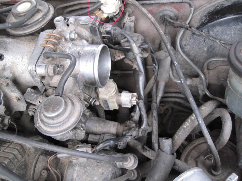

Вот сделал пару фото, давайте разбираться
На верхнем фото, к штуке которая нло напоминает вставлен шланг, куда он по своему назначению идёт?

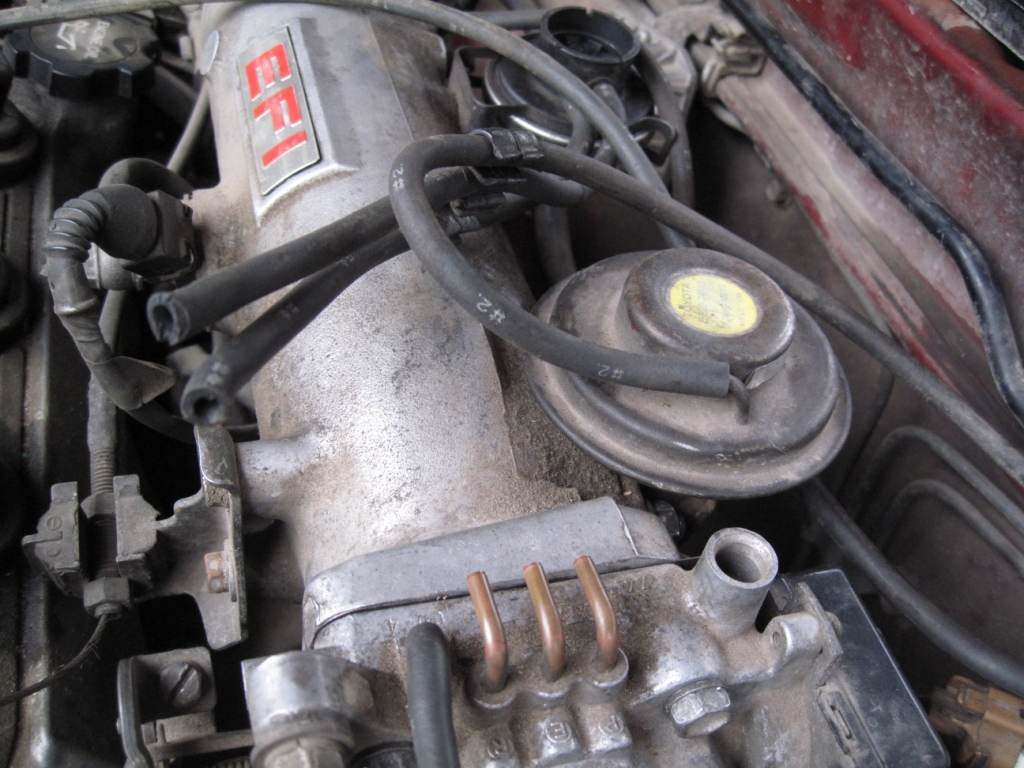

С абсорбера идёт длинная трубочка, которая заходит в то место где EFI написанно :D Есть странные сомнения по этому поводу. Что скажите?

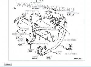

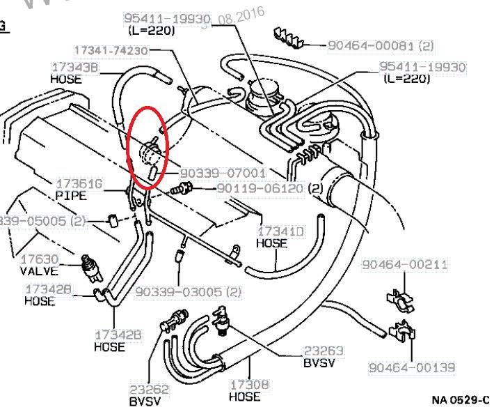

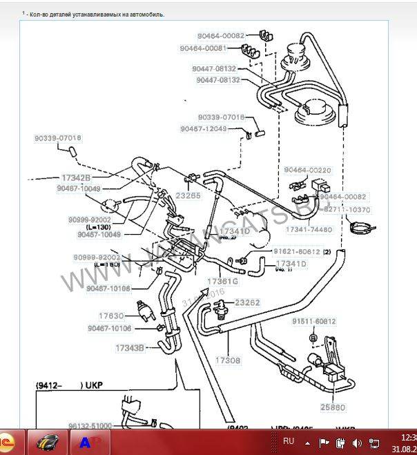

Вот по этой схеме, вроде понятно. Могу сфоткать сходить, если не разберешься

alexrotor будь добр поясни по поводу шлангов выходящих из 23262. Поправь если я неправ. Один из них идёт в клапан ERG, а второй в вакуумник который с фильтриком?
И куда идет шланг с абсорбеда я не пойму :(
Боевая подруга : Toyota Carina II , 1990 года производства, красный лифтбэк, с 3s-fe и 121 лошадьми
2-х литровая Тoyota Carina E 92 года, красный лифтбэк с 133-мя кобылами
СообщениеДобавлено: Ср авг 31, 2016 1:53 pm
Василий В писал(а):
из 23262
Один шланг из него идет на дросель, второй на трубку на моторном щите. на картинке отметил красным
Добавлено спустя 2 минуты 23 секунды:
Василий В
С адсорбера один шланг на мет трубку на моторном щите, второй в бак. И слив конденсата в крыло вставлен.

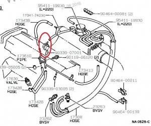

Снимок.JPG [ 117.33 КБ | Просмотров: 20612 ]

От абсорбера идёт в номер 1 на фото? Под номером 3 вакуумник, вот слева тоже место под шланг, какой?

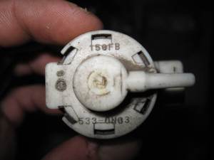

Имеется свободный шланг от этого устройства
Комментарий к файлу: случаем это не ДАД?

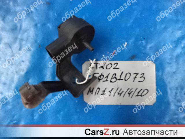

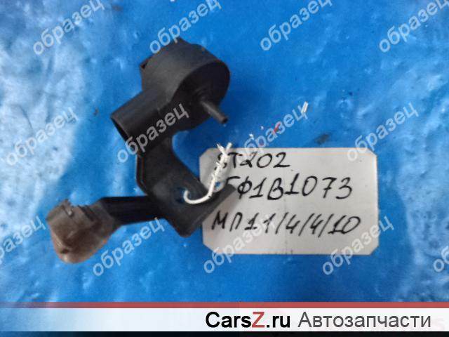

Ну парни подскажите что это за фиговина, которую я на фото обвёл?
СообщениеДобавлено: Ср авг 31, 2016 4:27 pm
Номер скажешь, наверняка можно будет определить, а вообще похож на ДАД,
на селики похожий ставился, не квадратный как у нас, а круглый :)

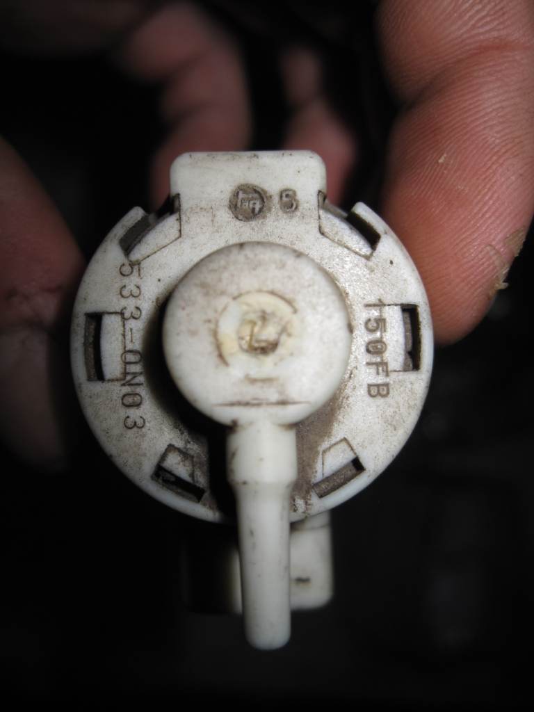

Вот с номером загвостка. Все что на нём есть это два обозначения. Первое 150 FB , а под ним 533-0N03. Ну на артикул это не тянет. Как быть? :)
СообщениеДобавлено: Ср авг 31, 2016 4:41 pm
Похож, да не похож :( , у ДАД на селике штуцер с низу:
http://toyota.epcdata.ru/celica/st182/1 ... 404/89420/
ДАД.jpg [ 42.07 КБ | Просмотров: 20584 ]

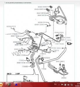

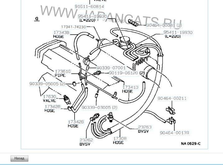

СообщениеДобавлено: Ср авг 31, 2016 5:22 pm
вот на карину 2
ту деталину непонятную сфоткай поближе

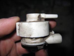

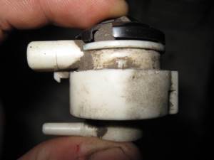

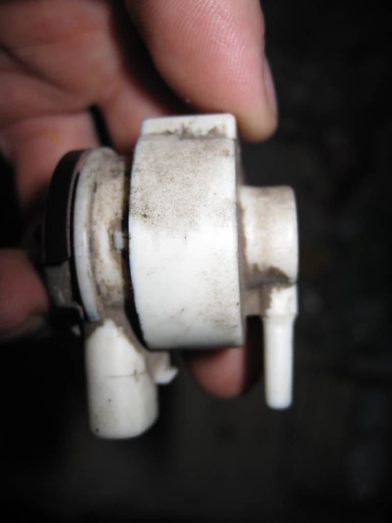

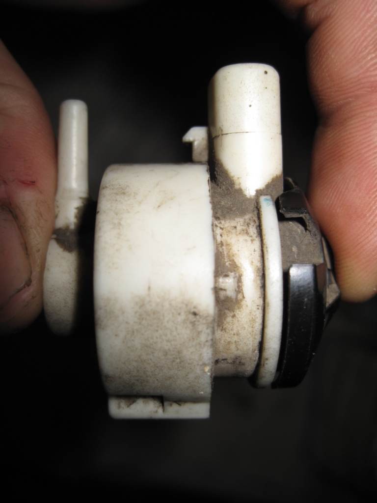

Ну вот собственно как он выглядит.

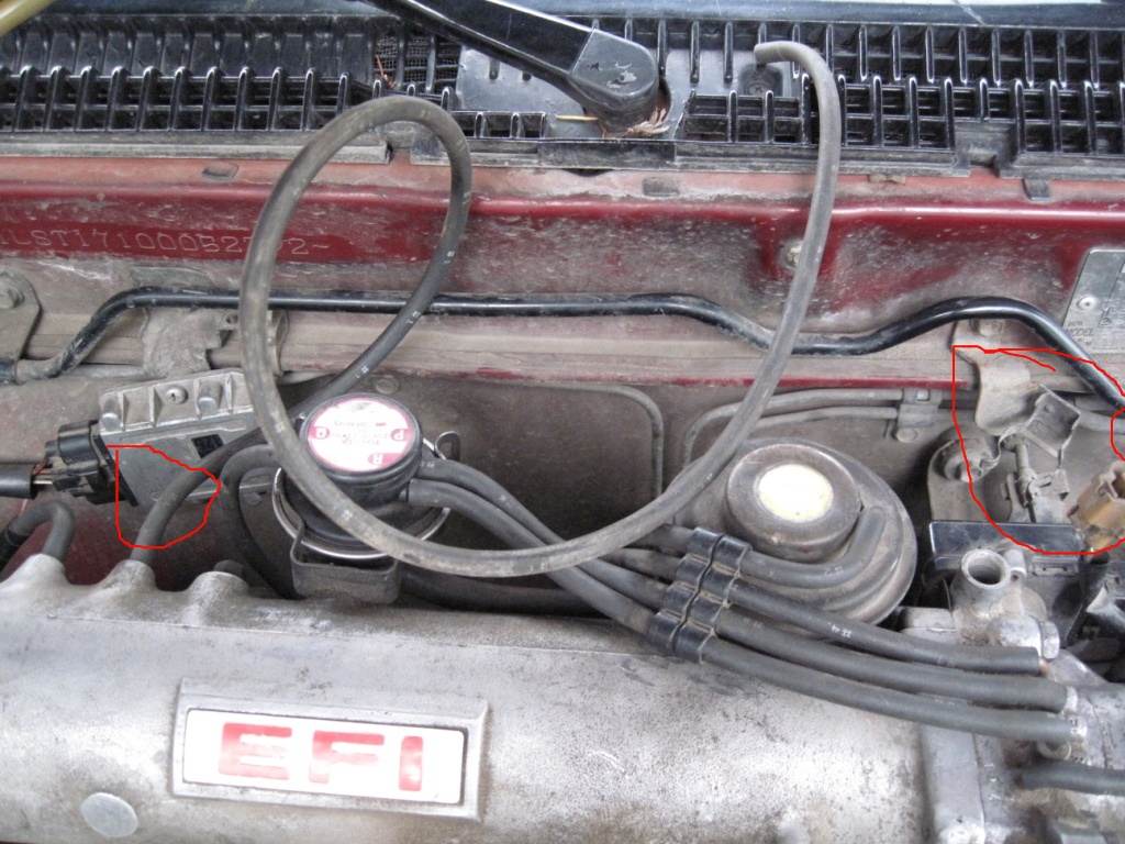

СообщениеДобавлено: Ср авг 31, 2016 6:16 pm
похож на датчик разряжения, по логике должен быть подключен к рессиверу
вон на скрине похожий кругляш, выделил красным.
Снимок.JPG [ 134.09 КБ | Просмотров: 20567 ]

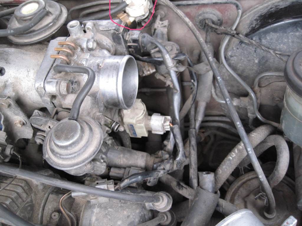

Ну если я правильно соединил, должно это смотрется так:
слева она воткнута и пошла в сторону где эта штуковина стоит, рядом фишка её
IMG_0441.jpg [ 345.22 КБ | Просмотров: 20567 ]
СообщениеДобавлено: Ср авг 31, 2016 6:32 pm
Василий В
ну, да.
