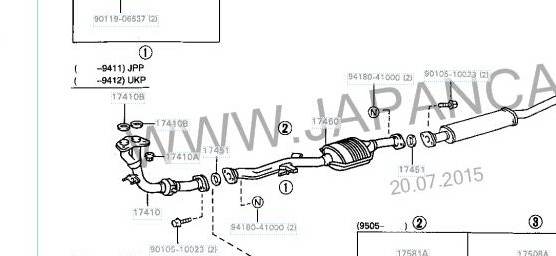

Хм, кислородный датчик у меня есть, в первом колене выхлопной трубы стоит...
Правда с ним заморочка, не рабочий он похоже... Ошибку 21 выдает...
СообщениеДобавлено: Вс июл 19, 2015 6:24 pm

Кислородный датчик или датчик бедной смеси? Где он стоит:в приёмной трубе(по вертикали),или перед резонатором,после гофры(по горизонтали)?
И ещё, переменный резистор,он же реостат есть? Выключатель октан-корректора стоит в бардачке?

Перед гофрой, по вертикали...
И да, похоже, то, на что я думал, как на промежуточный глушитель (по аналогии с нивой) все таки катализатор...
Нет реостата

Roger
По моему у вас стоит Датчик бедной смеси,он дорогой,но насколько я знаю, очень редко выходит из строя. Проверьте проводку,разъёмы контактов,может быть дело просто в них,у меня такое было,и если Вы это исправите, машину не узнаете. У Вас движок LB.

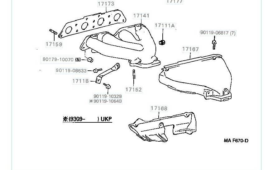

В теме про свечи парень вот спрашивал какой у него движок, ему сказали std, у меня двиг один в один...
Mikviar писал(а):
СообщениеДобавлено: Вс июл 19, 2015 7:29 pm
Сообщения: 4547
[quote="Roger"][/quote]
Если у Вас как на фото ,то действительно Std, но у него начинка Bosch.Тогда должен признать,что ввёл Вас в заблуждение по поводу Вашего движка...

Единственное отличие - выпускной коллектор...
