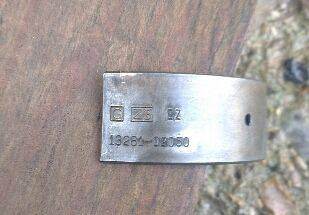

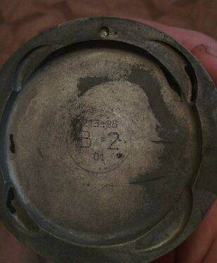

СообщениеДобавлено: Сб май 18, 2013 8:59 pm
Зарегистрирован: Чт апр 05, 2012 5:44 pm
Сообщения: 89
Откуда: Москва-Вязьма САО
Машина: CarinaE
Вот и какие кольца, вкладыши мне нужны? Подскажите пожалуйста, номер что б в экзисте заказать
