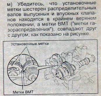

Форумчане помогайте. После снятия ГБЦ не могу настроить зажигание. Все по меткам, и внизу и вверху. Распредвалы тоже на серединке метки сходятся. Заводится, но не может обороты набрать. Как-будто чего-то не хватает. И шланги с фишками вроде все поставил. Трамблер там по-другому не поставишь, т.к чут-чуть смещен относительно центра.
 Заголовок сообщения: Re: Помогите установить зажигание.
СообщениеДобавлено: Вт дек 15, 2015 8:41 pm
На распредвалах по две метки, может не те сходятся?, две должны в верх смотреть, а две дуг на друга,
шланг датчика абсолютного давления не забыл?

а где это датчик находится и как он выглядит? И насколько я понимаю одна метка должна сходиться, когда шестеренки сводят.

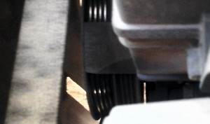

настроил стробоскоп,направил на диск с метками
и понимаю что пластиковая планка выступает за проекцию диска с меткой.т.е. метка оказывается под пластиковой выемкой
чё далеать,как лечить?

По букварю метки выставляются как на рис.

doppler67
Странно что шкив так спрятался :du_ma_et: , тут или пластиковая крышка не прикручена,
или со шкивом что то не так, если крышка, то не страшно, а к шкиву присмотрись :)

ALEX-72 писал(а):
doppler67
Правильно ALEX-72 пишет, должно быть вот так...
20160505_134533w.jpg [ 344.38 КБ | Просмотров: 8229 ]
СообщениеДобавлено: Чт май 05, 2016 12:58 pm
Atoll74
Вот и у меня сомнения закрались, как бы шкив не расслоился :du_ma_et:

ALEX-72 писал(а):
Atoll74
На счет расслоения не знаю, а вот поставить его на оборот можно или конструкция на позволит???? Может шкив снимался и умельцы его перевернули???
doppler67 Напиши где метка на шкиву, наружу или к двс смотрит.....
СообщениеДобавлено: Чт май 05, 2016 2:17 pm
Atoll74
Нет, наоборот не поставить его, но он из 2-х частей, свареных резиной,
бывает отслаивается от резины, и мог уползти, куда его душе угодно.
Ладно чего мы жути то нагоняем, раньше времени :D
