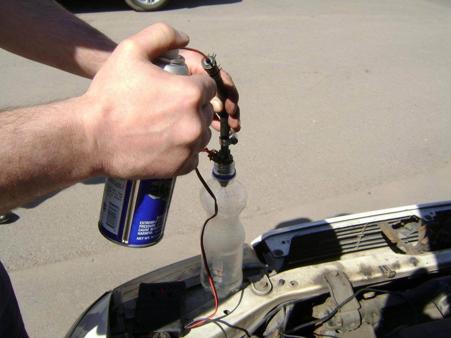

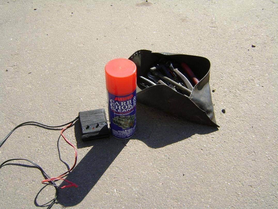

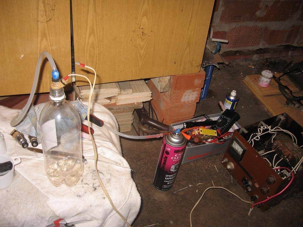

Понадобился балончик карбоклинера,ключ на 10 торцовый,и генератор управления импульсов.У кого нет такого можно просто взять питание от поворотника. :wink:
Комментарий к файлу: На фото видно в бутылке распыл.Собираем всё в обратной последовательности.
DSC01007.JPG [ 192.95 КБ | Просмотров: 32771 ]

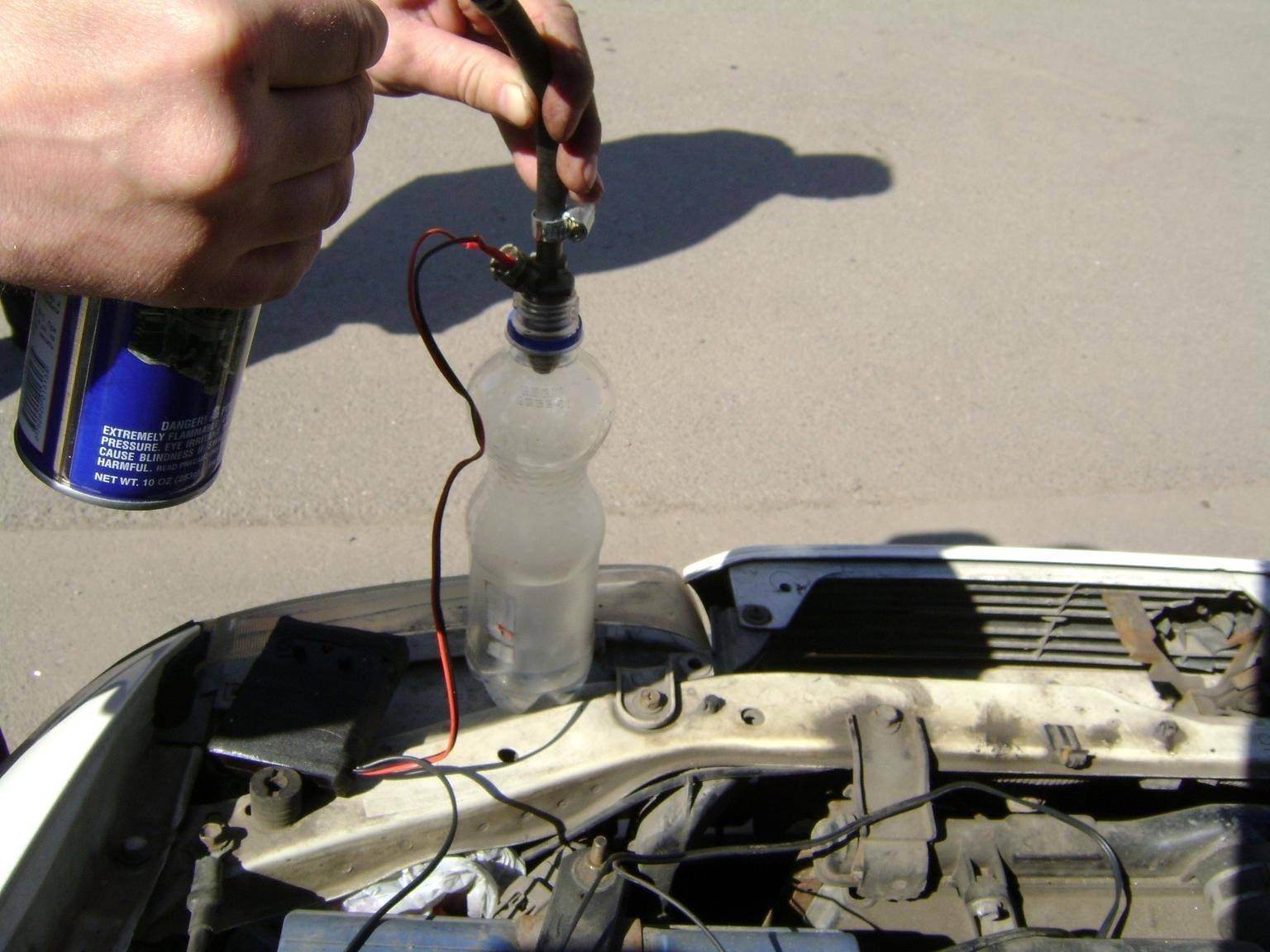

Комментарий к файлу: дальше на форсунку натягиваем заранее приготовленную трубочку,зажимаем хомутом,подключаем генератор управления импульсов,(зделанный моим другом) и балончик карбоклинера.
DSC01006.JPG [ 195.44 КБ | Просмотров: 32651 ]
Комментарий к файлу: кладём на 20 минут в раствор карбоклинера отмокать.(видим какая грязь в баночке)
DSC01008.JPG [ 262.61 КБ | Просмотров: 32546 ]

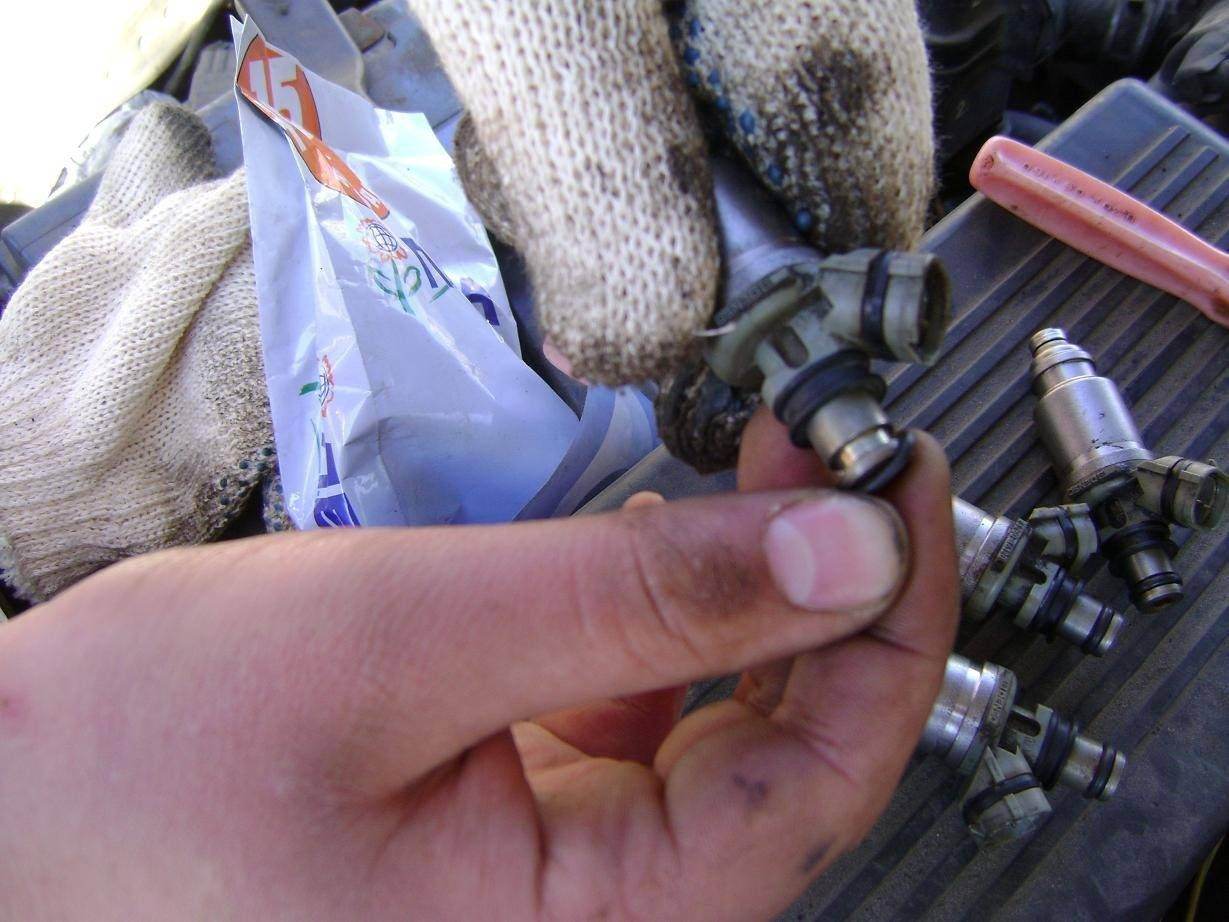

Комментарий к файлу: снимаем колечко с форсунки,акуратно не порвать.
DSC01004.JPG [ 152.67 КБ | Просмотров: 32539 ]

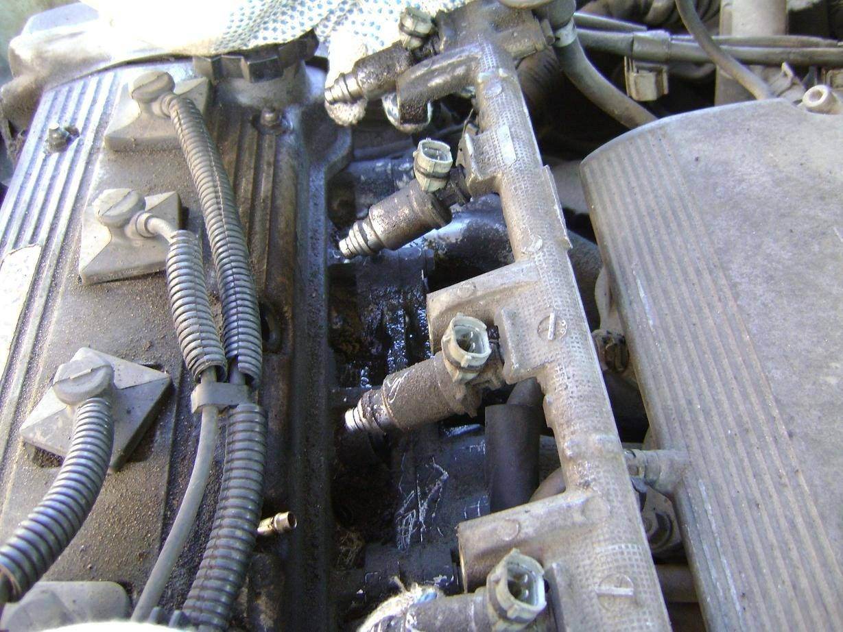

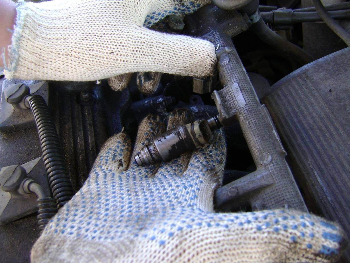

Комментарий к файлу: тянем на себя и вынимаем форсунку из рампы.
DSC01002.JPG [ 200.18 КБ | Просмотров: 32546 ]
Комментарий к файлу: вынимаем рампу наверх
DSC01001.JPG [ 207.85 КБ | Просмотров: 32527 ]

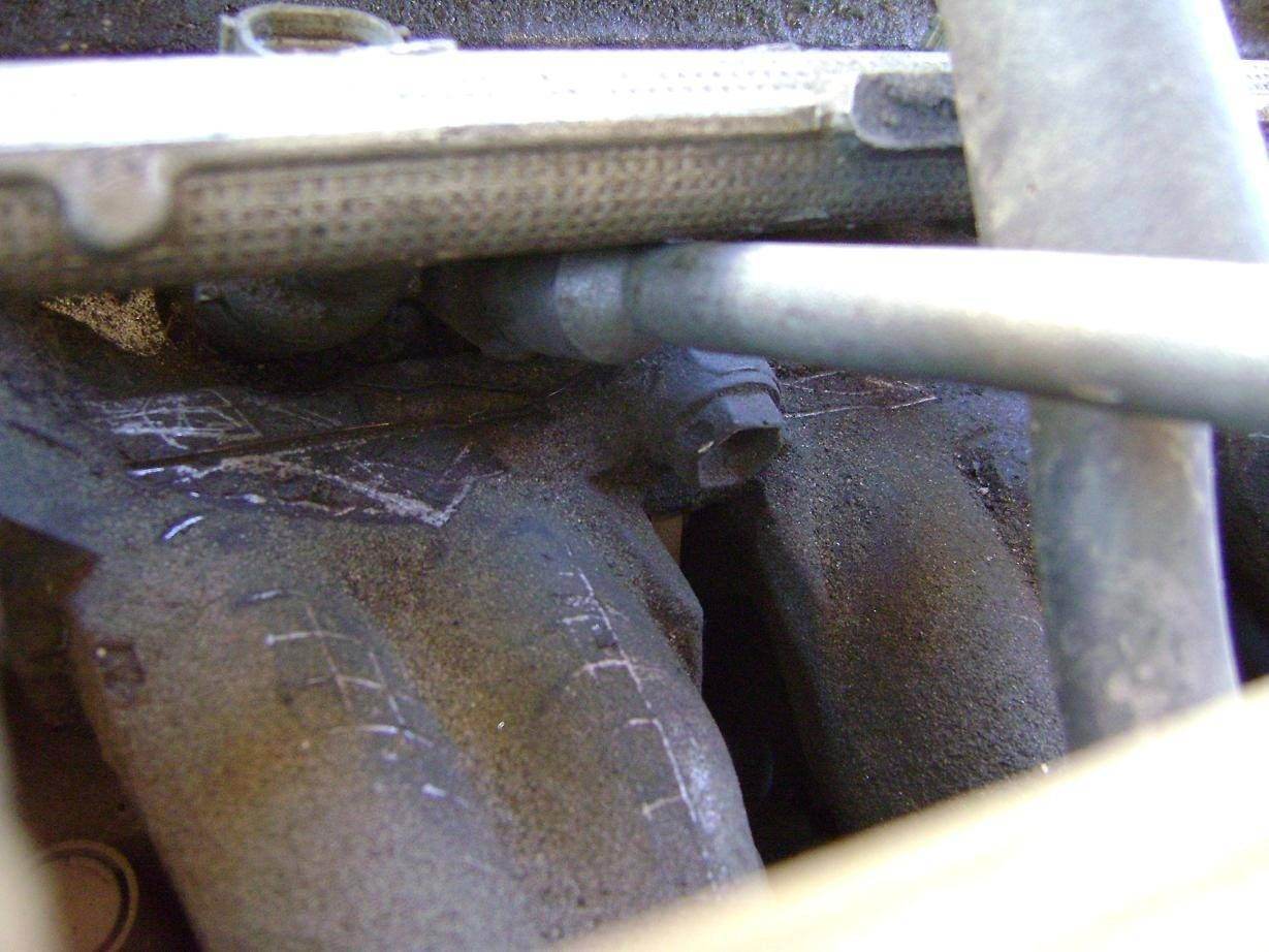

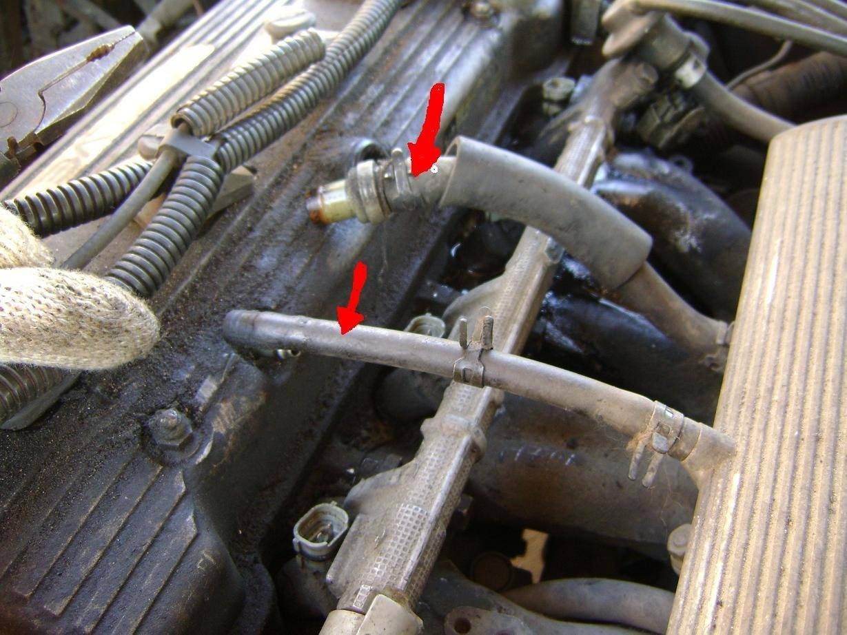

Комментарий к файлу: Снимаем патрубки и отводим в сторону,что-бы не мешали вытащить рампу.
DSC01000.JPG [ 183.07 КБ | Просмотров: 32492 ]

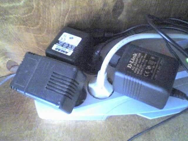

Да это уже я заморачиваюсь и изгаляюсь как могу. :D А вот однополупериодный как раз выход из положения для большенства. И блок питания можно использовать обычнй китайский, при помощи которых запитываются различные устройства (правда с небольшой переделкой). Например, такие как на фотографии. О чём-то подобном уже где-то была информация.
28-04-09_1057.jpg [ 56.8 КБ | Просмотров: 32464 ]
