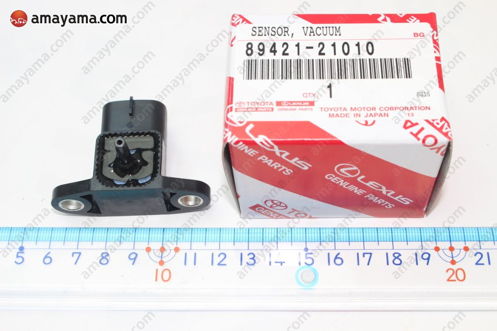

СообщениеДобавлено: Пн май 18, 2009 1:08 pm
Лев писал(а):
вот этот мап стоит на раструбе
Что-то ты, Лев, путаешь :)
Правильный МАП будет такой - http://toyota.japancats.ru/scheme.asp?m ... d=4E401706
Деталь 89421, SENSOR ASSY, VACUUM (FOR E.F.I.)
toyota-8942121010-1491370573064-big.jpg [ 81.12 КБ | Просмотров: 6641 ]

СообщениеДобавлено: Пн май 18, 2009 1:36 pm
Лев писал(а):
а вот трубки к нему последовательно крепятся или как вставишь??
На моем МАП-сенсоре одна трубка, не думаю, что у тебя другой.
Возможно ты имеешь в виду какой-либо клапан повышения оборотов ХХ (у меня таких нет). С ними тоже бывают заморочки при перепутывании трубок.
Лев, на детальках обычно номер запчасти выбит. Если не знаешь, что она за ху, списывай этот номерок и пробивай в экзисте :)
