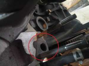

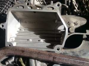

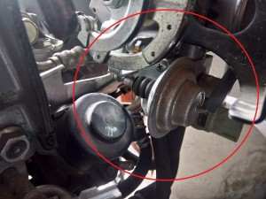

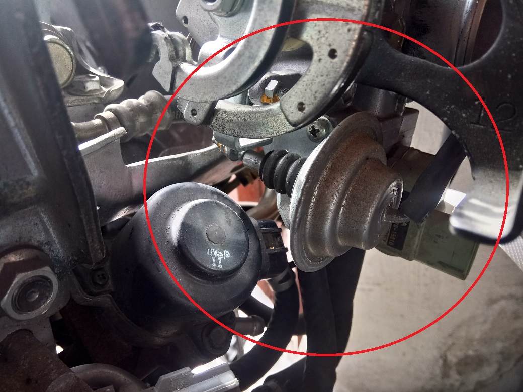

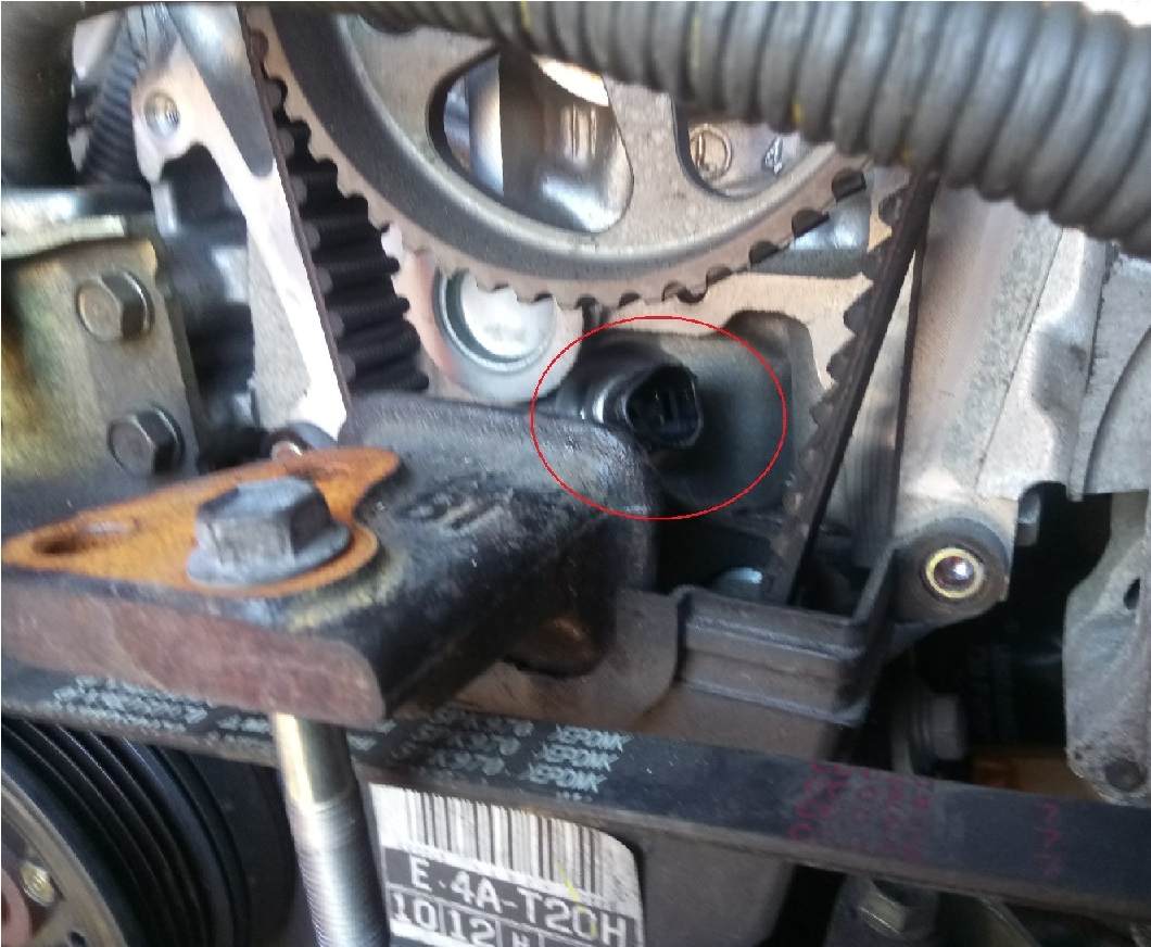

Всем привет, совсем недавно мой родной двигатель помер по причине пропавшей компрессии, течи масла из всех возможных прокладок и сальников, начал сильно брякать пальцами поршней. Изначально хотел заняться ремонтом двигателя но цена вылезает в цену контрактного двигателя по этому купил контрактный движок 4A-FE тоже LB(Почему не взял 7A STD или 4A std на это были свои причины). Привезли его с Владивостока продавца пытал, с какой машины, но он сам не знал. Двигатель пришел но не могу понять что же это за датчик такой под ремнем ГРМ, на старом двигателе такого нету, предполагаю что это датчик коленвала или как-то относится к EGR. Также под дроссельной заслонкой обнаружил EGR которого также на старом двигателе такого нет. С EGR решил что его просто сниму, проводку оставлю свою (коса на новом двигателе от право рукой машины), а вот с этим датчиком что делать не знаю все остальное идентично моему двигателю. Плюс есть различия в дроссельной заслонке новый двигатель работал с АКПП, а у меня механика так, что и дроссель придется старый ставить.
Вопрос может и глупый, но будет ли работать движок если я этот датчик подключать не буду ?
Комментарий к файлу: А вот здесь тот самый датчик. На нем никаких номеров и маркировок нет.

Комментарий к файлу: На старом движке здесь ничего нет.
DSC_0176.JPG [ 324.67 КБ | Просмотров: 5475 ]
СообщениеДобавлено: Чт май 10, 2018 8:19 pm
Сообщения: 2980
Репутация: 187 [ ? ]
Будет
СообщениеДобавлено: Чт май 10, 2018 8:35 pm
Зарегистрирован: Вт дек 16, 2014 5:26 pm
Сообщения: 5
Откуда: Кемеровская обл. г. Салаир
Двигатель: 4A_FE LB
Так что же это за датчик такой?
СообщениеДобавлено: Чт май 10, 2018 9:17 pm
Сообщения: 2980
Датчик давления в камере сгорания

Да различие под крепление троса и сверху у него идут три мелкие трубки, (жаль фото не сделал) а на старом одна. И еще под креплением троса имеется какой то клапан к которому идет одна из трубок сверку. Как я понял в определенных условиях этот клапан толкает трос газа сегодня пойду в гараж сделаю фото, но вроде тот клапан не снять никак.
СообщениеДобавлено: Пт май 11, 2018 8:25 am
Ну примерно понял о чём речь, наворотили блин :evil: ,
ЕГР, датчик давления в камере сгорания и т.д. :( ,
ну хоть клапан ХХ переставь тогда :)

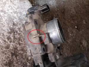

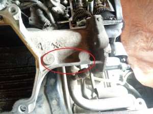

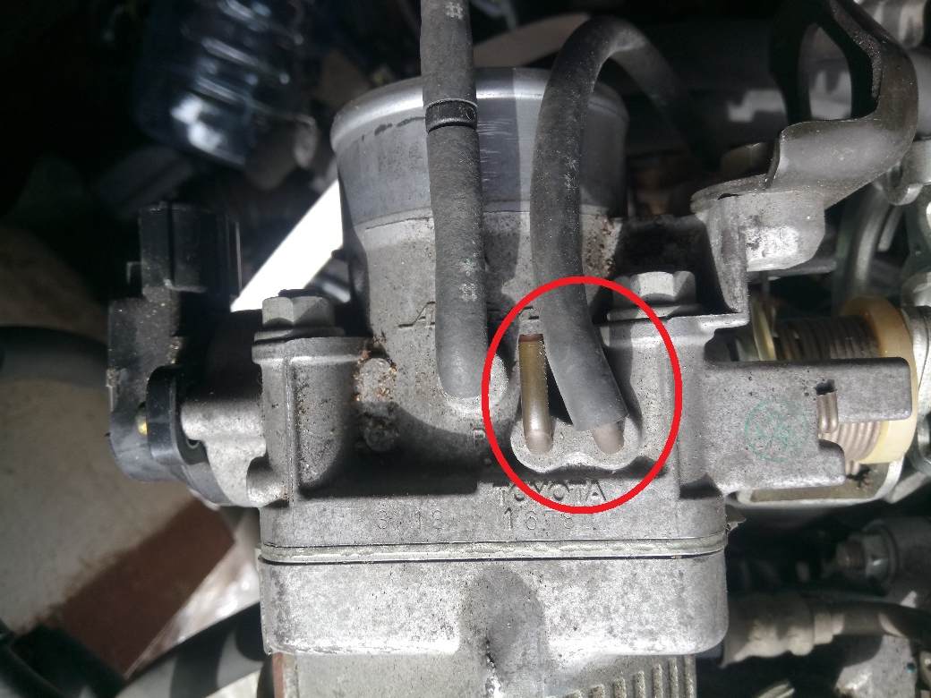

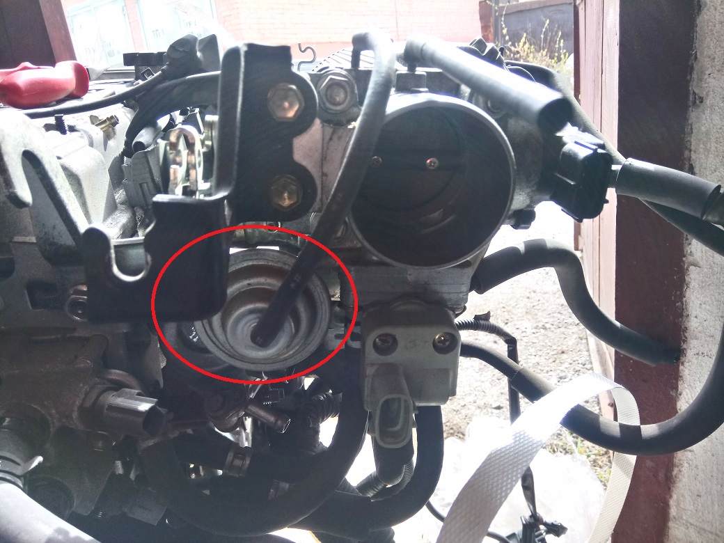

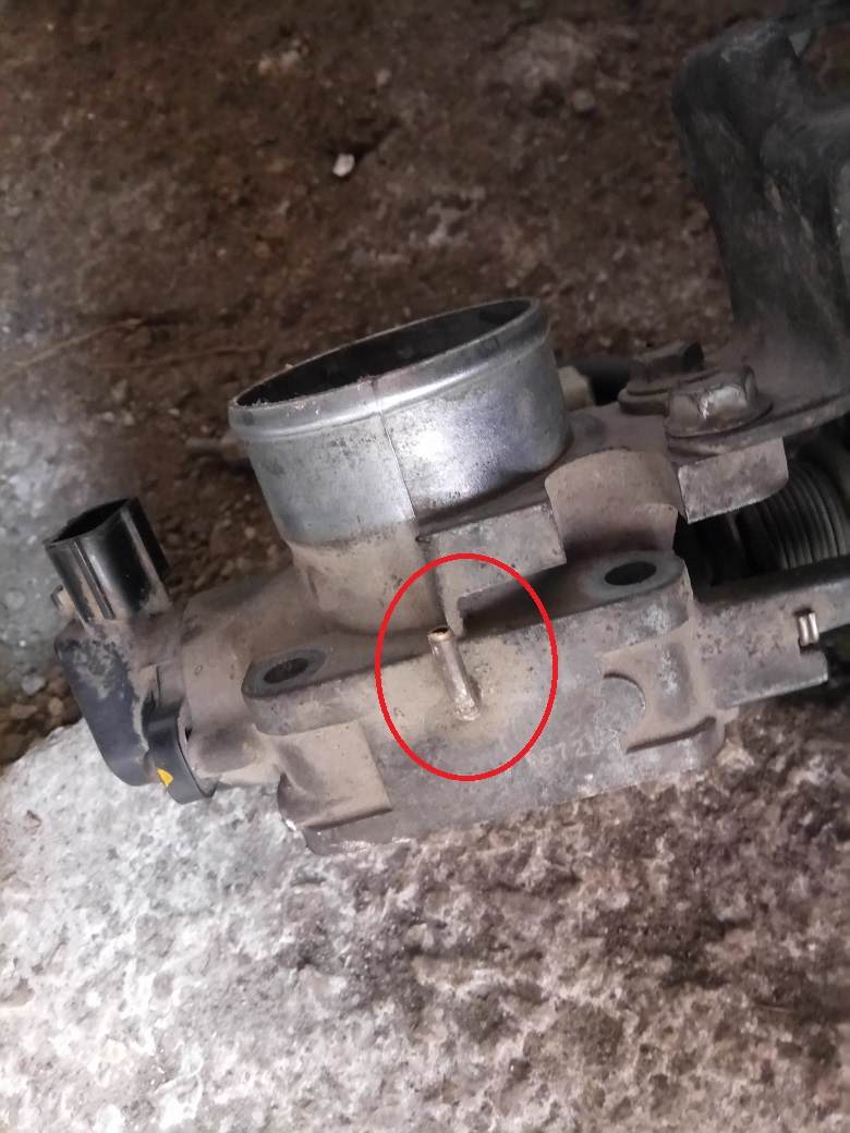

Ну что, сходил в гараж клапан снять можно, теперь думаю может эти две лишние трубки просто заглушить и дроссель на месте оставить. Может знает кто?
Добавлено спустя 3 минуты 8 секунд:
Вот фото
Добавлено спустя 2 минуты 50 секунд:
Сам непонятный клапан
Добавлено спустя 14 минут 35 секунд:

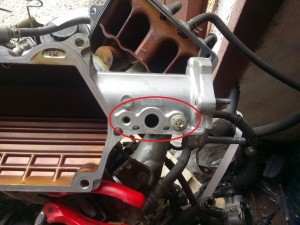

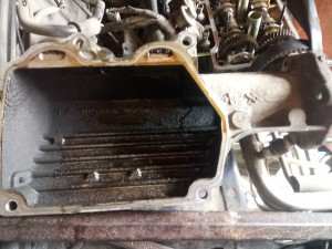

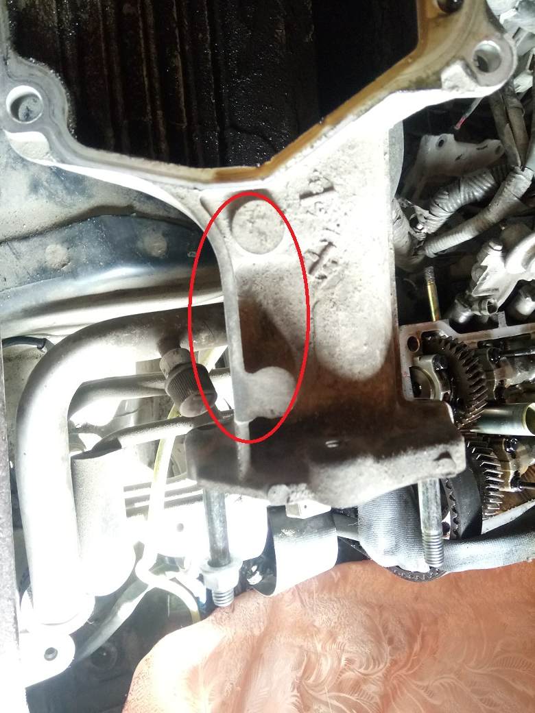

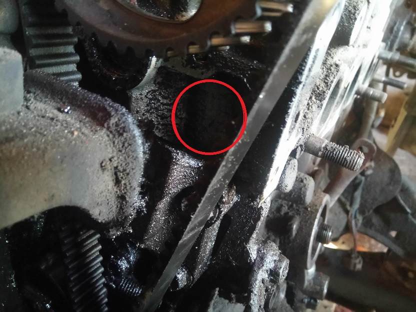

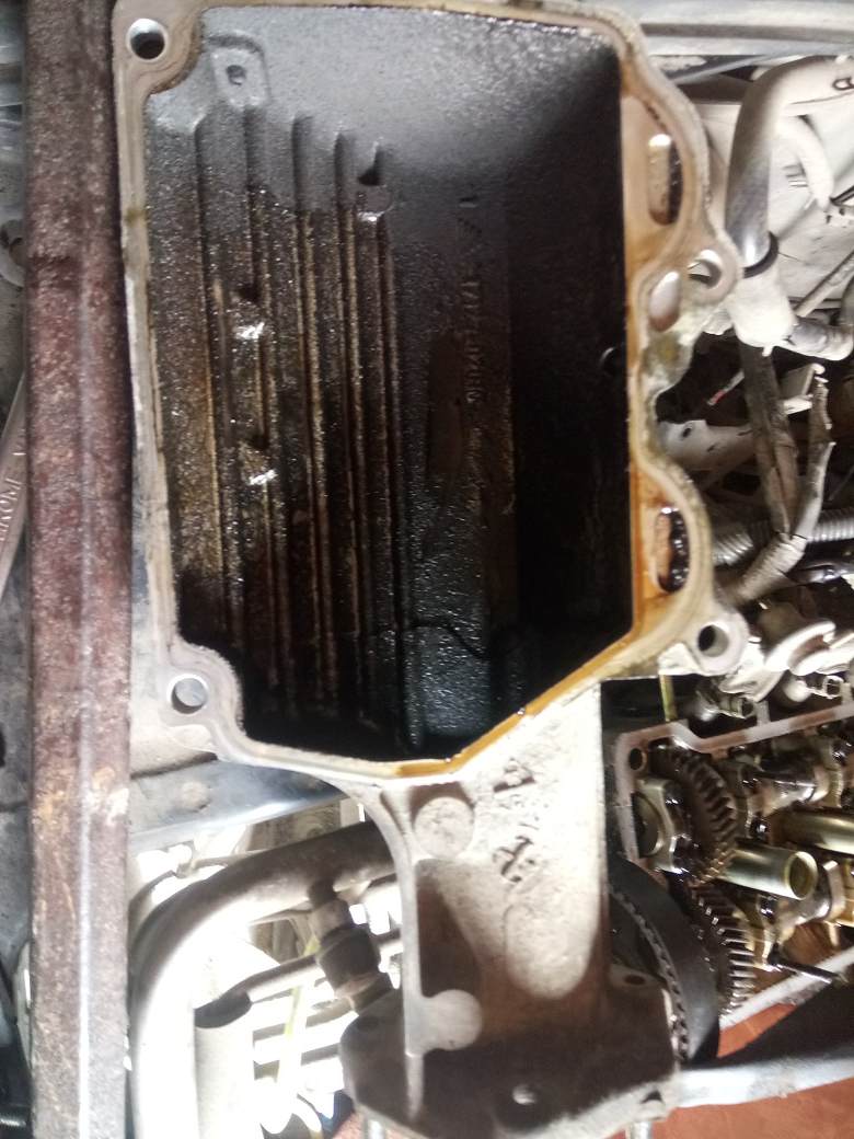

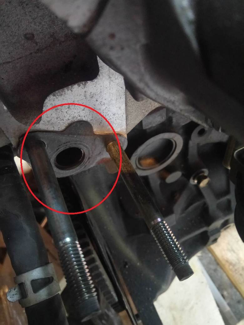

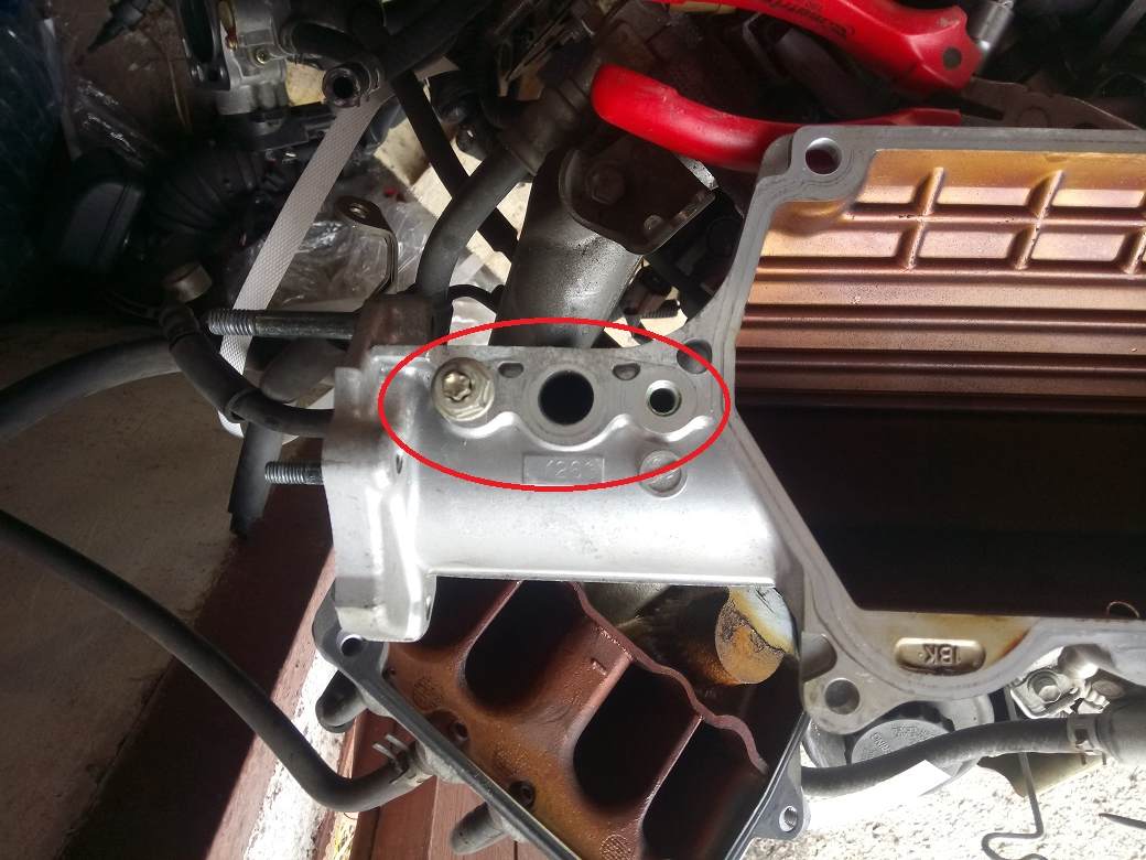

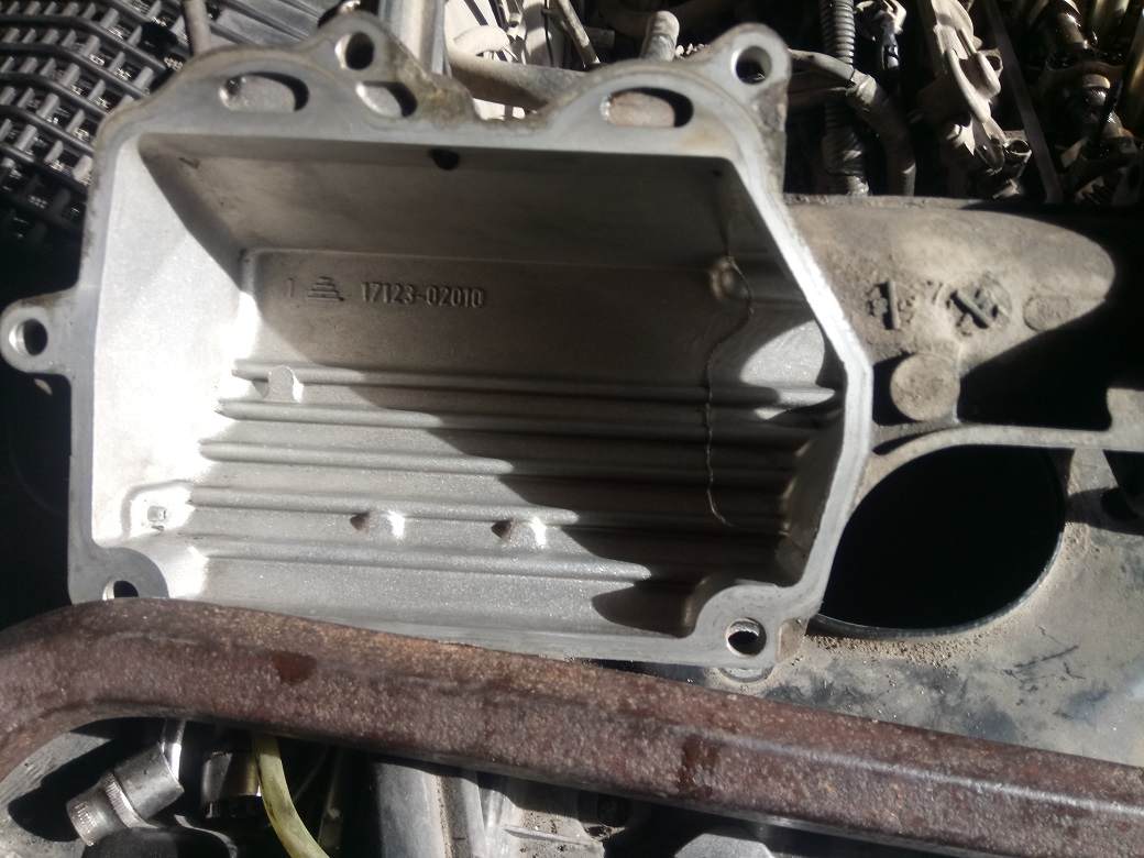

Теперь про EGR, снял его, поменял крышку на старую предварительно промыв ее. т.к. в новой крышке имеется отверстие под EGR. Отверстие в блоке думаю нарезать там резьбу и всадить болт.
Извиняюсь если непонятно пишу, это я еще стараюсь :?

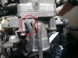

Комментарий к файлу: Вот эти трубки на новом дросселе.Одна цепляется на клапан под крепление, троса а вторая неизвестно куда.
DSC_0183.JPG [ 408.5 КБ | Просмотров: 5387 ]
Комментарий к файлу: Старый дросель
DSC_0181.JPG [ 371.35 КБ | Просмотров: 5387 ]

Комментарий к файлу: Старая крышка нет отверстия под EGR
DSC_0194.JPG [ 421 КБ | Просмотров: 5386 ]
Комментарий к файлу: Новая крышка и отверстие под EGR
DSC_0192.JPG [ 395.77 КБ | Просмотров: 5386 ]
Комментарий к файлу: Старая крышка до промывки
DSC_0193.JPG [ 407.97 КБ | Просмотров: 5386 ]
Комментарий к файлу: Старая крышка после промывки
DSC_0198.JPG [ 378.98 КБ | Просмотров: 5386 ]
Комментарий к файлу: Здесь был EGR
DSC_0199.JPG [ 332.42 КБ | Просмотров: 5386 ]
СообщениеДобавлено: Сб май 12, 2018 7:13 am
GmanSal писал(а):
клапан снять можно
Тогда уж одну глуши, и клапан не снимай, это своего рода "демпфер", он не дает др. заслонке
резко закрыться, если не понравится, снимешь/заглушишь :) ,
Ну можно и так, мы знакомому глушили ЕГР, вырезали прокладку по форме той что на фото,
только без отверстия, из тонкого алюминия, или толстой фольги :du_ma_et:, типа как жестяные банки
с кофе запечатывают, можно в несколько слоёв, и оставляли клапан на месте, если он там
будет мешаться, то можно резьбу/медную шайбу/болт, только отверстие проверь, вдруг оно
не перпендикулярно плоскости, ровно не нарежется, и болтом не заглушить нормально,
тогда лучше клапан на месте оставить с "глухой" прокладкой, или может от клапана можно
этот фланец как то отделить/отрезать, чтоб было чем прокладку прижать,
в общем по обстоятельствам смотри :)
Кстати, как я понял ЕГР то на ГБЦ был, а там в ГБЦ отверстие то есть под трамблёр :? ,
я всегда считал что все эти примочки на "катушечные" движки ставили :du_ma_et:

А есть у кого нибудь идеи как трубочку заглушить по эстэтичнее
СообщениеДобавлено: Пн май 14, 2018 8:10 am
GmanSal писал(а):
по эстэтичнее
Попробовать найти заглушку, типа как в блоке цилиндров, только меньшего калибра, возможно
от нашемарок бывают, не искал если честно, но это если поверхность внутри отверстия ровная,
чтоб плотно села, еще кажется в распредвалу, видел заглушку, в виде шарика от подшипника,
если удастся подобрать с небольшим "натягом", чтоб не дай Бог не лопнуло при запрессовке,
потом можно закернить края отверстия, чтоб не выдавило, или сделать декоративную крышку
на болты вместо шпилек, но это дополнительно к заглушке или шарику.
А с обратной стороны это отверстие куда уходит?, как я понимаю, оно идет к ВЫПускному
коллектору, может там будет проще заглушить :du_ma_et:
у меня был ниссанчик праворукий, еще карбюраторный, там тоже ЕГР был :shock: , трубка по
типу тормозной (с таким же способом соединения) шла из выпускного коллектора в возд.
фильтр, только диаметром где то 12-14мм, я его заглушил отрезав трубку возле самой
гайки, и подложив под гайку в коллектор монетку подходящего диаметра, затянул и забыл :)
Пытался в каталогах найти с ЕГРом, только у селики нашел, но там все не так как у тебя :(
Сделай фото как там все реализовано, может вообще обойдется установкой старого
выпускного коллектора :du_ma_et:
