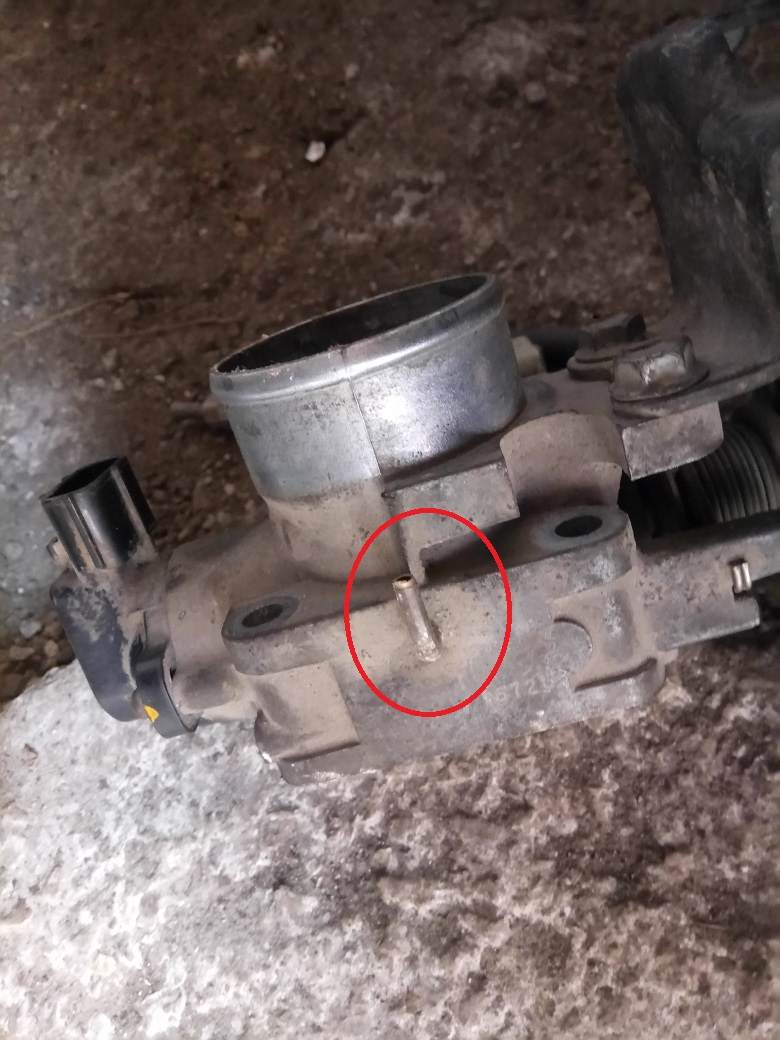

Да различие под крепление троса и сверху у него идут три мелкие трубки, (жаль фото не сделал) а на старом одна. И еще под креплением троса имеется какой то клапан к которому идет одна из трубок сверку. Как я понял в определенных условиях этот клапан толкает трос газа сегодня пойду в гараж сделаю фото, но вроде тот клапан не снять никак.

Ну что, сходил в гараж клапан снять можно, теперь думаю может эти две лишние трубки просто заглушить и дроссель на месте оставить. Может знает кто?
Добавлено спустя 3 минуты 8 секунд:
Вот фото

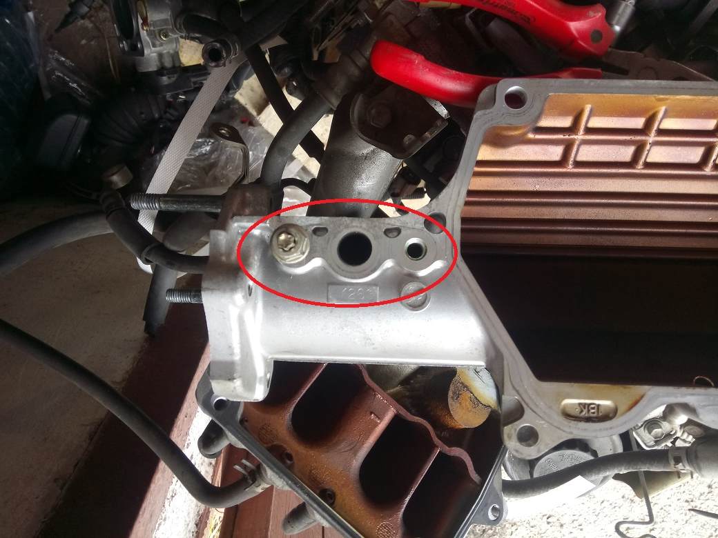

Теперь про EGR, снял его, поменял крышку на старую предварительно промыв ее. т.к. в новой крышке имеется отверстие под EGR. Отверстие в блоке думаю нарезать там резьбу и всадить болт.

Комментарий к файлу: Вот эти трубки на новом дросселе.Одна цепляется на клапан под крепление, троса а вторая неизвестно куда.

Комментарий к файлу: Здесь был EGR
DSC_0199.JPG [ 332.42 КБ | Просмотров: 4729 ]
СообщениеДобавлено: Сб май 12, 2018 7:13 am
Сообщения: 3927
GmanSal писал(а):
клапан снять можно
Тогда уж одну глуши, и клапан не снимай, это своего рода "демпфер", он не дает др. заслонке
резко закрыться, если не понравится, снимешь/заглушишь :) ,
Ну можно и так, мы знакомому глушили ЕГР, вырезали прокладку по форме той что на фото,
только без отверстия, из тонкого алюминия, или толстой фольги :du_ma_et:, типа как жестяные банки
с кофе запечатывают, можно в несколько слоёв, и оставляли клапан на месте, если он там
будет мешаться, то можно резьбу/медную шайбу/болт, только отверстие проверь, вдруг оно
не перпендикулярно плоскости, ровно не нарежется, и болтом не заглушить нормально,
тогда лучше клапан на месте оставить с "глухой" прокладкой, или может от клапана можно
этот фланец как то отделить/отрезать, чтоб было чем прокладку прижать,
в общем по обстоятельствам смотри :)
Кстати, как я понял ЕГР то на ГБЦ был, а там в ГБЦ отверстие то есть под трамблёр :? ,
я всегда считал что все эти примочки на "катушечные" движки ставили :du_ma_et:

GmanSal писал(а):
по эстэтичнее
Попробовать найти заглушку, типа как в блоке цилиндров, только меньшего калибра, возможно
от нашемарок бывают, не искал если честно, но это если поверхность внутри отверстия ровная,
чтоб плотно села, еще кажется в распредвалу, видел заглушку, в виде шарика от подшипника,
если удастся подобрать с небольшим "натягом", чтоб не дай Бог не лопнуло при запрессовке,
потом можно закернить края отверстия, чтоб не выдавило, или сделать декоративную крышку
на болты вместо шпилек, но это дополнительно к заглушке или шарику.
А с обратной стороны это отверстие куда уходит?, как я понимаю, оно идет к ВЫПускному
коллектору, может там будет проще заглушить :du_ma_et:
у меня был ниссанчик праворукий, еще карбюраторный, там тоже ЕГР был :shock: , трубка по
типу тормозной (с таким же способом соединения) шла из выпускного коллектора в возд.
фильтр, только диаметром где то 12-14мм, я его заглушил отрезав трубку возле самой
гайки, и подложив под гайку в коллектор монетку подходящего диаметра, затянул и забыл :)
Пытался в каталогах найти с ЕГРом, только у селики нашел, но там все не так как у тебя :(
Сделай фото как там все реализовано, может вообще обойдется установкой старого
выпускного коллектора :du_ma_et:
