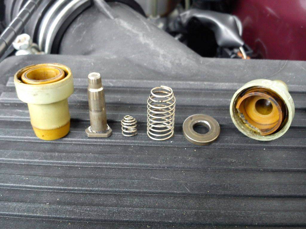

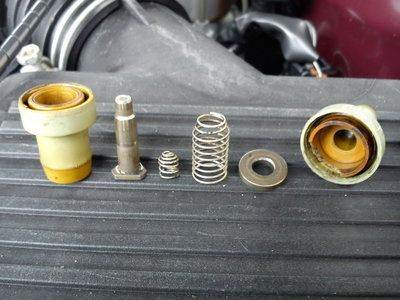

max32 Движок, смотрю, у тебя LB. Отсюда и ноги у проблемы растут. Открой капот, найди под коллектором место, где шток вакуумного привода заслонок соединяется с их осью, и поприжимай чуток этот шарнир пальцем на холостых. Там эта головная боль сидит, в заслонках, когда они в закрытом состоянии (режим Economy). У меня весной началось, и мозг выносило с полгода, то пропадая, то снова появляясь. Именно так как у тебя, исключительно на холостых. Потом пропало окончательно. В чём именно проблема - не знаю, снимал клапан и фильтр пневмоуправления заслонками, проверял отдельно - проблем не нашёл, сам вакуумник не снимал - проверил на месте - герметичен, да и видно, что срабатывает нормально и не шипит. Так что - полтергейст, да и только.
Темка такая, кстати, на форуме уже была. тама писали, что виновник - клапан сапуна (на фото свисток). Разломал я его у себя, никакого криминала не нашёл. Склеить нормально не удалось, заказал и поставил новый. Ничего не изменилось, так что он тут ни при чём.
свисток.jpg [ 158.5 КБ | Просмотров: 13991 ]
свисток 2.jpg [ 208.47 КБ | Просмотров: 13991 ]
клапан 1.jpg [ 134.01 КБ | Просмотров: 13991 ]
клапан 2.jpg [ 361.05 КБ | Просмотров: 13991 ]

вынул эту хрень!! промазал герметиком! вроде уже как 2 дня нет этой хрени!! буду надеятся что и не появится этот звук больше))
