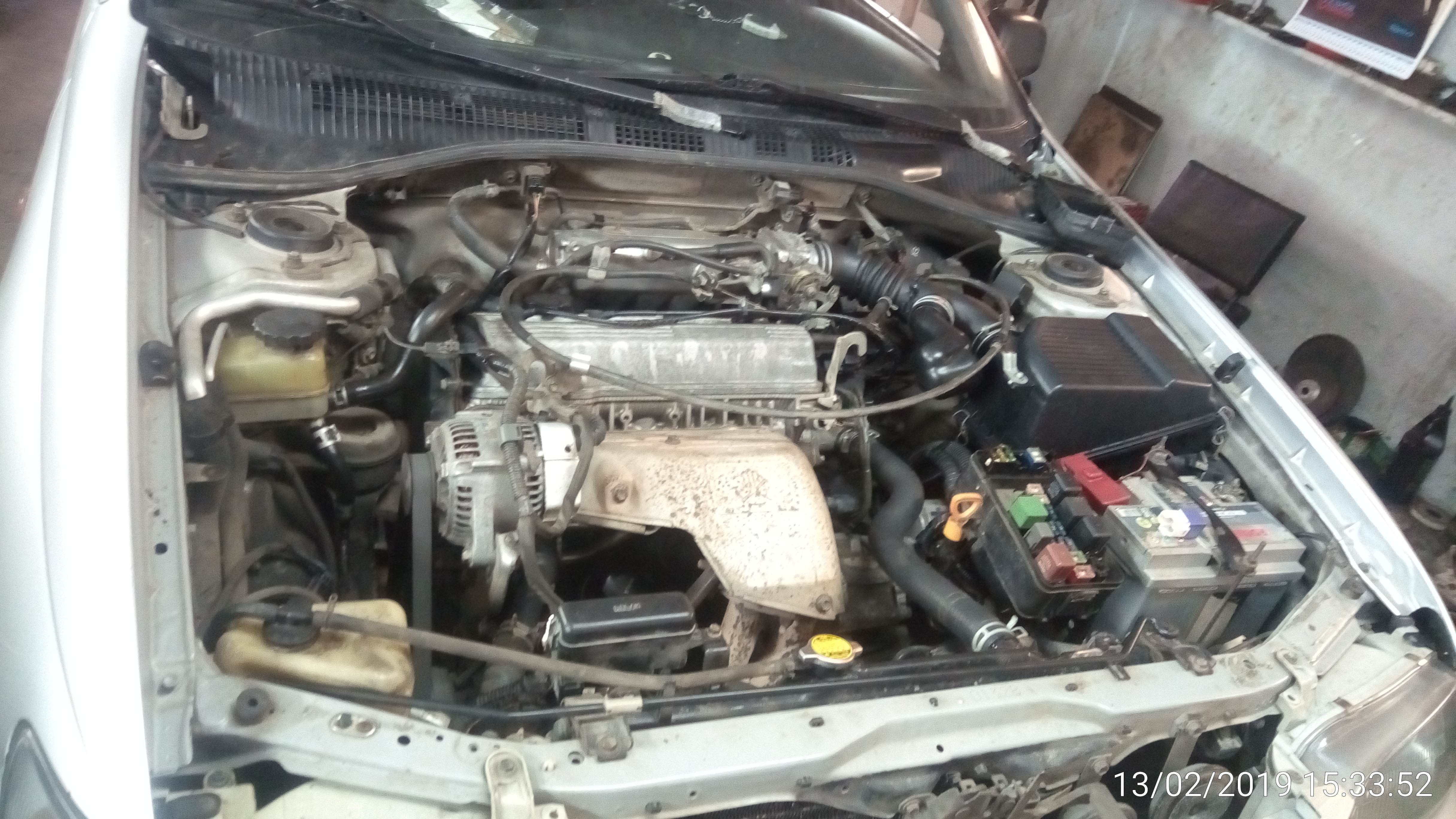

Приехала ко мне Каринка. Вернее даже не Каринка,а Коронка. Леворукая,арабка,с Фреймом вместо Вин-кода. Английской сборки. Без лямбды и катализатора,с панелькой 2 дин и спойлером ЖТ :)
1.jpg [ 4.82 МБ | Просмотров: 27450 ]

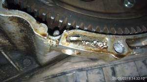

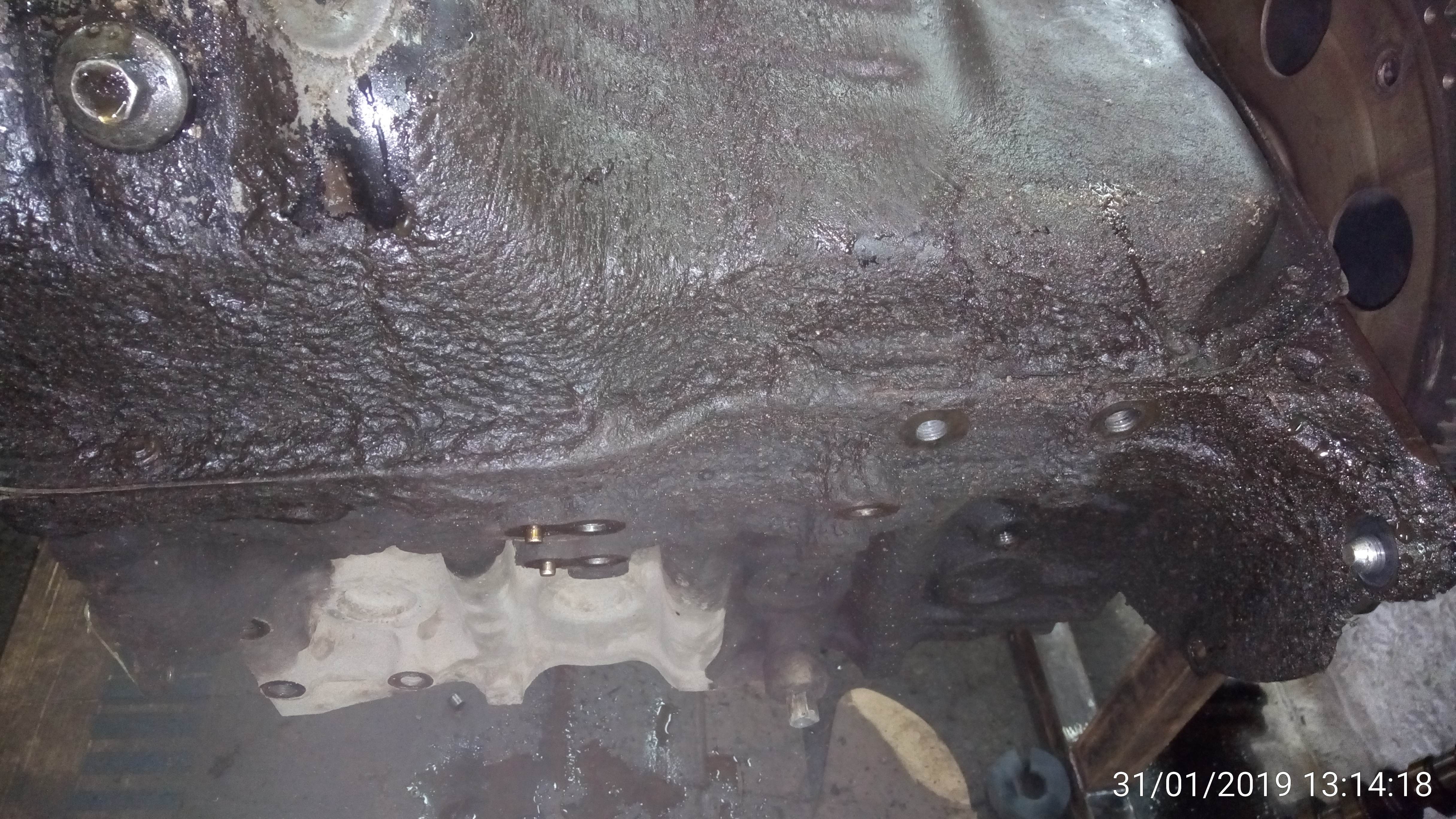

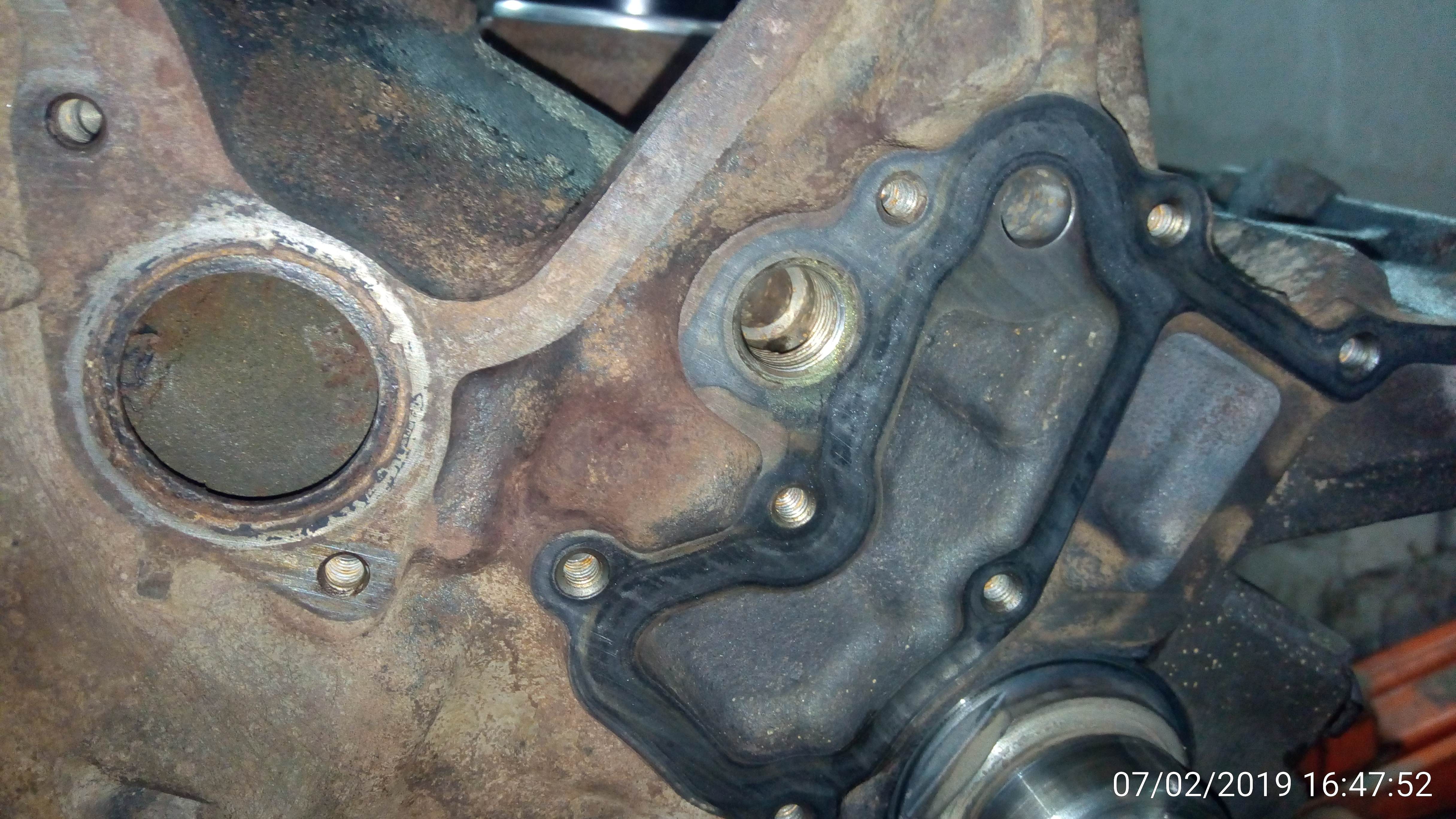

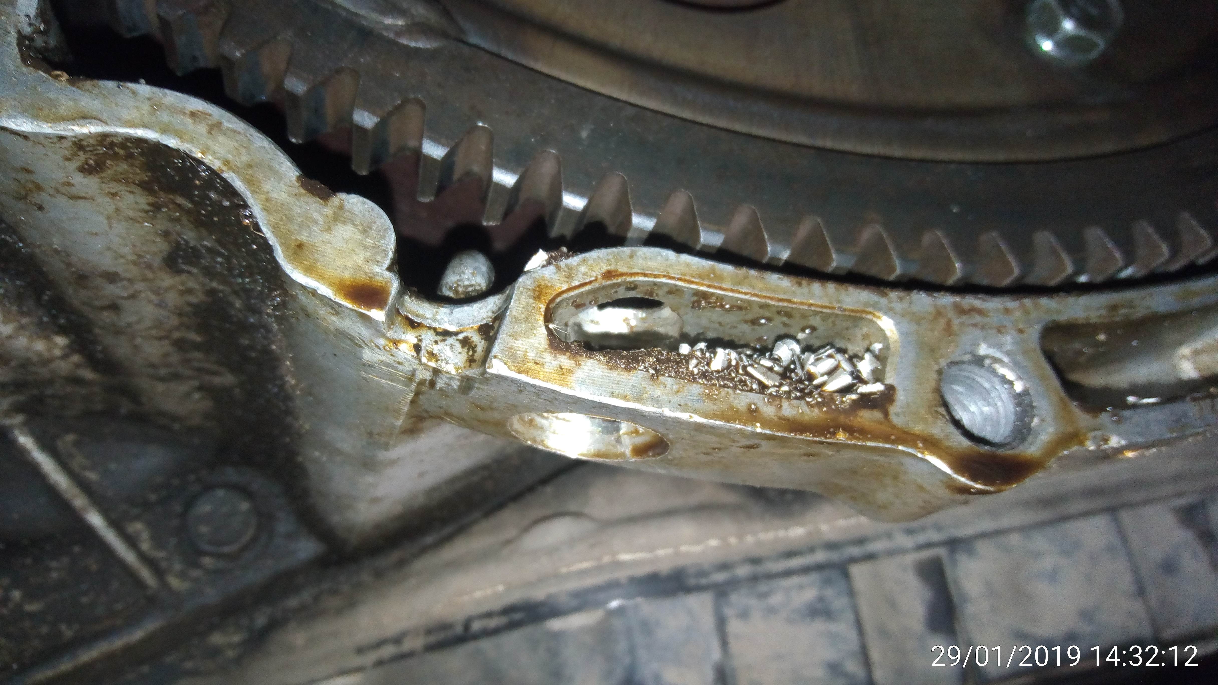

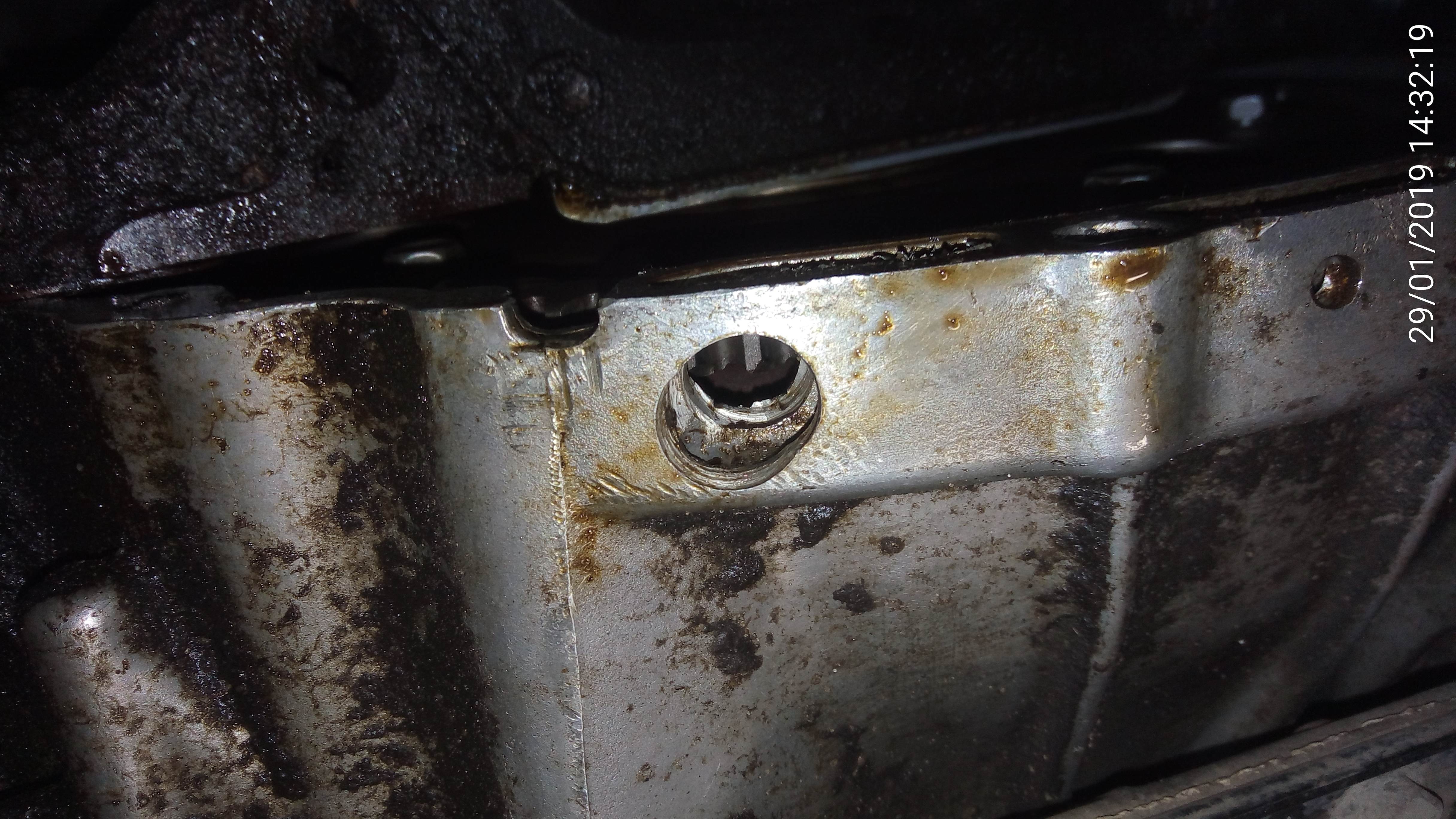

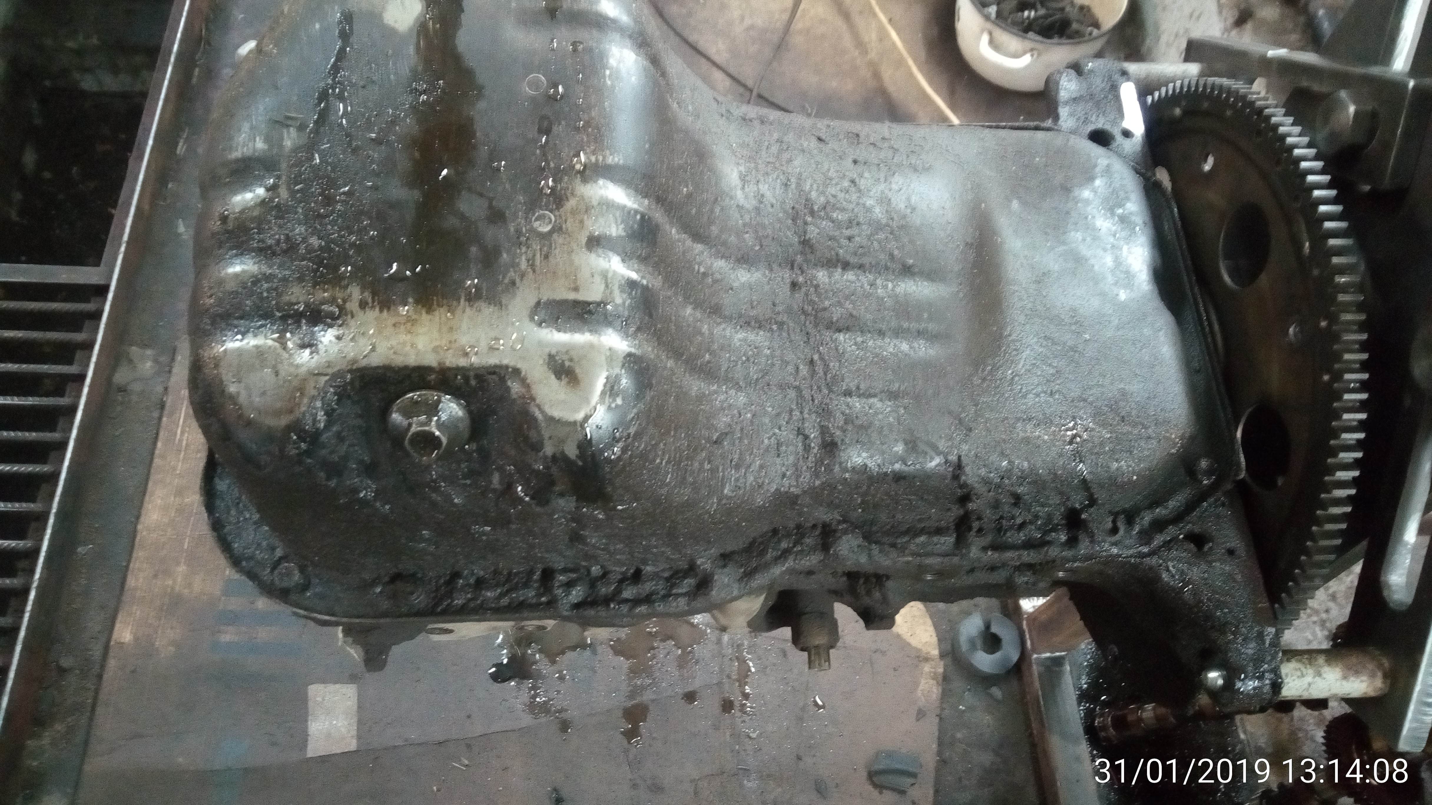

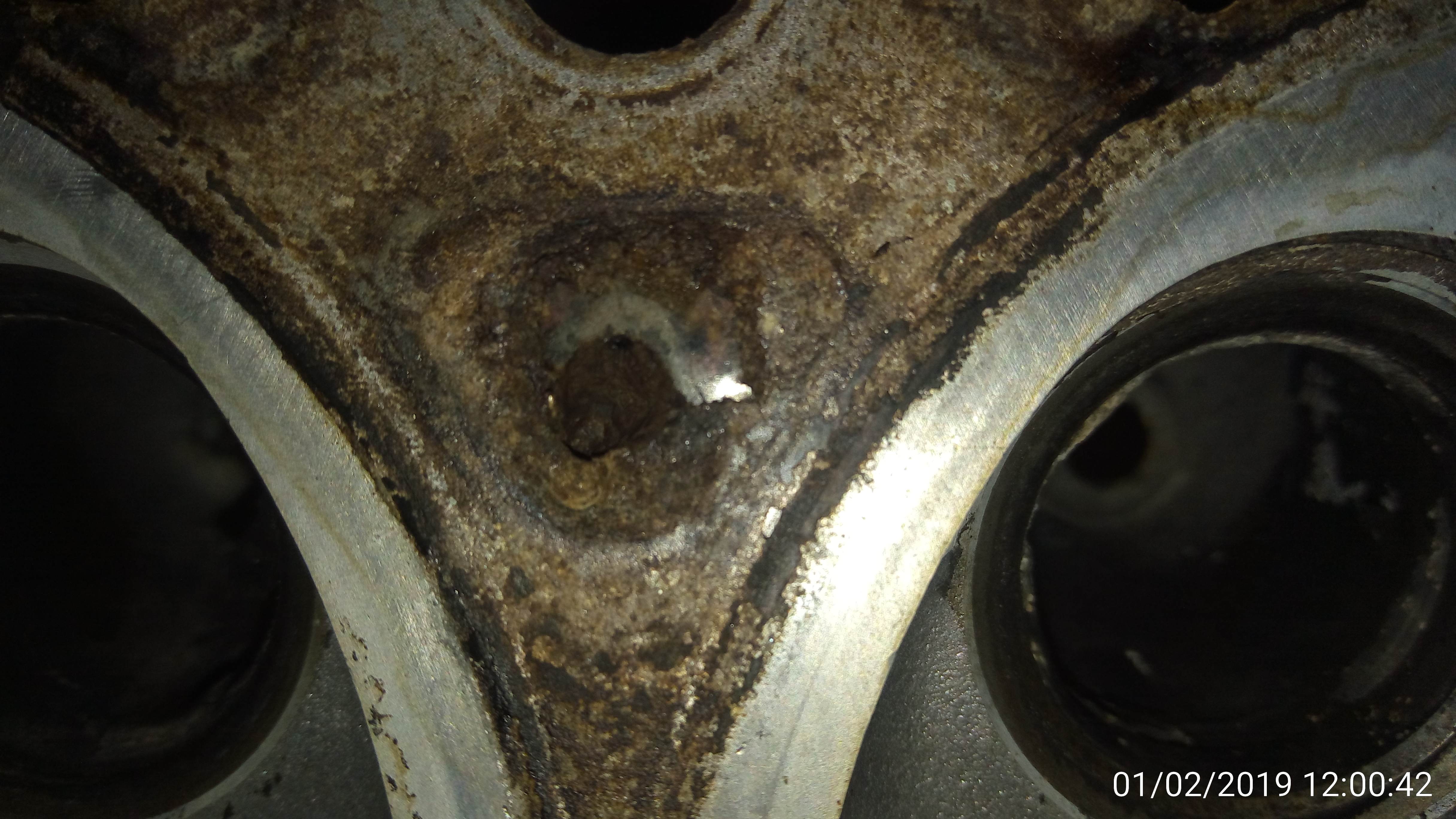

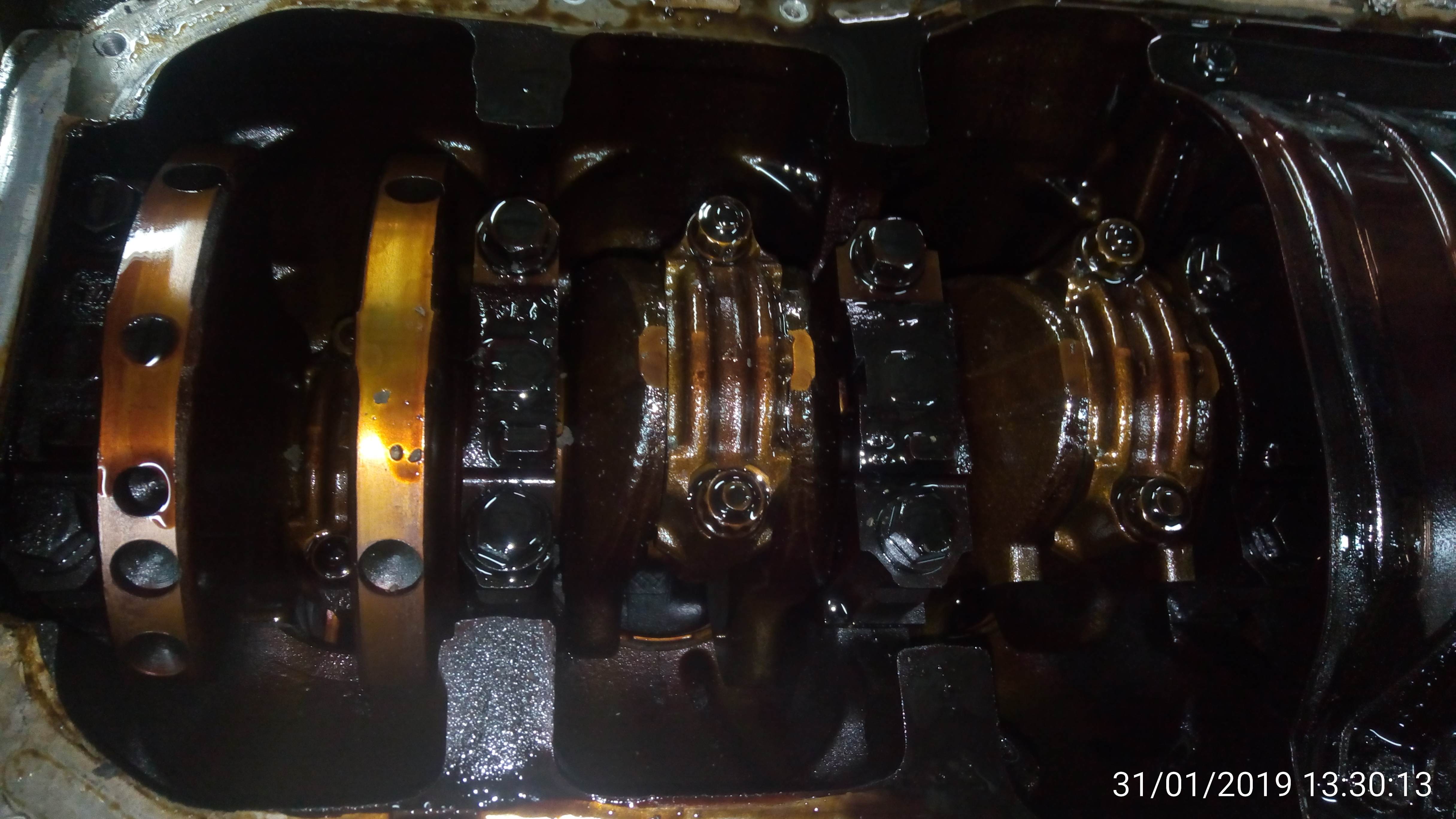

Жалобы на чрезмерный жор масла и попадание газов в рубашку охлаждения. Попутный осмотр показал кучу сопливостей по всему двигателю и течь масла с заднего сальника коленвала. Решено было снять двигатель для полной разборки,дефектовки и ремонта

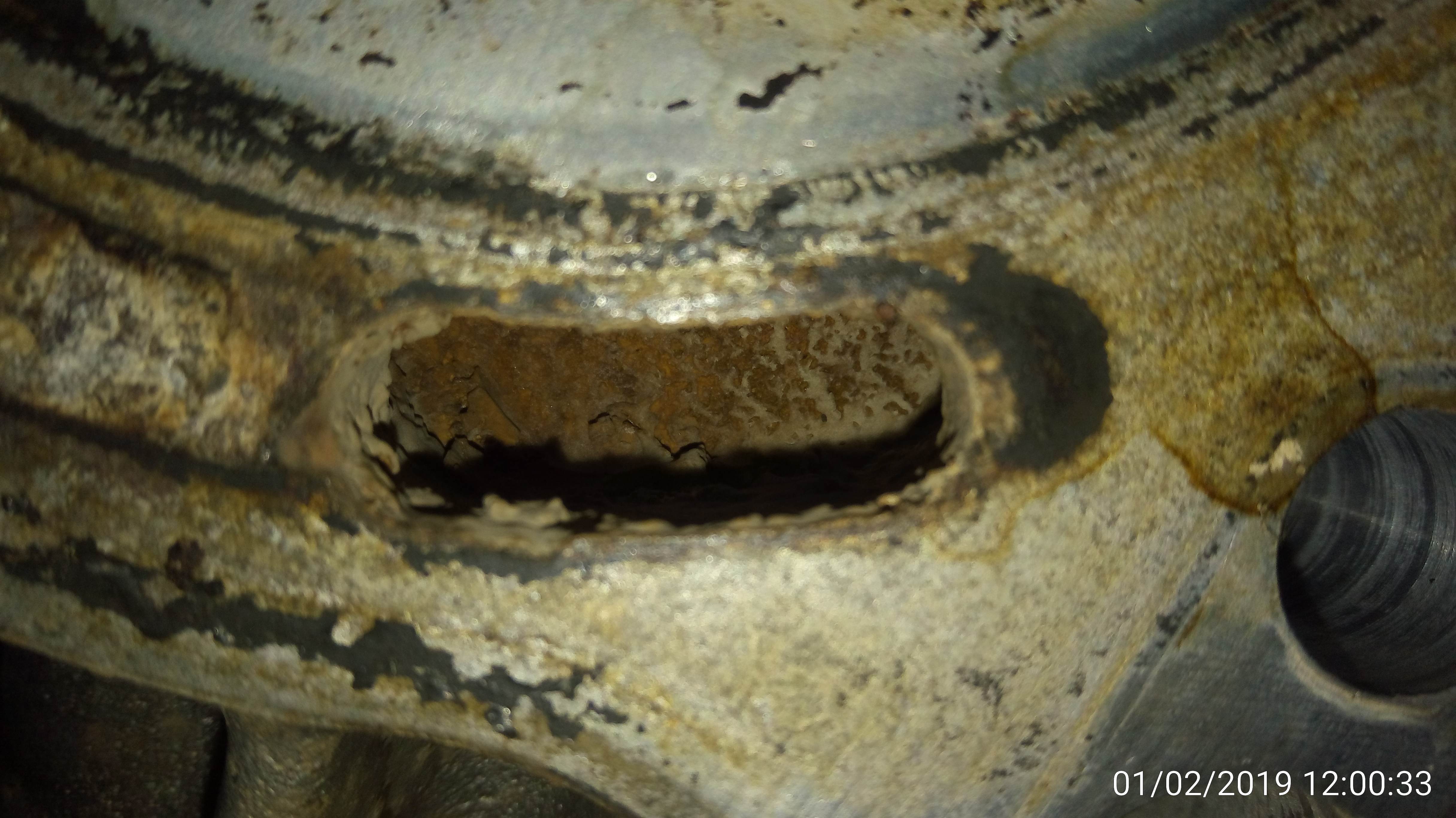

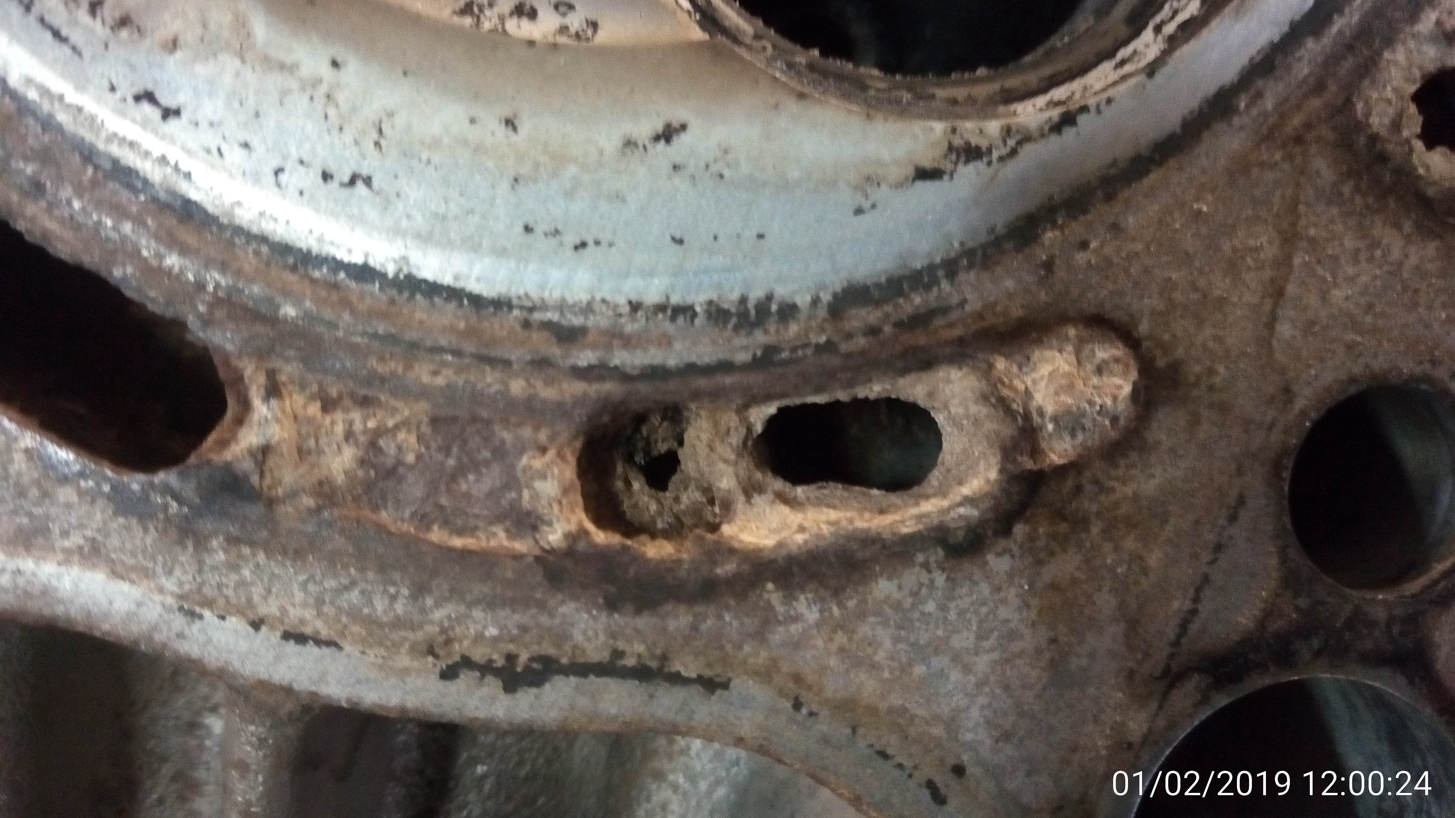

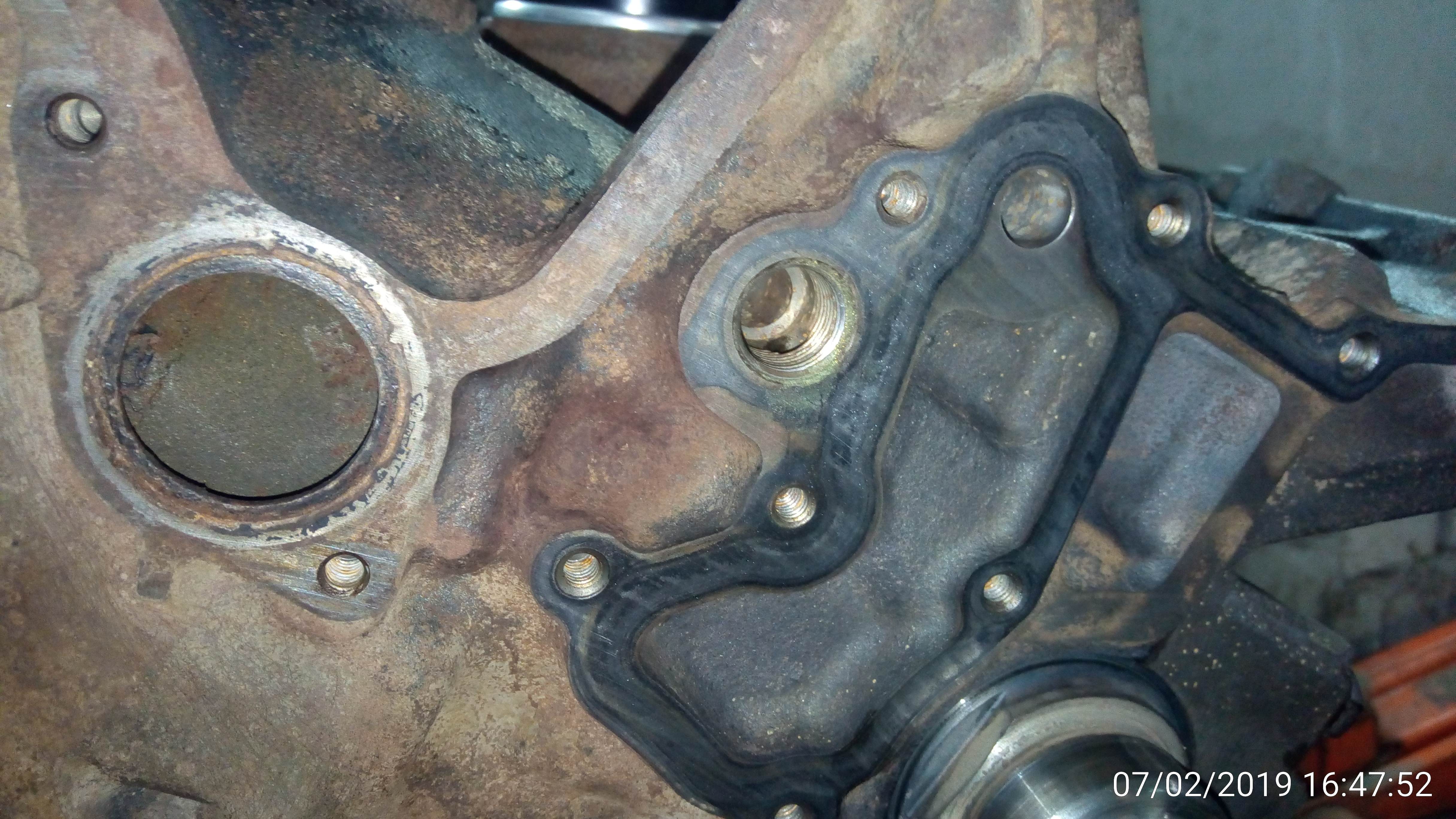

Сразу же было обнаружено отверстие сделанное предыдушими ремонтниками-рацианализаторами. Для стопорения коленвала видимо при замене ремня ГРМ :)
2.jpg [ 6.06 МБ | Просмотров: 27450 ]
3.jpg [ 5.9 МБ | Просмотров: 27450 ]

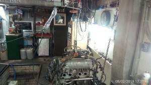

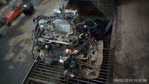

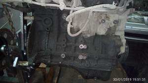

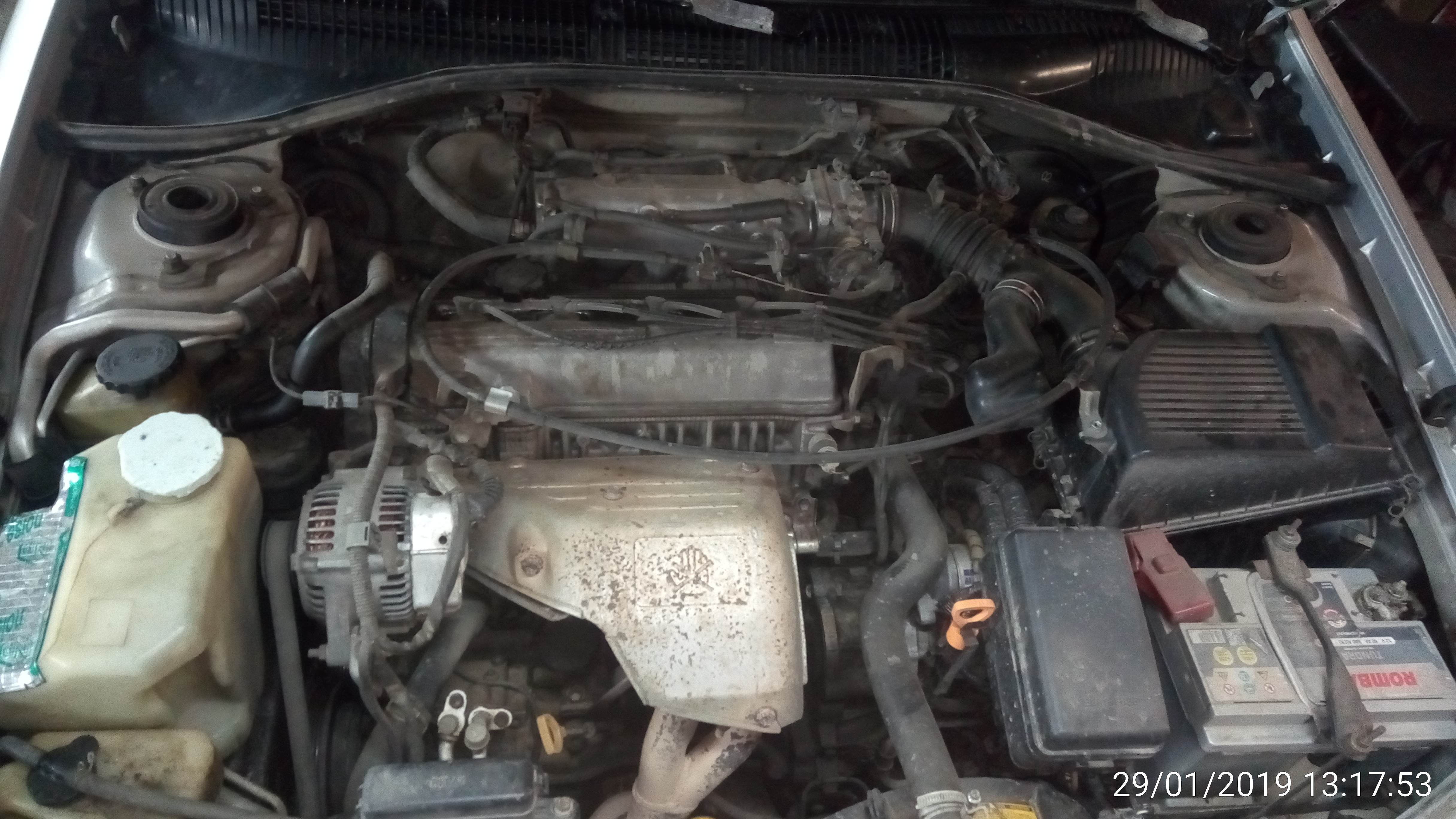

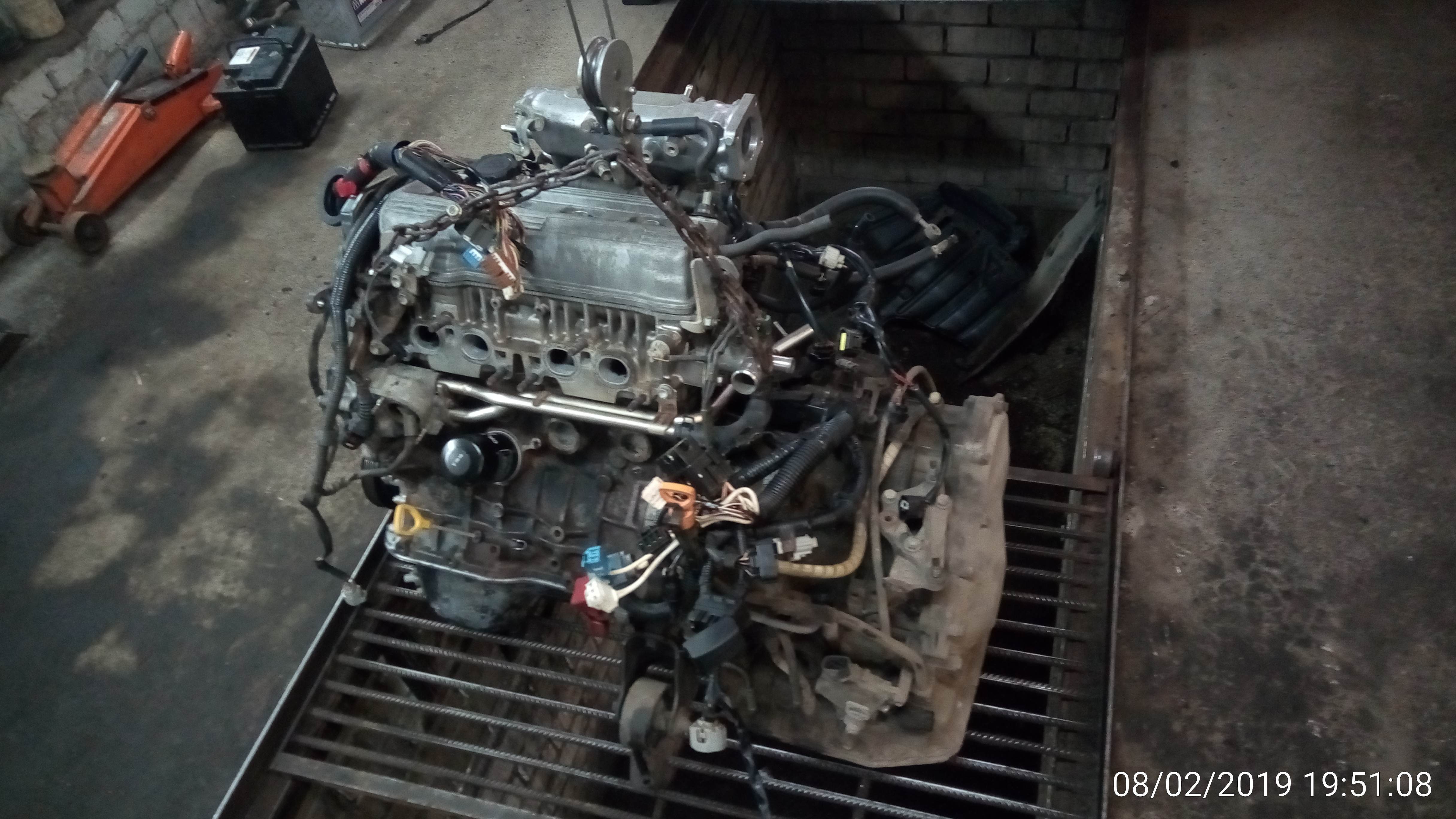

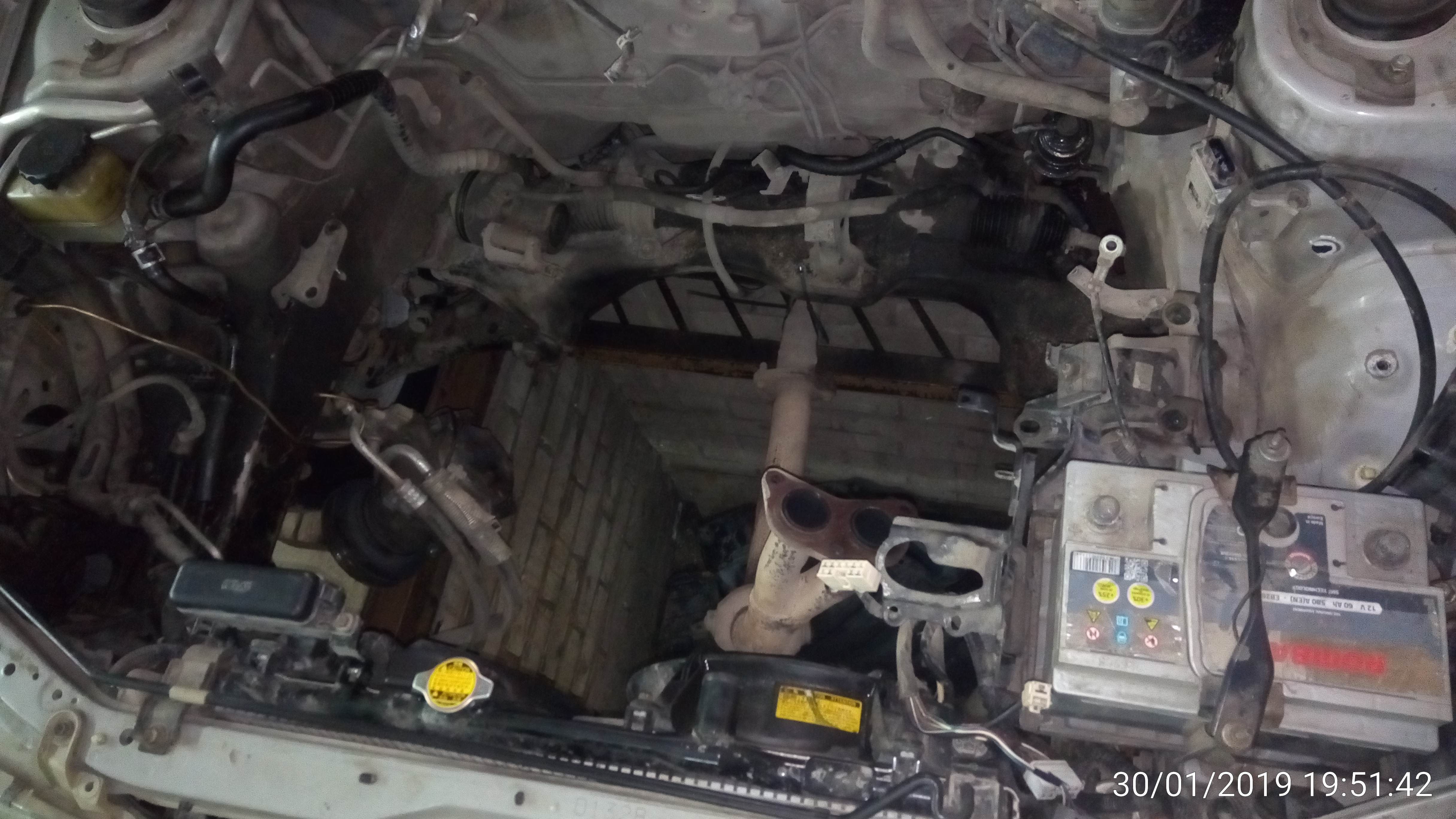

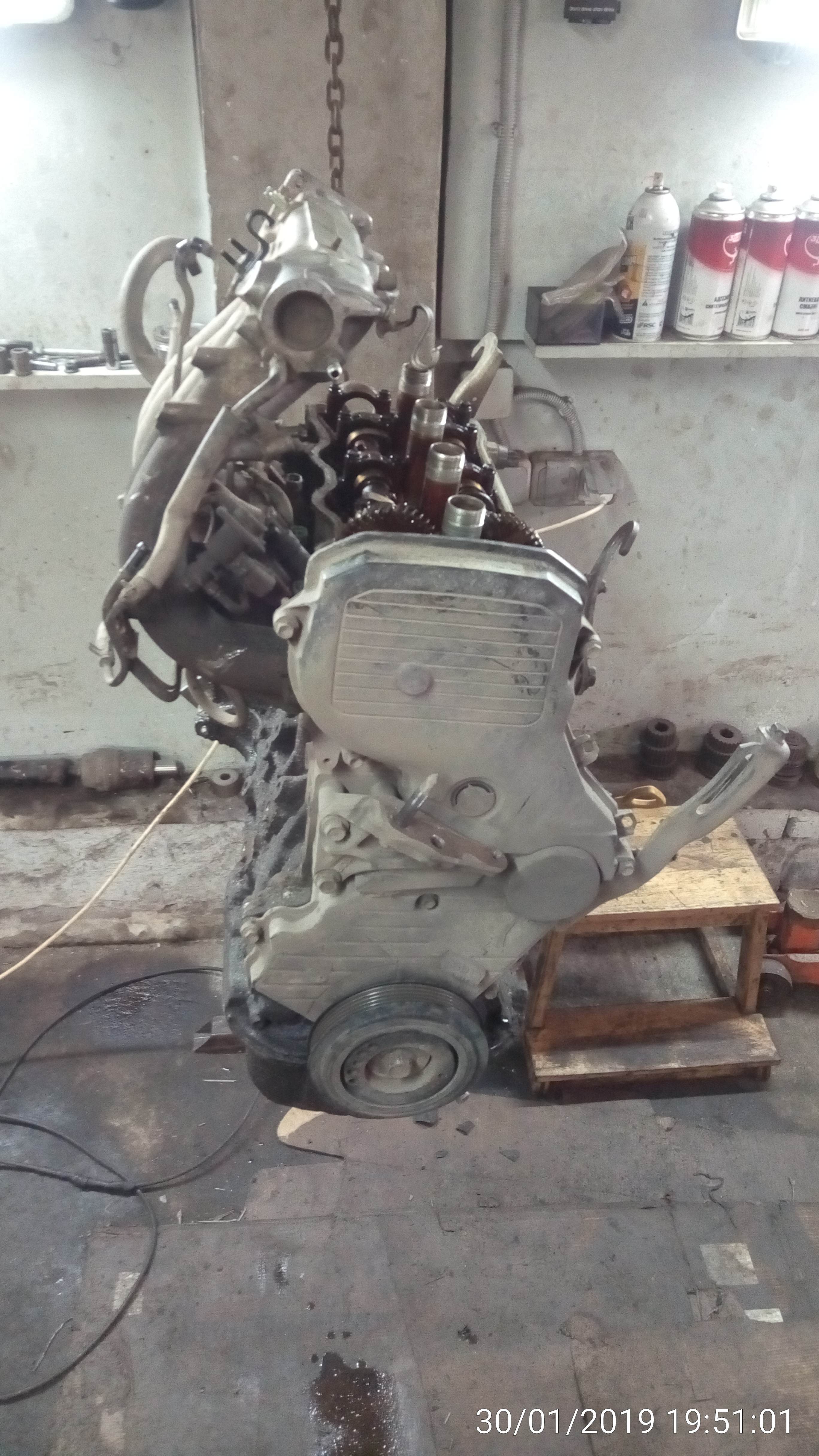

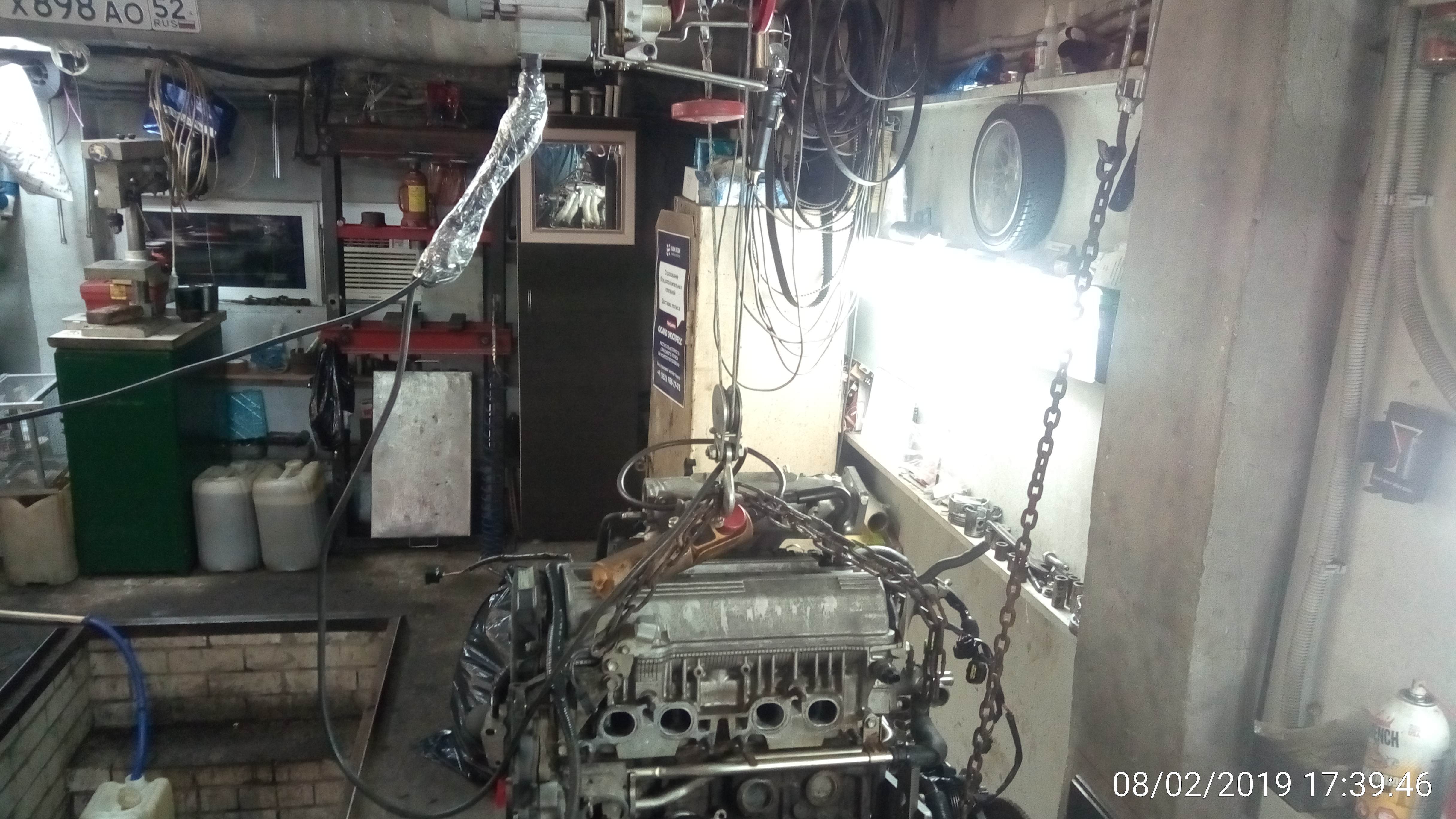

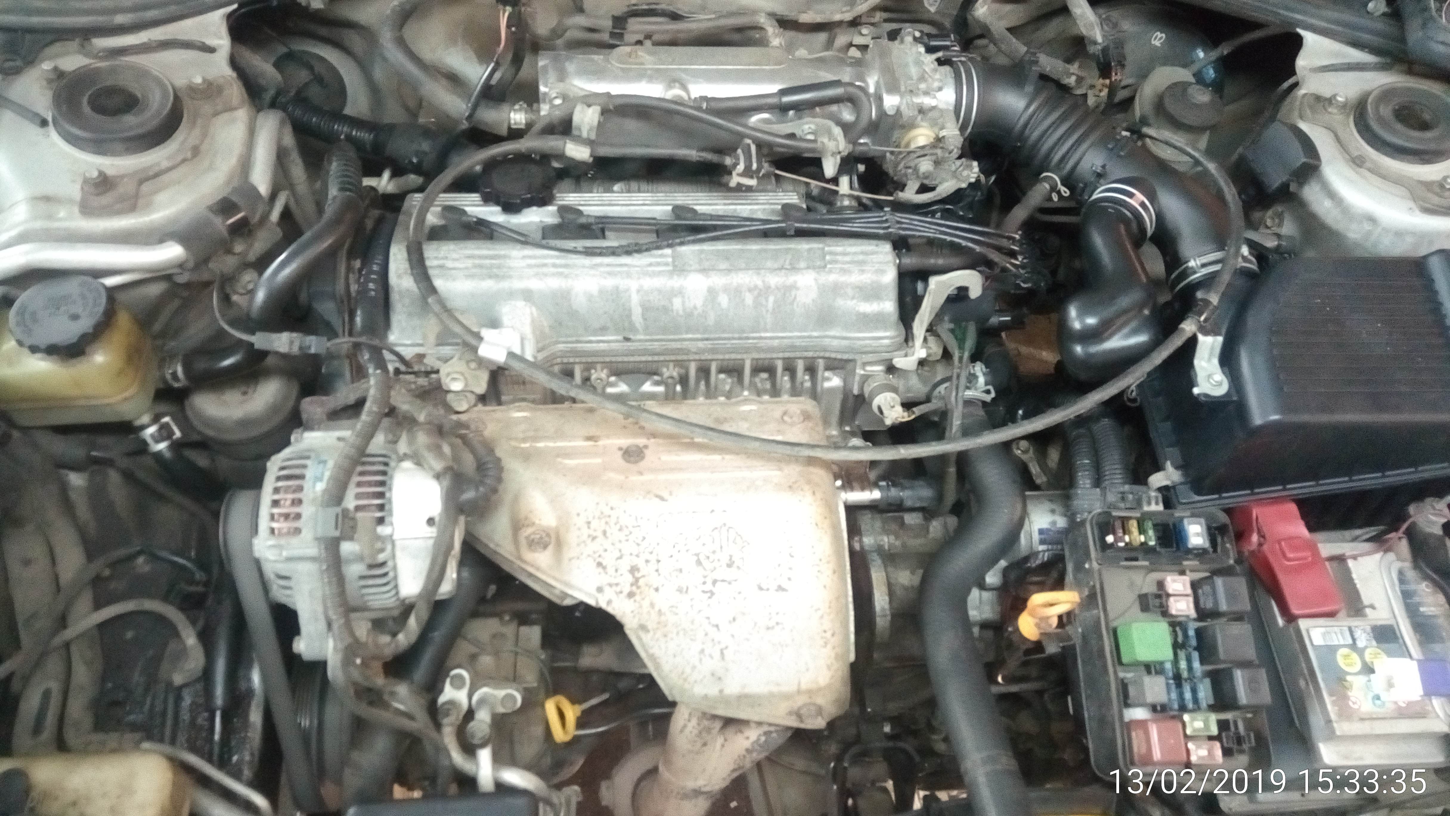

ДВС снят вместе с АКПП и всей проводкой
1.jpg [ 4.81 МБ | Просмотров: 27450 ]

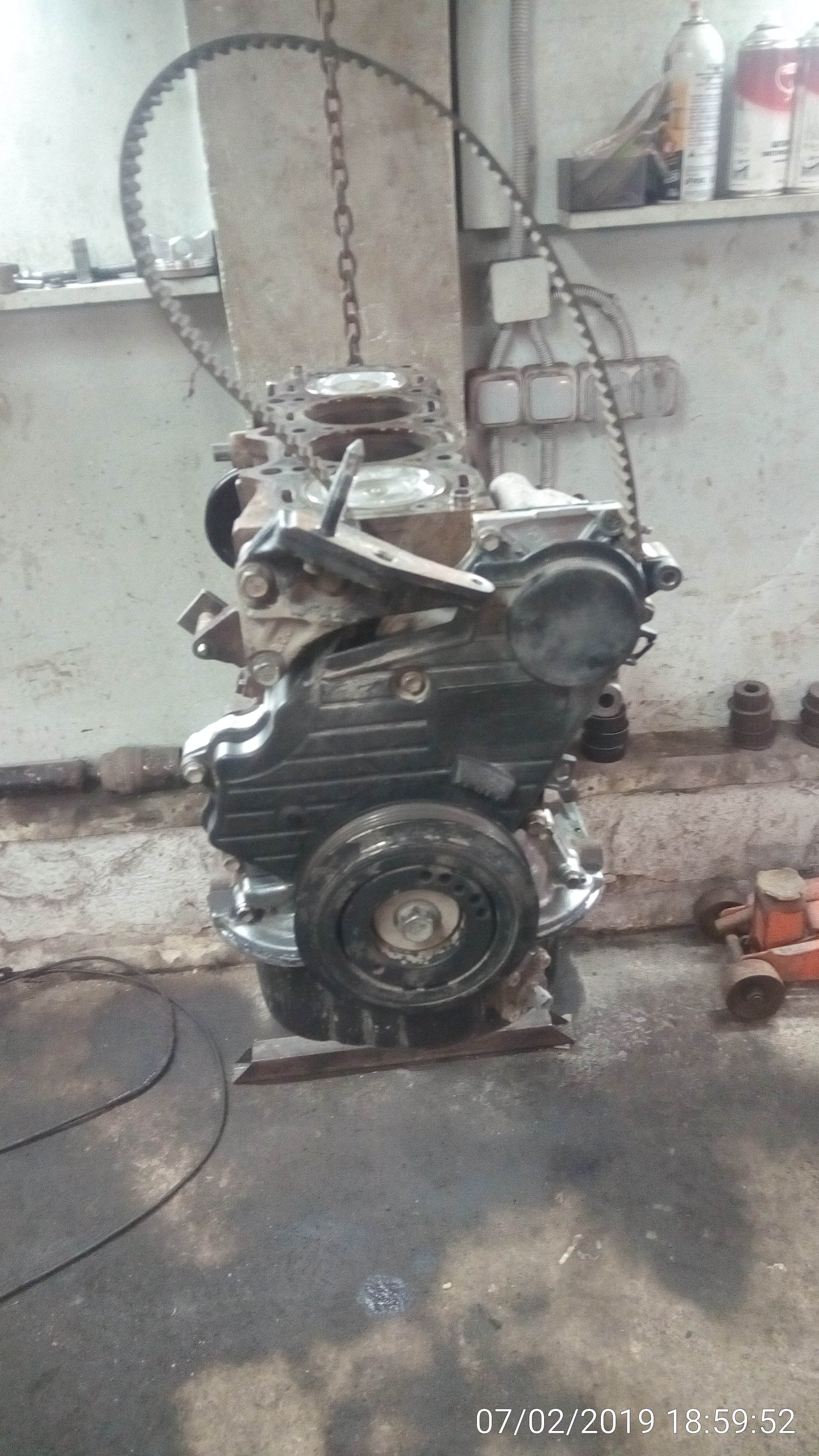

АКПП отсоеденена и двигатель повешен на стенд
2.jpg [ 5.16 МБ | Просмотров: 27450 ]
Вот в таком он был виде

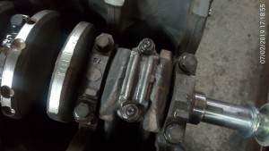

Рабираем до винтика
6.jpg [ 5.94 МБ | Просмотров: 27450 ]
1.jpg [ 6.56 МБ | Просмотров: 27450 ]
2.jpg [ 5.78 МБ | Просмотров: 27450 ]
3.jpg [ 4.27 МБ | Просмотров: 27450 ]

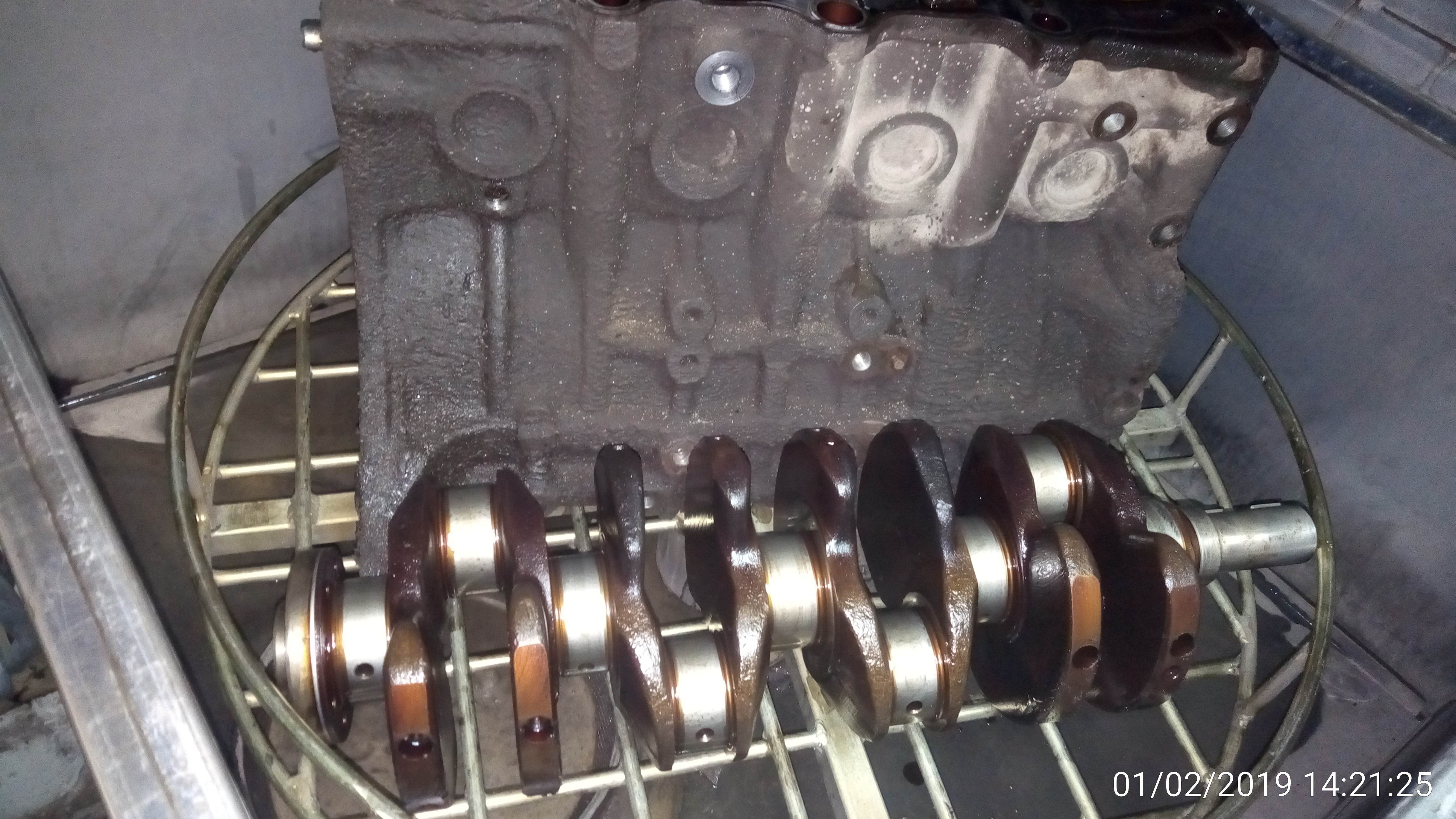

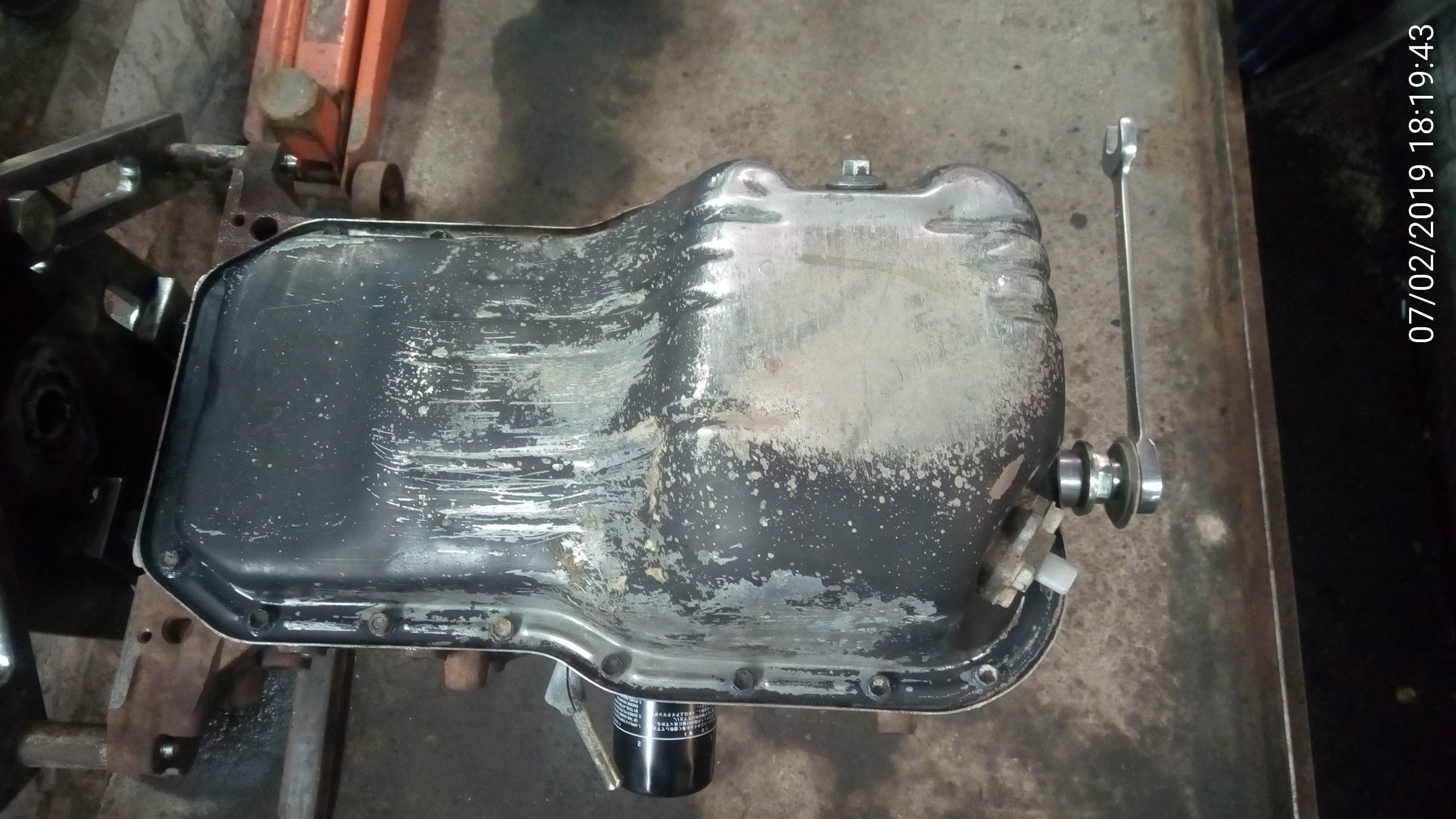

Все последовательно кидаем в мойку и моем
4.jpg [ 5.31 МБ | Просмотров: 27450 ]

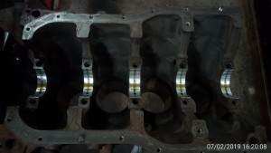

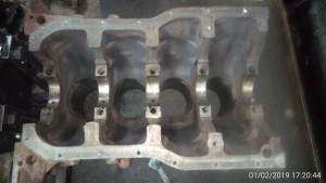

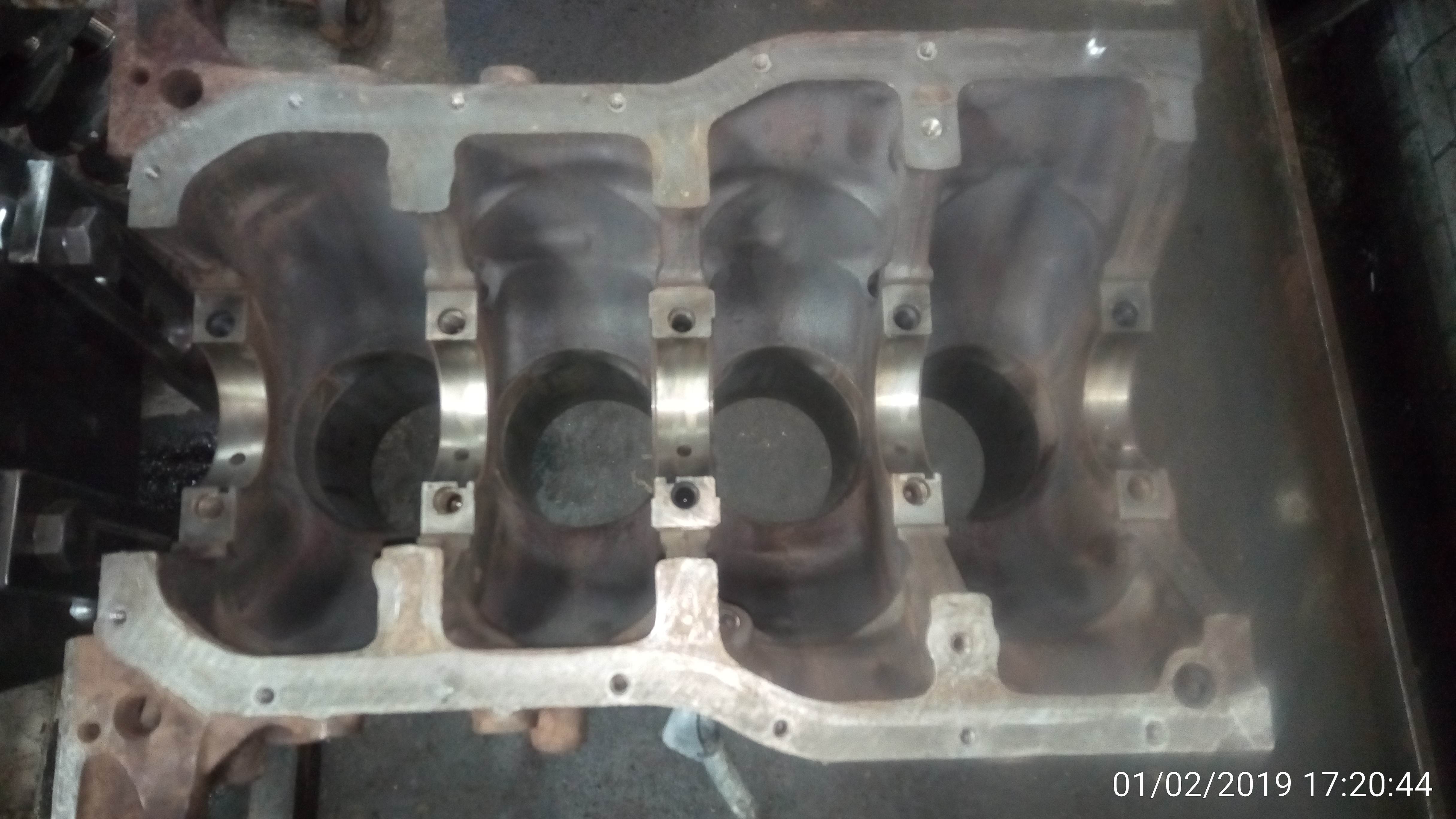

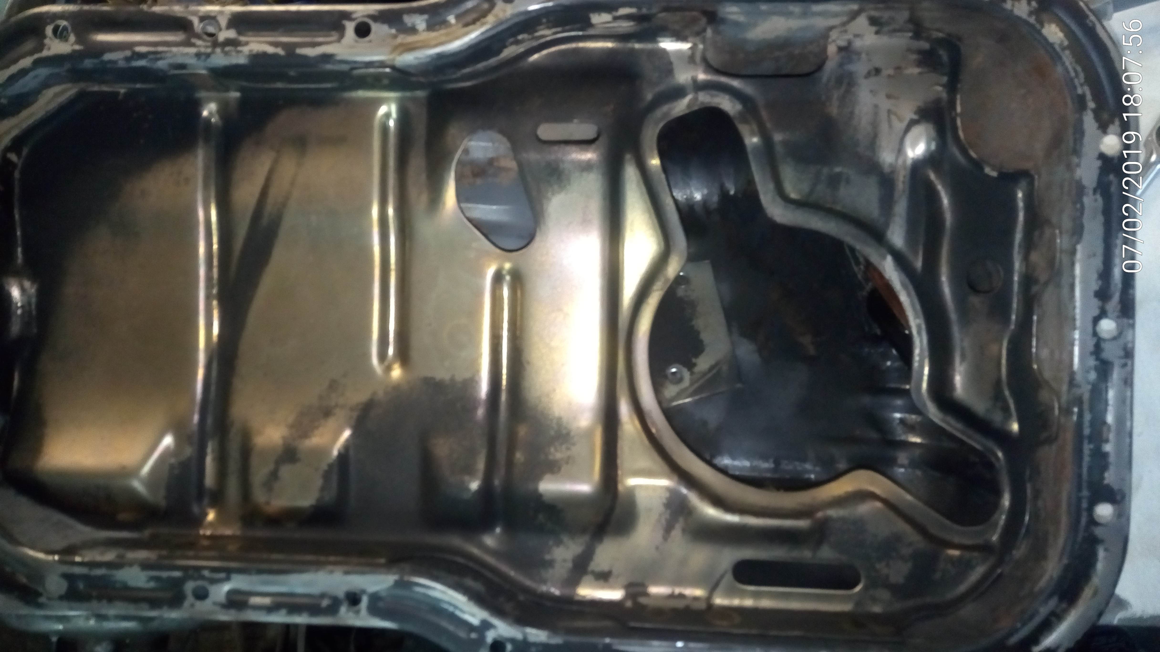

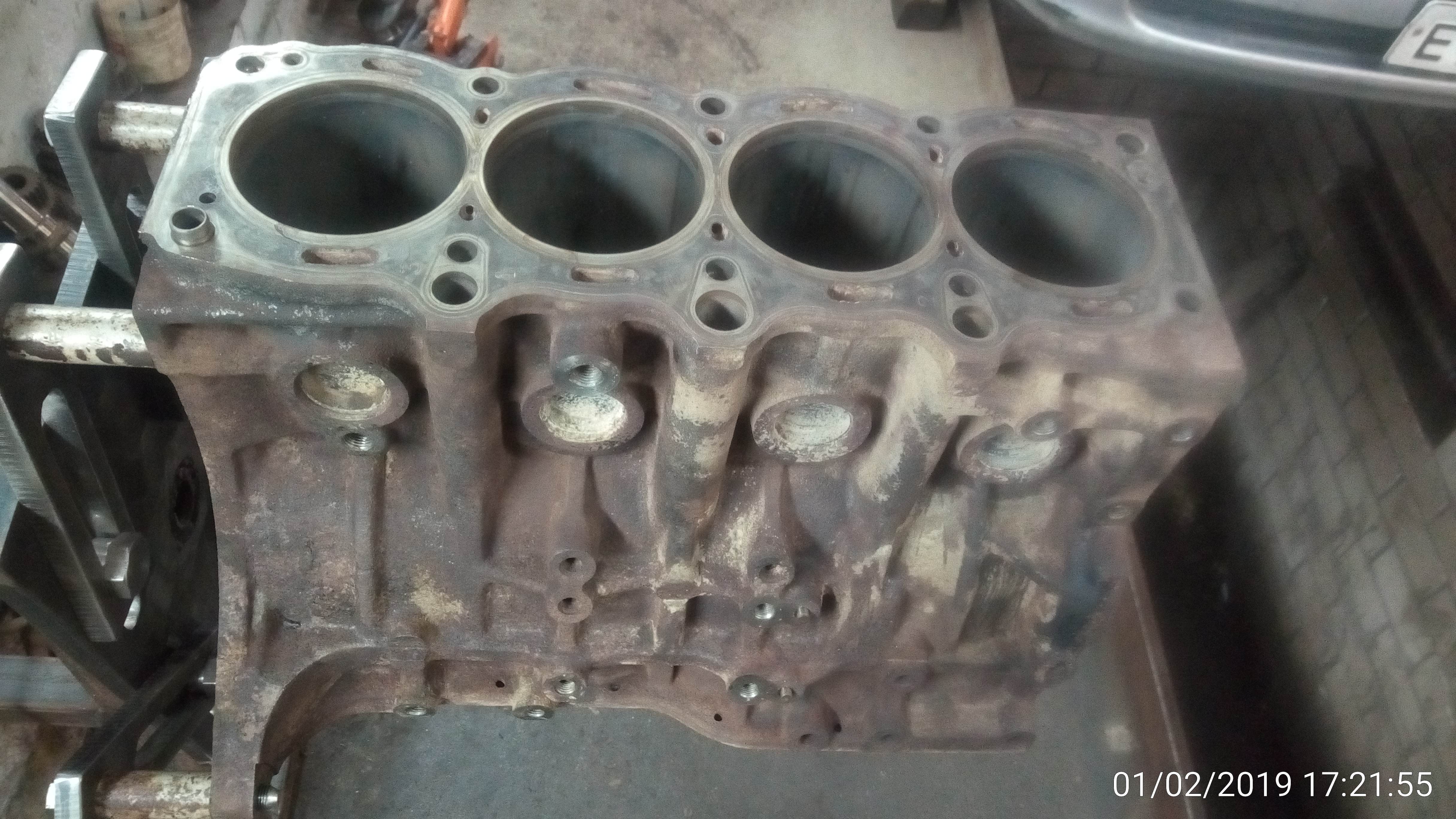

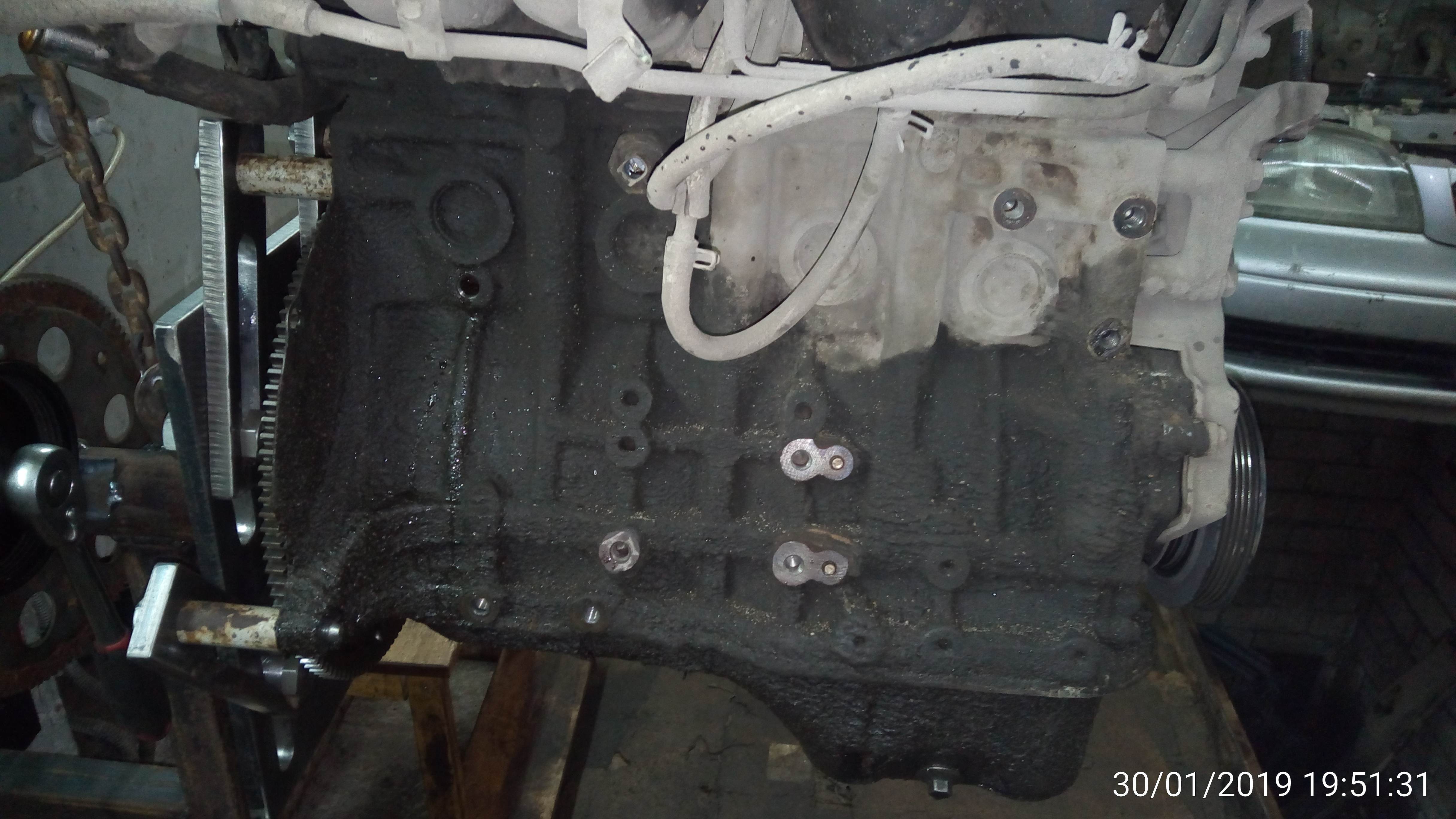

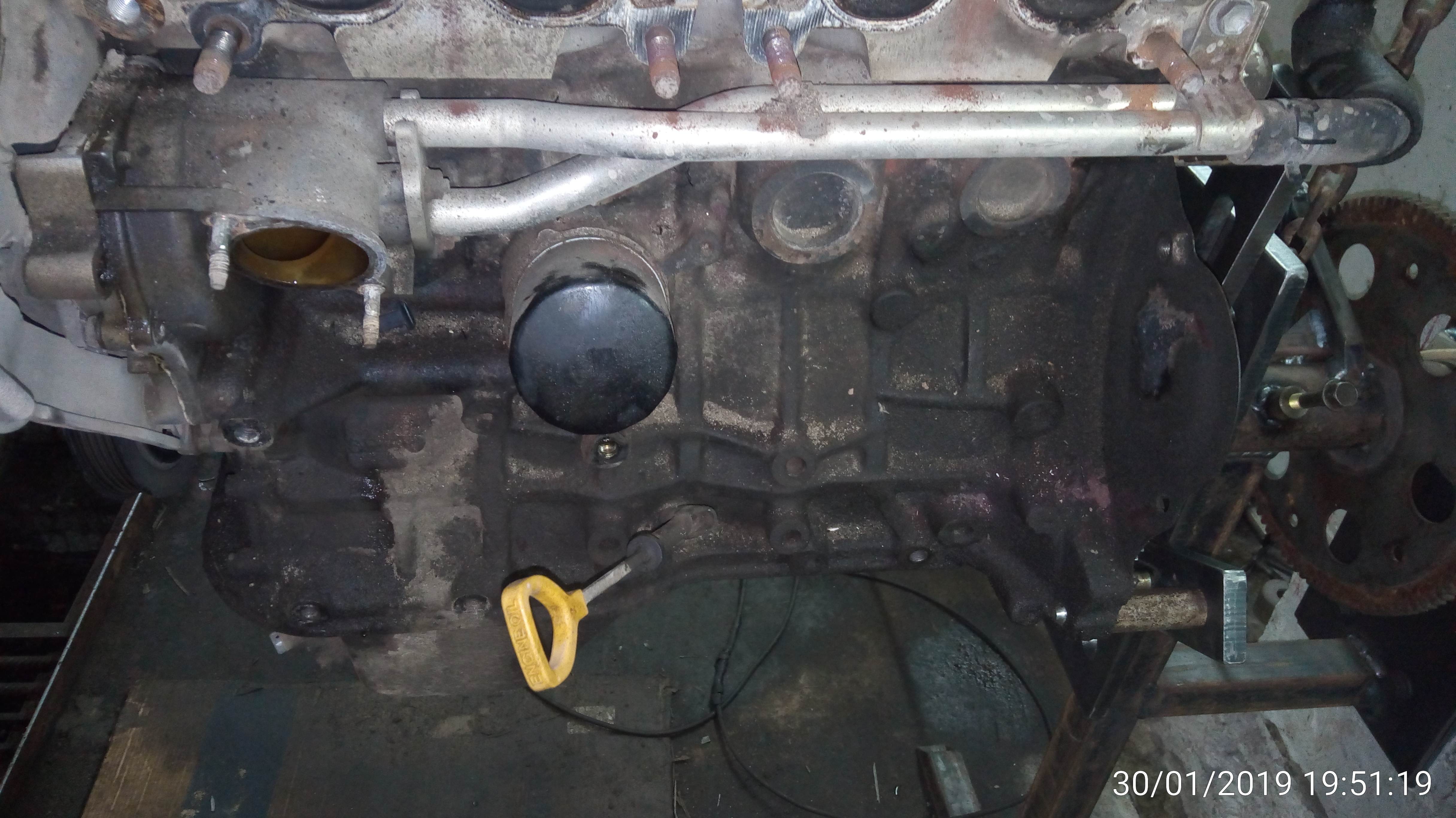

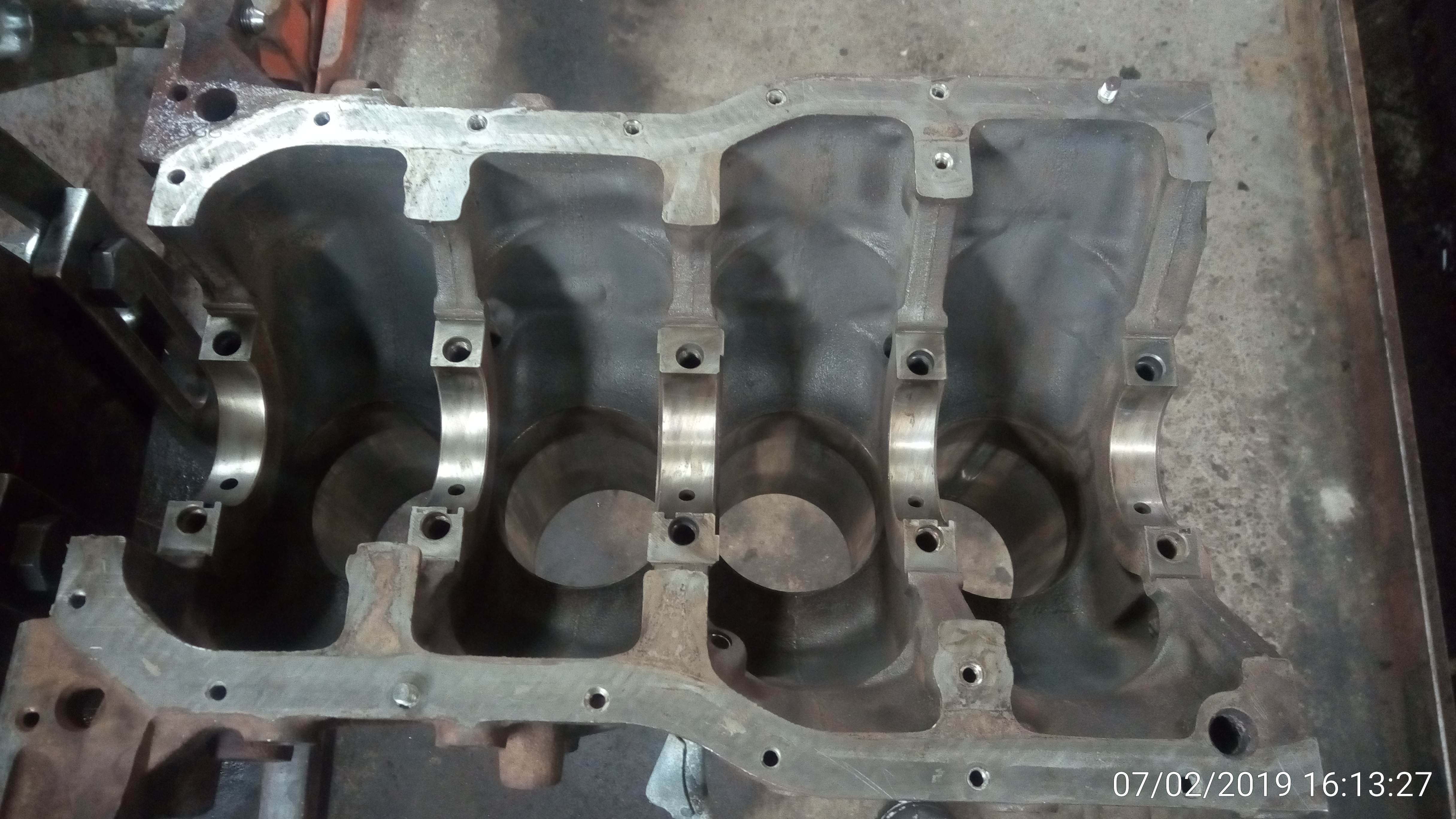

Блок после мойки вешаем обратно на стенд
5.jpg [ 4.5 МБ | Просмотров: 27450 ]
6.jpg [ 6.44 МБ | Просмотров: 27450 ]
7.jpg [ 6.23 МБ | Просмотров: 27450 ]

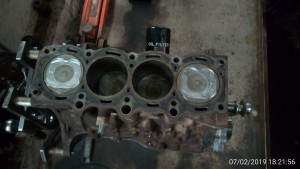

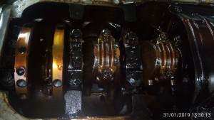

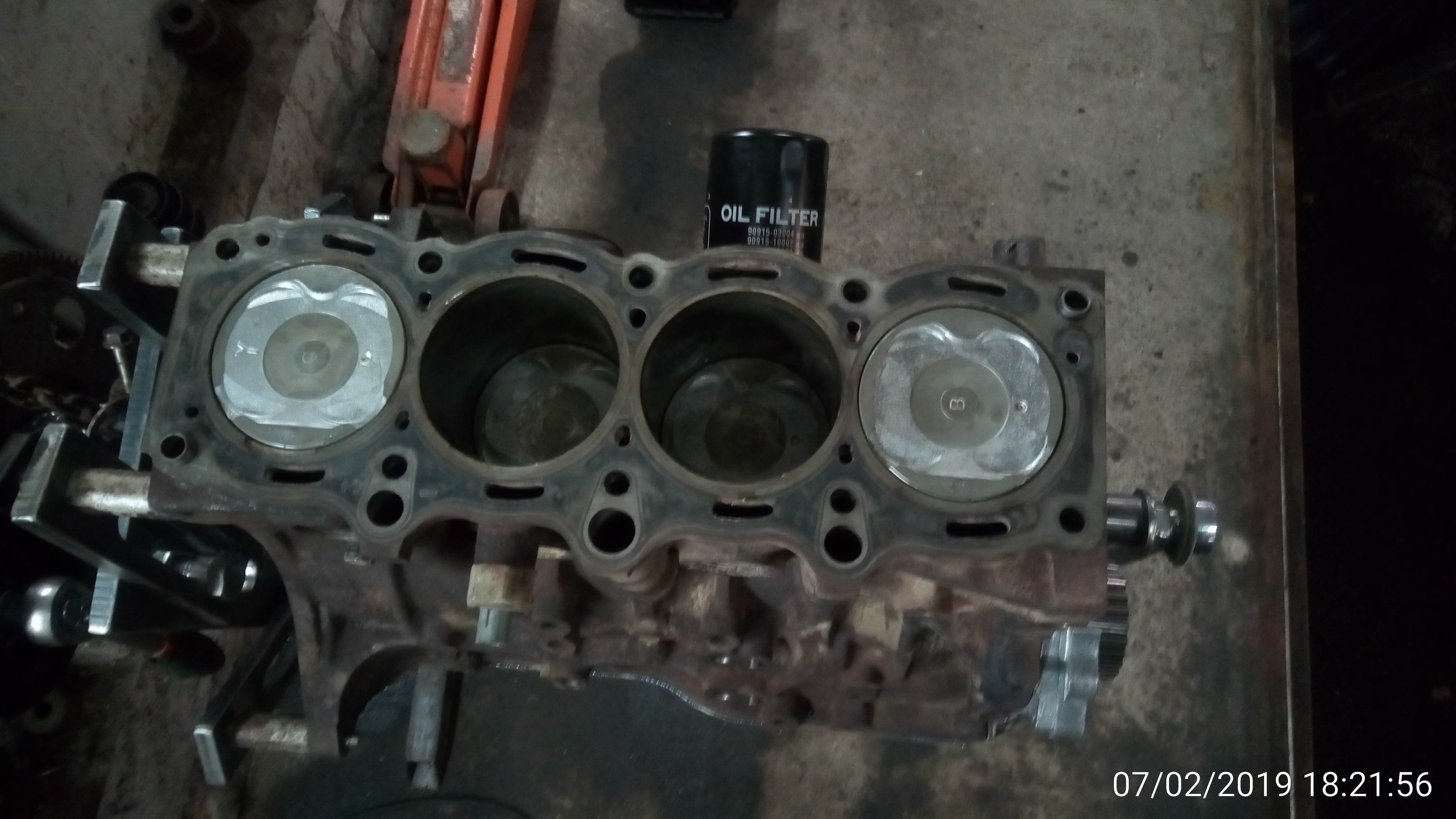

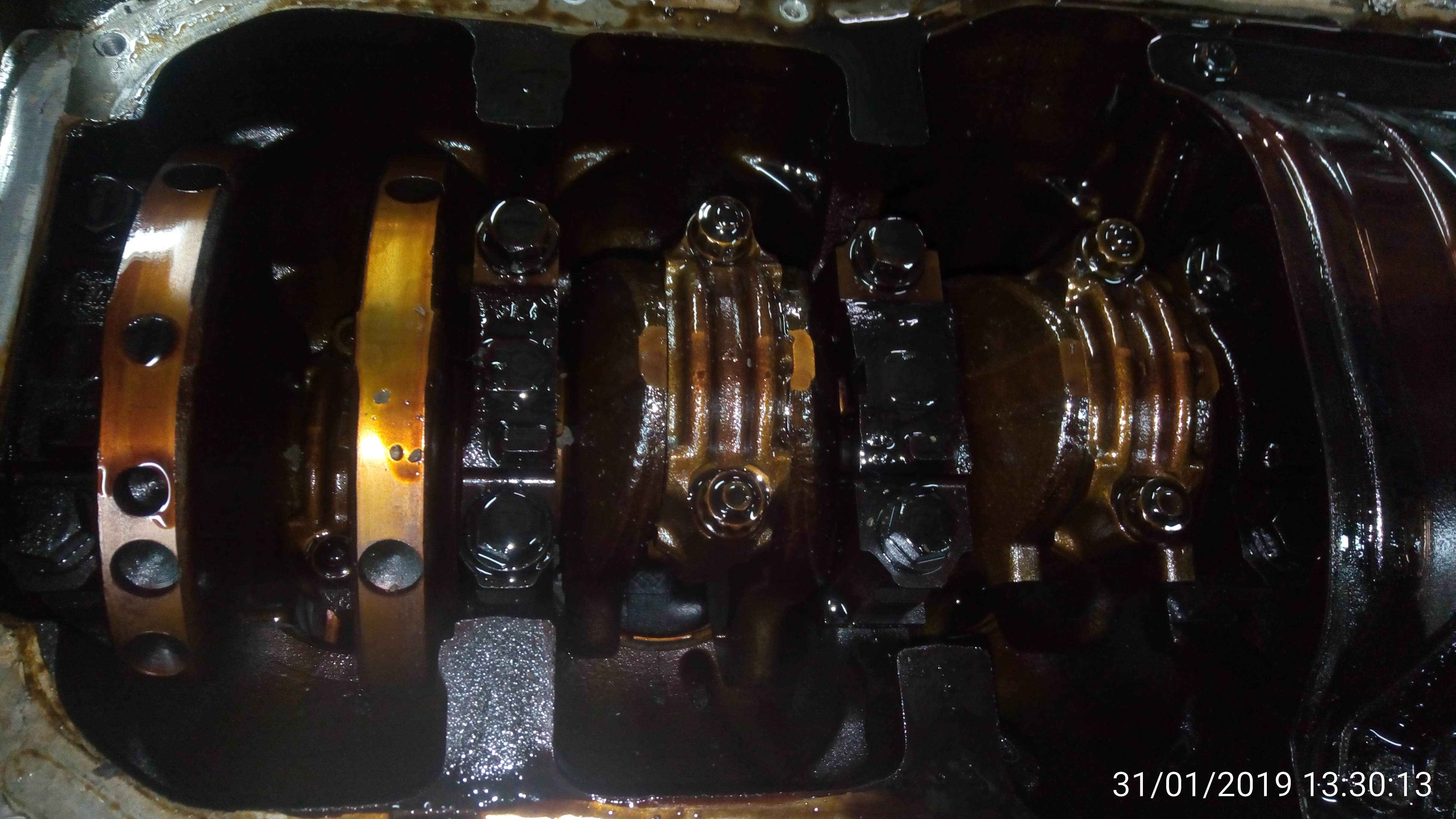

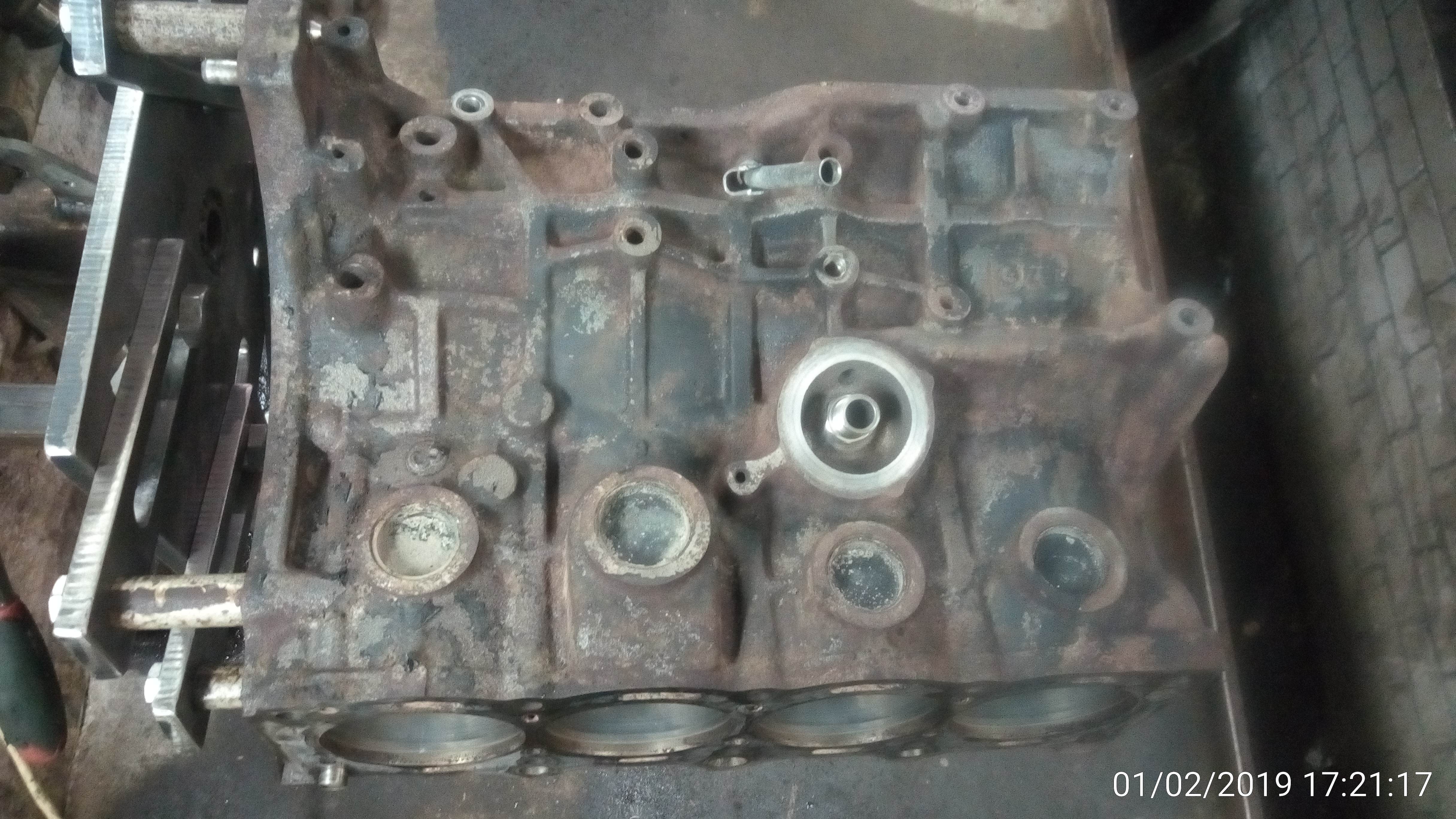

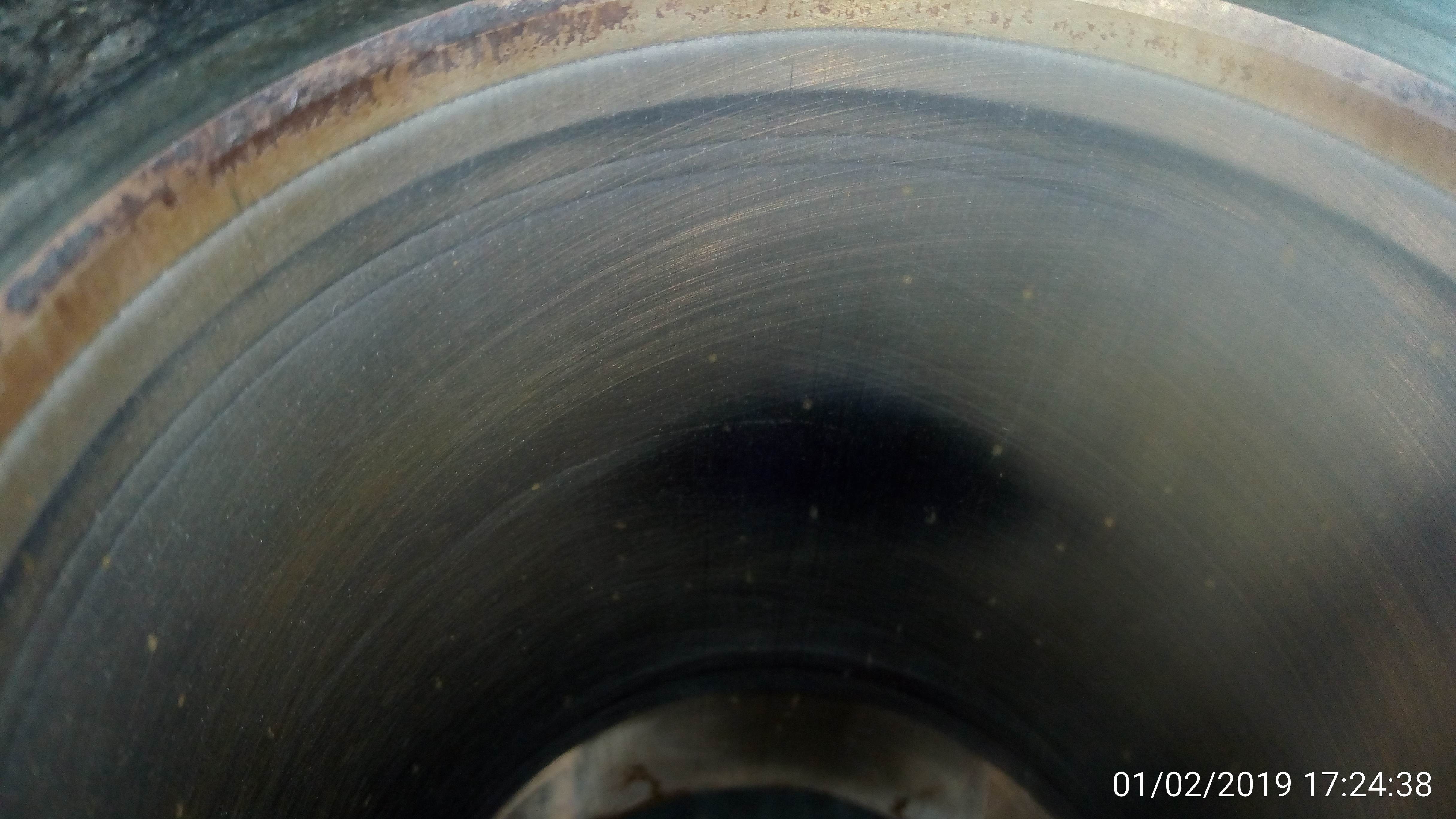

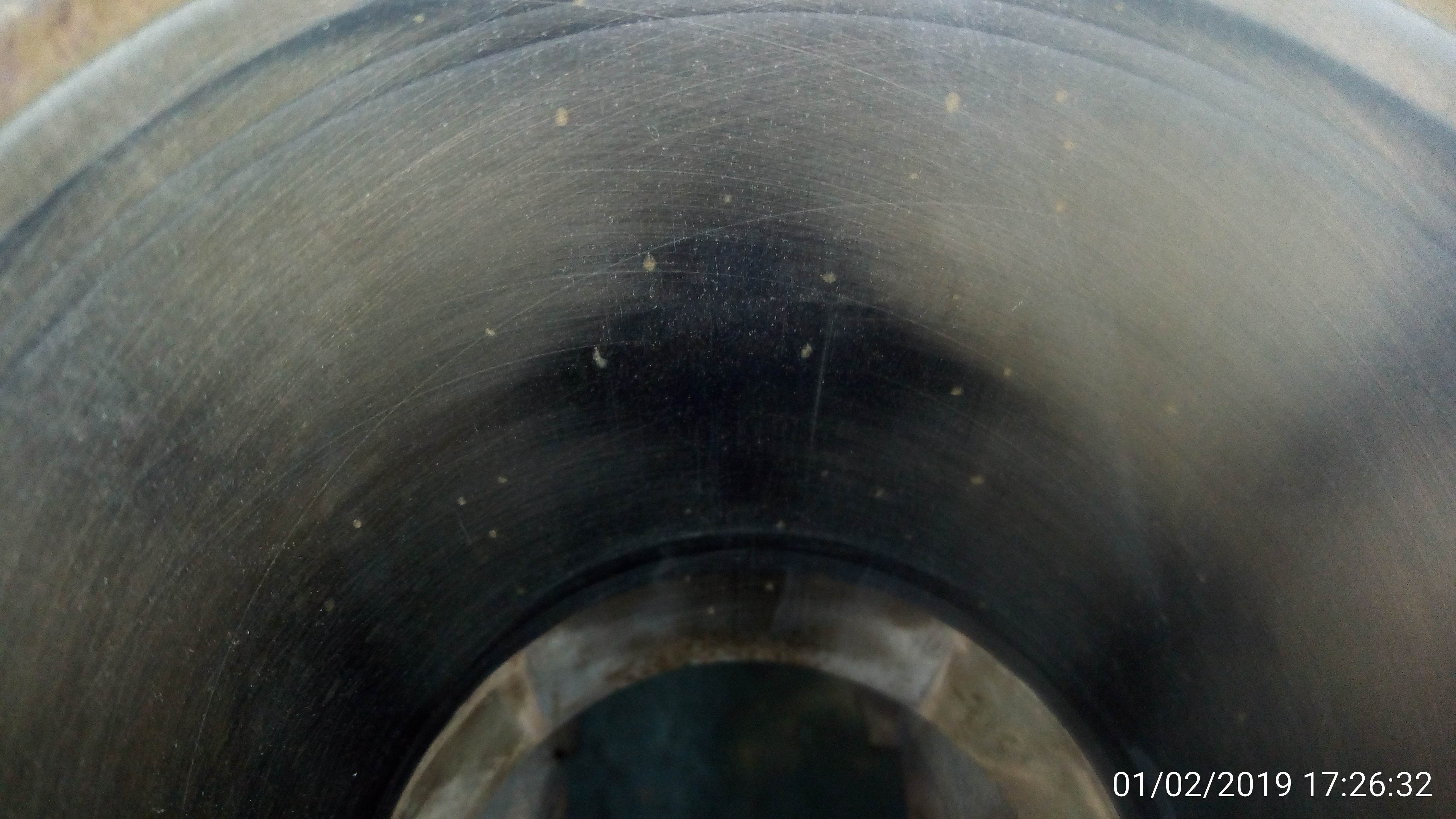

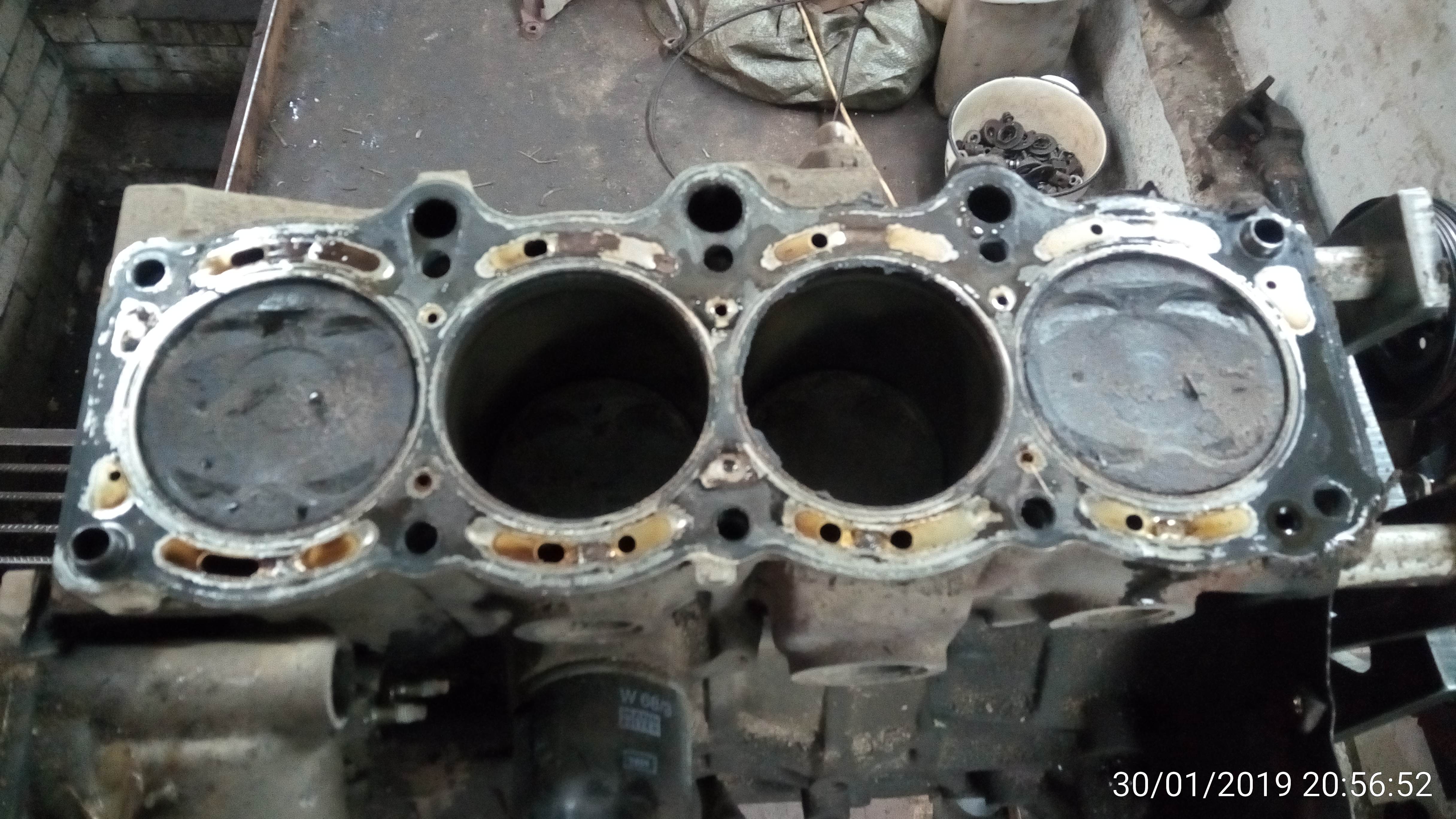

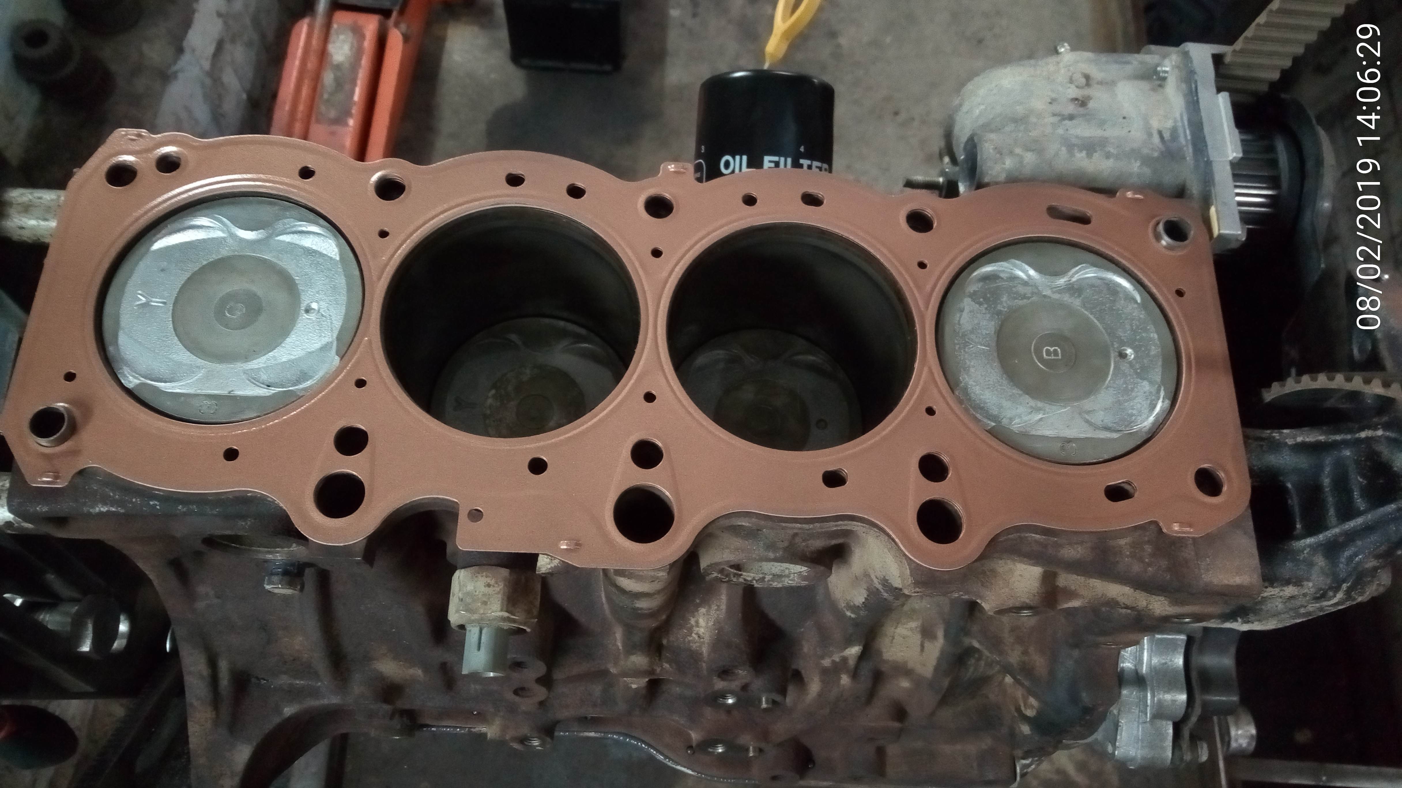

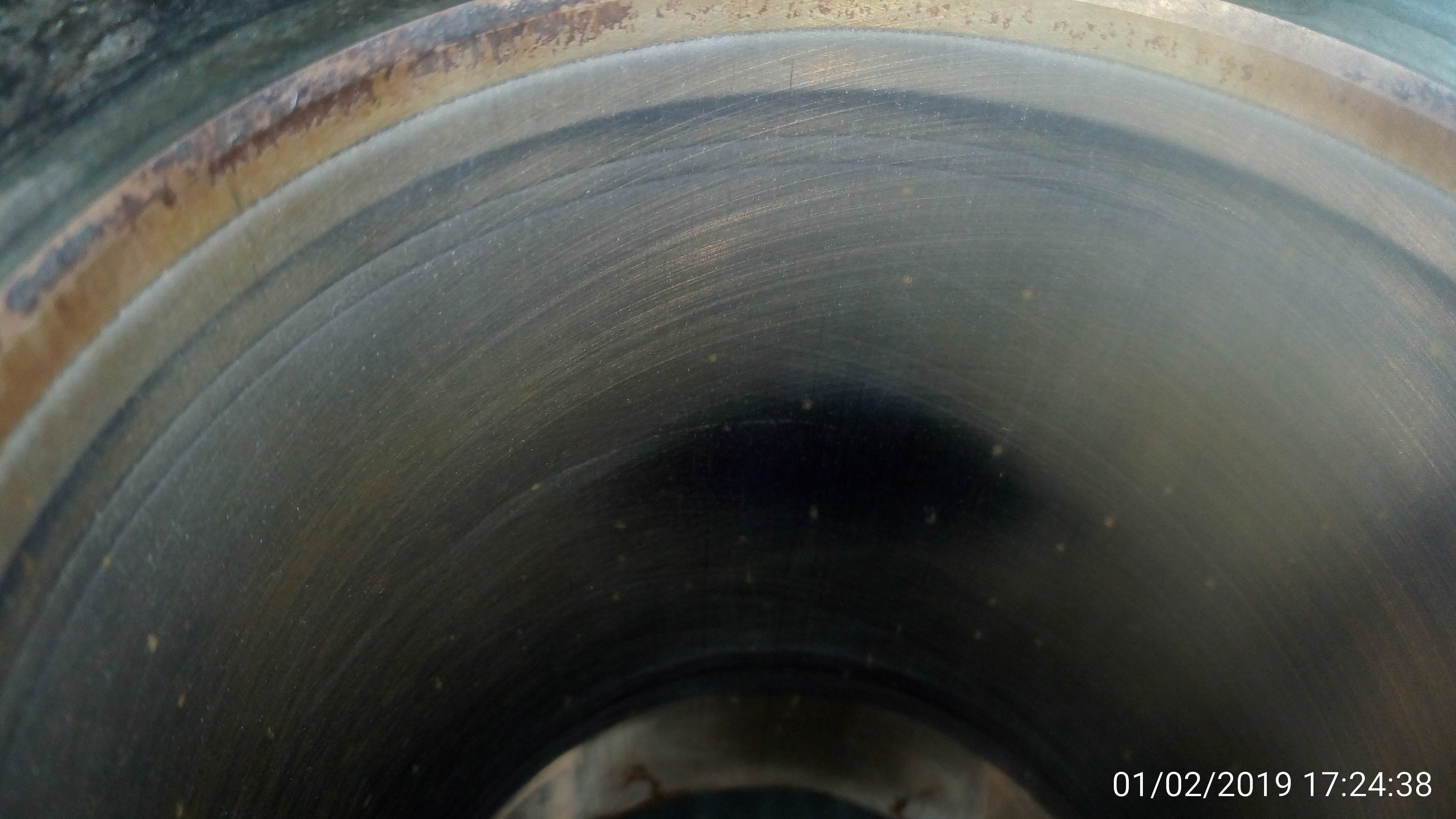

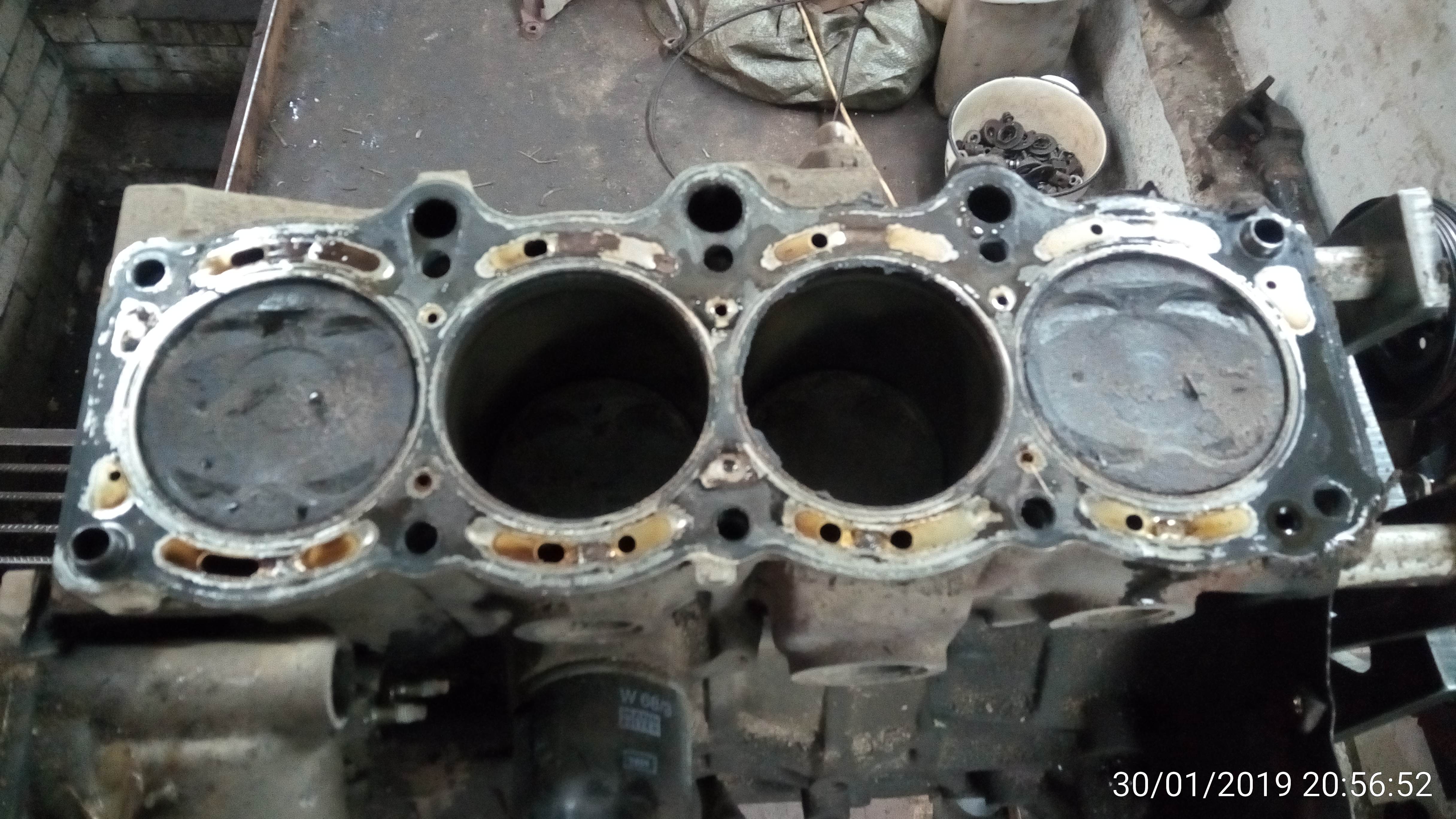

Первичный осмотр показал что блок в очень хорошем состоянии,хон на месте,проплешины лишь в самых нагруженных местах. Быстрее всего расточка не нужна,подсказывает опыт.
8.jpg [ 5.36 МБ | Просмотров: 27450 ]
9.jpg [ 5.72 МБ | Просмотров: 27450 ]

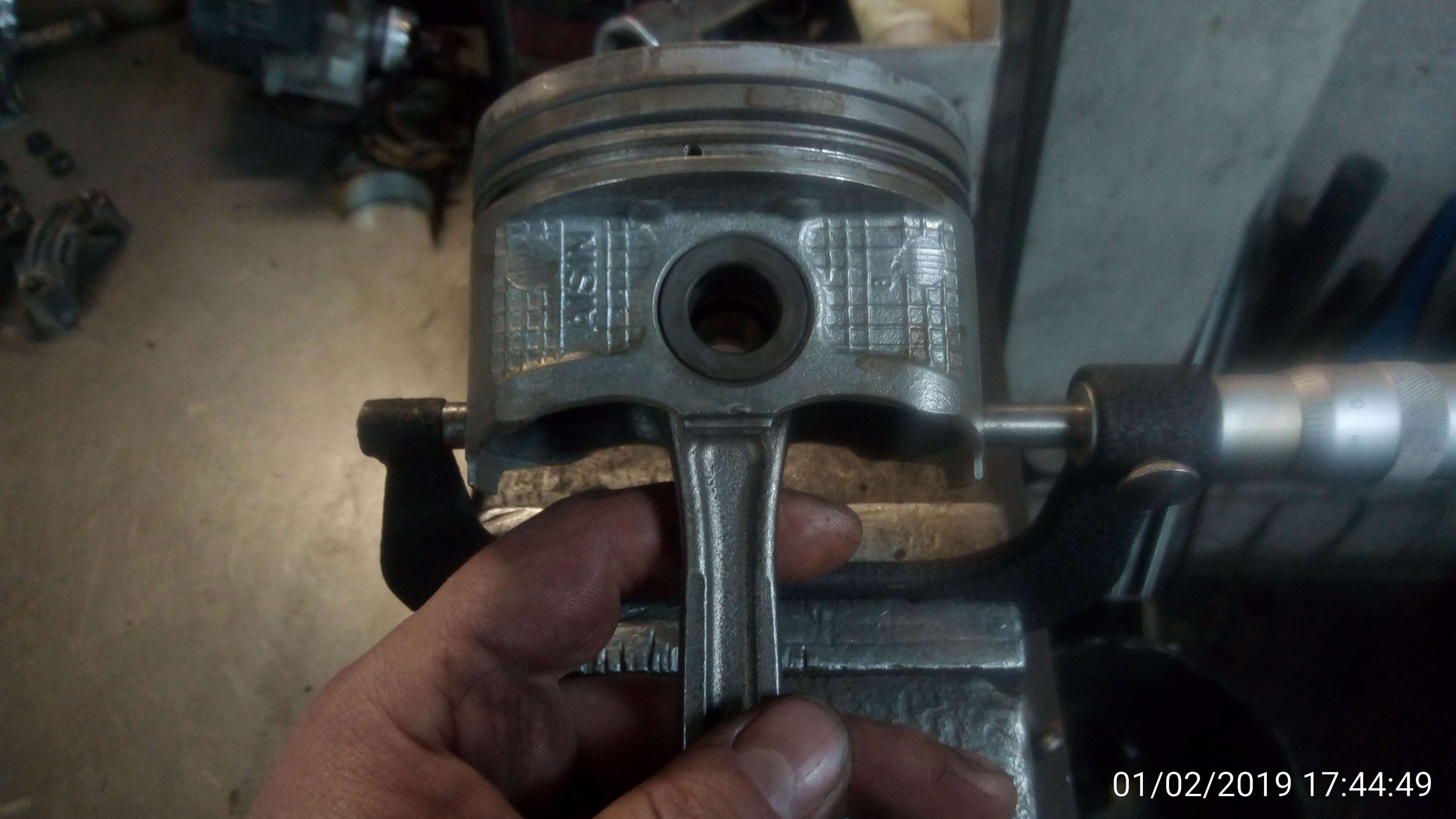

Но опыт опытом,но достаю инструменты и проверяю все ими. Поршня к этому времени отмыты
10.jpg [ 4.76 МБ | Просмотров: 27450 ]
Поршня познего образца,с прессовой посадкой на шатун. На КаринахЕ такие редкость,только на поздних годах англичанок. Но об этом познее.

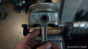

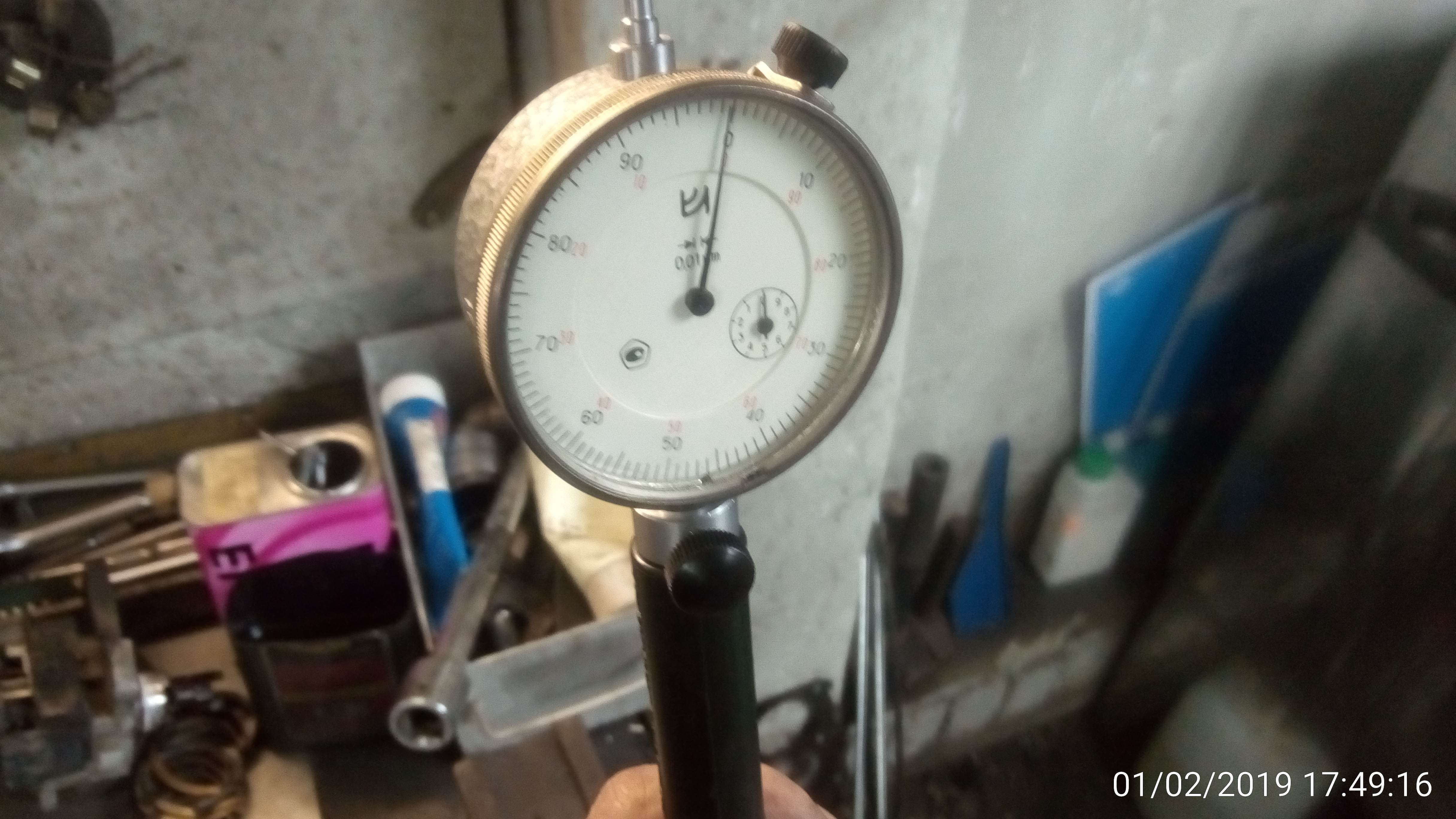

Измеряем поршень микрометром
11.jpg [ 5.06 МБ | Просмотров: 27450 ]

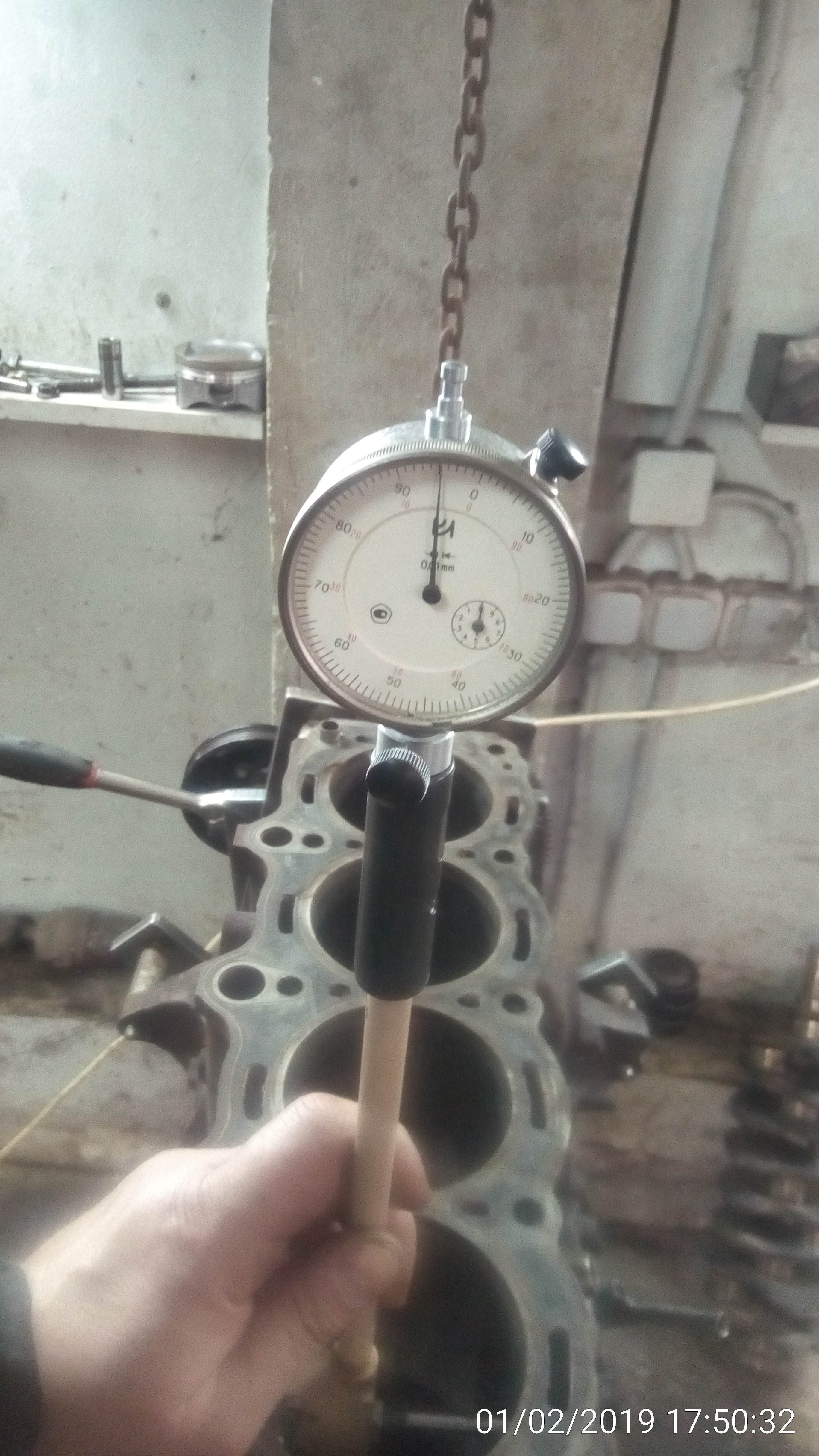

И по этому размеру выставляем нутромер на ноль
12.jpg [ 4.66 МБ | Просмотров: 27450 ]
Далее промеряем цилиндры
13.jpg [ 5.71 МБ | Просмотров: 27450 ]
Таким способом мы минимизируем ошибки и погрешности,инструмент ведь имеет погрешности. Соответственно если измерять микрометром поршень,он приврет,далее если выставить нутромер но оправке при измерении цилиндра тоже чуток погрешность. И при высчитывании зазора эти погрешности приумножаться.
Замеры производим в трех местах по двум направлениям. Бочка и эллипс,как показали замеры,отсутствуют,зазор чуть увеличен от нормы,но это более от износа поршней чем от износа цилиндров

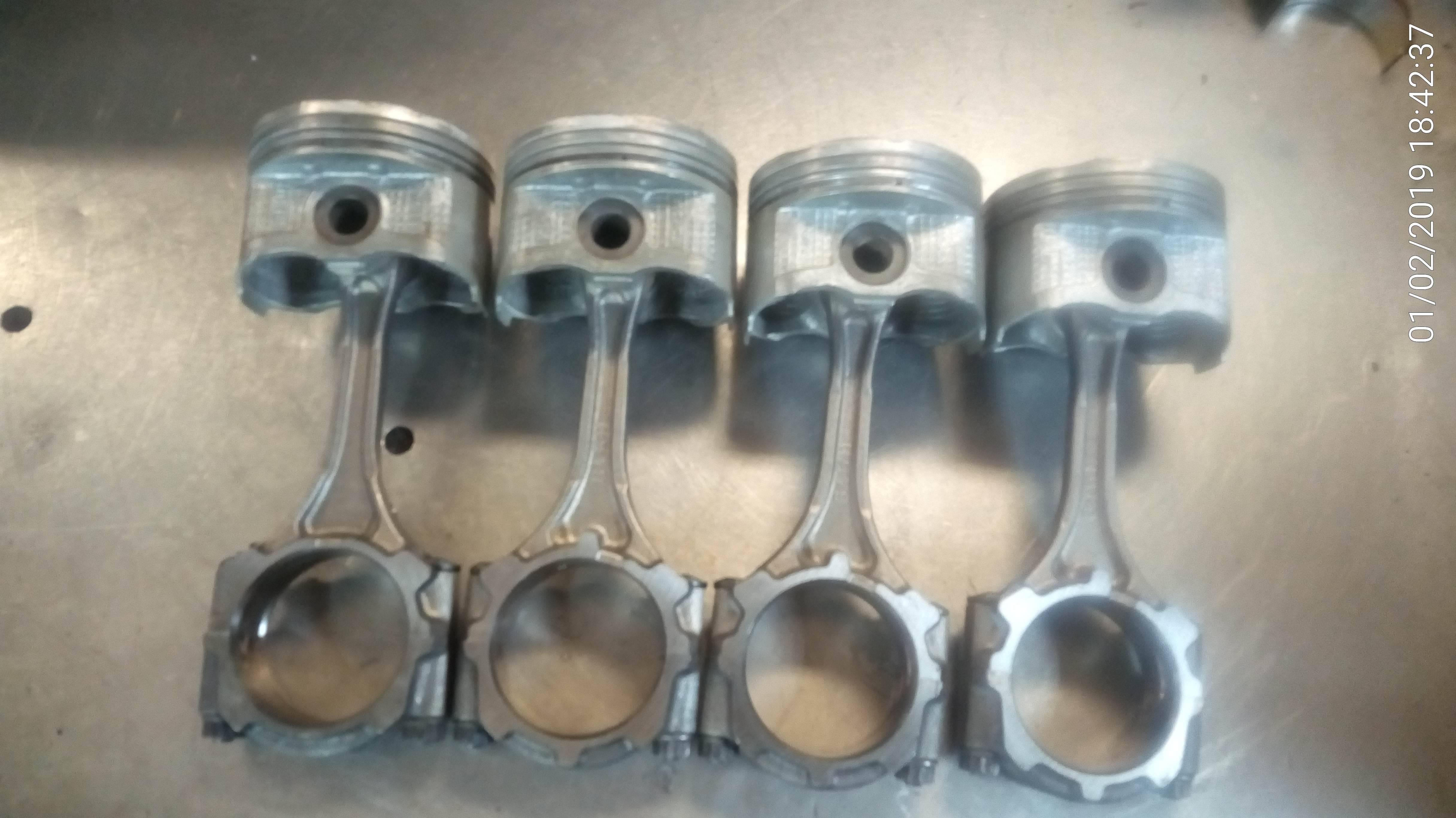

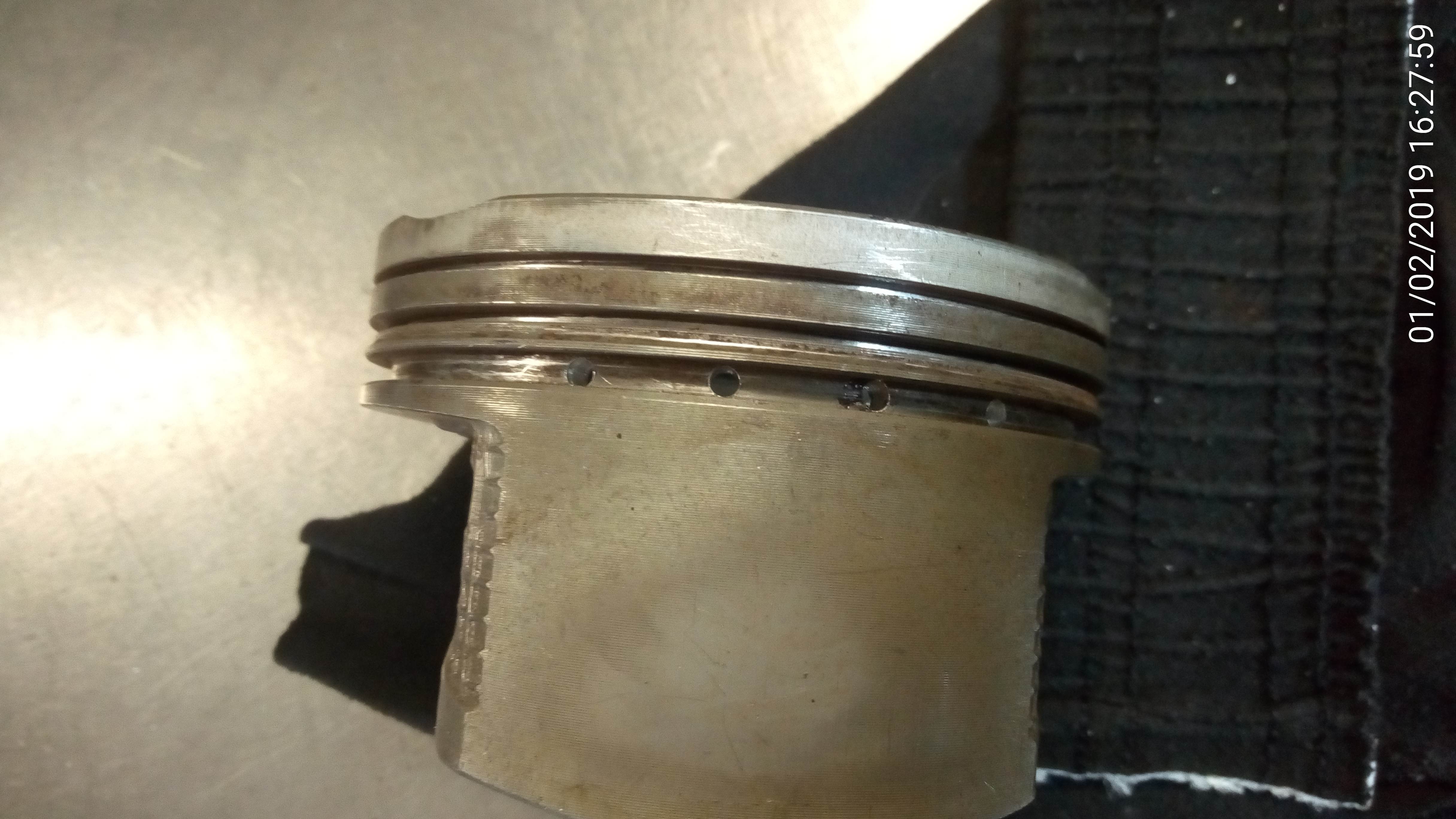

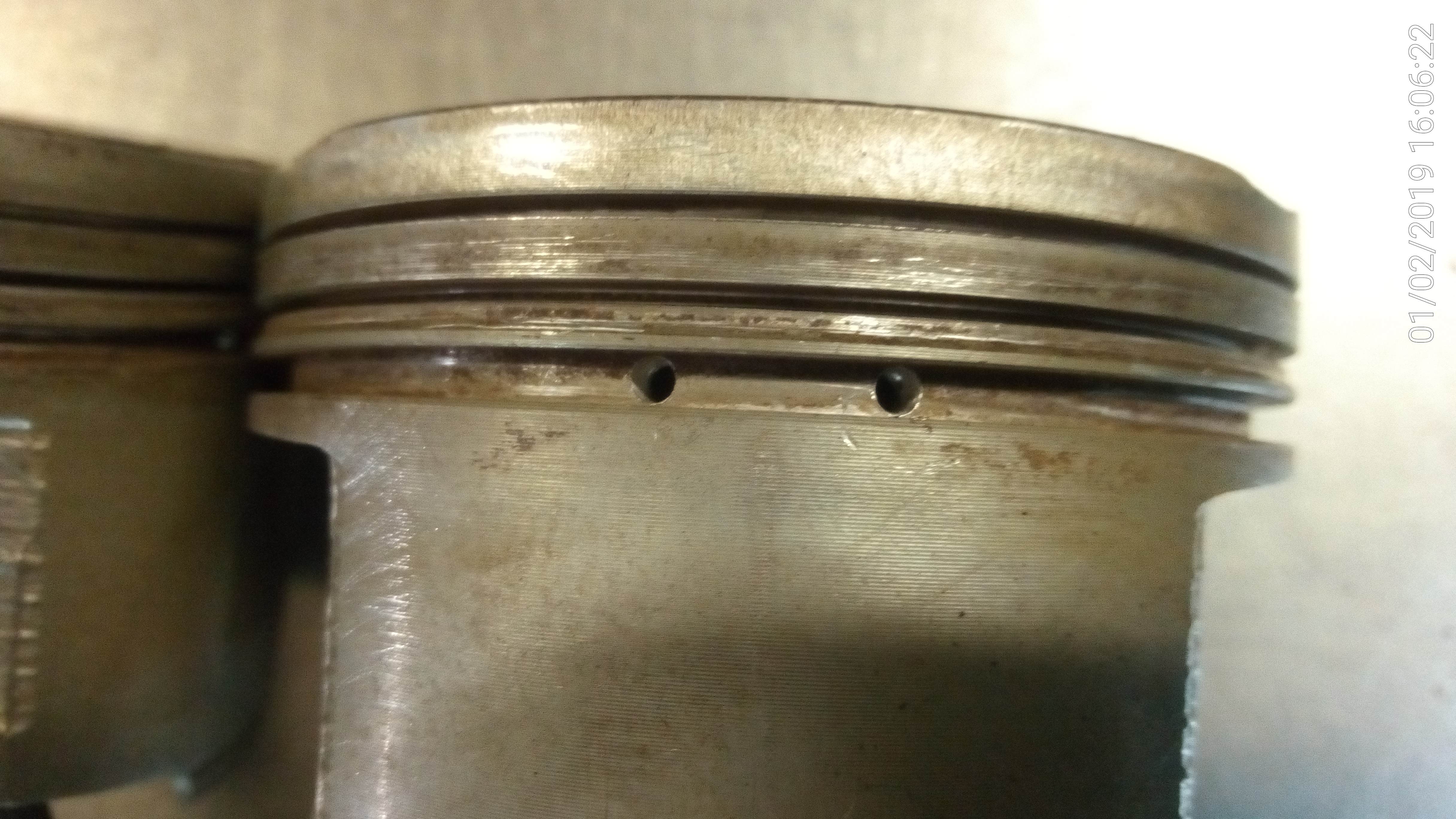

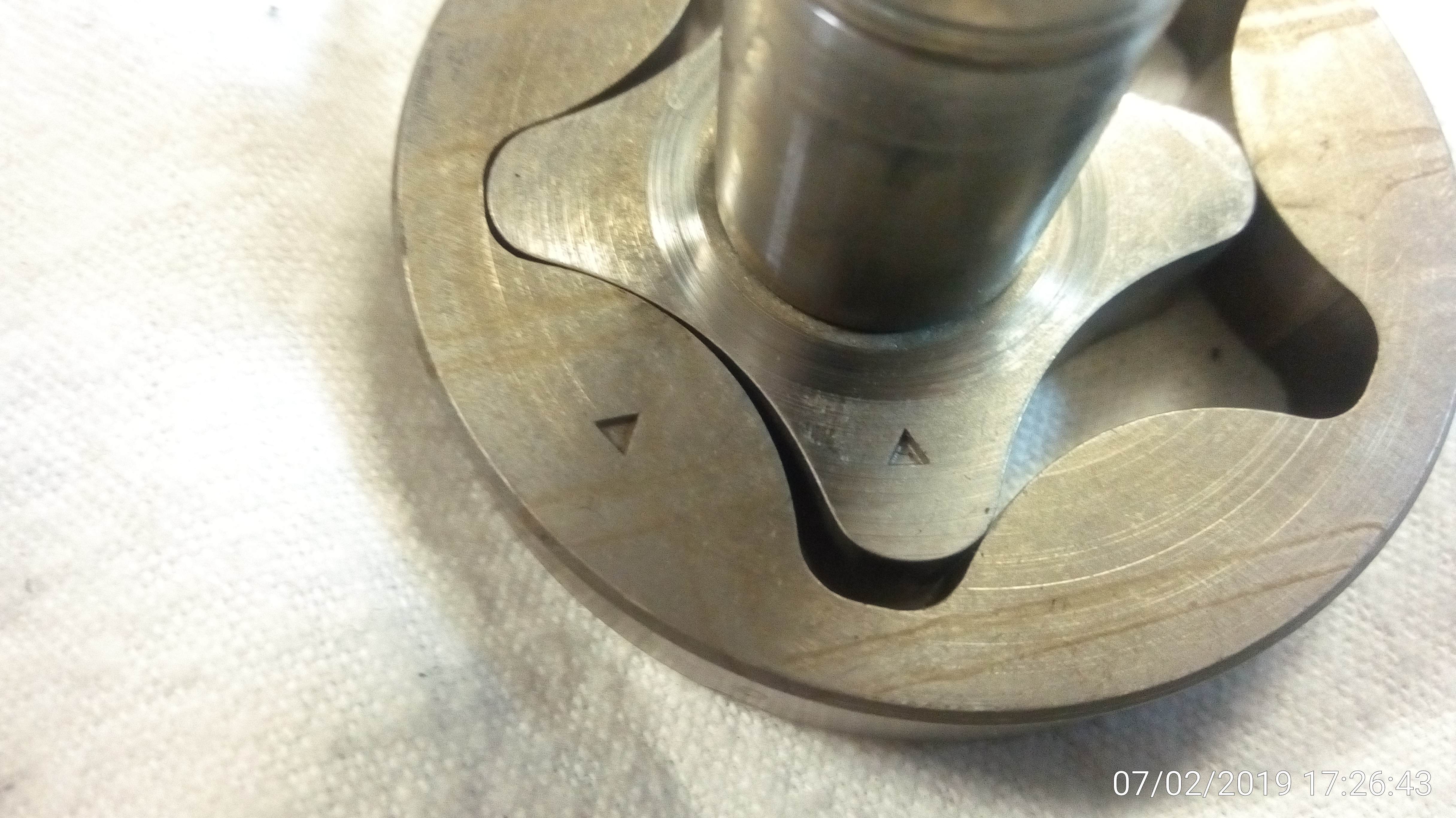

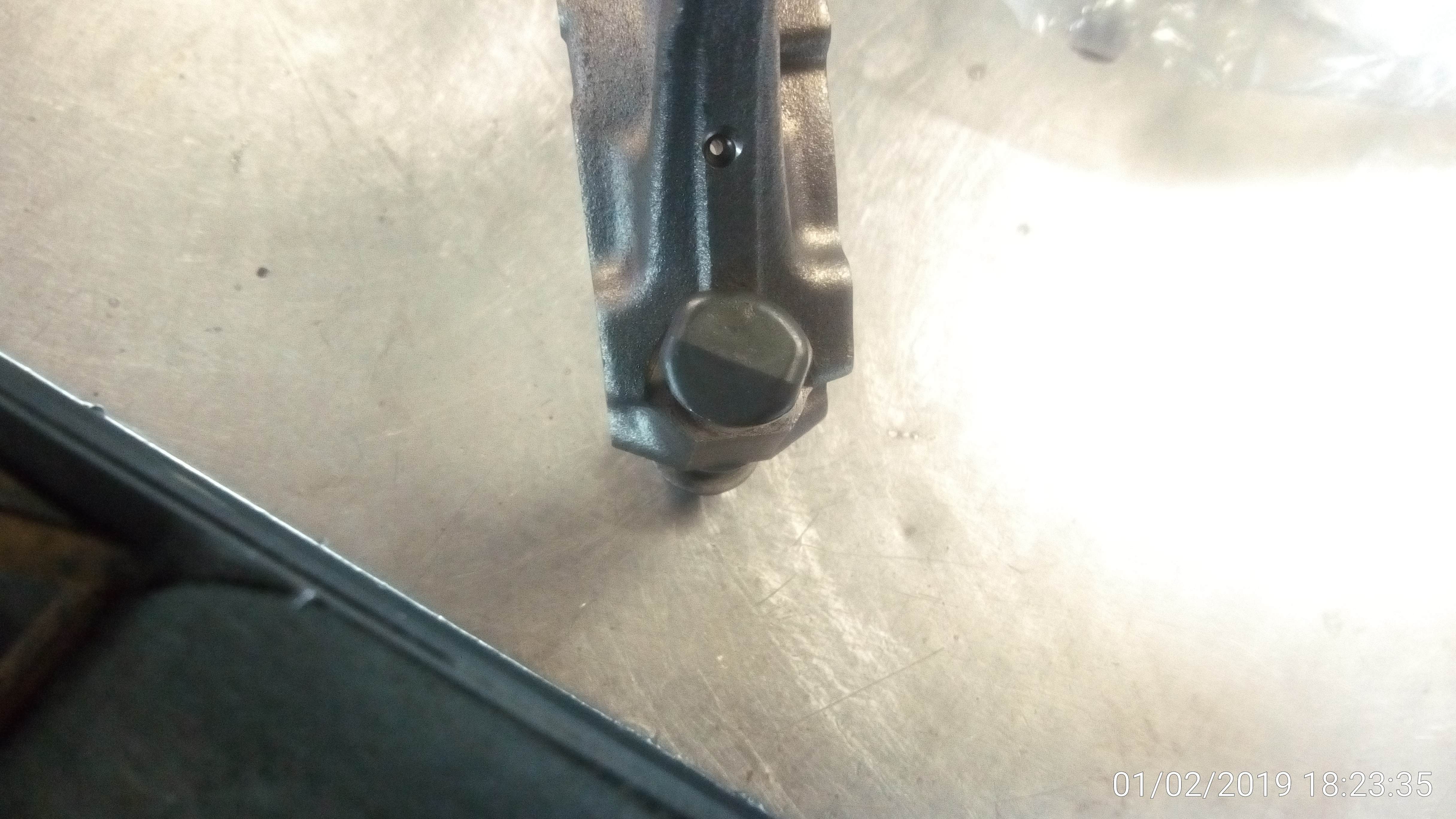

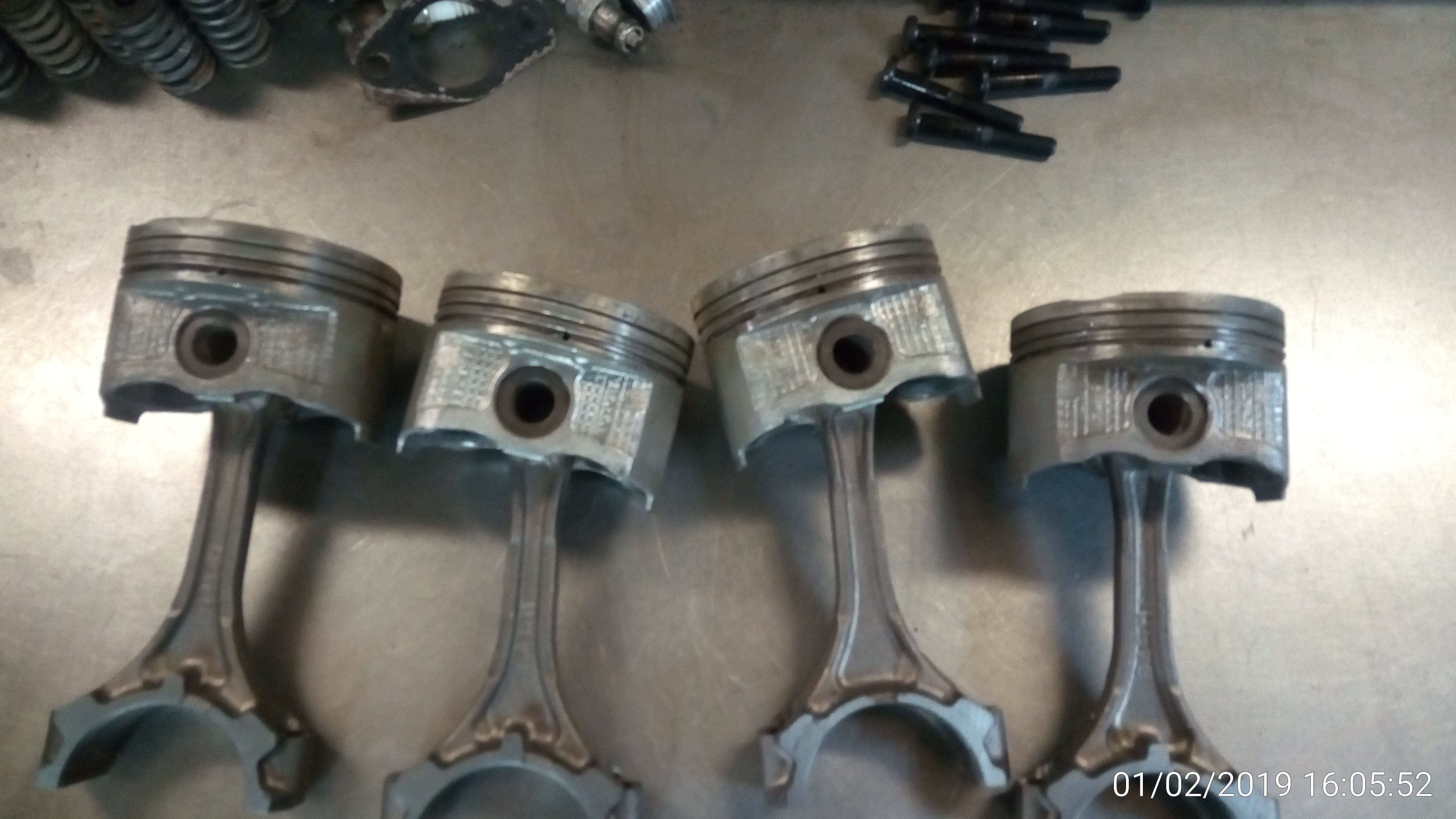

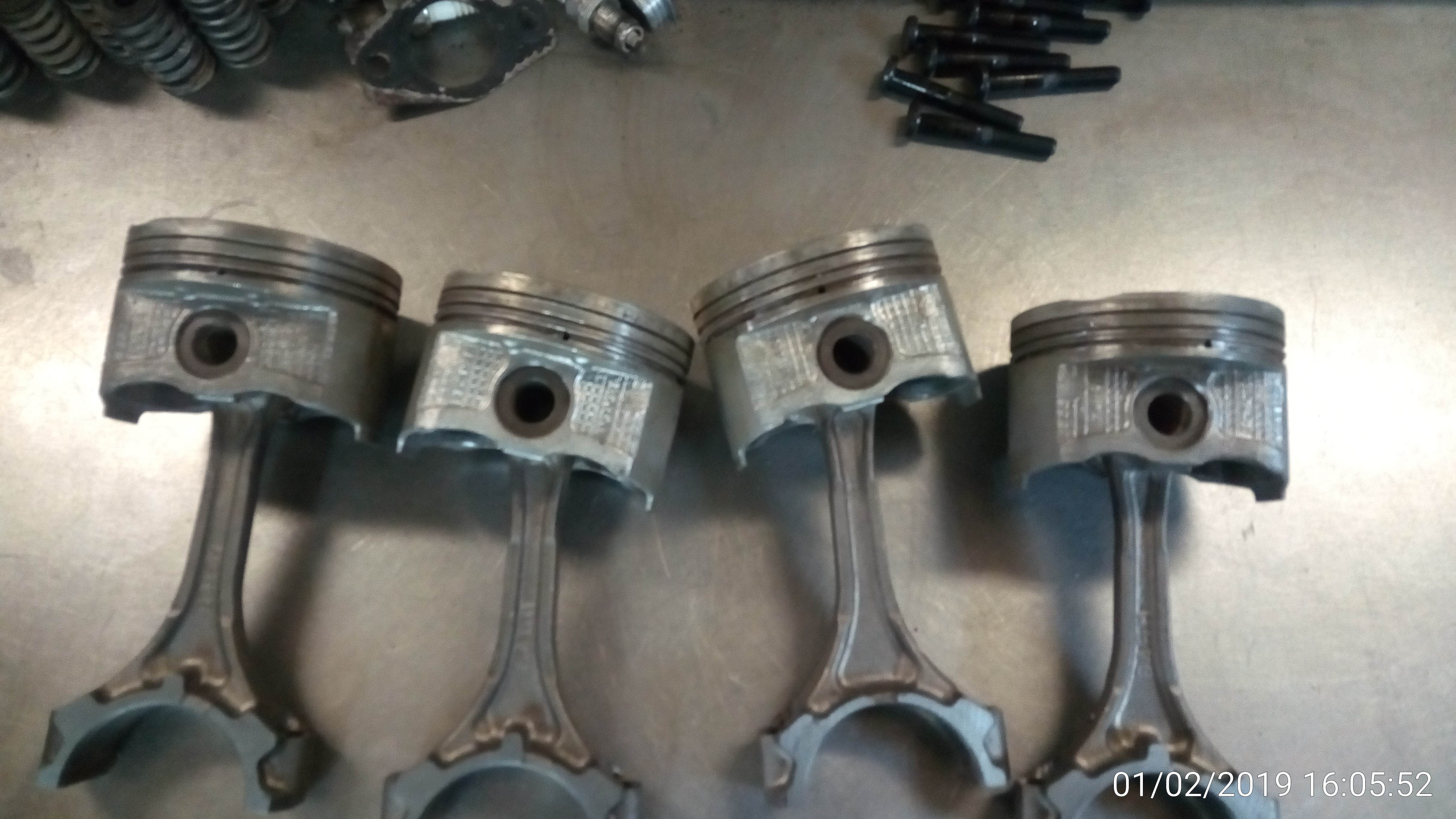

Поршни. Поршни установлены с прессовой посадкой пальца в шатун. И с четырьмя отверстиями для слива масла,под маслосъемными кольцами.
п3.jpg [ 5.96 МБ | Просмотров: 27446 ]
По опыту такая конструкция сильно склонна к закоксовыванию при небольших пробегах,я их чутка модифицирую рассверливая отверстия до 2.5 мм и увеличивая их количество до восьми
п4.jpg [ 4.75 МБ | Просмотров: 27446 ]
Если трясутся руки лучше этого не повторять,сверлышки ломаются на раз. Я это делаю на сверлильном станочке.

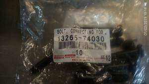

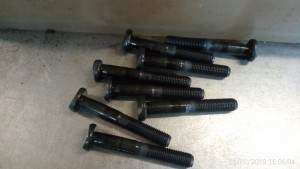

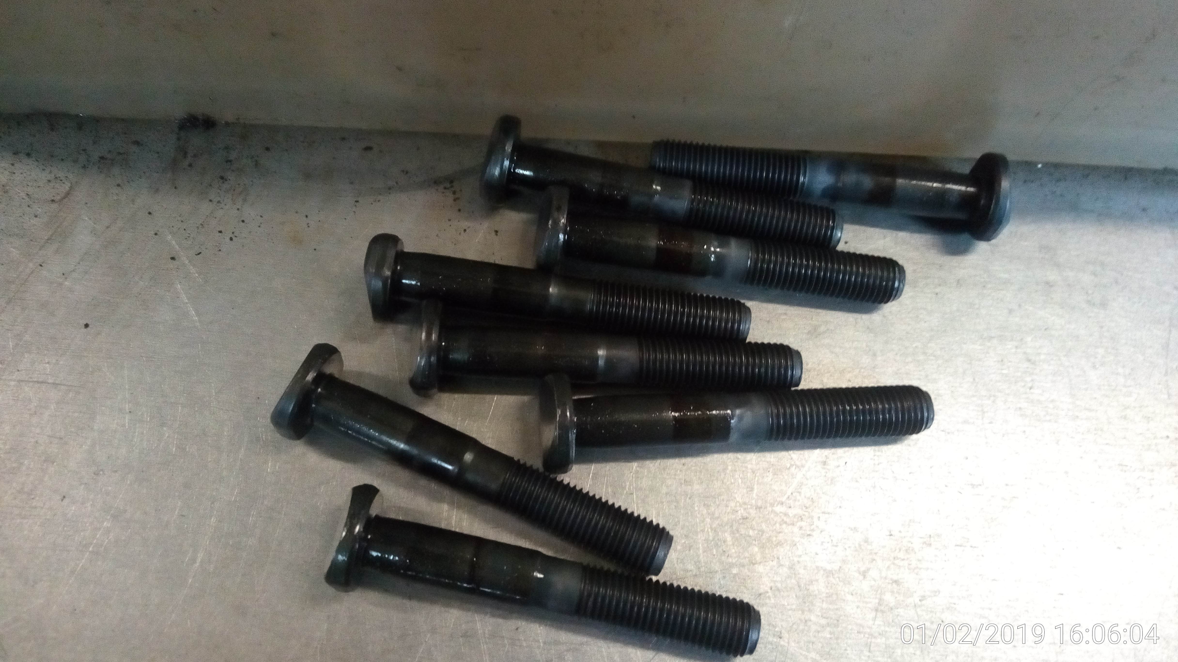

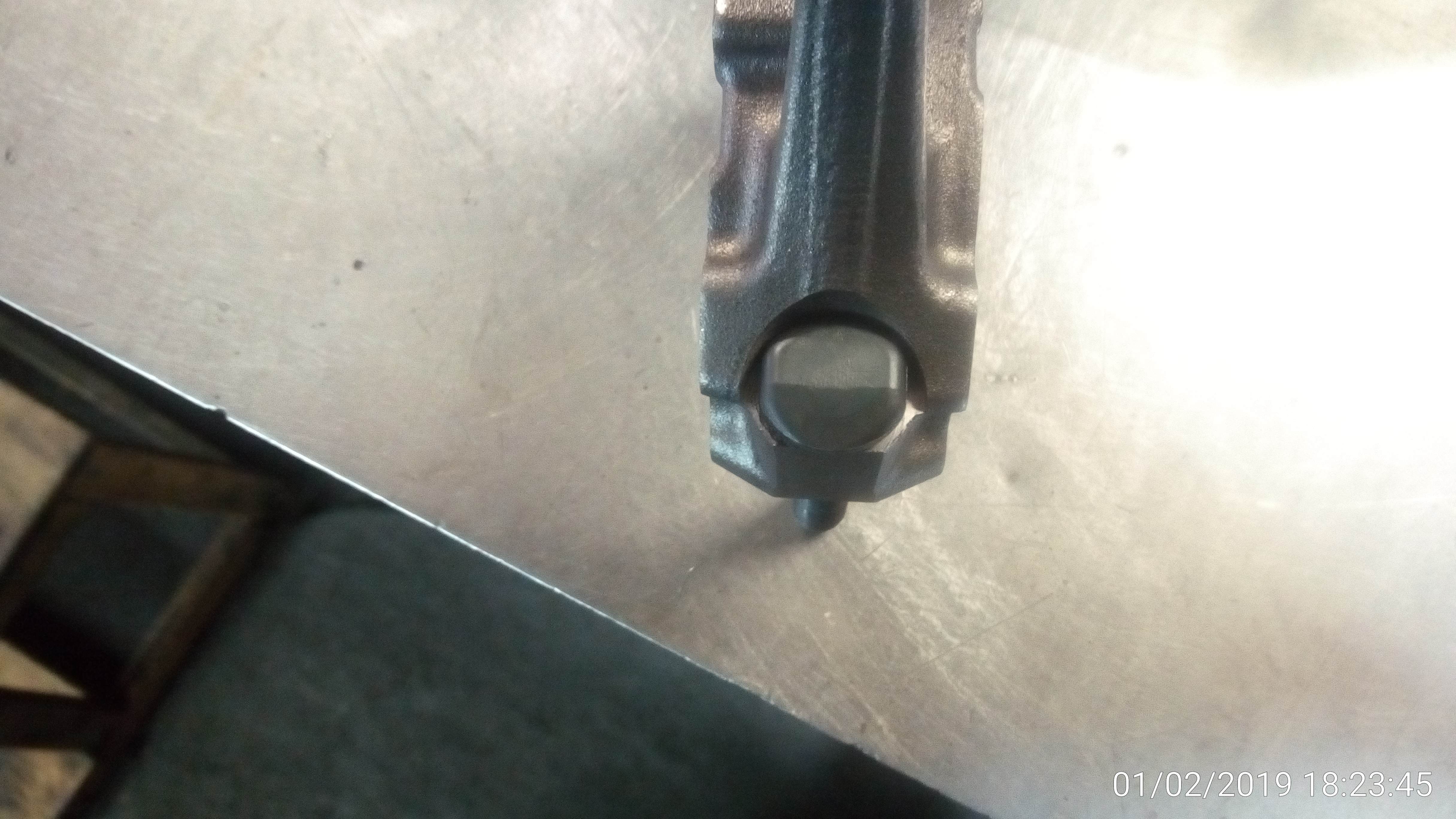

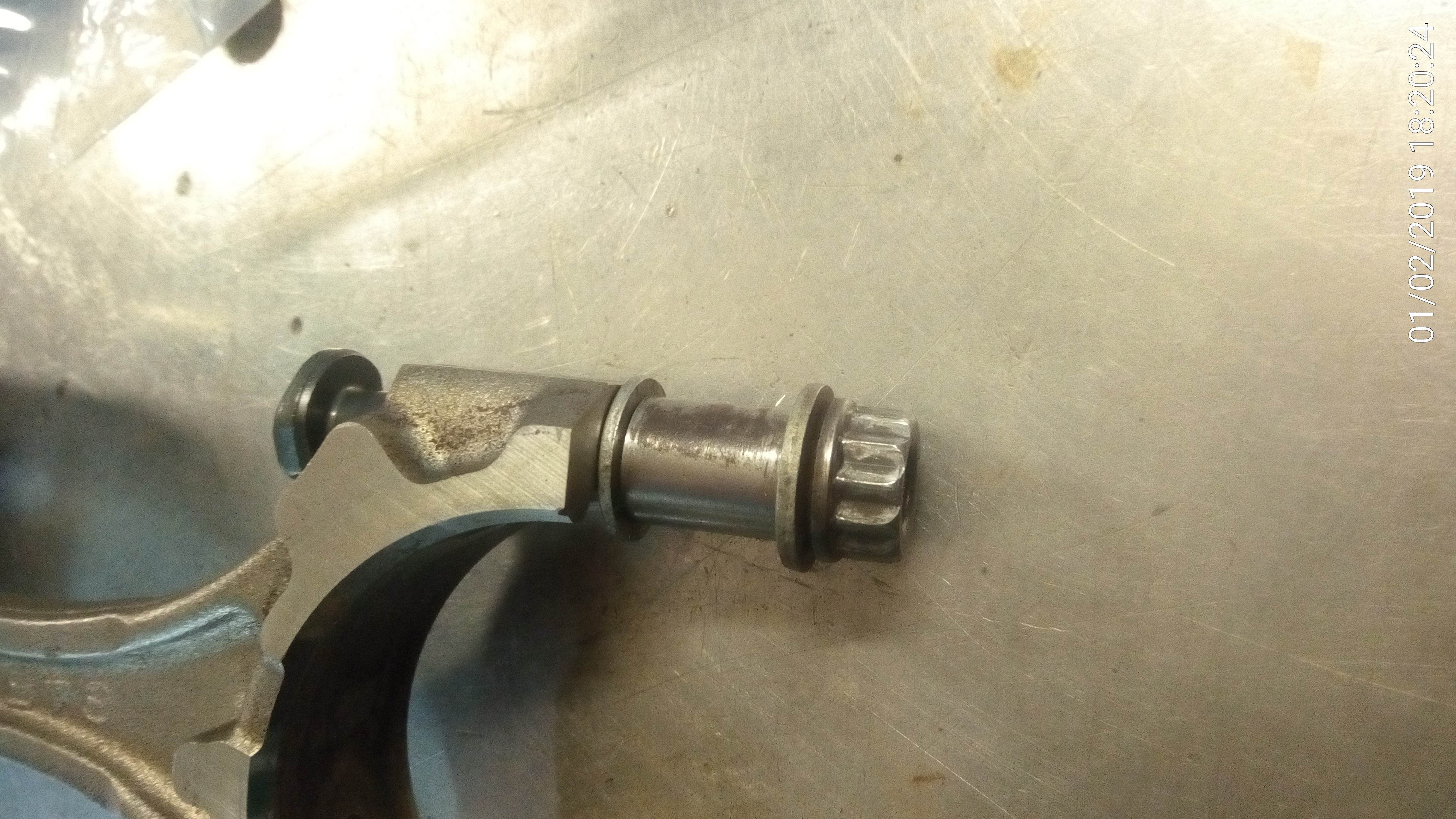

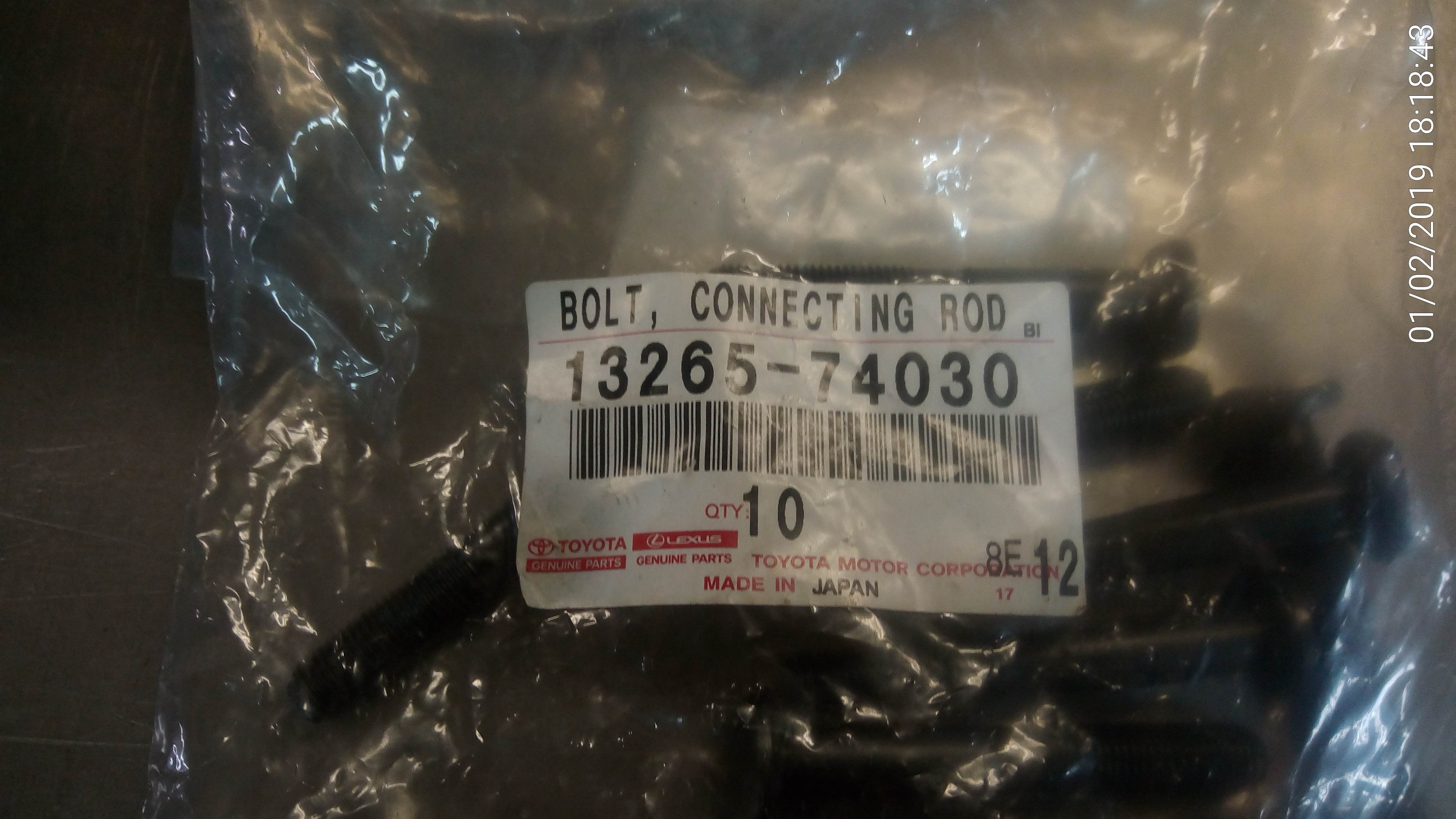

Как давно известно болты на шатунах серии S склонны к обламыванию,считаются одноразовыми и подлежат обязательной замене
Болты выбиваю накрутив старую гайку. У кого нет старой гайки нужно заказать новую,появится старая лишняя :) Резьба там с каким-то своим профилем,особенная,другую не подобрать
Болты выбиты
п2.jpg [ 5.77 МБ | Просмотров: 27446 ]
п1.jpg [ 4.62 МБ | Просмотров: 27446 ]
Новые болтики
п5.jpg [ 5.28 МБ | Просмотров: 27446 ]

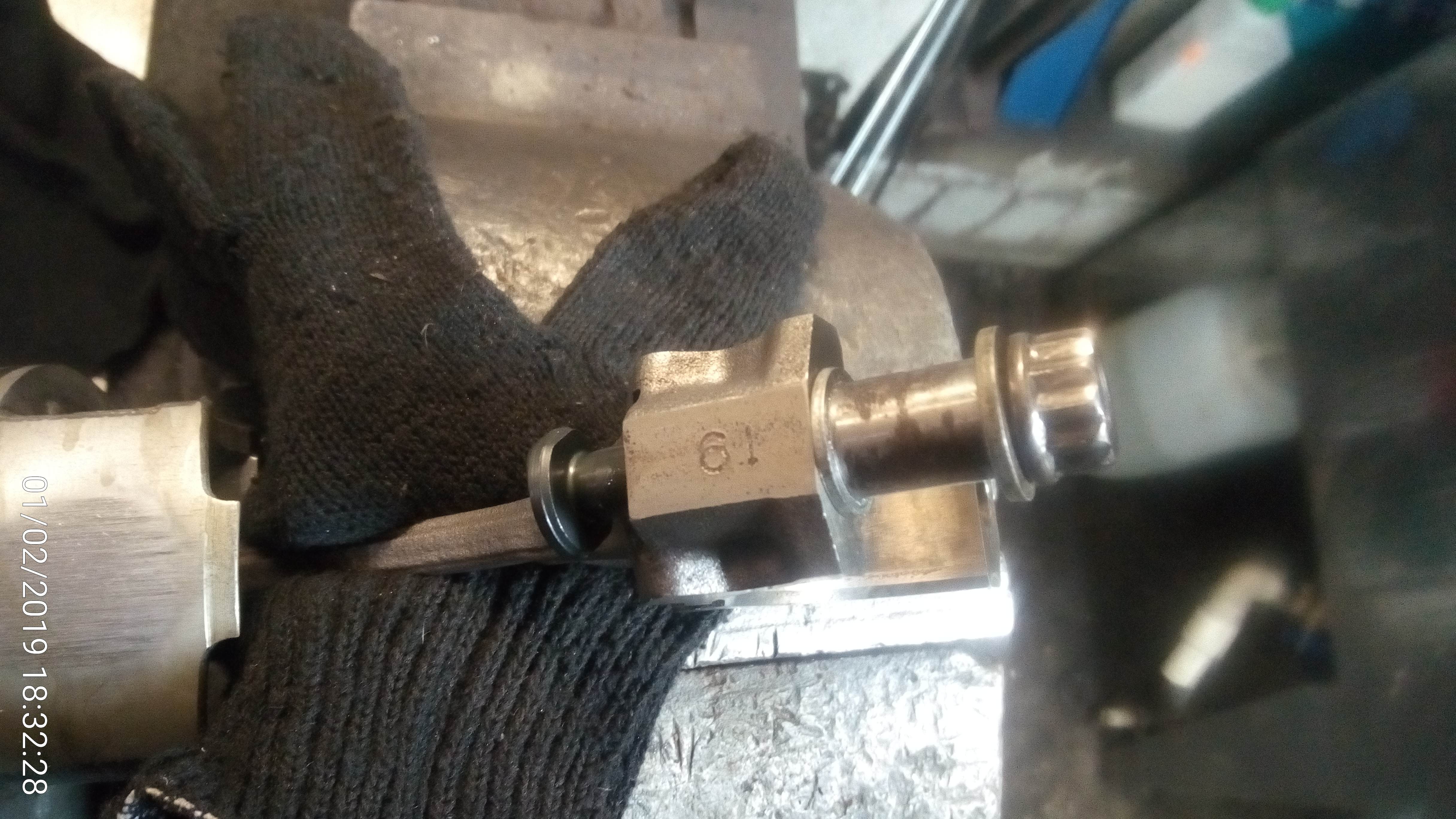

Вставляются болтики сильно на тугую,забивать никак нельзя,именно шляпка у болта склонна к отламыванию из-за непонятного утоньшения у основания. Поэтому запрессовываем с помощью подходящей трубочки,пары шайб и гайки
п6.jpg [ 6.15 МБ | Просмотров: 27446 ]
При затягивании гайки болт чуточку проворачивается в шатуне. Поэтому вставляем его немного с поправкой на проворот
п7.jpg [ 4.89 МБ | Просмотров: 27446 ]
Зажимаем в тисочки через тряпочку и прессуем
п9.jpg [ 6.2 МБ | Просмотров: 27446 ]
В итоге получаем болт смотрящий прямо
п8.jpg [ 5.23 МБ | Просмотров: 27446 ]
Делаем так 8 раз и шатуны с поршнями готовы для установки

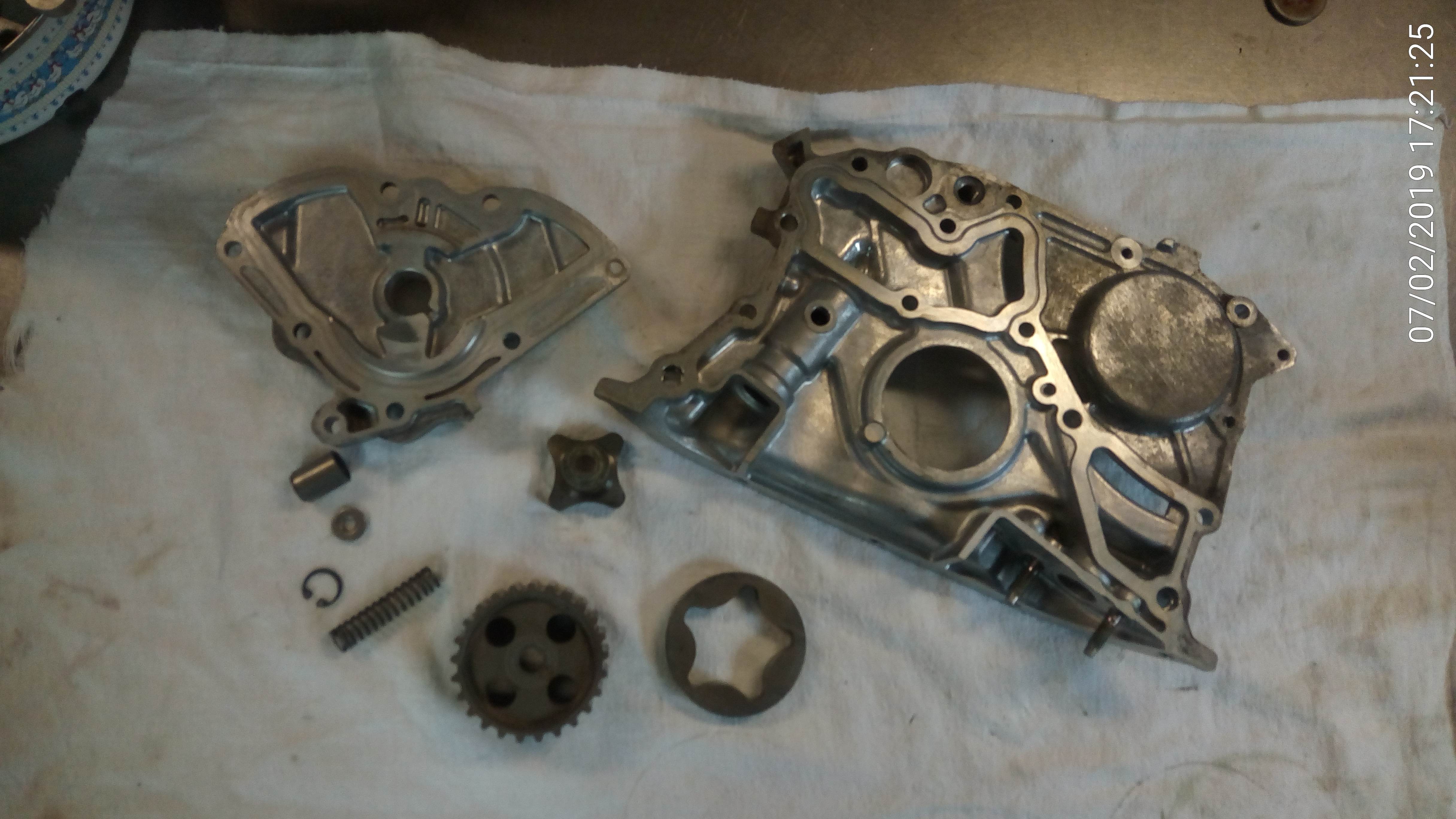

Продолжу помаленьку.

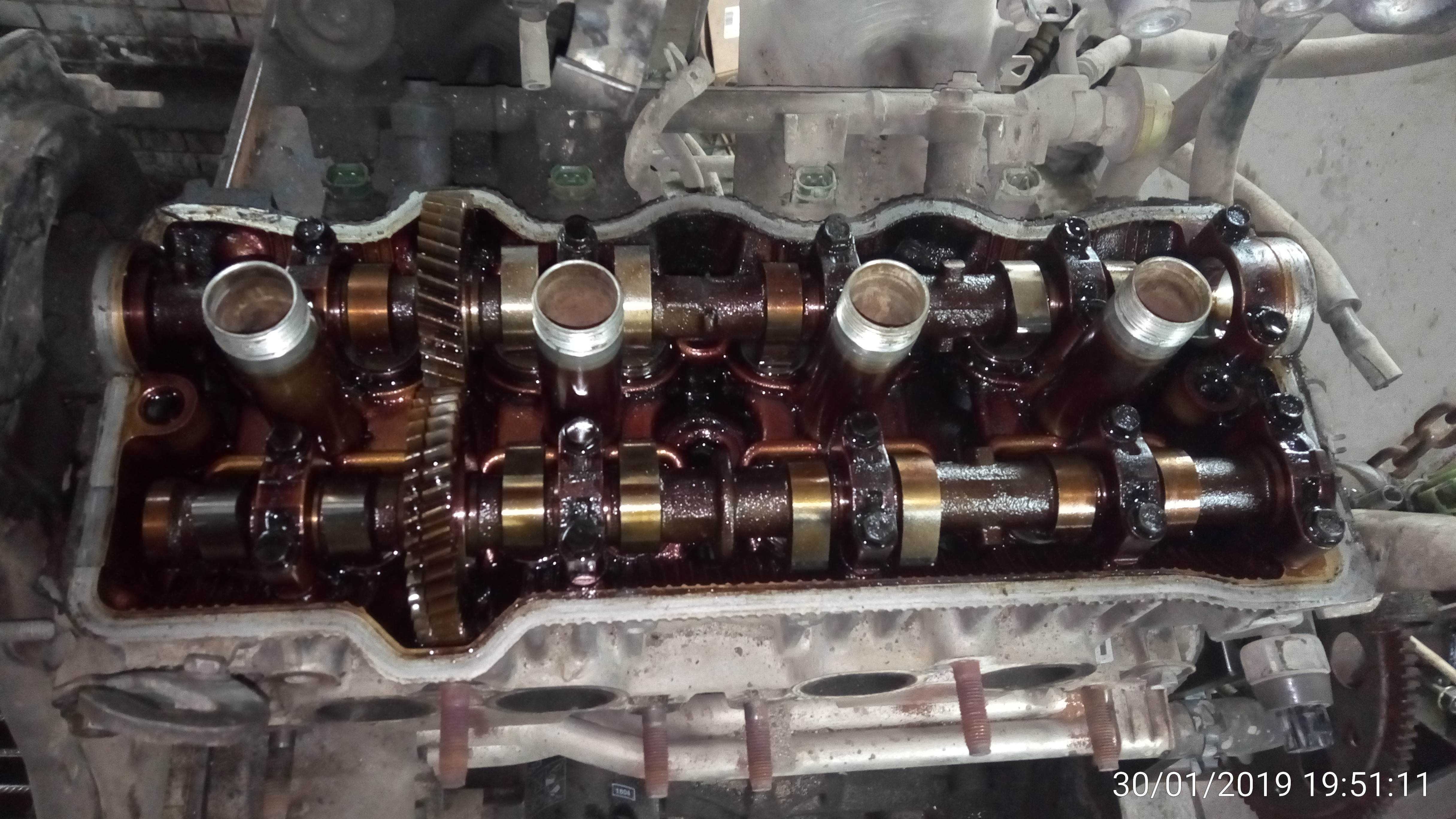

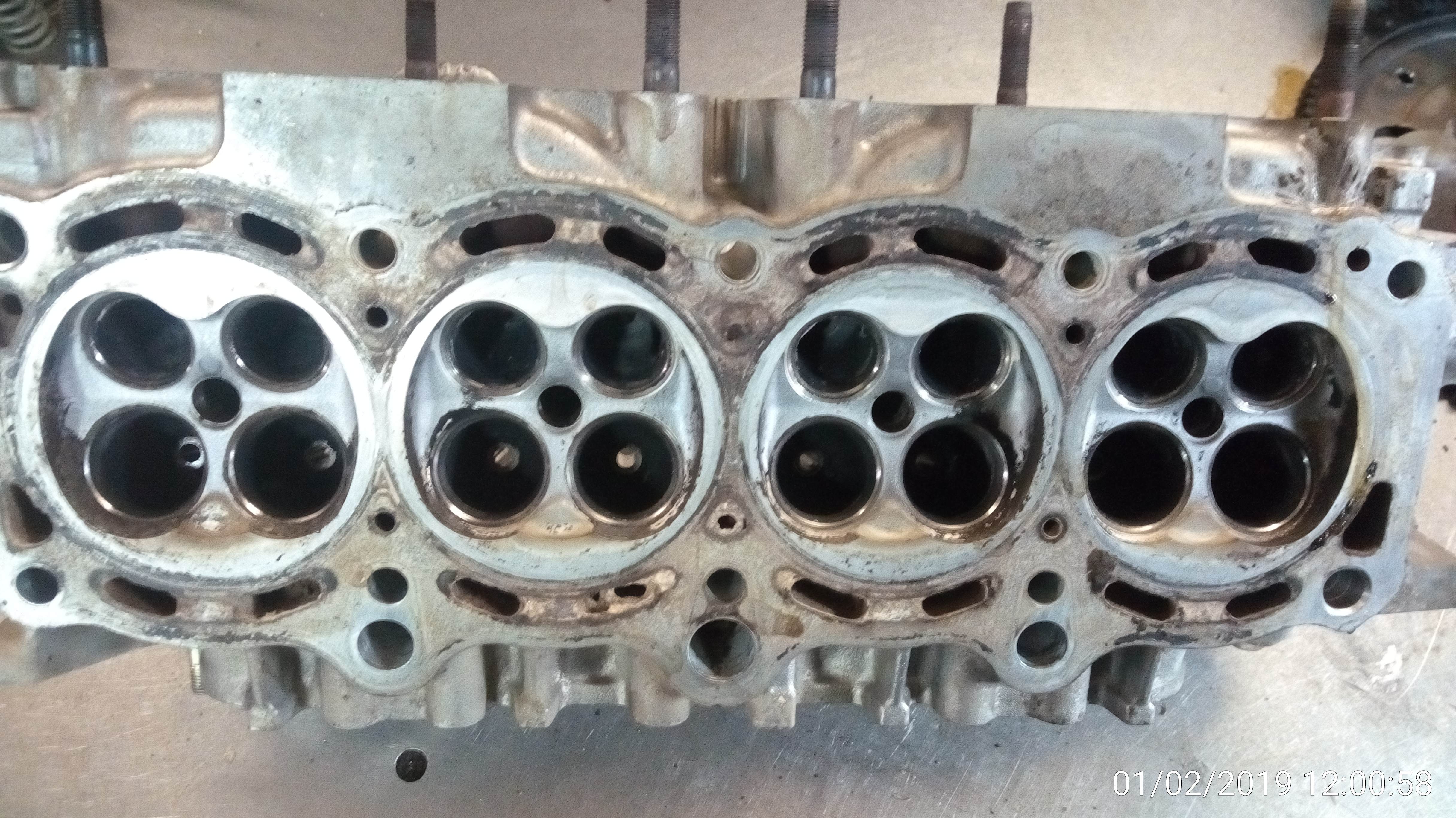

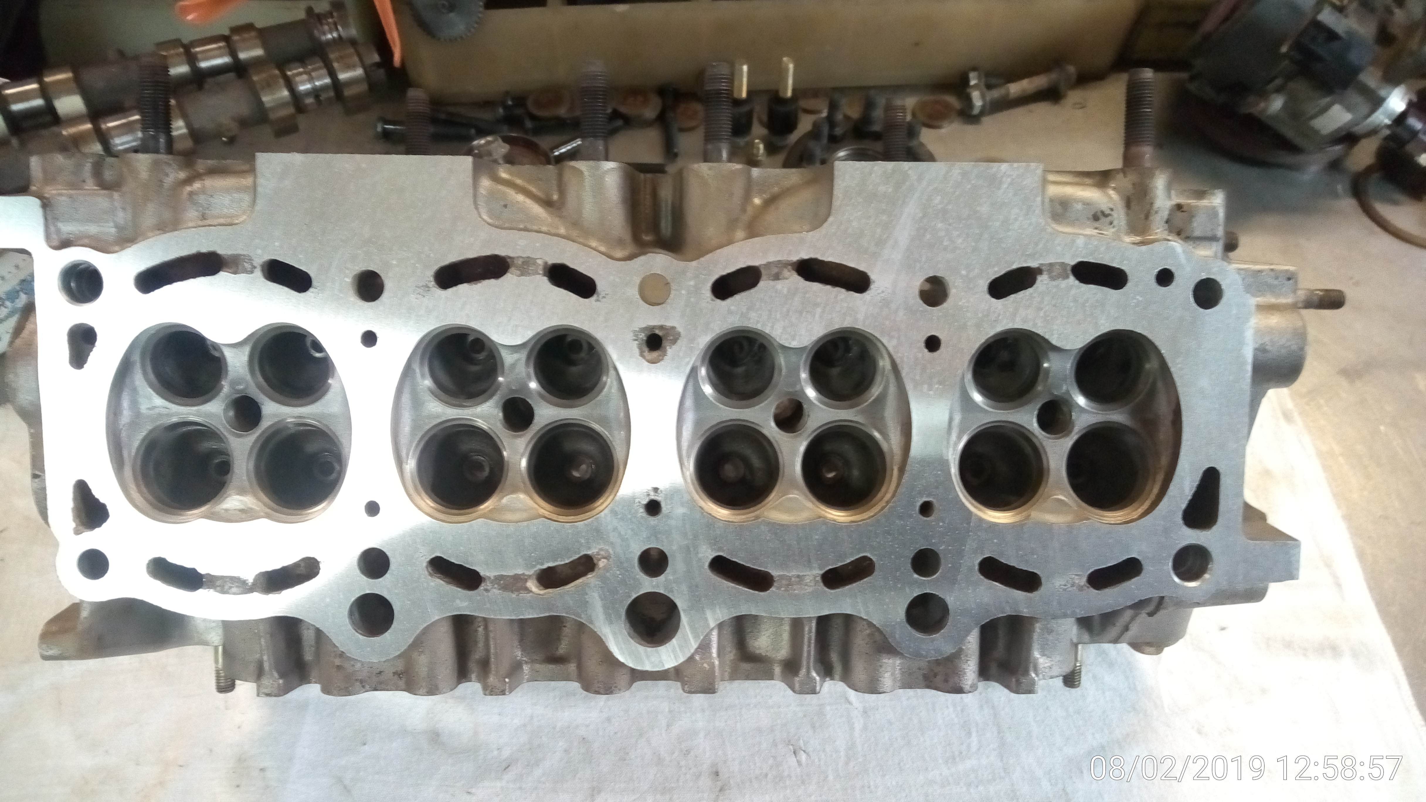

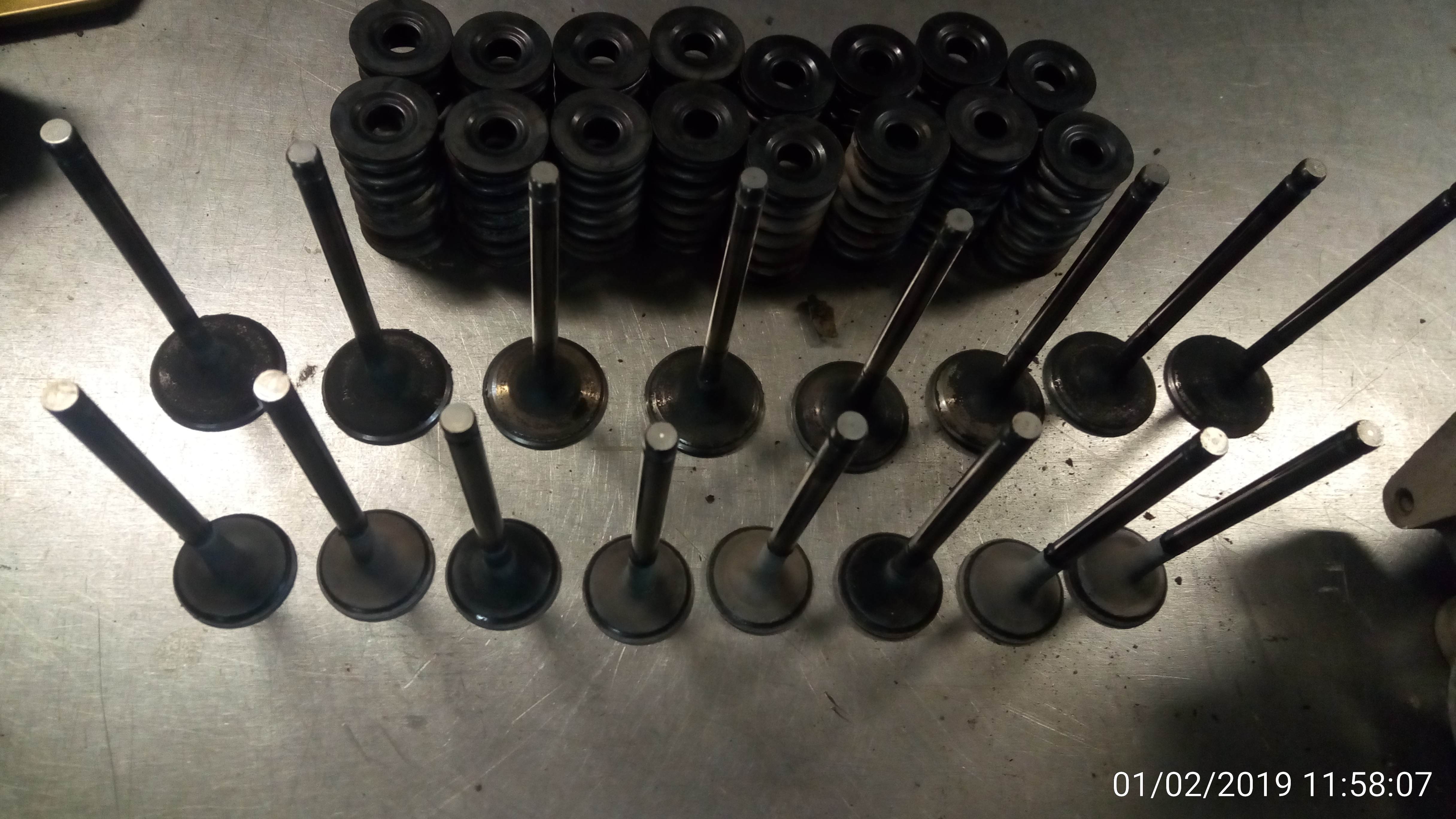

ГБЦ отмыл,разобрал,произвел дефектовку
1 5.jpg [ 5.09 МБ | Просмотров: 27309 ]
1 7.jpg [ 6.37 МБ | Просмотров: 27309 ]

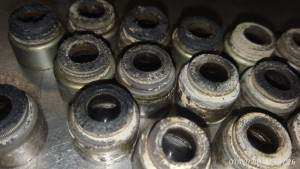

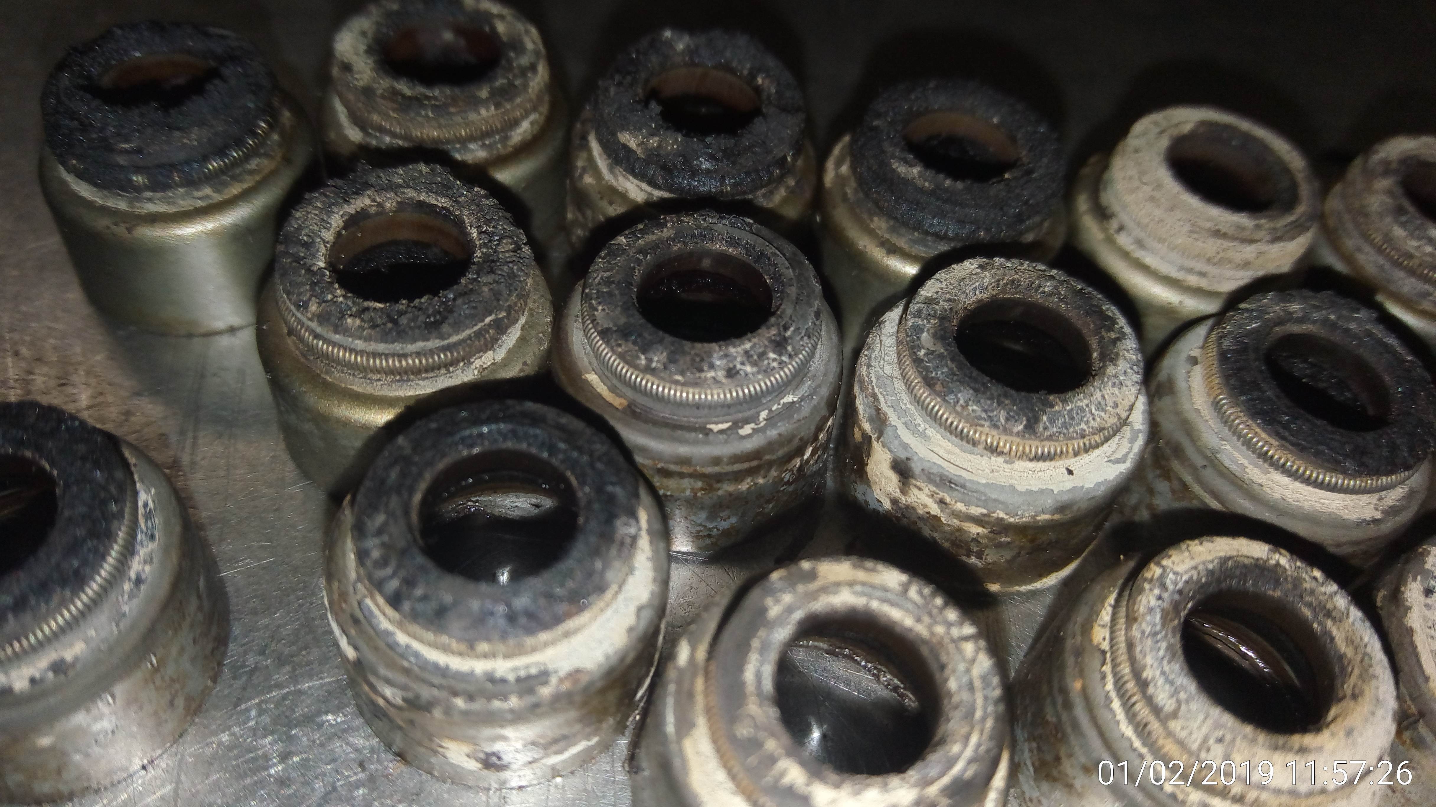

Колпачки из пластмассы
1 1.jpg [ 5.92 МБ | Просмотров: 27309 ]

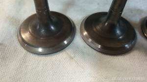

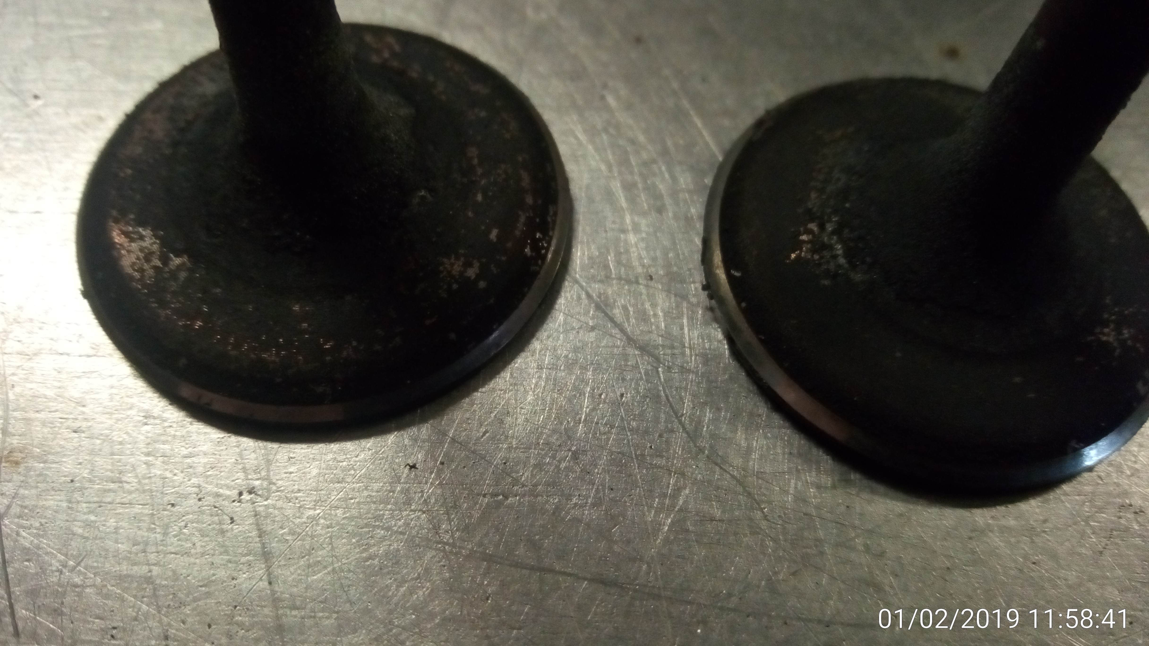

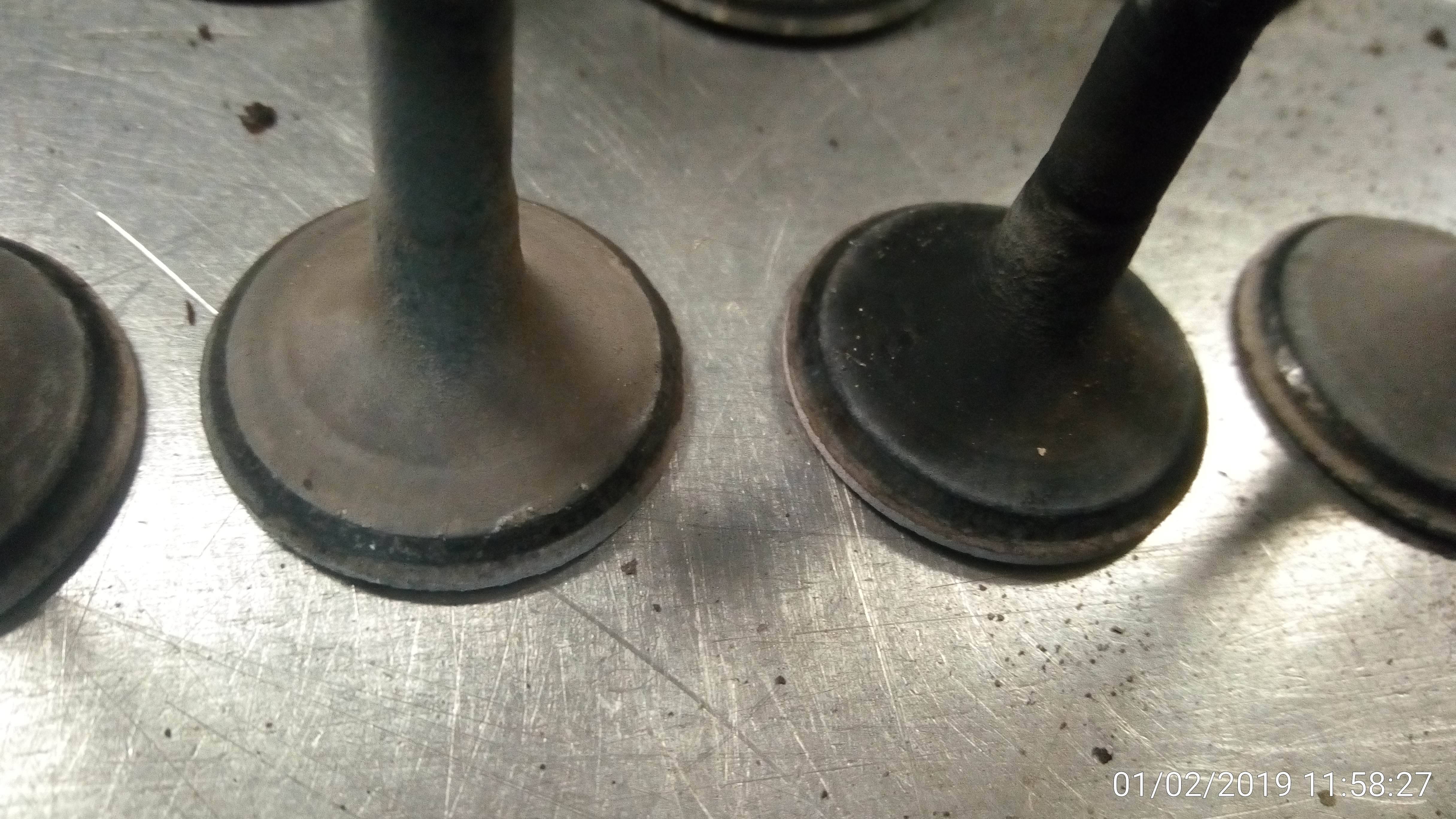

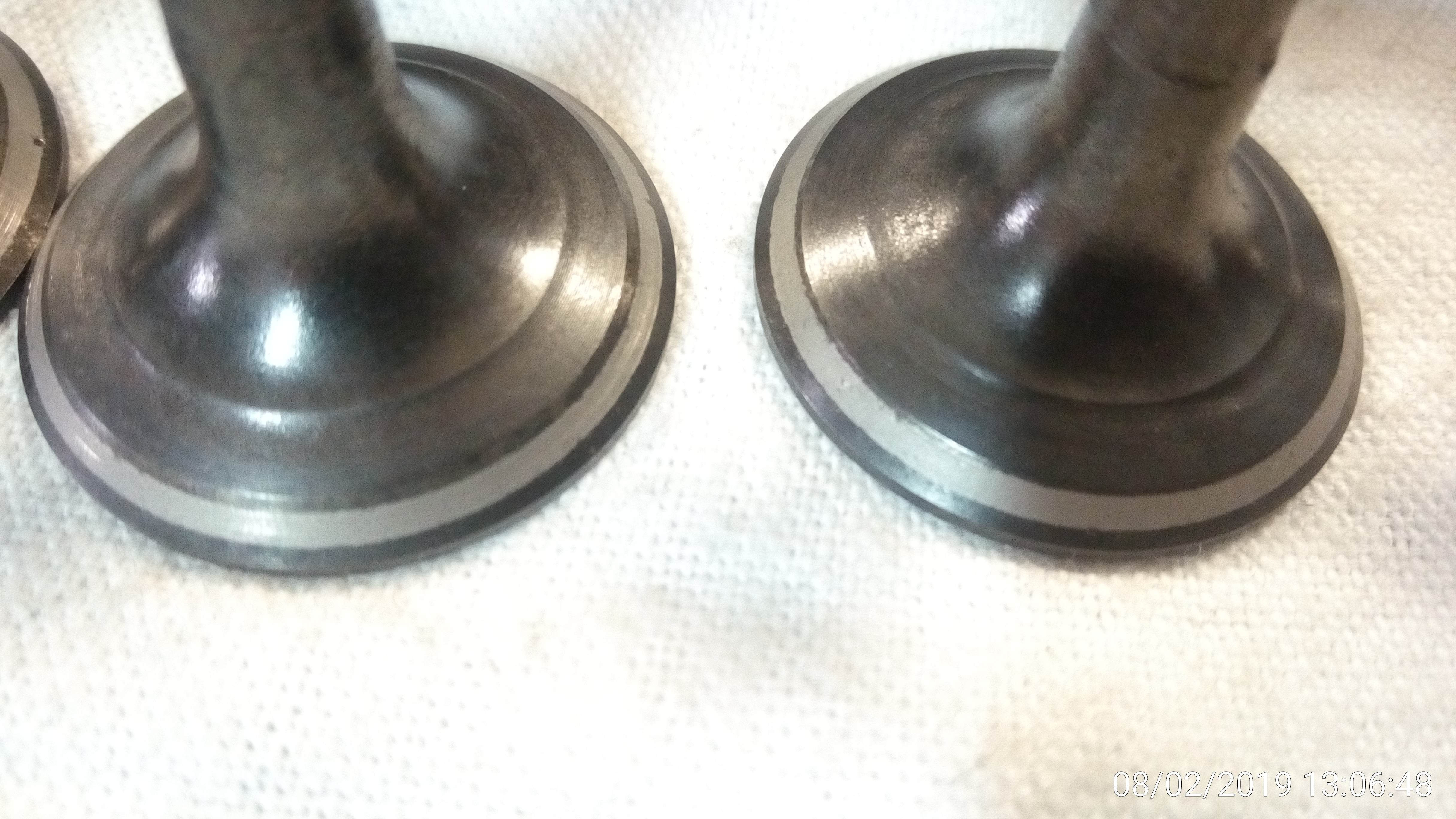

Клапана довольно таки чистые и без раковин
1 2.jpg [ 4.51 МБ | Просмотров: 27309 ]
1 3.jpg [ 6.1 МБ | Просмотров: 27309 ]
1 4.jpg [ 4.6 МБ | Просмотров: 27309 ]

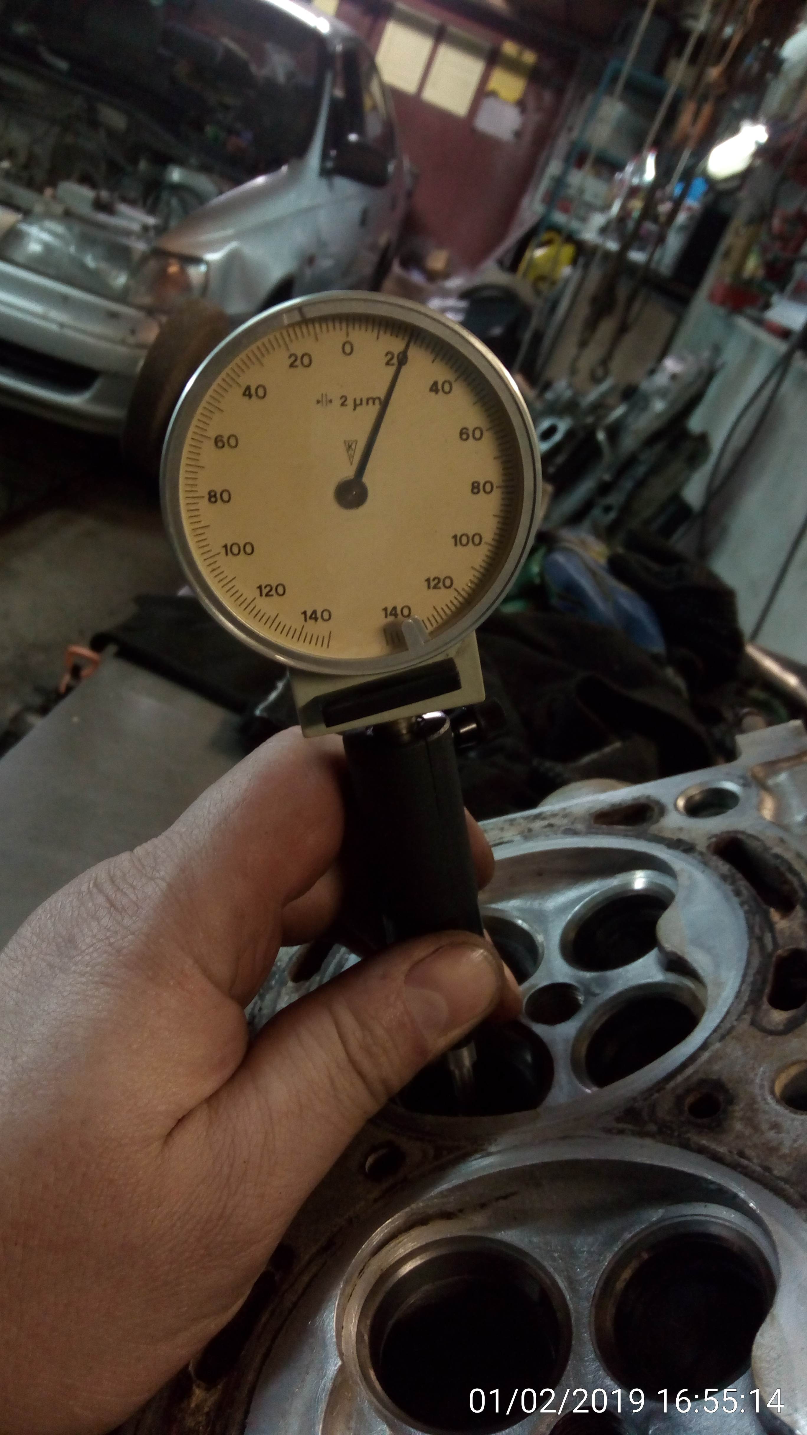

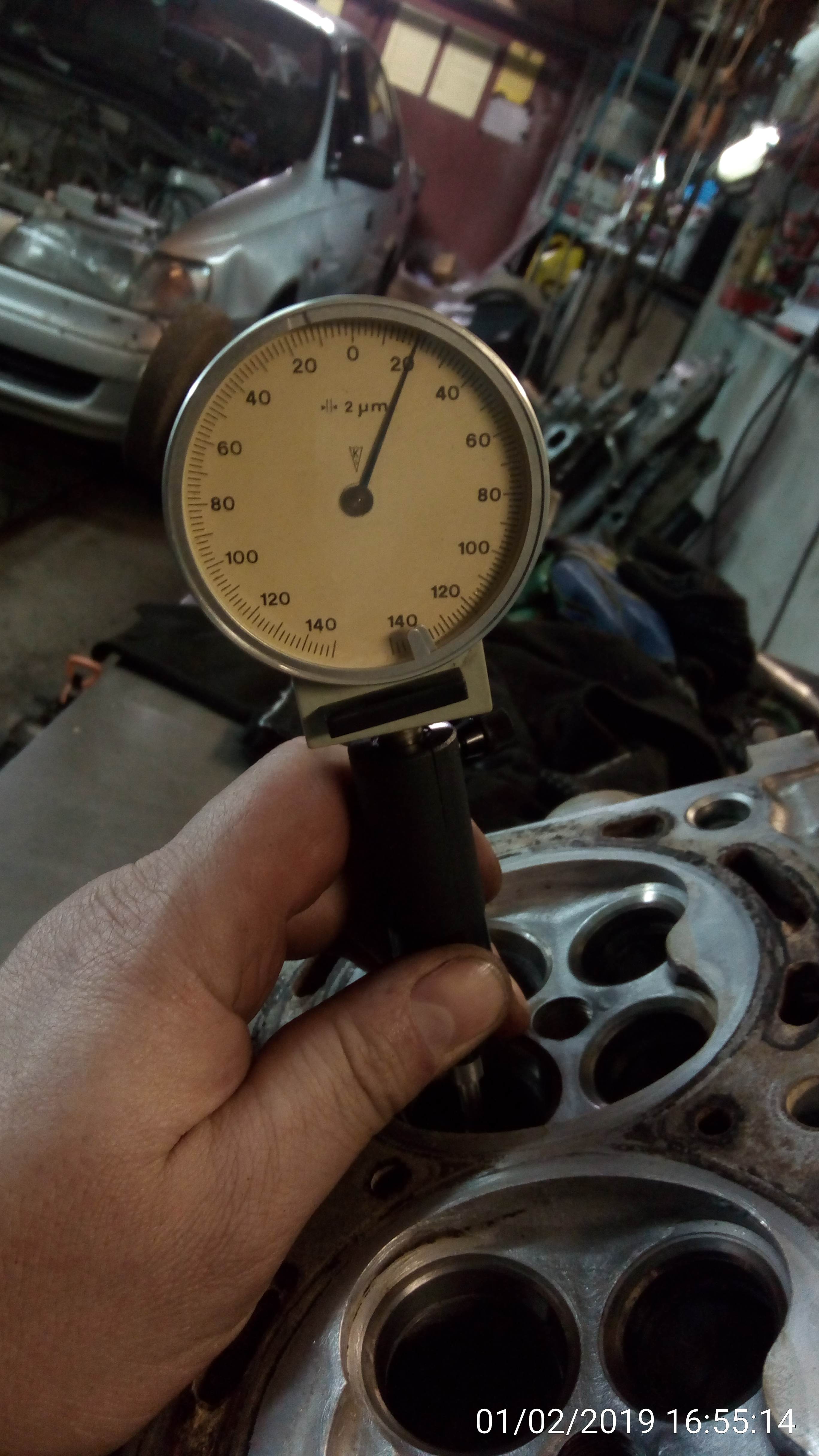

Почистить,притереть и в норме. Направляющие тоже в норме. Если нутромер не врет ;)

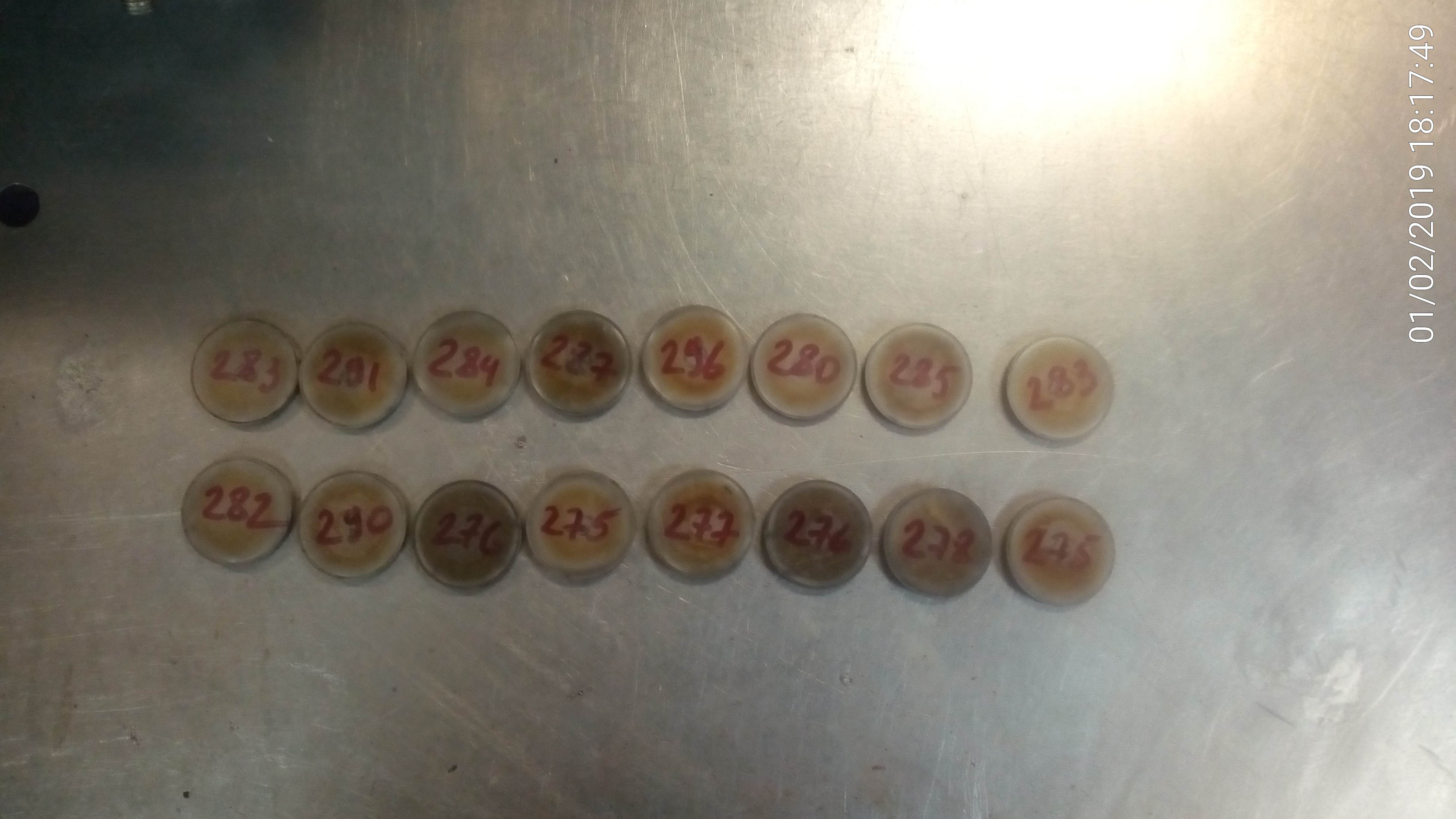

Шайбы регулировочные измерены и разложены по порядку. Клапана все равно потом регулировать,но проще это делать не перепутывая

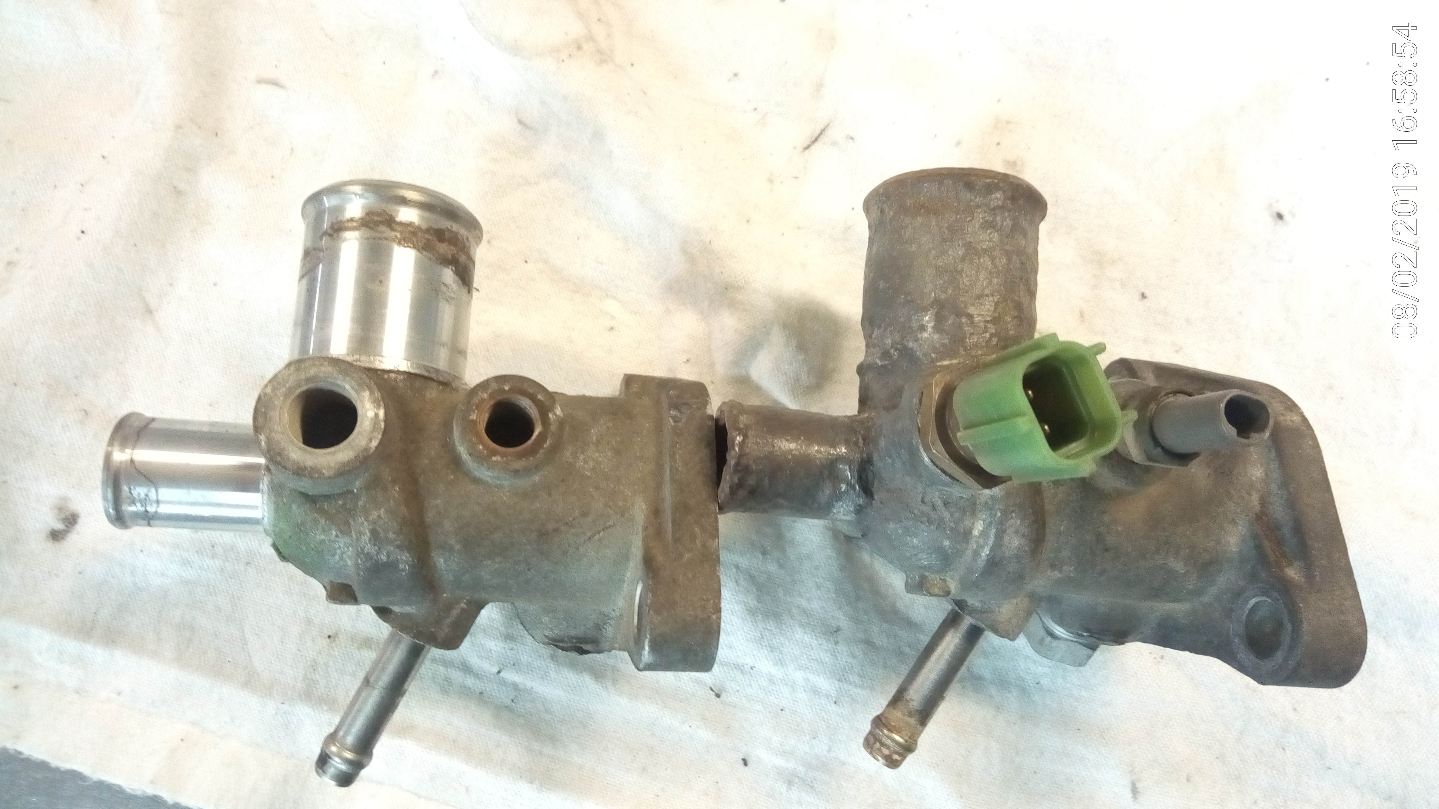

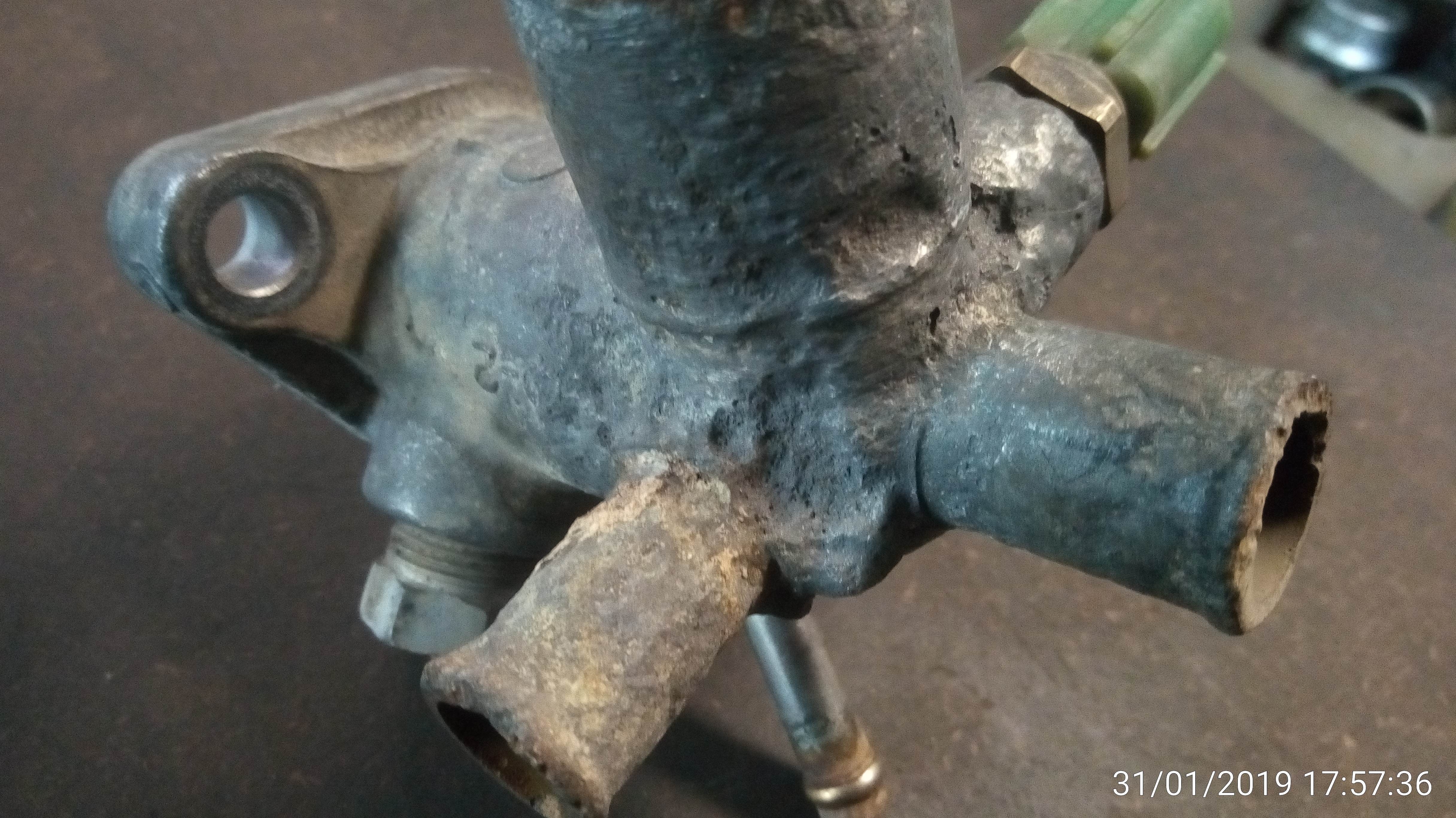

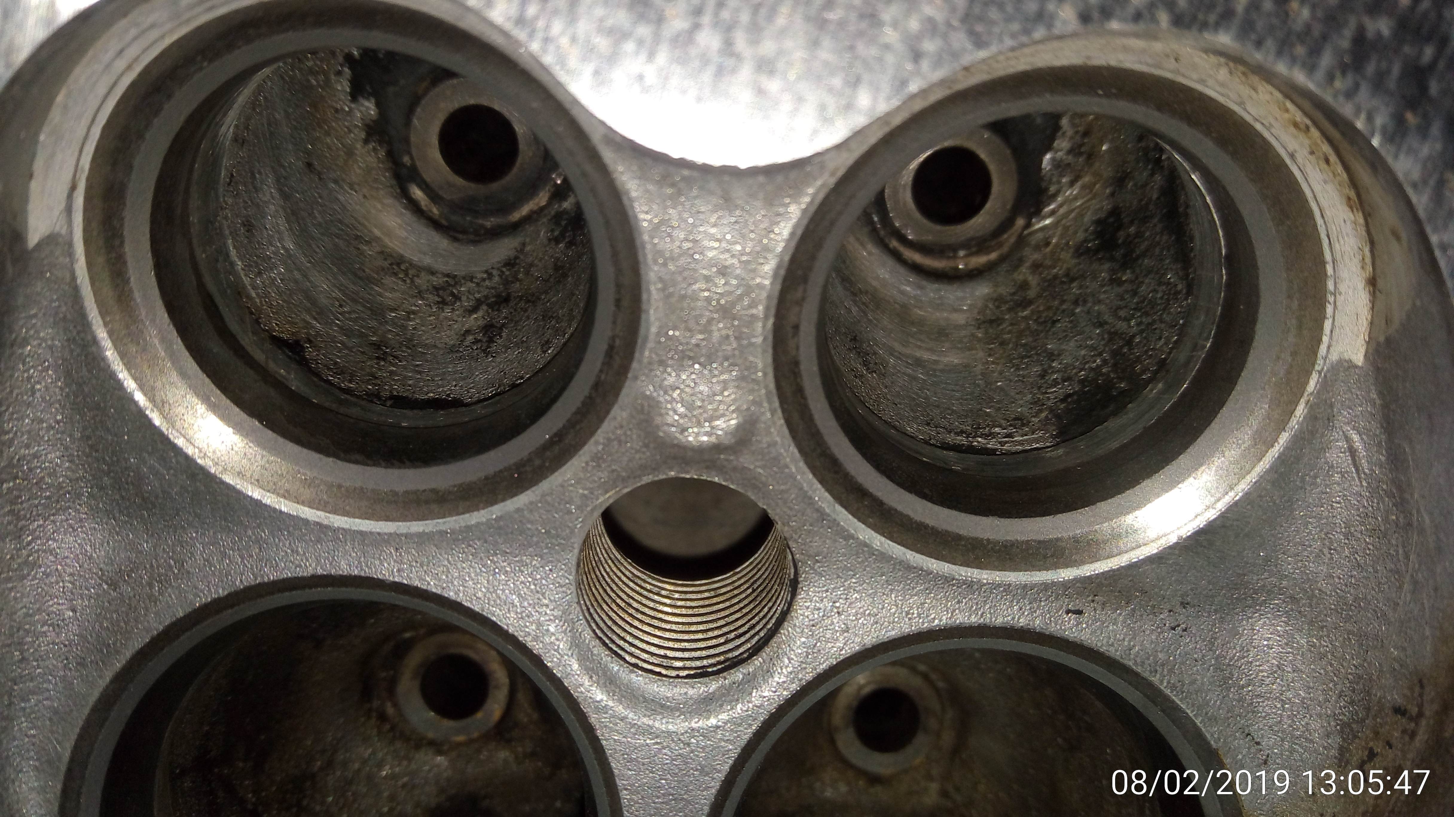

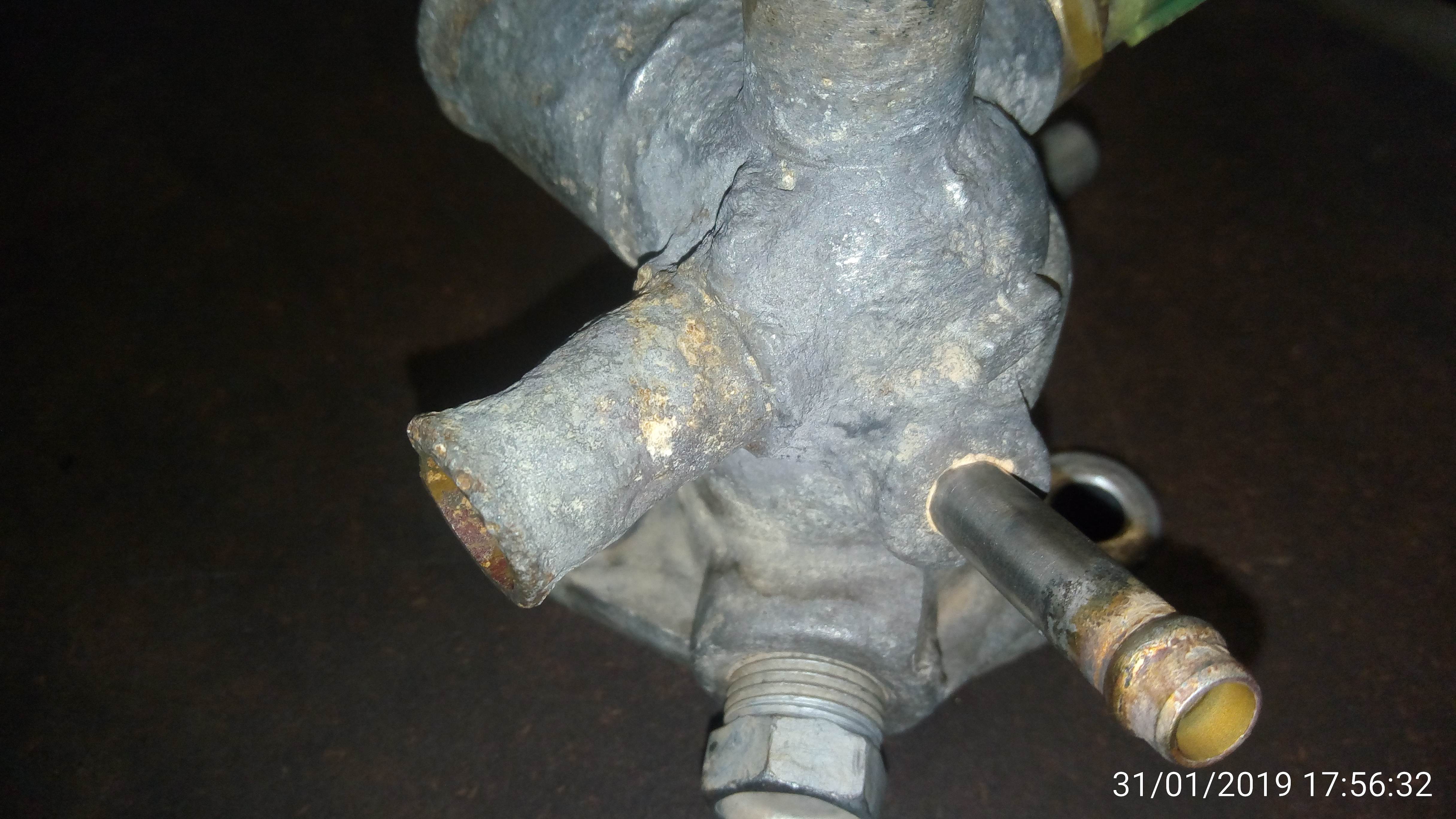

На этом хорошие новости закончились. Осмотр показал что рубашка охлаждения сильно корозировала. Видимо вместо антифриза заливали кислоту :)
1 8.jpg [ 6.17 МБ | Просмотров: 27309 ]
1 9.jpg [ 4.88 МБ | Просмотров: 27309 ]
1 10.jpg [ 5.06 МБ | Просмотров: 27309 ]
А вот эта деталюшка вообще впечатлила
1 13.jpg [ 5.61 МБ | Просмотров: 27309 ]
1 14.jpg [ 6.38 МБ | Просмотров: 27309 ]
Этот патрубок однозначно менять,иначе текущего антифриза не избежать даже при помощи герметика.

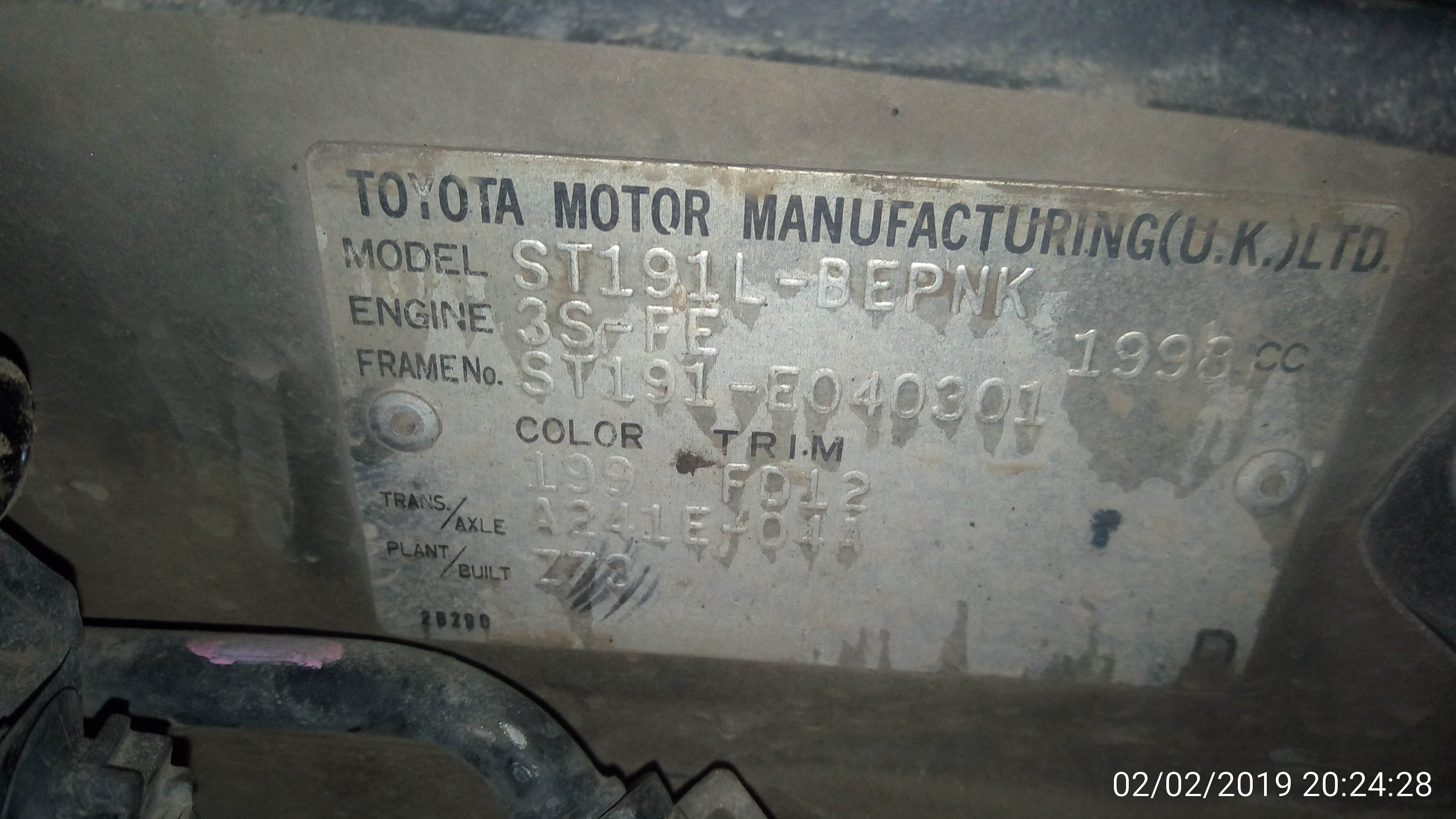

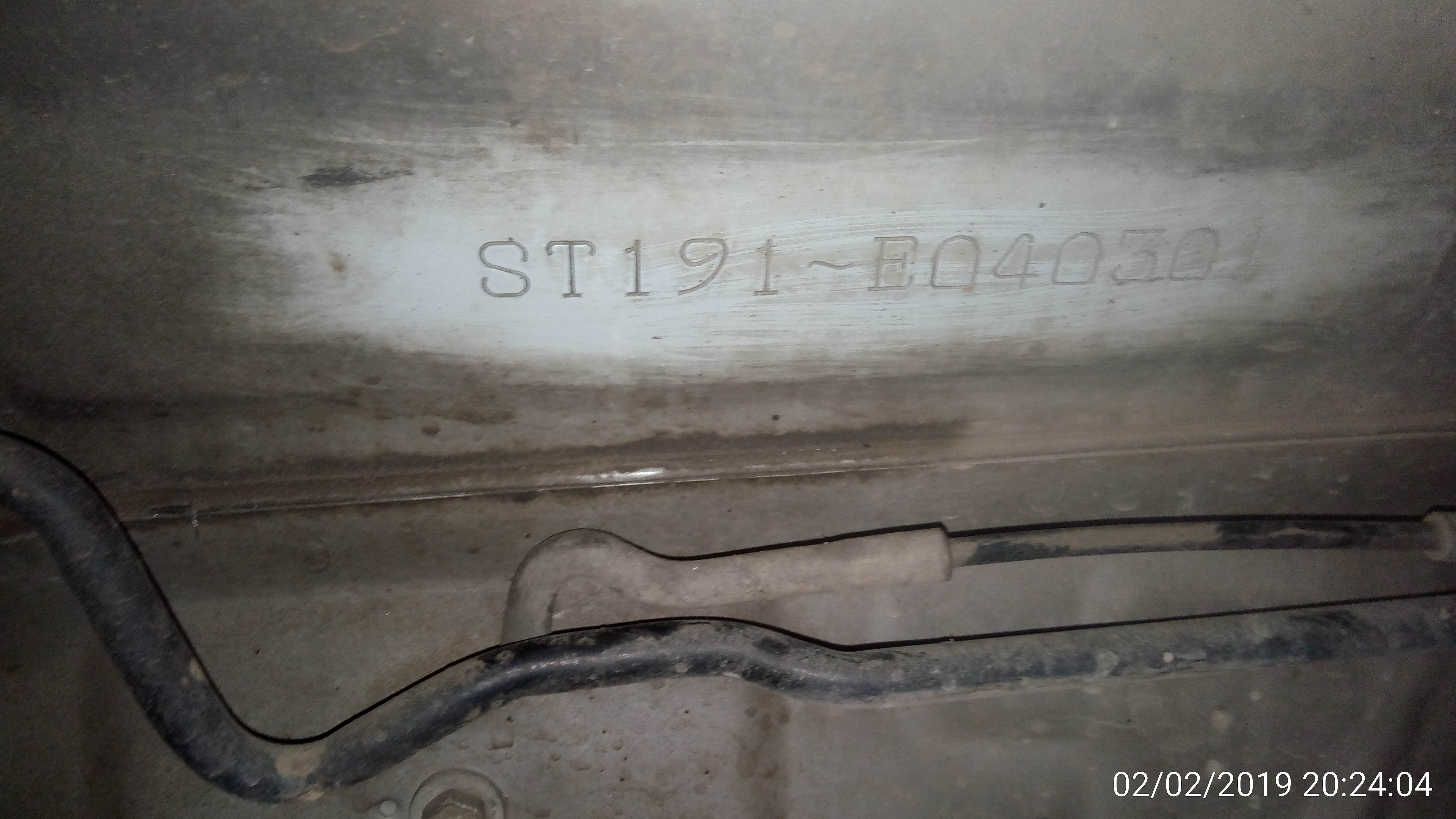

Фото ФРАМа,вместо ВИНа
д0.jpg [ 5.24 МБ | Просмотров: 27290 ]
д1.jpg [ 4.99 МБ | Просмотров: 27290 ]

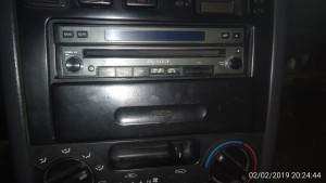

Фото двухдиновой рамки и то как бездарно ее используют :)
д2.jpg [ 5.4 МБ | Просмотров: 27290 ]
д3.jpg [ 5.08 МБ | Просмотров: 27290 ]
Ящичек фирменный,тойотовский. Тоже редкость

двухдиновая... настоящия трёхкнопочная... да ещё и с ящиком... ну вообще капец просто...
 Заголовок сообщения: Re: Полная переборка 3s-fe
СообщениеДобавлено: Пн фев 04, 2019 12:44 am
Да,они не попали в кадр,но там их три. И английские черно-белые часы,которые мне никогда не нравились :)

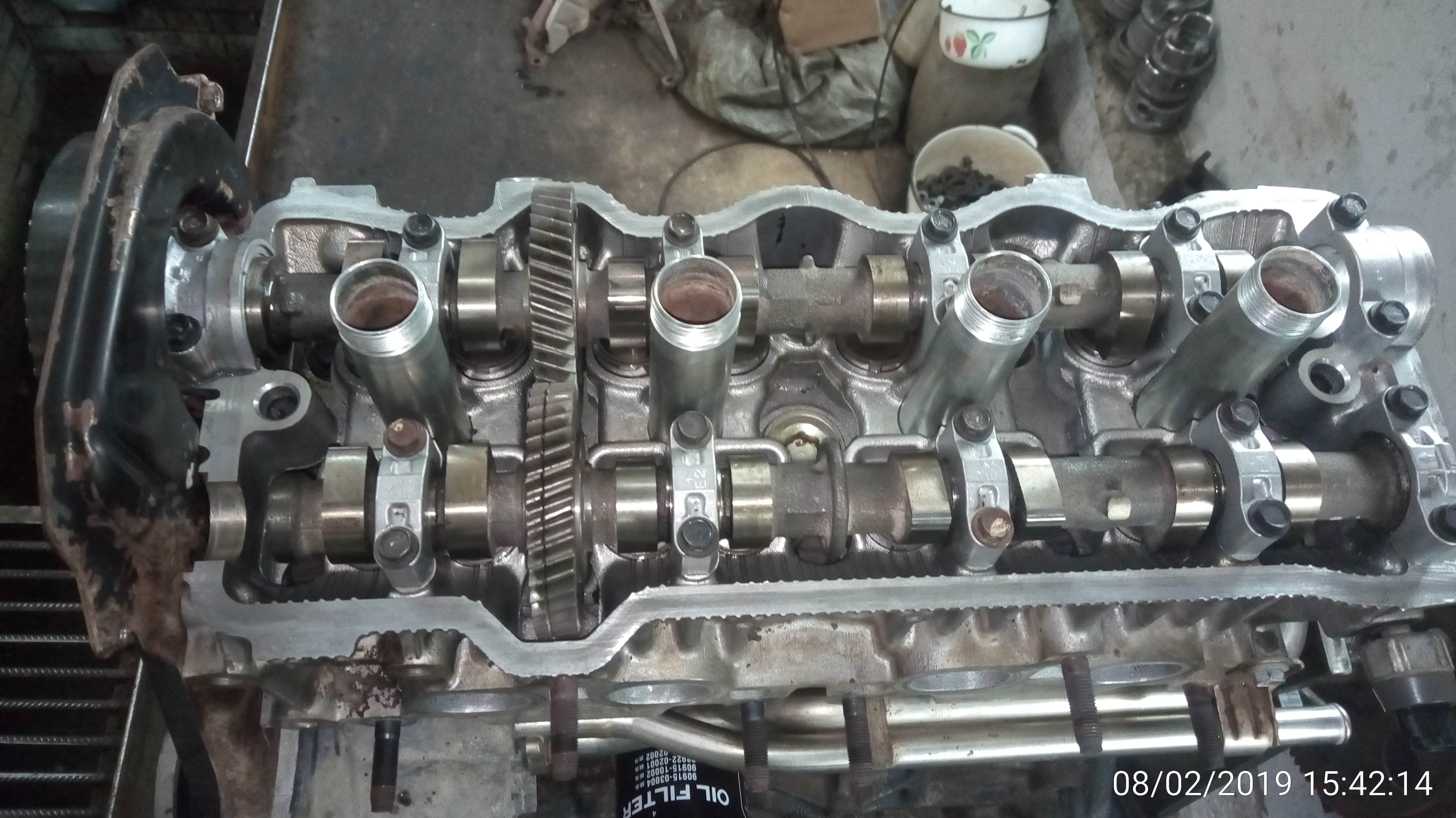

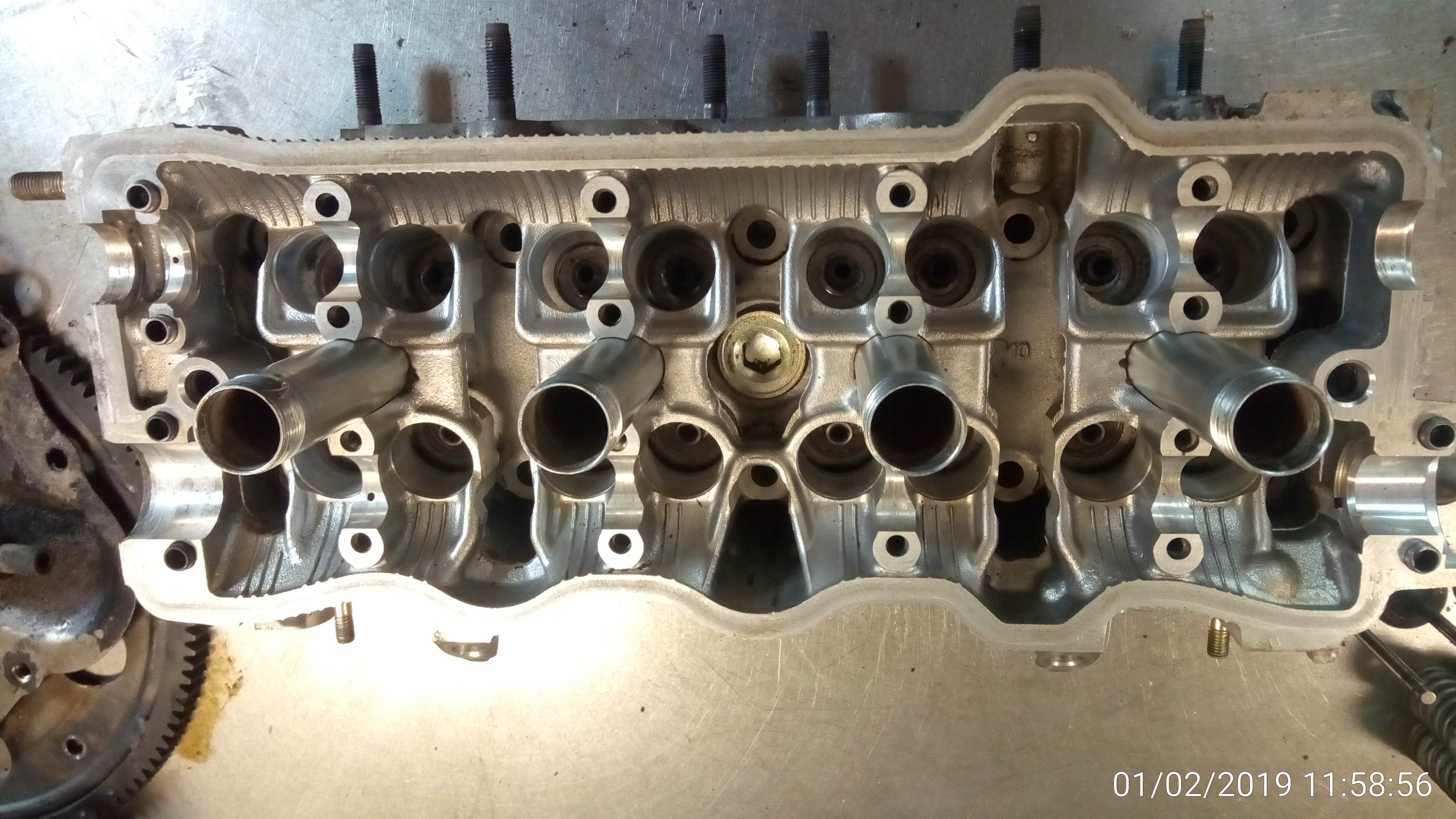

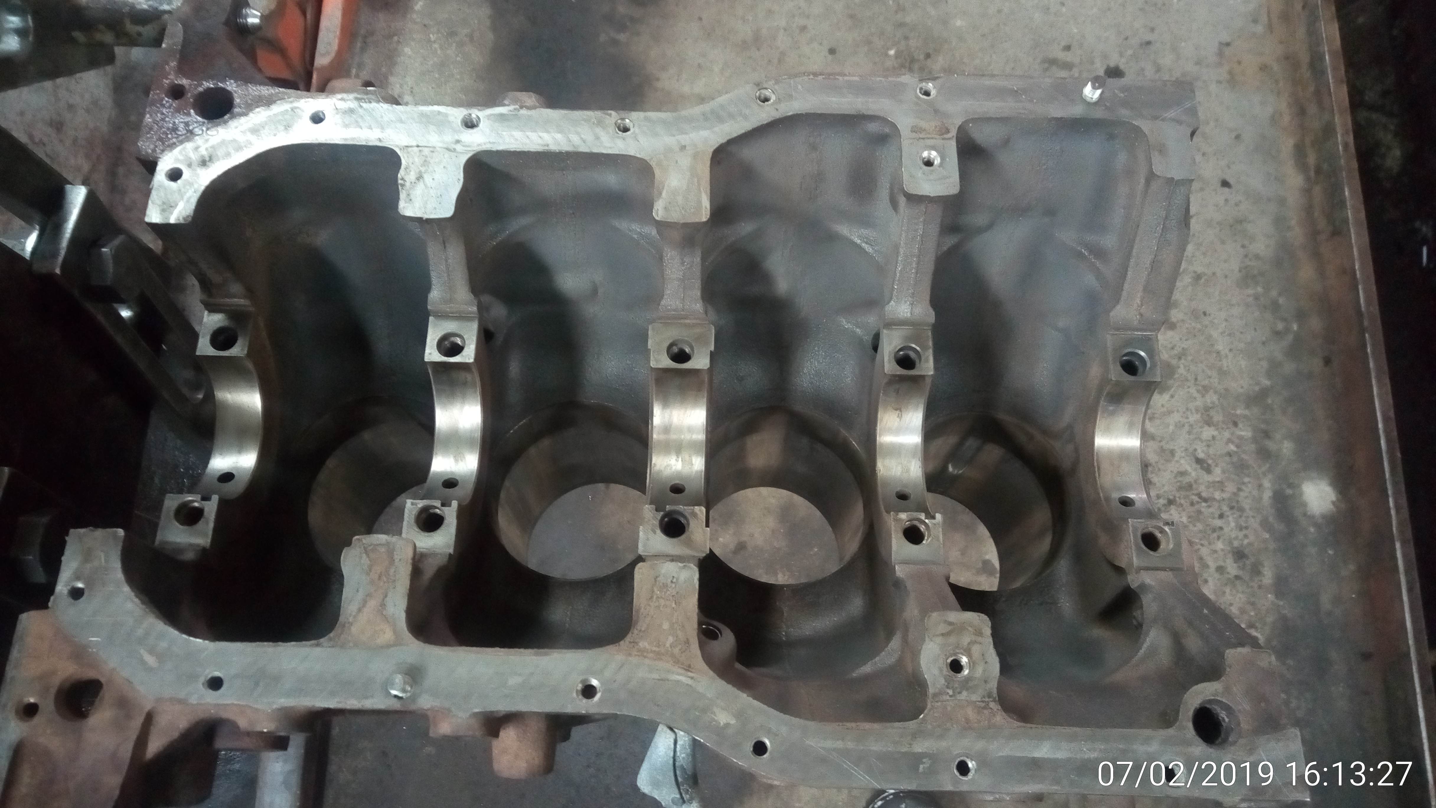

Продолжу. Сборка ГБЦ
Выявлен люфт распредвалов. Это на триэсах довольно таки распространено. Здесь не сильно запущенный случай,люфт небольшой. По правильному его лечат так: везут в спец центр. Там шлифуют крышки бугелей,ставят ГБЦ на горизонтально-расточной станок,по необходимости шлифуют шейки распредвалов или берут новые и растачивают ГБЦ по размерам распредвала. У нас такая процедура стоит около 8 тысяч за один распредвал. Совершенно неоправданно в случае с этим двигателем,проще другую ГБЦ найти или попробовать избавится от люфта самостоятельно. Колхоз конечно,но если делать с головой можно добится хорошего результата. Все в видео в общих чертах расказано
https://www.youtube.com/watch?v=-jZf30i-SMc
ш1.jpg [ 5.3 МБ | Просмотров: 26946 ]
ш2.jpg [ 4.87 МБ | Просмотров: 26946 ]
ш3.jpg [ 4.53 МБ | Просмотров: 26946 ]
Головка отфрезерована,чтоб избавится от раковин коррозии
с22.jpg [ 4.79 МБ | Просмотров: 26946 ]

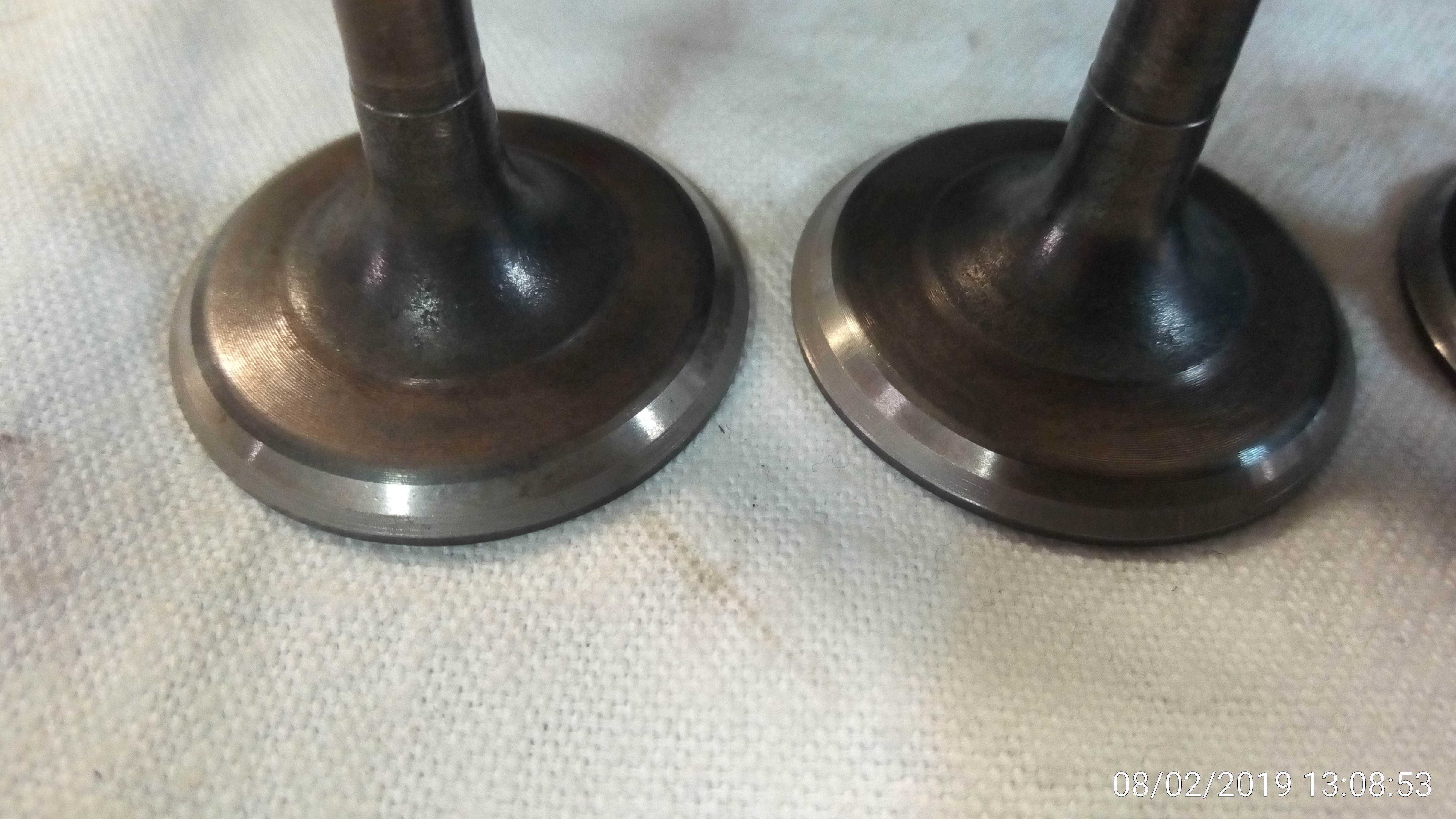

Клапана притерты
с23.jpg [ 5.88 МБ | Просмотров: 26946 ]
с24.jpg [ 5.23 МБ | Просмотров: 26946 ]
с25.jpg [ 4.75 МБ | Просмотров: 26946 ]
По поводу пружинок клапанов: у меня к ним свое видение ситуации:
https://youtu.be/6DB8x4l1Vck

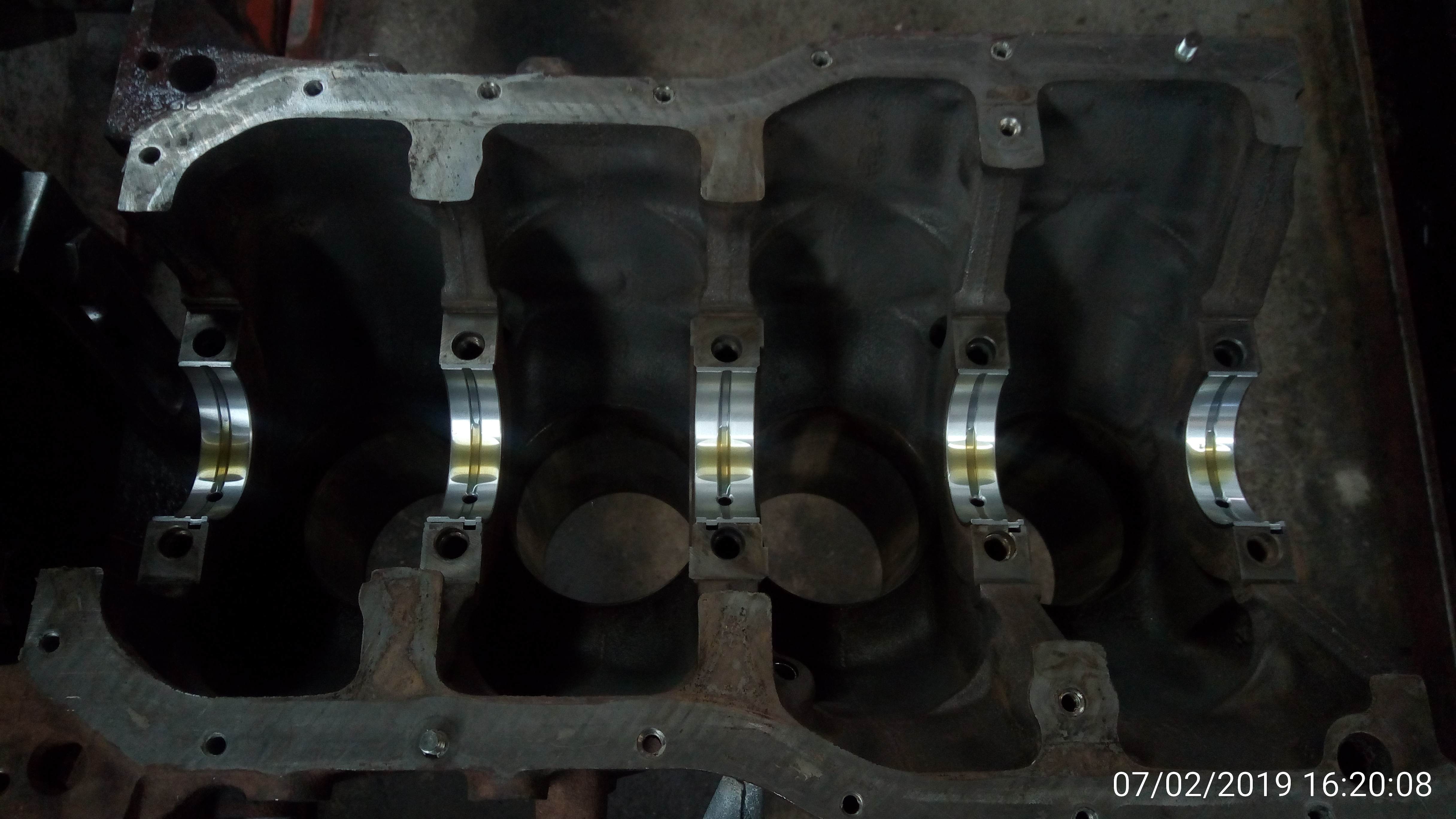

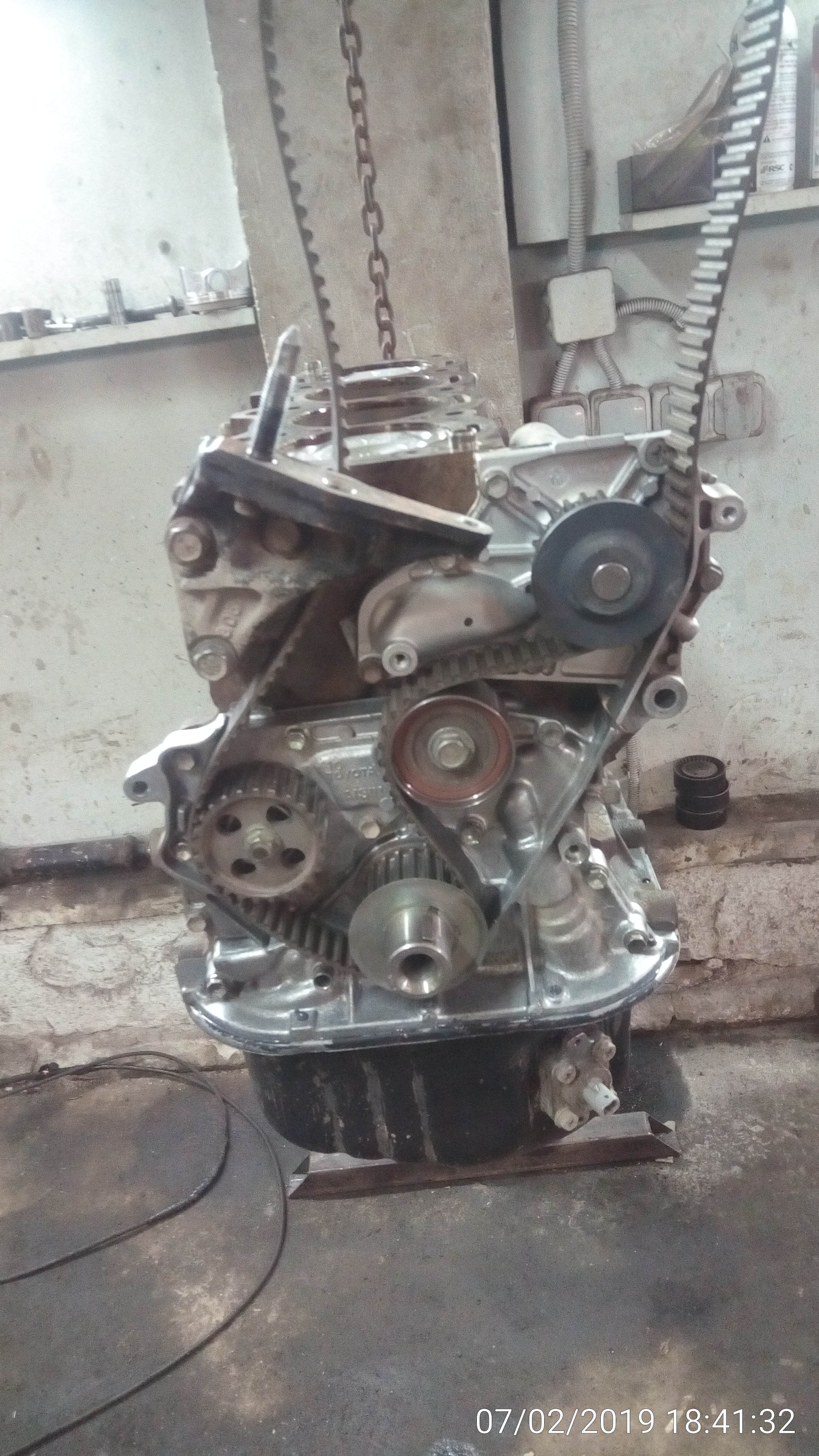

Собрали ГБЦ,в сторону ее и займемся блоком
с1.jpg [ 4.82 МБ | Просмотров: 26946 ]
с2.jpg [ 5.14 МБ | Просмотров: 26946 ]
с3.jpg [ 4.62 МБ | Просмотров: 26946 ]

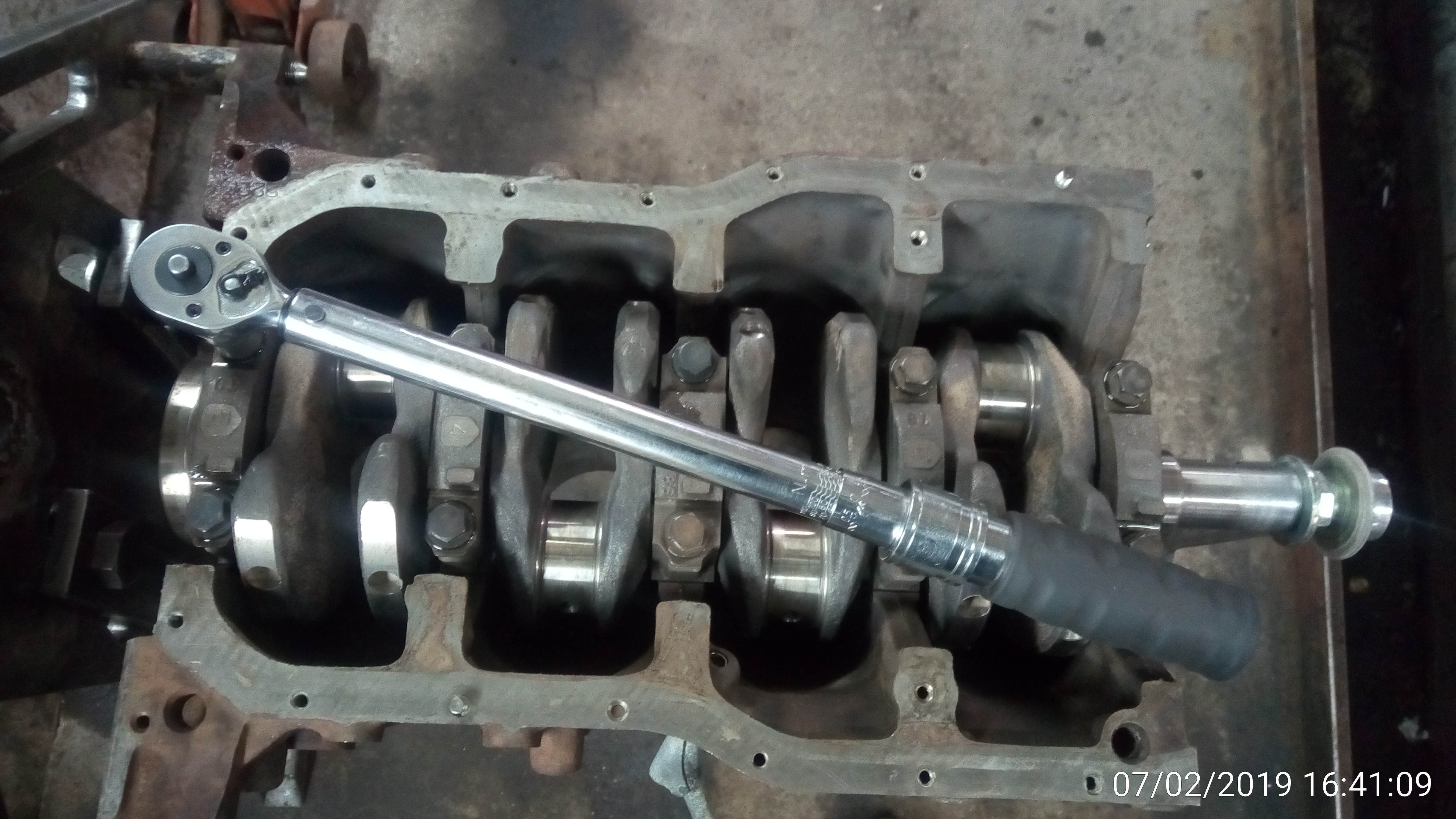

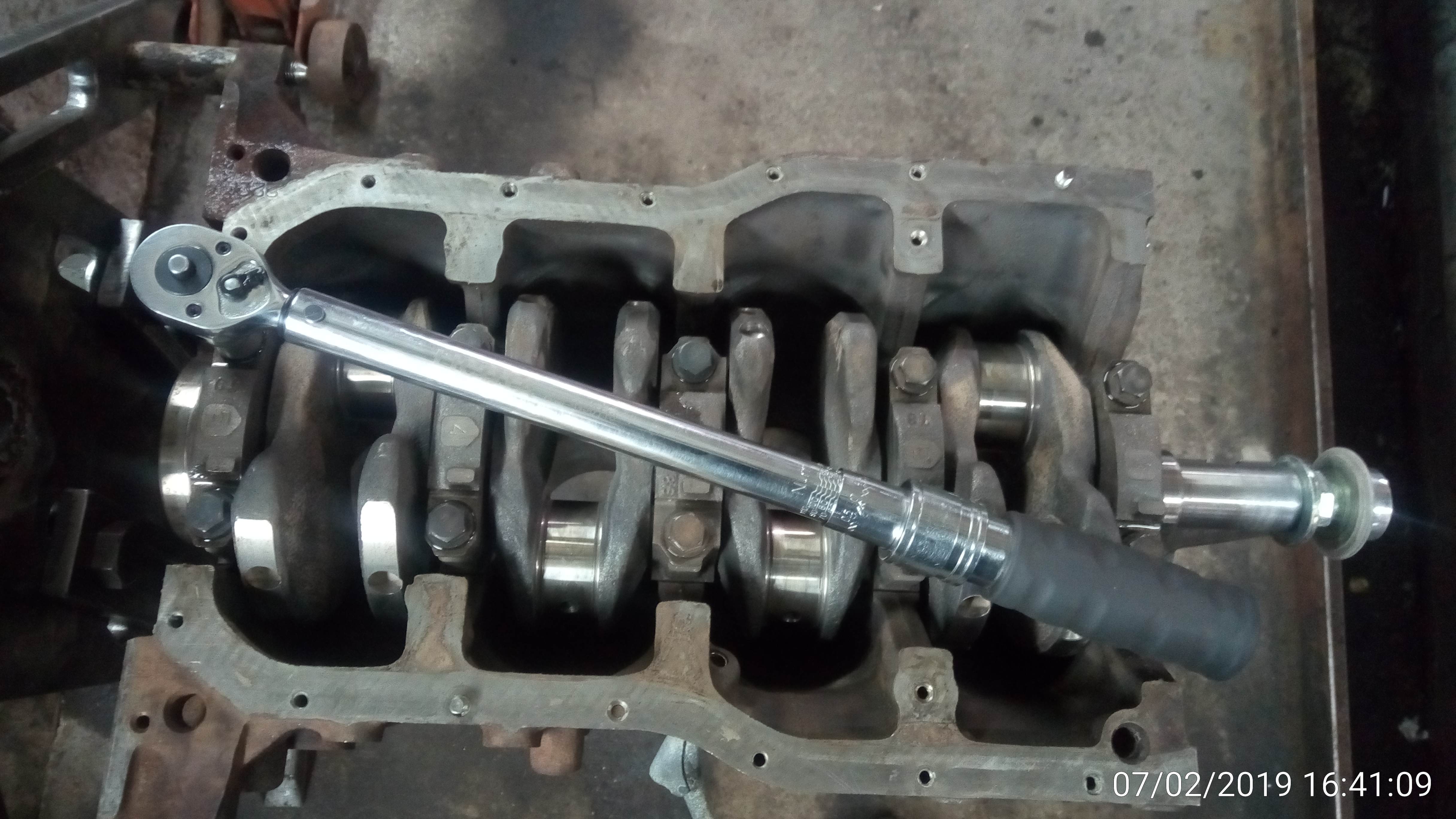

Ключ динамометрический у меня,естественно,имеется
с4.jpg [ 4.7 МБ | Просмотров: 26946 ]

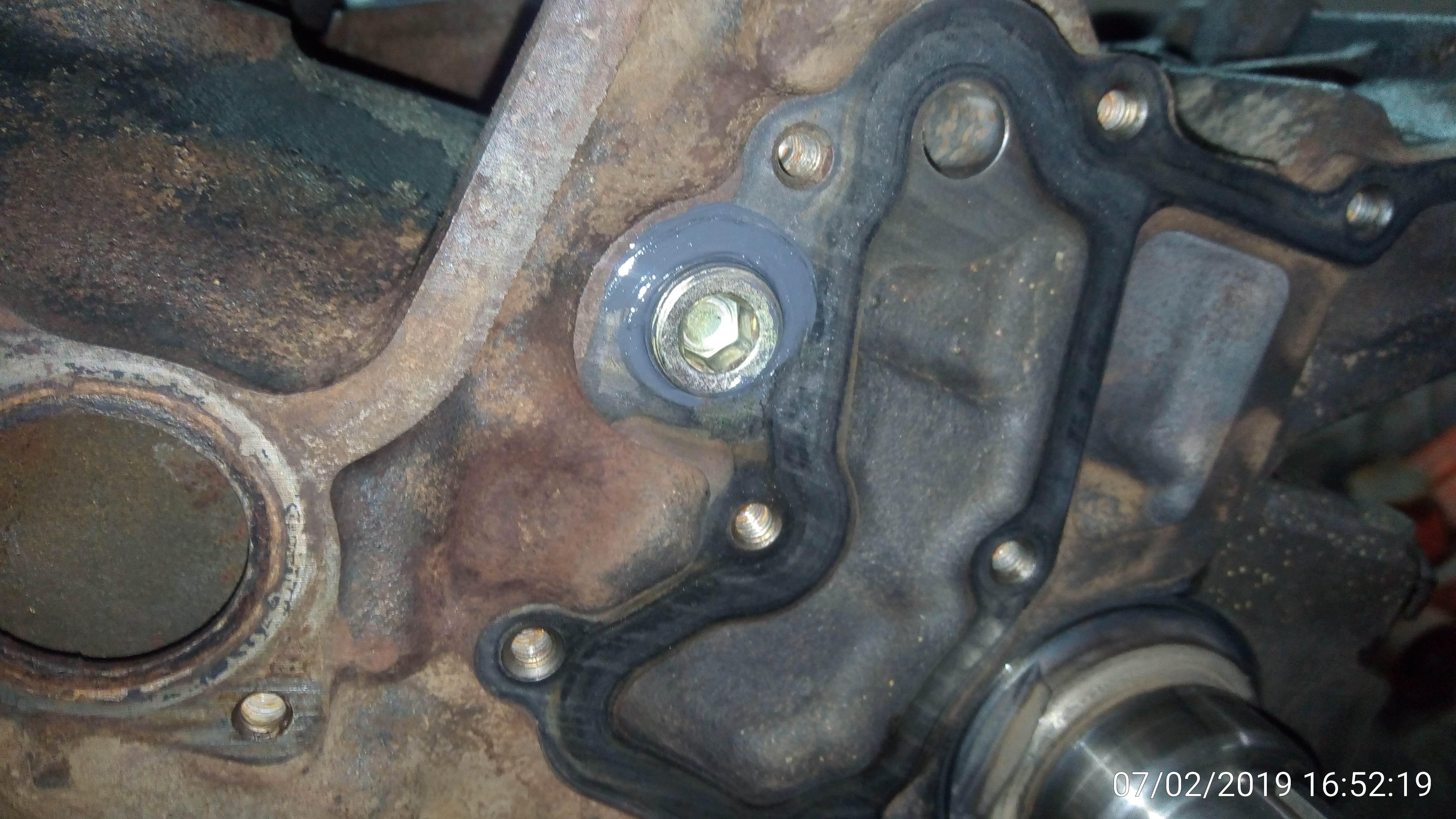

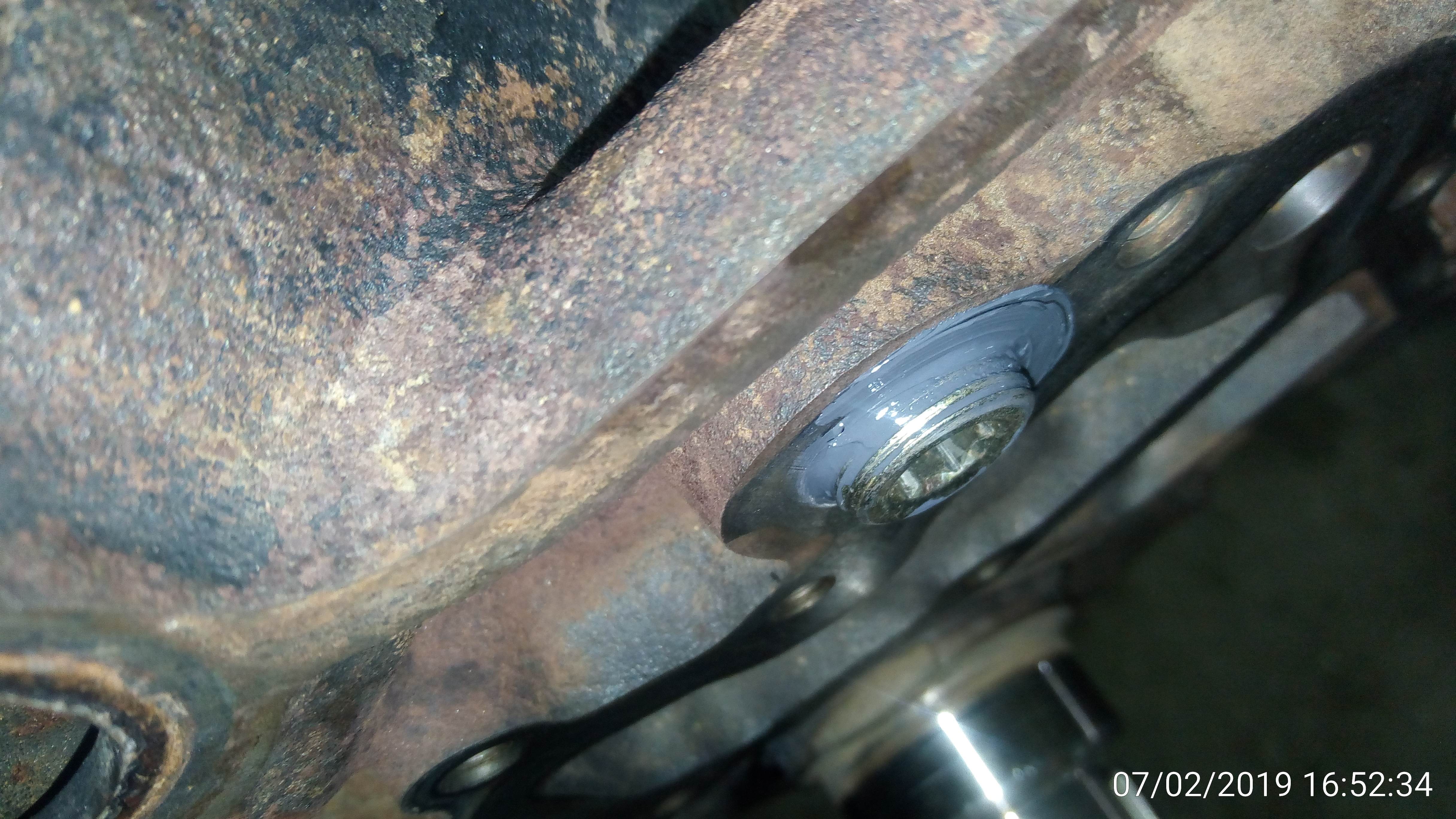

Заглушки технологические были сняты,для мойки каналов.
с5.jpg [ 5.82 МБ | Просмотров: 26946 ]

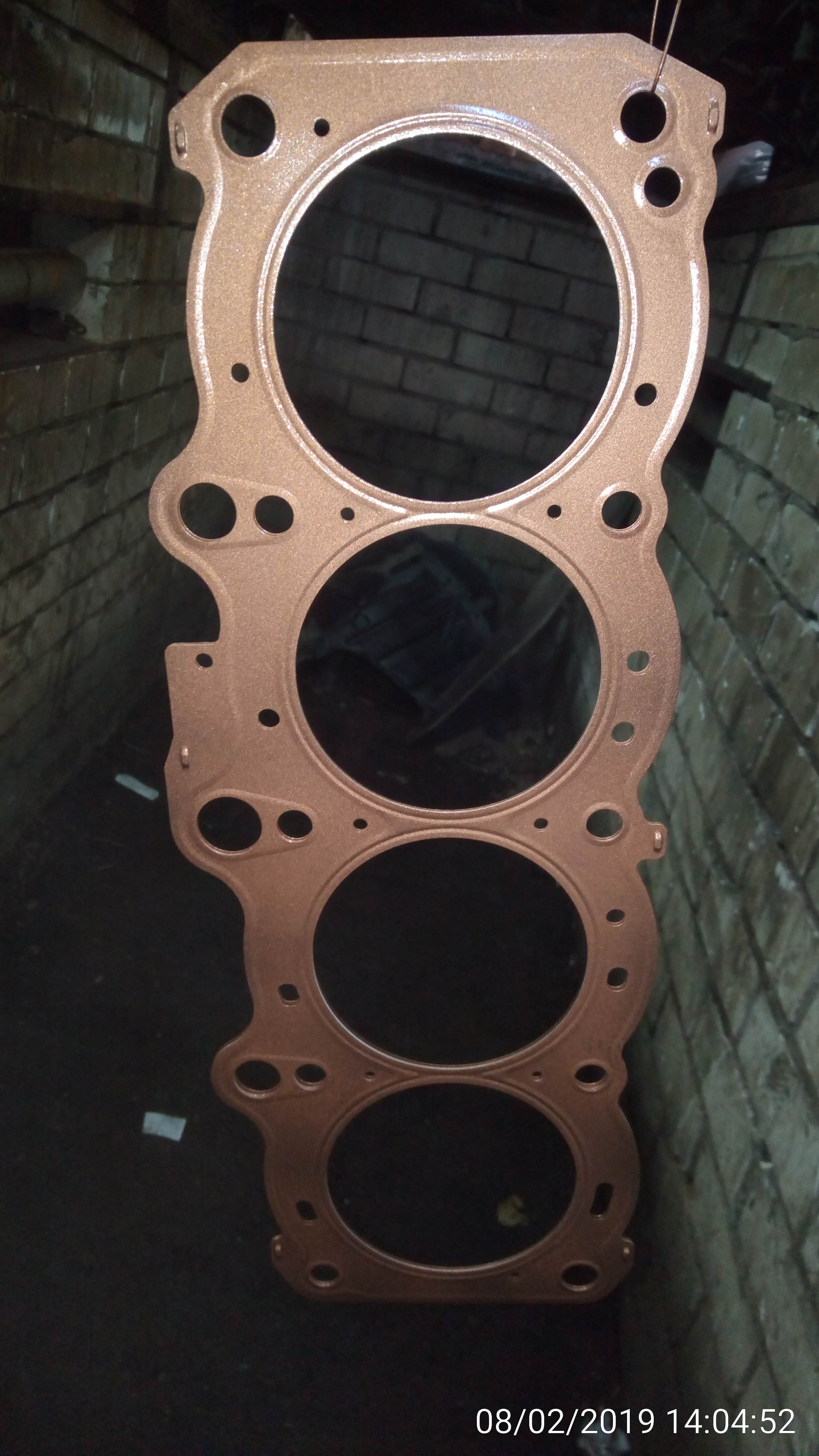

На всякий случай сажаю на герметик
с6.jpg [ 6.21 МБ | Просмотров: 26946 ]
Не стоит применять кучу усилий и пытаться с дурью затянуть заглушку. Резьба на ней конусная,можно легко сделать трещину в блоке как клином. Пусть торчит.
с7.jpg [ 6.39 МБ | Просмотров: 26946 ]

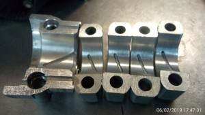

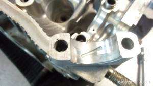

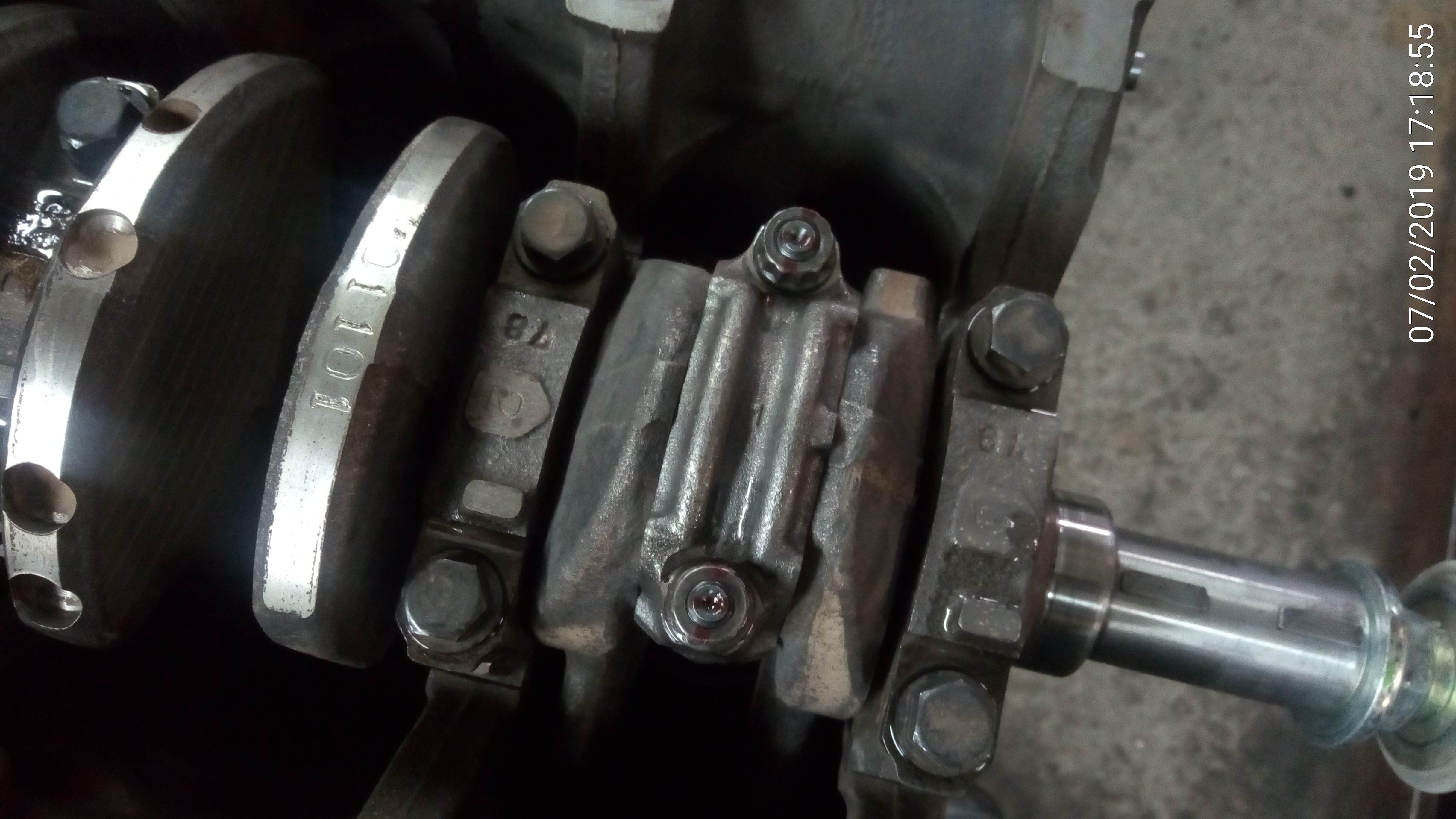

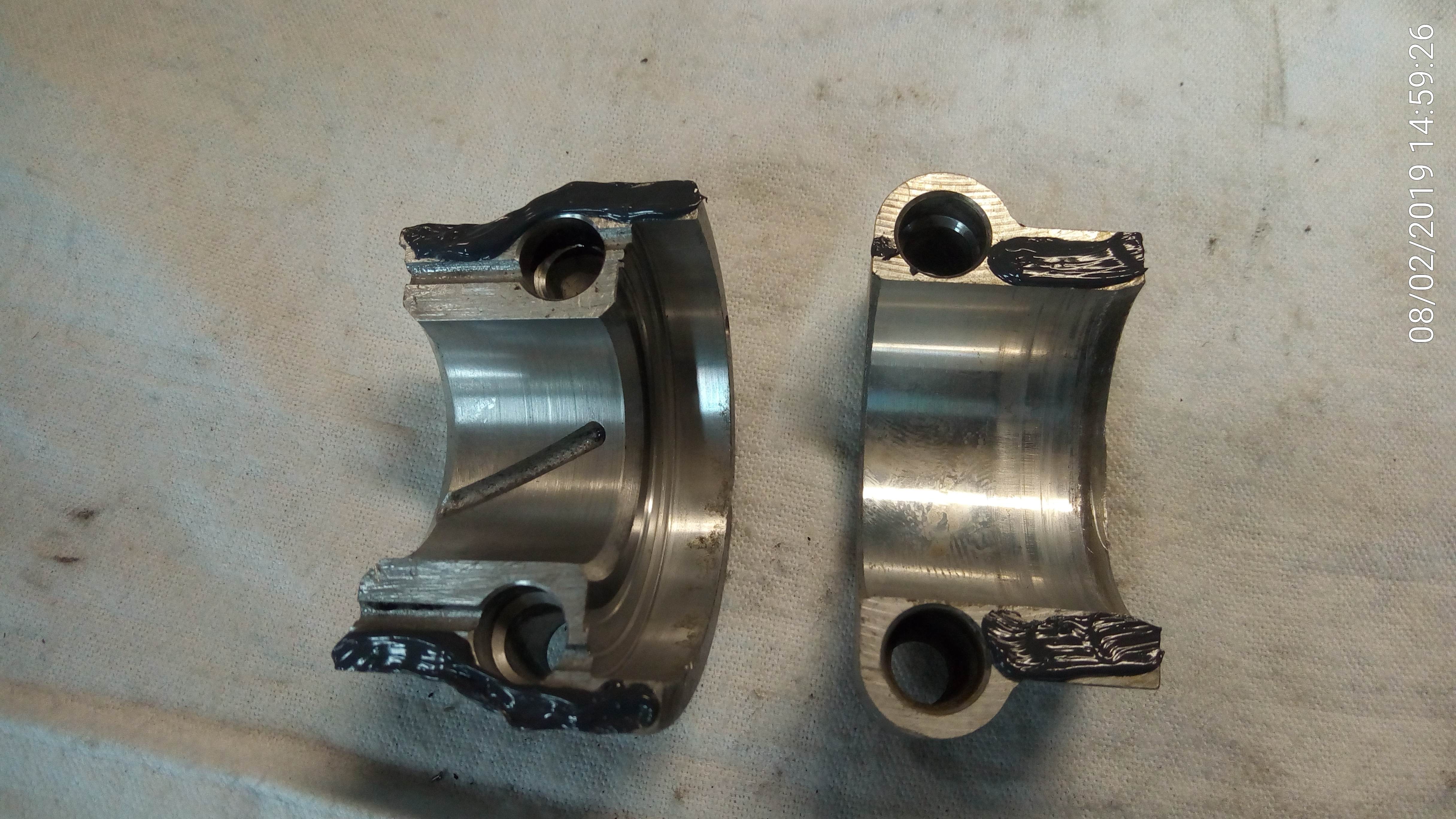

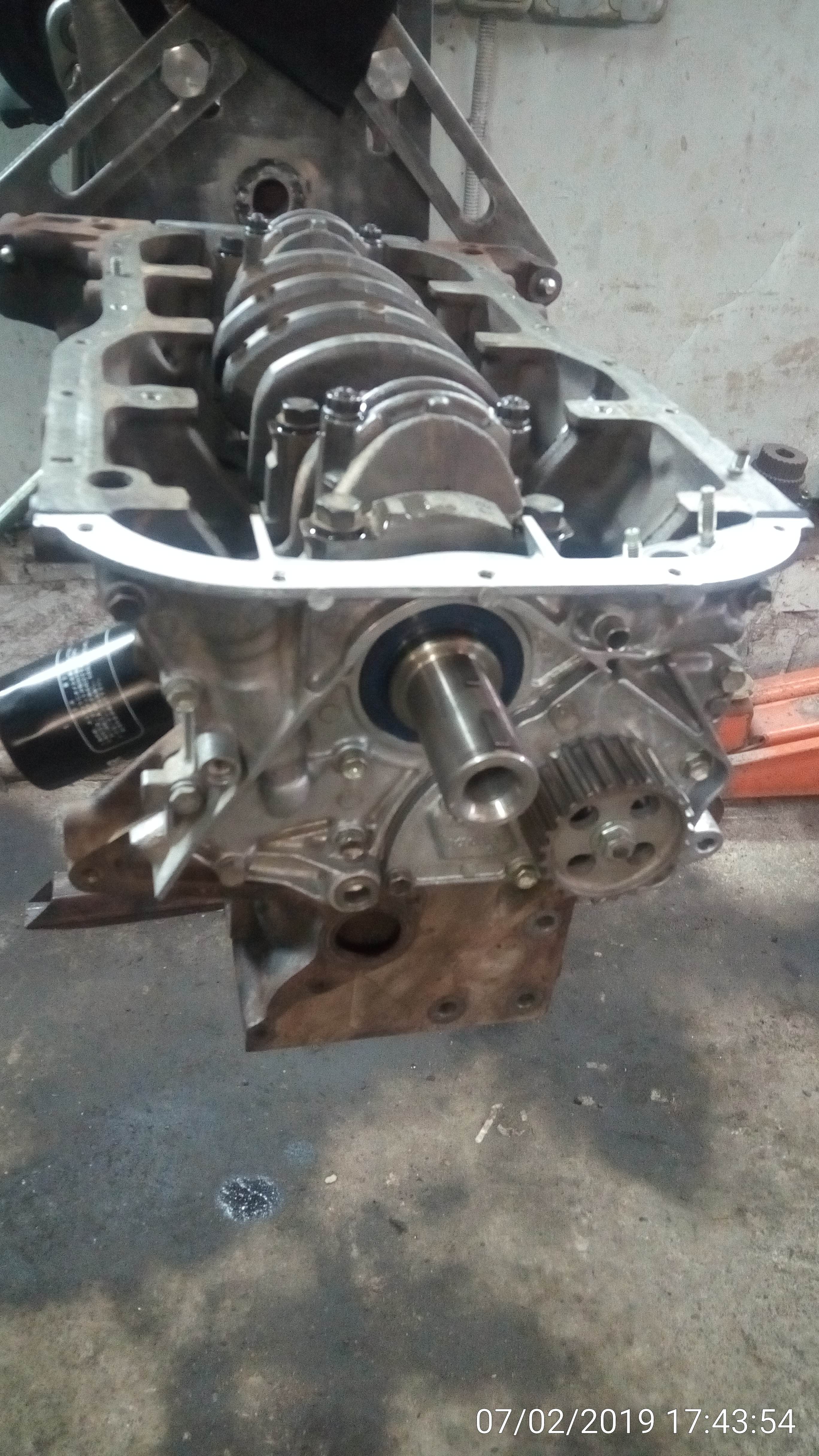

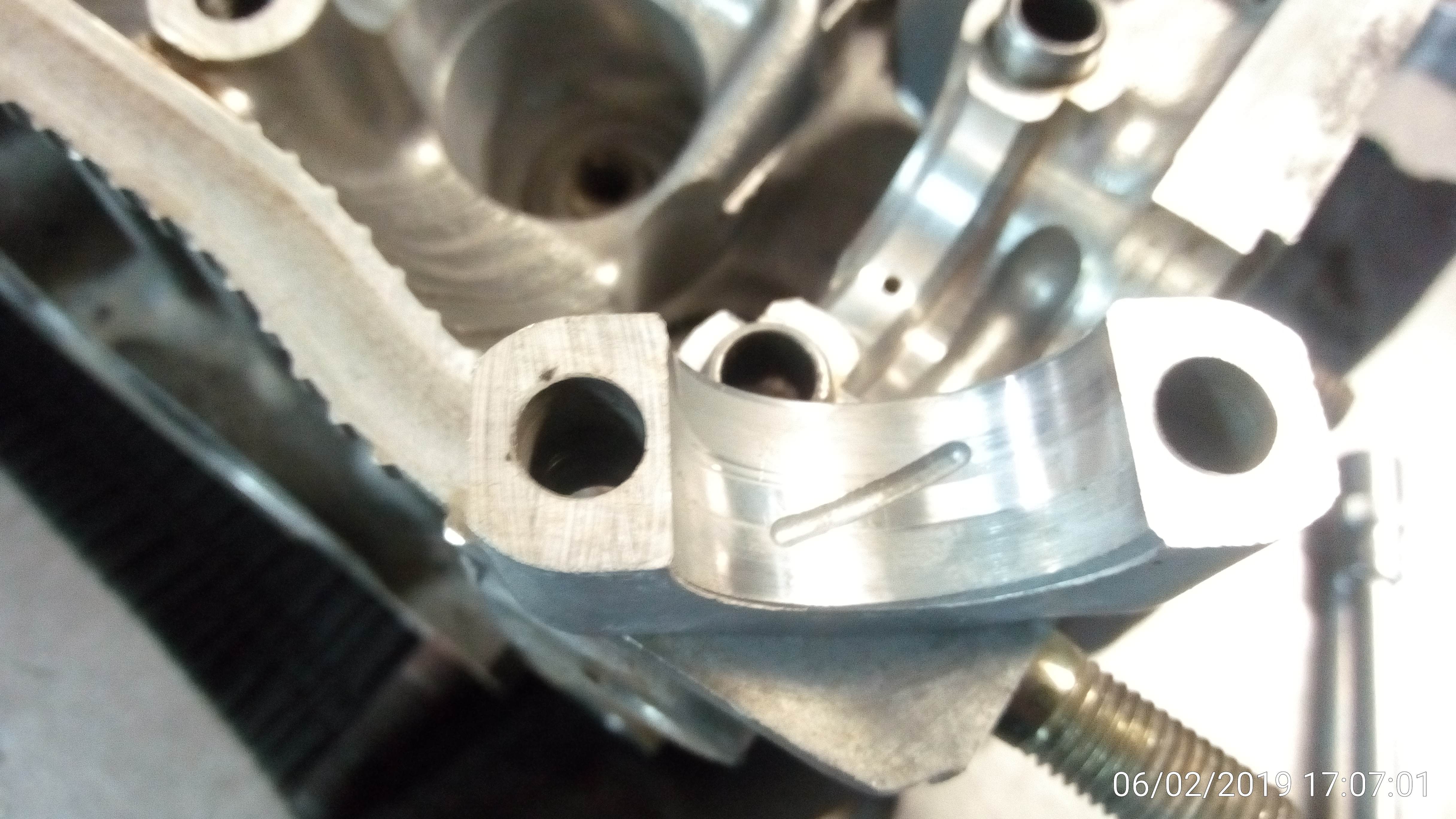

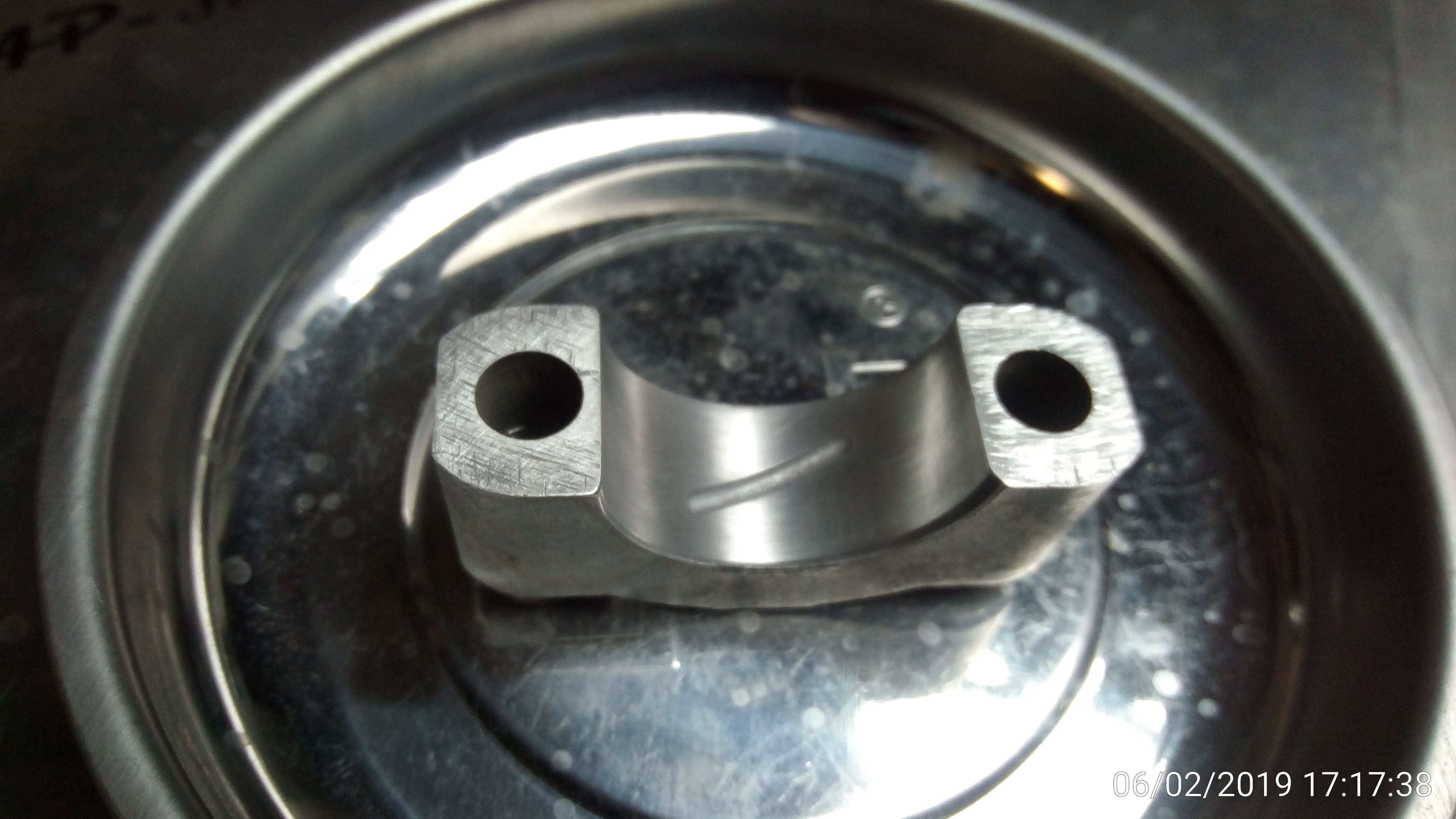

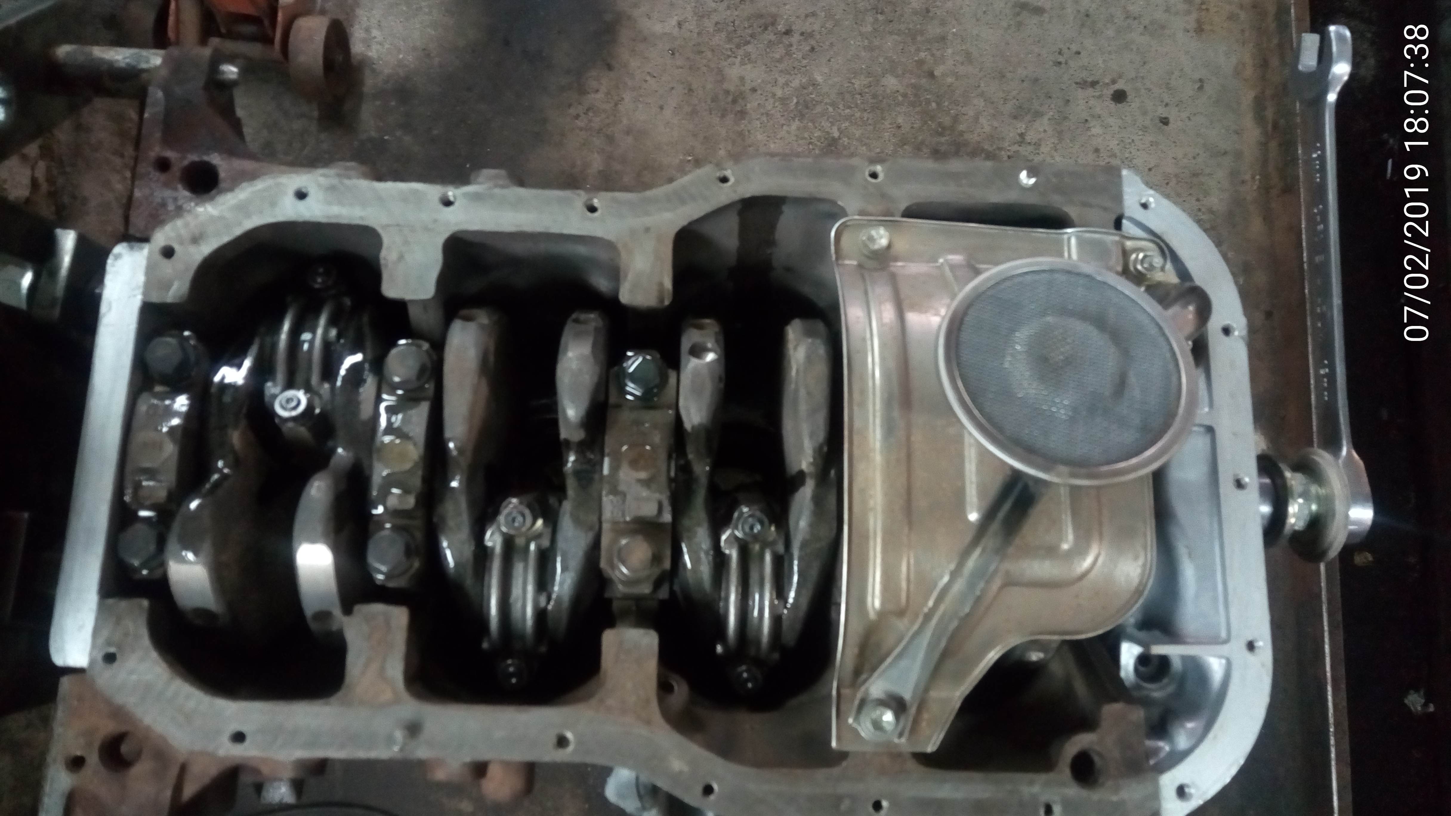

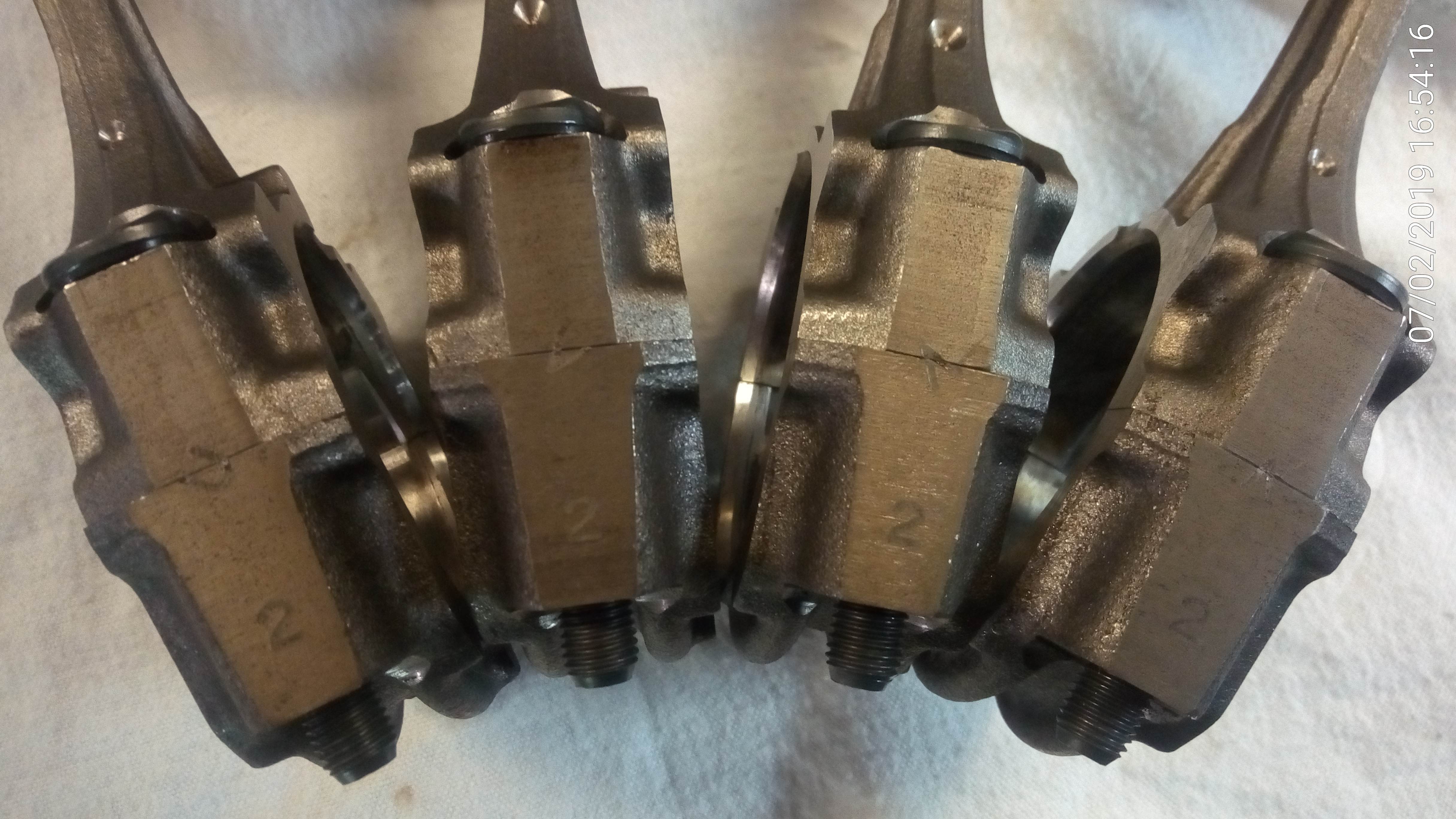

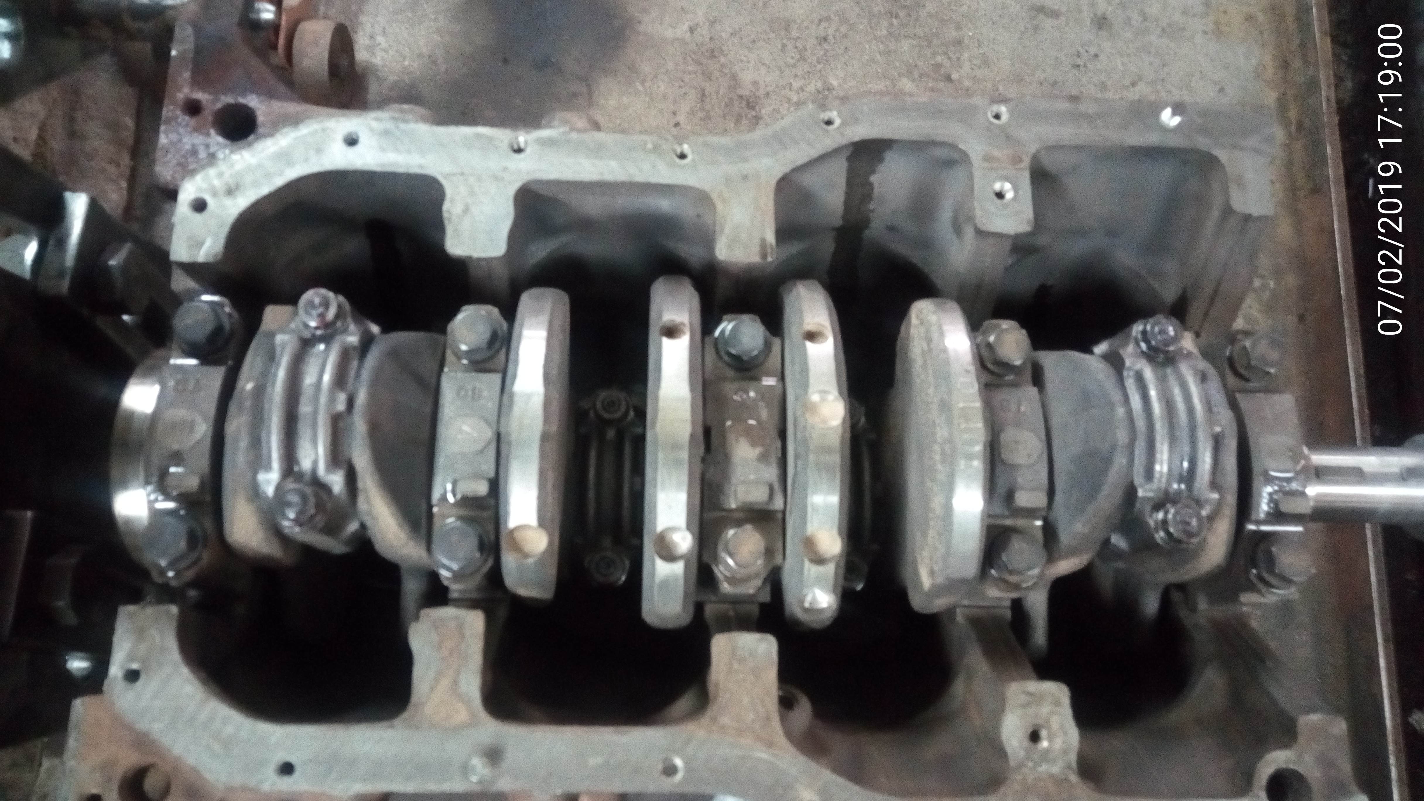

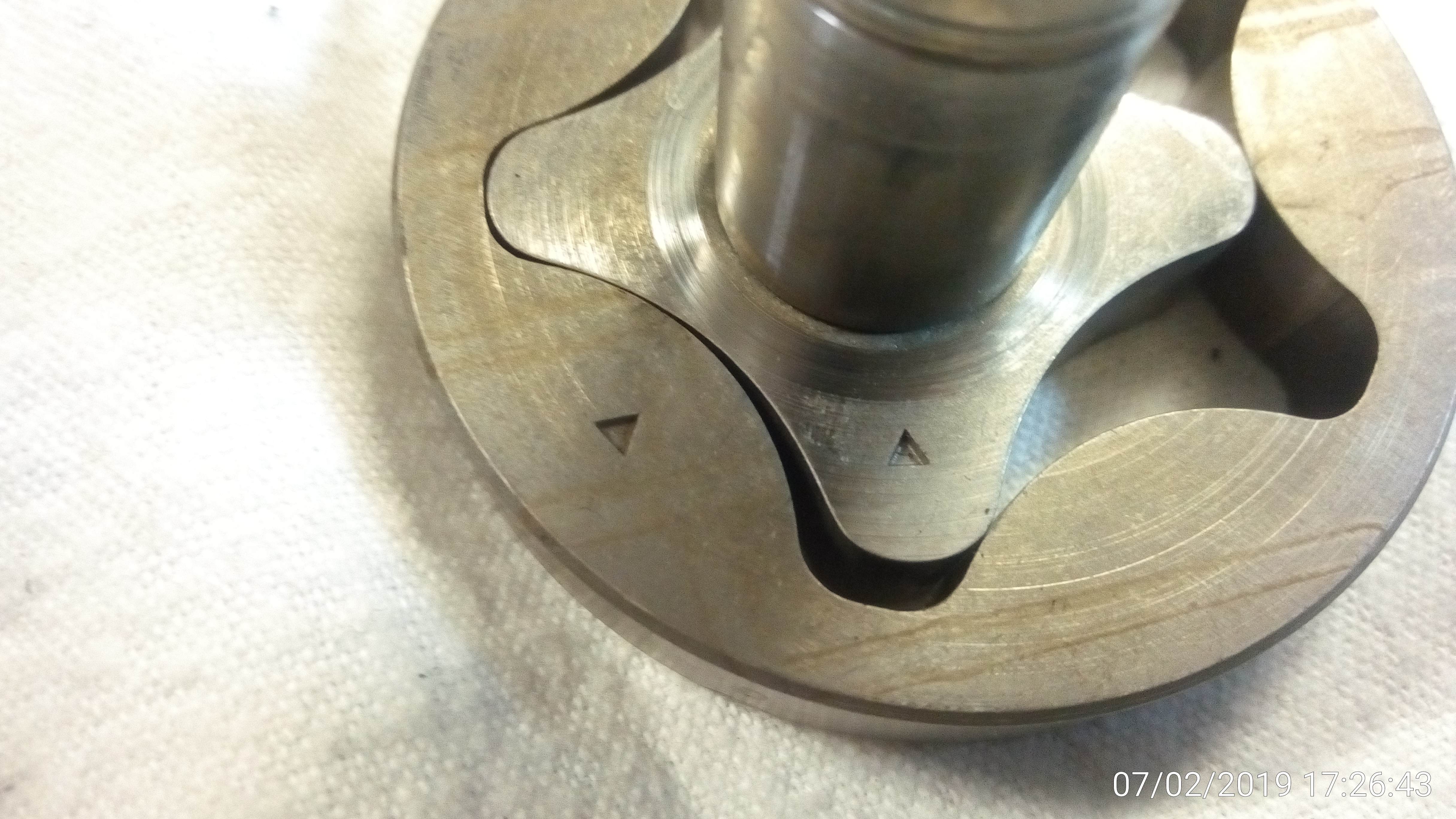

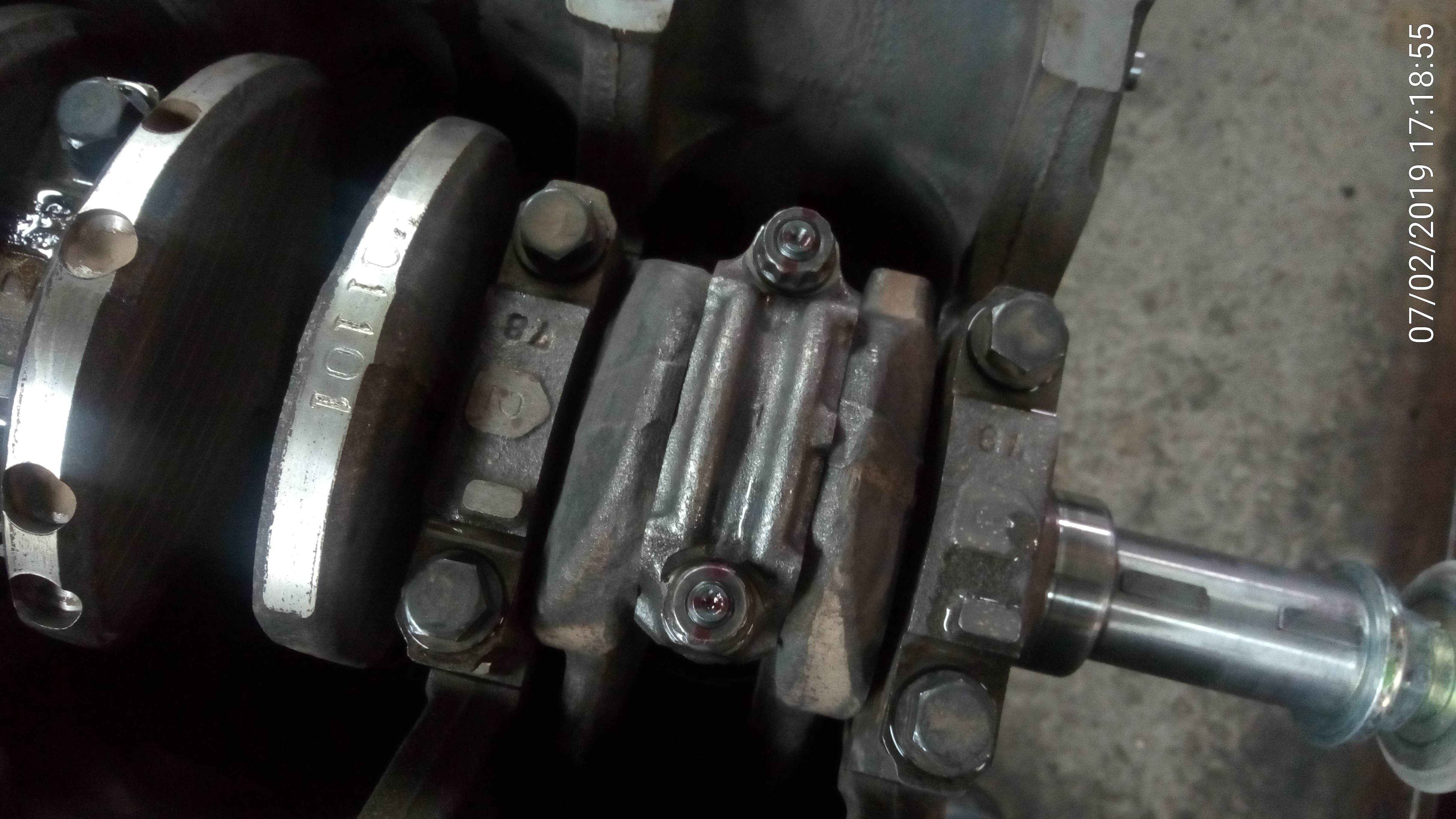

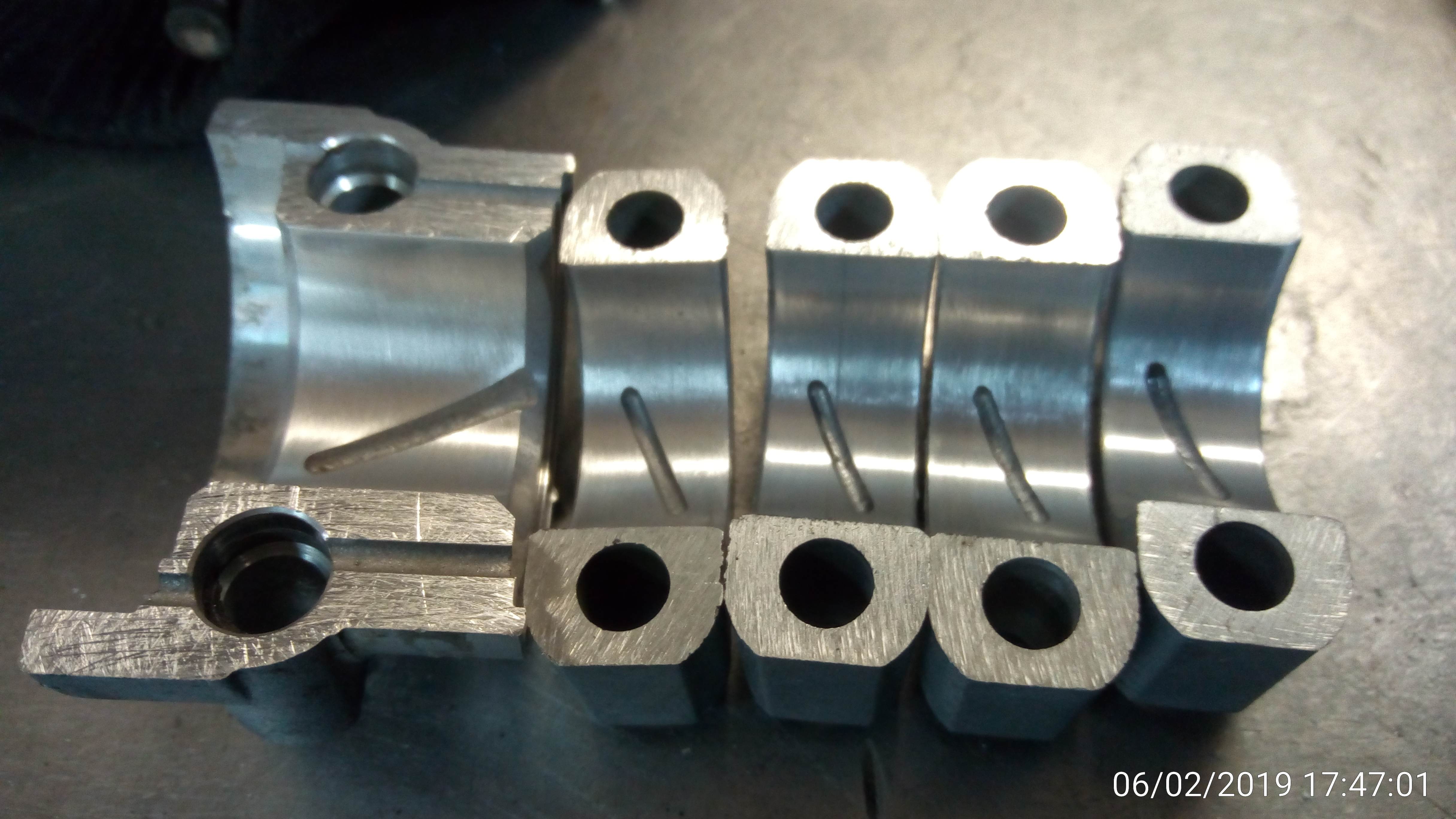

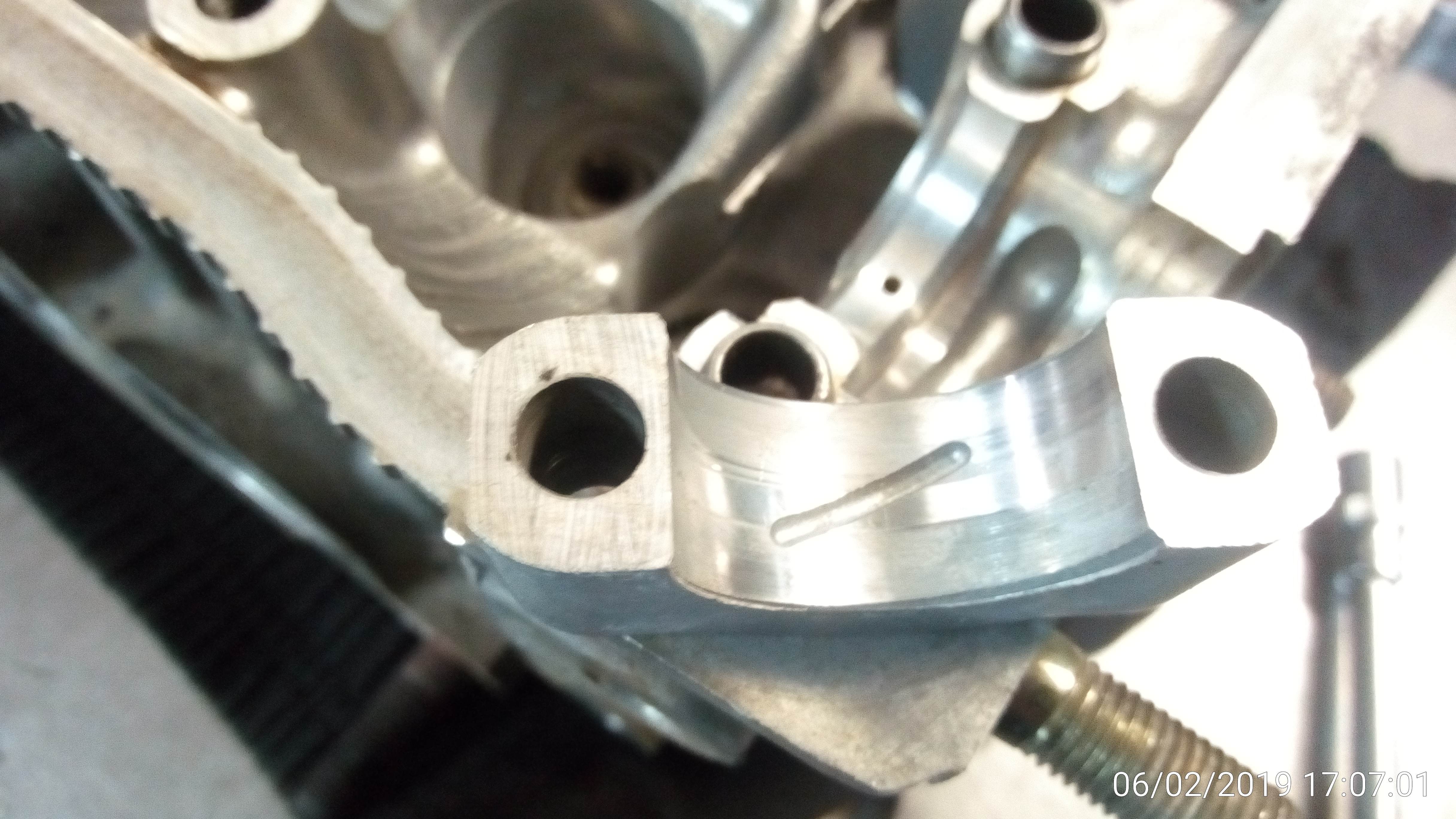

Немного по шатунам. Некоторые мотористы метят керном шатуны и их крышки,чтоб не перепутать,они индивидуальны. У Тойоты это не требуется. Метки уже есть с завода,крышки не перепутать местами,а очередность расположения легко после разбора записать на бумажке
Буквы на бугелях в разных наклонах
с8.jpg [ 5.18 МБ | Просмотров: 26946 ]
с9.jpg [ 4.7 МБ | Просмотров: 26946 ]

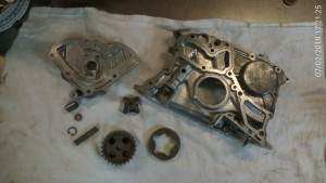

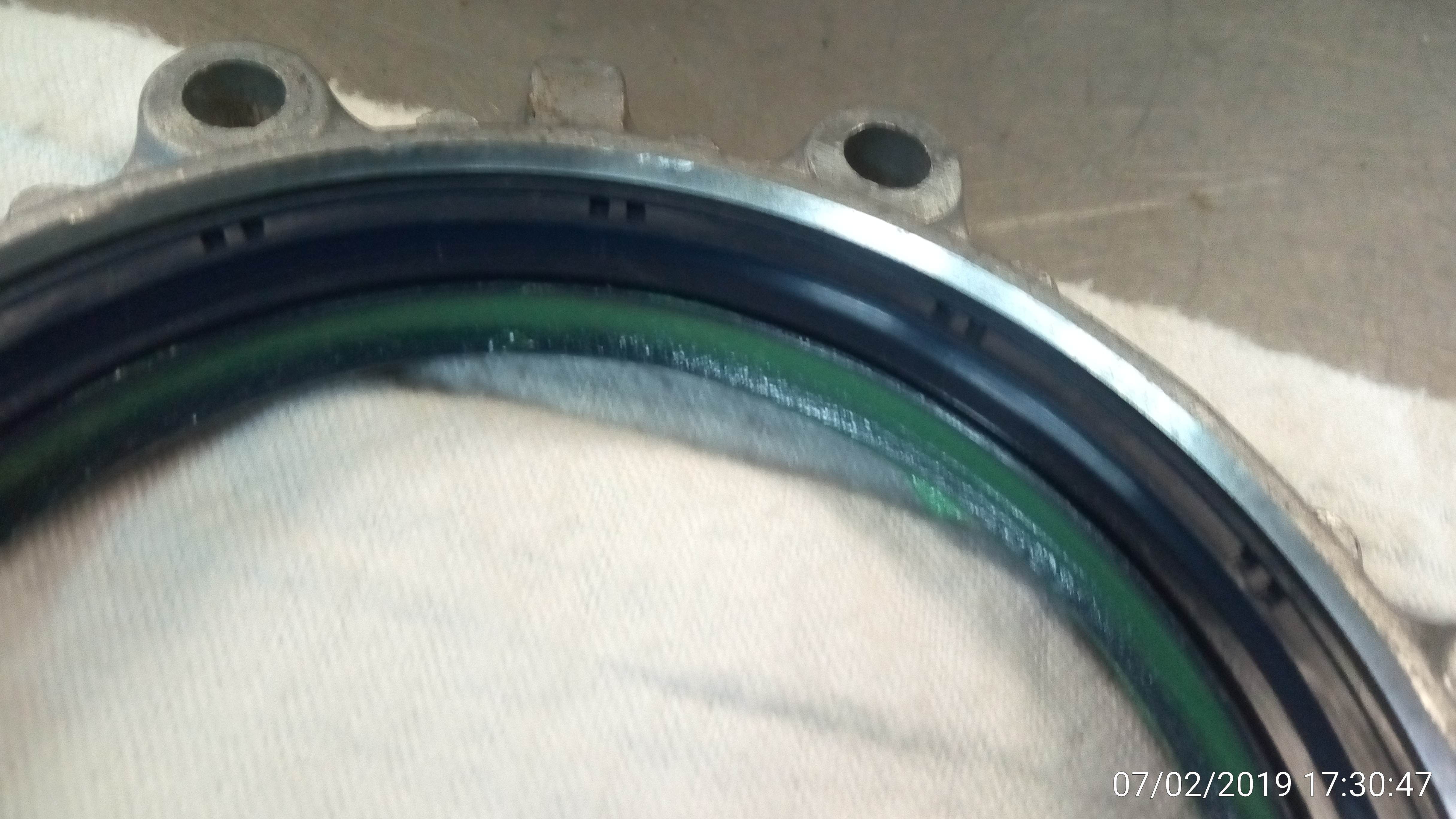

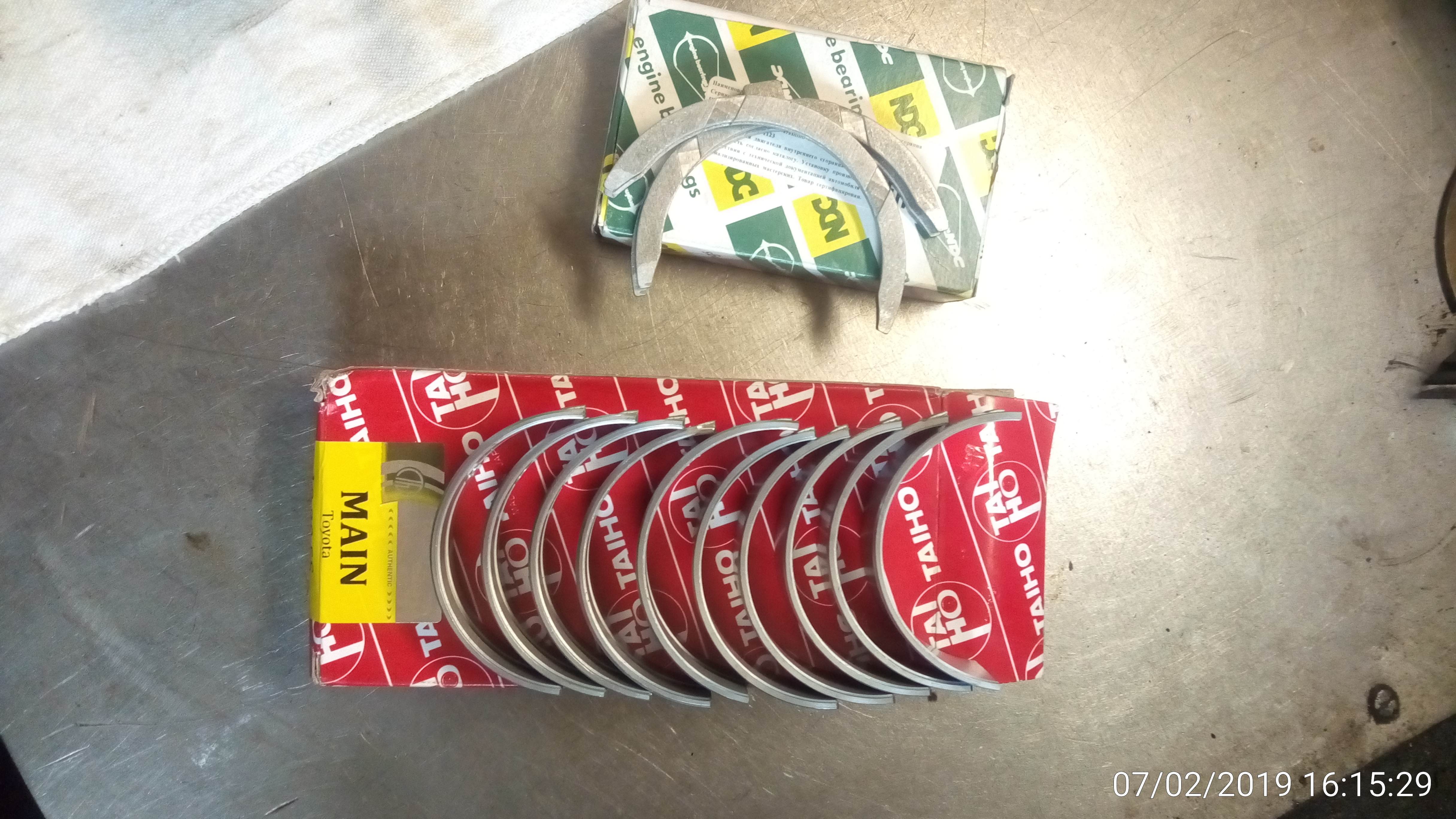

Кольца ТР,вкладыши либо Тайхо,либо NDC. Сборка особо неитересна,там все просто. Оправка,метки,доворот.

Маслонасос разобран до винтика и отмыт
с12.jpg [ 5.22 МБ | Просмотров: 26946 ]
Шестерни маслонасоса имеют метки на всех тойотовских моторах. Они указывают перед(Front) двигателя. Лучше не путать
с13.jpg [ 5.7 МБ | Просмотров: 26946 ]
Хорошие оригинальные сальники у Тойоты идут уже с заложенной смазкой рабочей кромки. Но у нас не оригинальные. Да и "оригинальные" которые сейчас можно купить давно уже идут без смазки. Поэтому закладываем свою,любую,типа Литола. Для чего? А каково будет сальнику тереться по металлу насухую? Ведь масло из двигателя,по идее,не должно проникать через зону контакта.
с14.jpg [ 4.64 МБ | Просмотров: 26946 ]
Это относится к любым сальникам. Смазка сильно увеличивает их ресурс.

ГБЦ ставится с металлической прокладкой. На первых 3s-fe она была металло-графитовая и менее требовательна к поверхностям. Металлические прокладки,для большей уверенности,я собираю с специальным герметиком. Он заполняет все микропоры и твердеет. Менее зависим от качества поверхностей и качества самой прокладки. В аэрозоли,наносится как краска
с26.jpg [ 4.57 МБ | Просмотров: 26912 ]
с27.jpg [ 4.75 МБ | Просмотров: 26912 ]
с28.jpg [ 4.97 МБ | Просмотров: 26912 ]
При сборке и затягивании болтов ГБЦ не забываем смозать шайбы и резьбу маслом. Если болты затягиваются рывками и с скрипом то динамометрический ключ будет безбожно врать и не о какой равномерной затяжке нет и речи
При установке крайних бугелей распредвалов не забываем про герметик,как в мануале,иначе течи масла не избежать
с29.jpg [ 6.08 МБ | Просмотров: 26912 ]
После сборки ГБЦ регулирую зазоры клапанов
с30.jpg [ 5.17 МБ | Просмотров: 26912 ]
Я перестал доверять качеству прокладок клапанных крышек,очень много подделок. По опыту проще взять самую дешевую,намазать герметиком (без фанатизма,тонким слоем) и наслаждаться сухим двигателем
С разборки купил замену коррозированной детальки. Сам их сдал в металлолом наверное с десяток,никак не думал что могут понадобится. Заломили аж 500 руб за такую невосттребованную детальку
с31.jpg [ 4.76 МБ | Просмотров: 26912 ]
Собранный двигатель с стенда снимаем талью и везем к месту установки. Недалеко,метра полтора,но без тали это делал вчетвером когда-то давным-давно :)
с32.jpg [ 5.03 МБ | Просмотров: 26912 ]
с33.jpg [ 4.61 МБ | Просмотров: 26912 ]
Пока все,завтра кучка работ не связанных с двигателем,но которые удобнее делать пока он отсутствует. Далее установка и видео запуска.

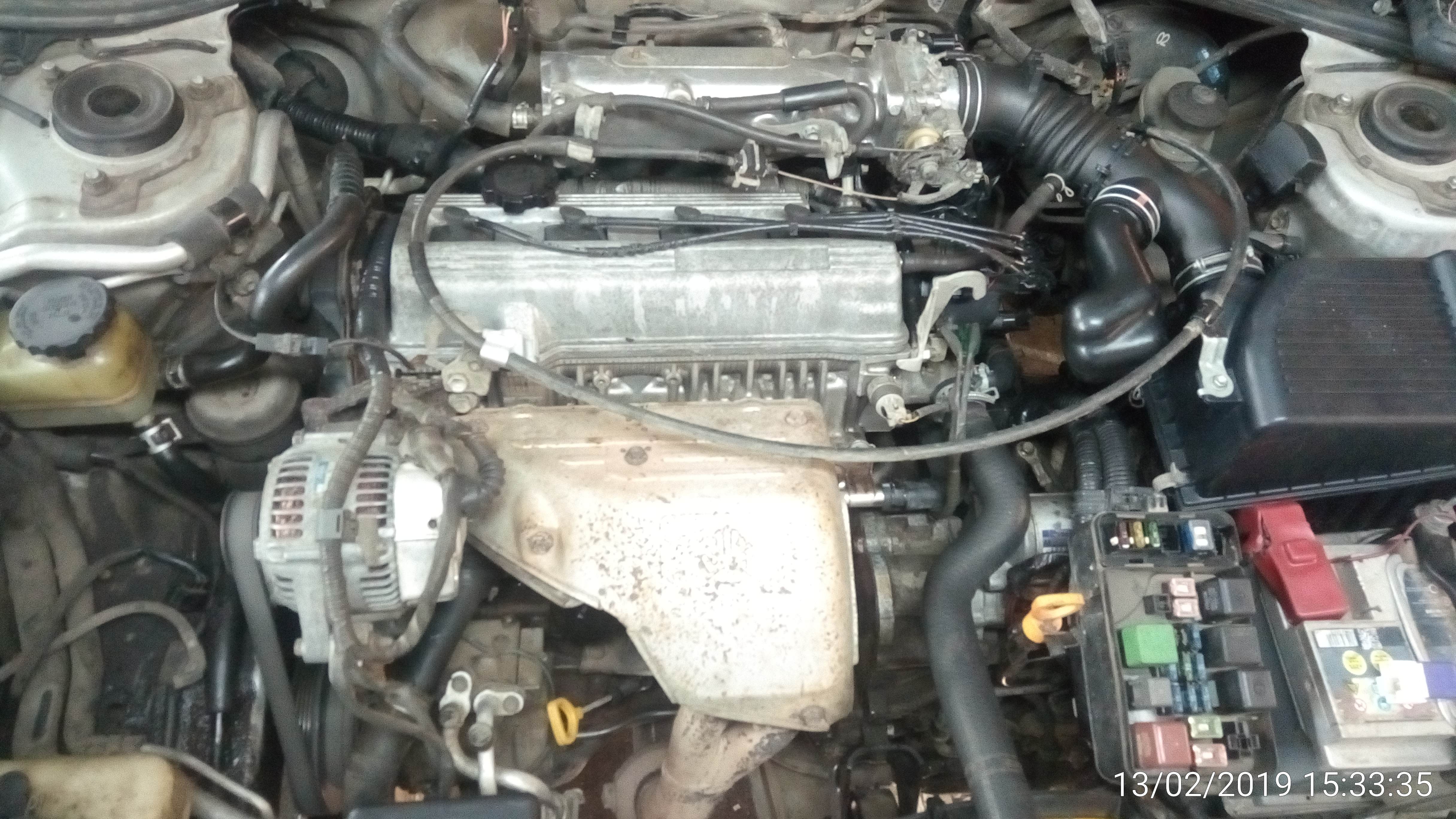

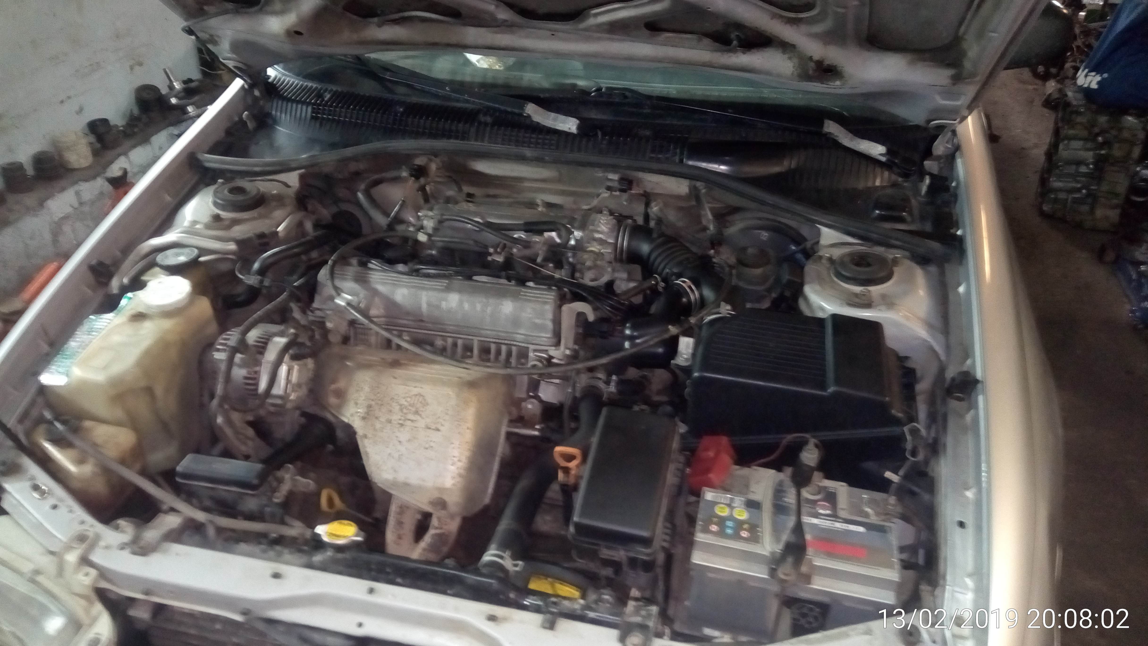

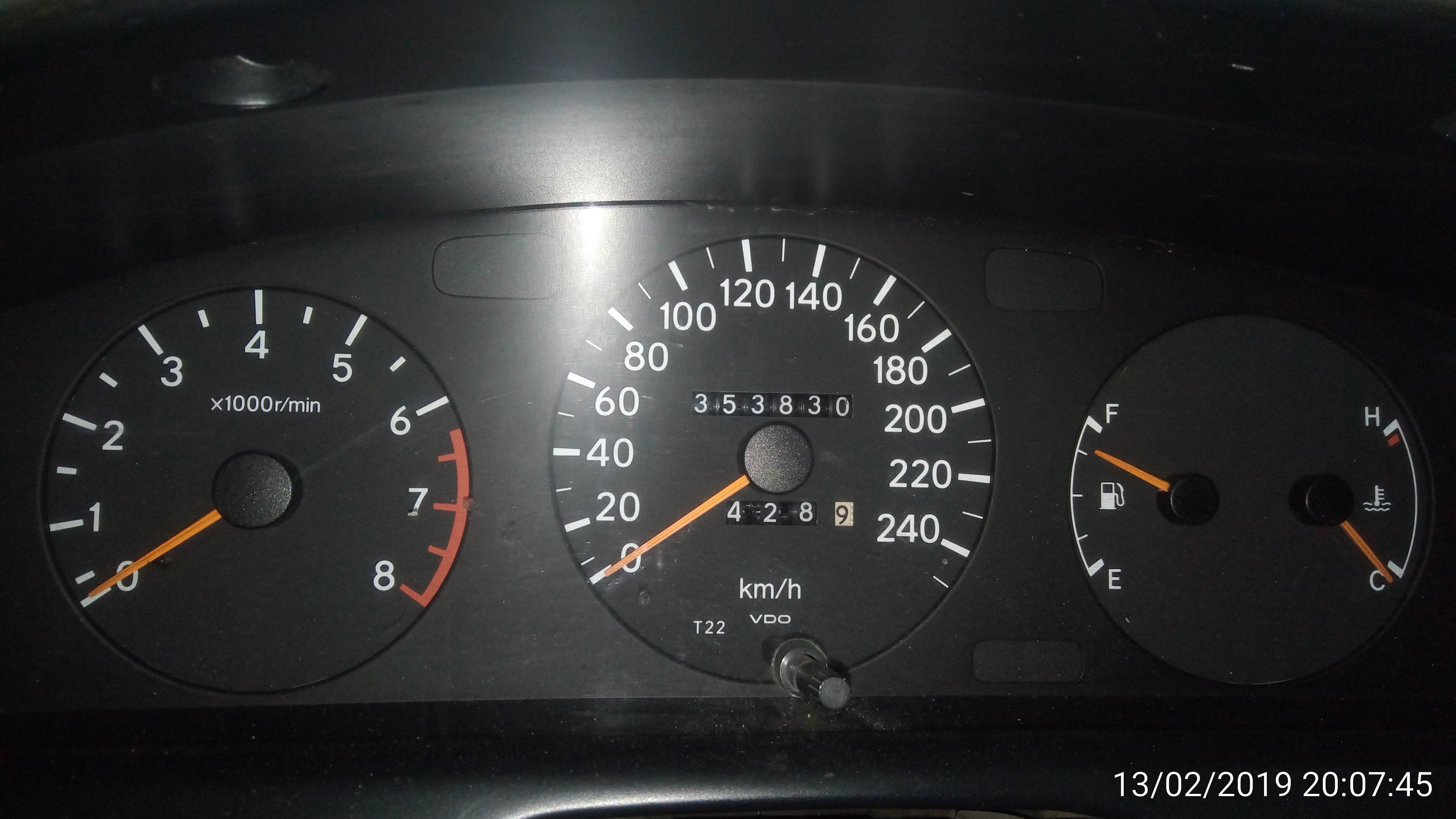

Не было времени отписаться. Уехала машинка после ремонта в среду. Правда на следующий день стало сечь из под колец у штанов,по какой-то причине открутилась гайка. Сам помню что протягивал,но видимо что-то попало и недотянул. Хозяин сам все выяснил и устранил,после телефонных консультаций. Надеюсь эта мелочь не сильно омрачит всей ситуации
