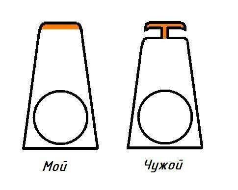

Раскрутил я тут трамблёр Denso, что на одной из разборок мне предлагали, и увидел, что у моего денсовского трамблёра и у того, что на разборке лежит, бегунки разные. У меня вроде как монолитный наконечник, что за высоковольтные провода цепляется, а у этого трамблёра - наконечник в виде серпа (я тут схематично нарисовал). Номер запчасти на этом трамблёре не читается, но разборщик говорит, что снял этот трамблёр именно с 4A-FE.
Вот я и думаю, подойдёт-не подойдёт...
Кто в курсе, в чём различие между этими трамблёрами?

СообщениеДобавлено: Сб май 09, 2009 1:03 pm
Сообщения: 1698
Откуда: Estonia (Tartu)
Если радиус и длинна контакта одинаковые то нивчём. у меня также стоял с угольком, поставил как у тебя второй, сказлаи 4то от 7а. всё фурычет
