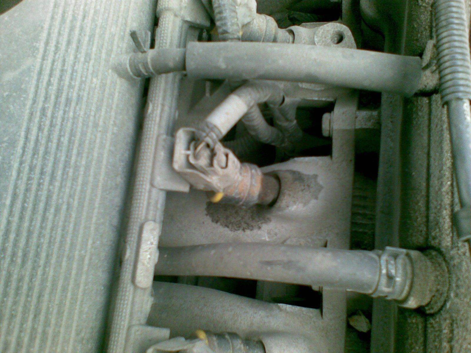

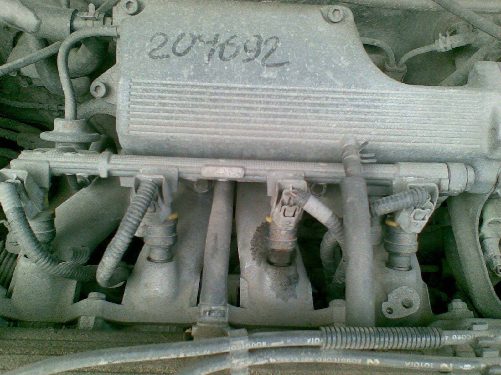

Обнаружил подтеки масла как будто из под электропневмоклапана, двигающего заслонки (могу ошибиться), рядом с левой форсункой, если смотреть под капот. Сначала испугался, увидев вымытое место блока рядом с форсункой, думал бенз вымыл, посмотрели не оно, заодно отмыли все рядом. Сегодня пригляделся - а это масло... Фото прилагается, правда не видно нифига...
У кого какие идеи, что бы это могло быть?

СообщениеДобавлено: Вт апр 07, 2009 6:01 pm
Сообщения: 1084
yozsh
Посмотри масляный сапун на крышке движки, может от туда из под прокладки течёт.

далековато... тогда бы залило 2 и 3 форсунки.. и все рядом.
течь как будто локальна... именно в этом месте. из под прокладок не течет.. ничего... по крайней мере я не обнаружил..

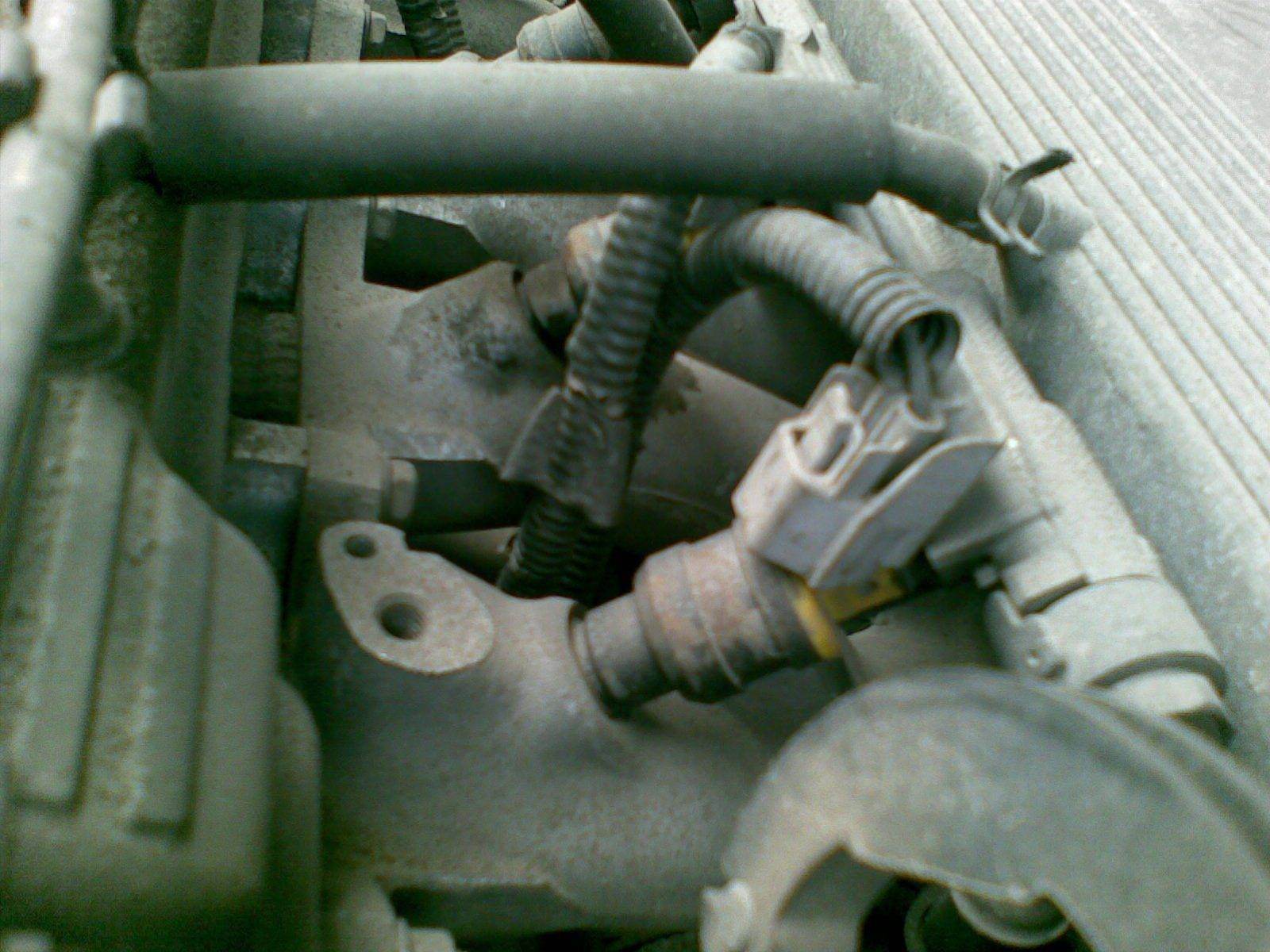

У меня тоже подтек рядом с форсункой, когда образовался не знаю, как причина колпачки исключены, поменял 10 000 назад

а тебе не мог никто капнуть туда чем нить? потому что это фигня вообще.

В принципе вероятно, но бачков с рабочими жидкостями рядом нет, а перед ремонтом двигателя он был вымыт.
а ты уверен что это масло, а не бензин или, например, омывайка

voldemarik
не уверен, но бензин испарился бы, а я езжу на газу, омывайка тоже жирного следа не оставила бы, правда есть еще вариант, что испачкали, когда мотор собирали...

Протереть, завести, наблюдать (и с высокой долей вероятности обнаружить, что это бензин...)
Как видно по фото - именно эта форсунка (её металлическая часть) больше всего поверхностно скорродировала - если бы это было масло, такого не было бы.

одна маленькая капелька масла это сделала.
