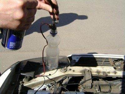

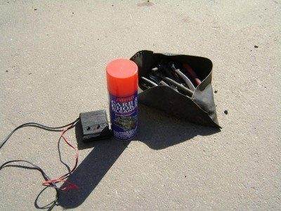

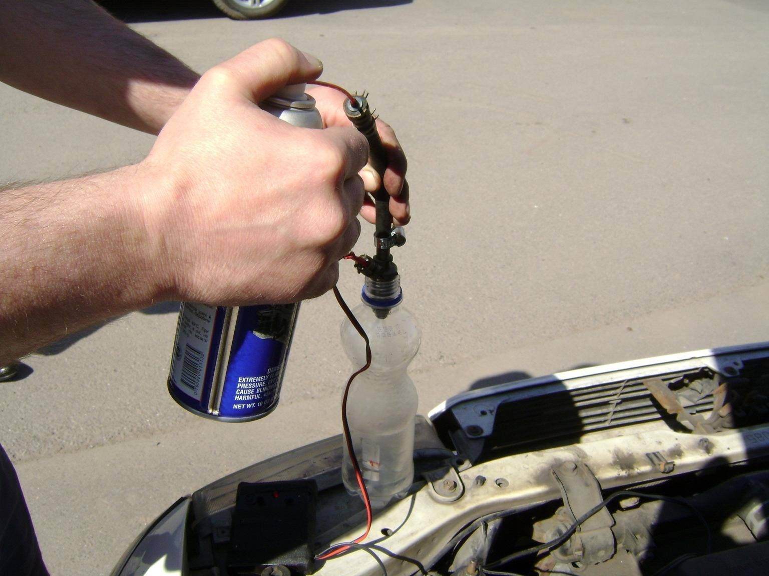

Понадобился балончик карбоклинера,ключ на 10 торцовый,и генератор управления импульсов.У кого нет такого можно просто взять питание от поворотника. :wink:
Комментарий к файлу: На фото видно в бутылке распыл.Собираем всё в обратной последовательности.
DSC01007.JPG [ 192.95 КБ | Просмотров: 32818 ]

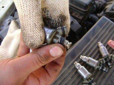

Комментарий к файлу: дальше на форсунку натягиваем заранее приготовленную трубочку,зажимаем хомутом,подключаем генератор управления импульсов,(зделанный моим другом) и балончик карбоклинера.
DSC01006.JPG [ 195.44 КБ | Просмотров: 32698 ]

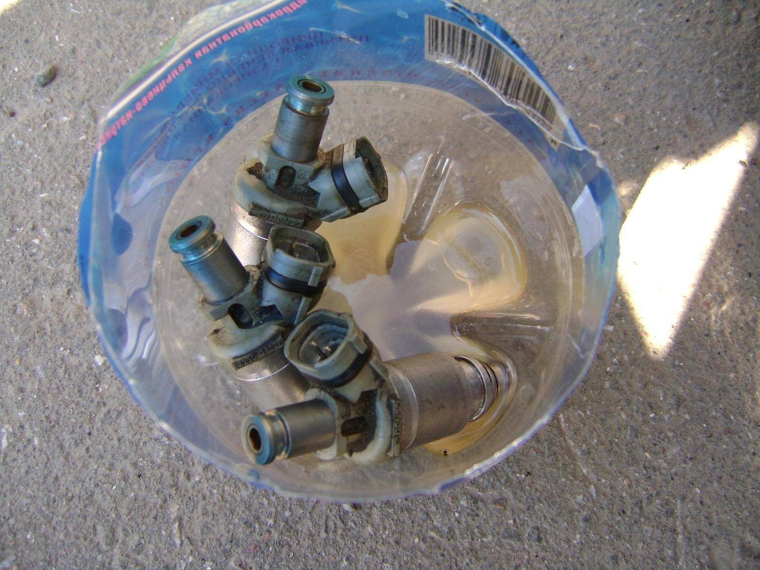

Комментарий к файлу: кладём на 20 минут в раствор карбоклинера отмокать.(видим какая грязь в баночке)
DSC01008.JPG [ 262.61 КБ | Просмотров: 32593 ]
Комментарий к файлу: снимаем второе кольцо
DSC01005.JPG [ 220.53 КБ | Просмотров: 32578 ]

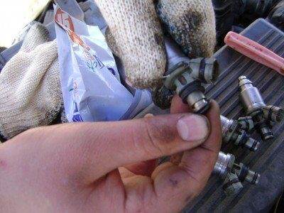

Комментарий к файлу: снимаем колечко с форсунки,акуратно не порвать.
DSC01004.JPG [ 152.67 КБ | Просмотров: 32586 ]

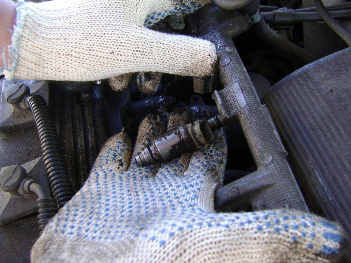

Комментарий к файлу: тянем на себя и вынимаем форсунку из рампы.
DSC01002.JPG [ 200.18 КБ | Просмотров: 32593 ]

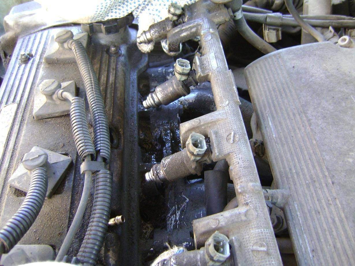

Комментарий к файлу: вынимаем рампу наверх
DSC01001.JPG [ 207.85 КБ | Просмотров: 32574 ]

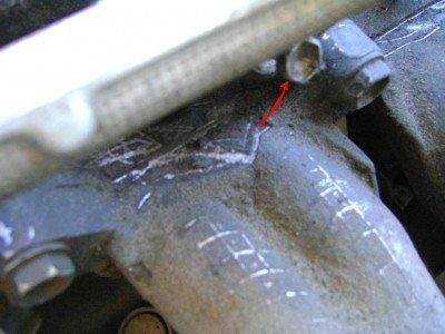

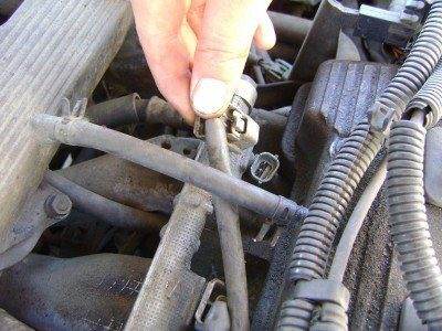

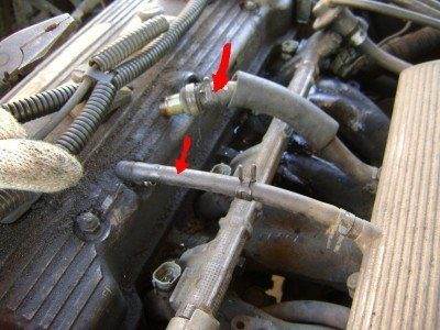

Комментарий к файлу: Снимаем патрубки и отводим в сторону,что-бы не мешали вытащить рампу.
DSC01000.JPG [ 183.07 КБ | Просмотров: 32539 ]

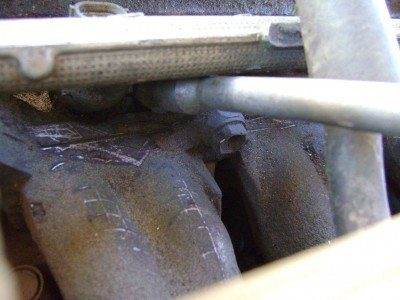

Комментарий к файлу: два с боков один в середине
DSC00998.JPG [ 154.47 КБ | Просмотров: 32533 ]

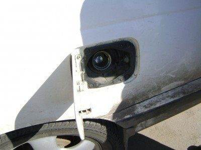

Комментарий к файлу: открываем бак что-бы скинуть давление.
DSC00995.JPG [ 160.59 КБ | Просмотров: 32537 ]

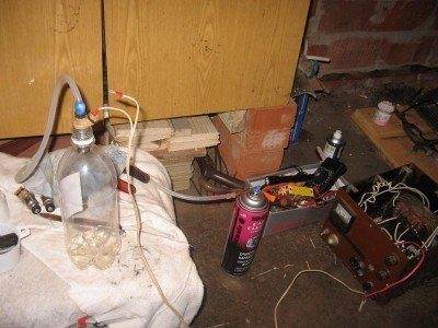

Сообщения: 1733
По по воду "гены ипульсов" тут кто на что горазд. Я использовал свое зарядное устройство, только "+" брал не выпрямленный, а подключалса крокодильчиком до диодного моста (на вторичку трансформера). А вот по поводу магистрали для подачи в форсунку пошел таким способом. Купил шланчик карбюраторный Тазовский (силиконовый вроде-20 р.). А соединял все как на фотках. Мне каца так удобнее-ничего держать не надо, только на балончик нажимай, да зарядное иногда вкл./выкл. О как. :)
IMG_2836тт.JPG [ 123.81 КБ | Просмотров: 32660 ]

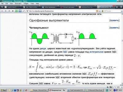

Я считаю это-заморачиваетесь. Посчитай какая будет частота для питания форсунки при этом, и какая может быть на оборотах эдак 5000, сразу глаза откроются. Про скважность ничего сказать не могу. Но положительный полупериод синусоды(сглаженный), а затем пауза мне представляется очень неплохим управляющим импульсом. Очень даже красивым и вообщем дешево и сердито. :D

А еще забыл. Взял завалявшийся балончик, а точнее кнопочку от него, та что изолентой замотана, взял трубочку от ВД-шки склеил их суперклеем и к трубочке приклеил тот же силиконовый шланчик. И усе. Скоро буду снова чистить. И ноу проблем с аппаратом. А по поводу гены импульсов, не навязываю, но еще раз повторюсь вы-паритесь. На рисунке видно какой импульс (красивый и плавный) будет подан. Только помните что на форсунку лучше не подавать больше номинального напряжение. Т.е. перед вкл. еще раз измерьте напряжение (переменное и постоянное) на выходе. Мне было проще т.к. у меня 10 выходов с вторички (от 6 до 24 В) через галетный переключатель, т.е. ступенчато. :)

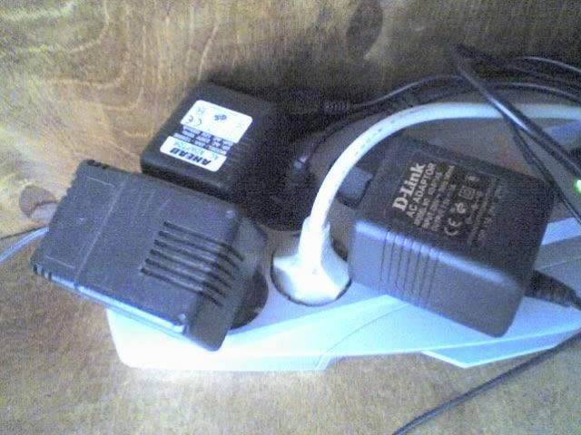

Да это уже я заморачиваюсь и изгаляюсь как могу. :D А вот однополупериодный как раз выход из положения для большенства. И блок питания можно использовать обычнй китайский, при помощи которых запитываются различные устройства (правда с небольшой переделкой). Например, такие как на фотографии. О чём-то подобном уже где-то была информация.
28-04-09_1057.jpg [ 56.8 КБ | Просмотров: 32511 ]
