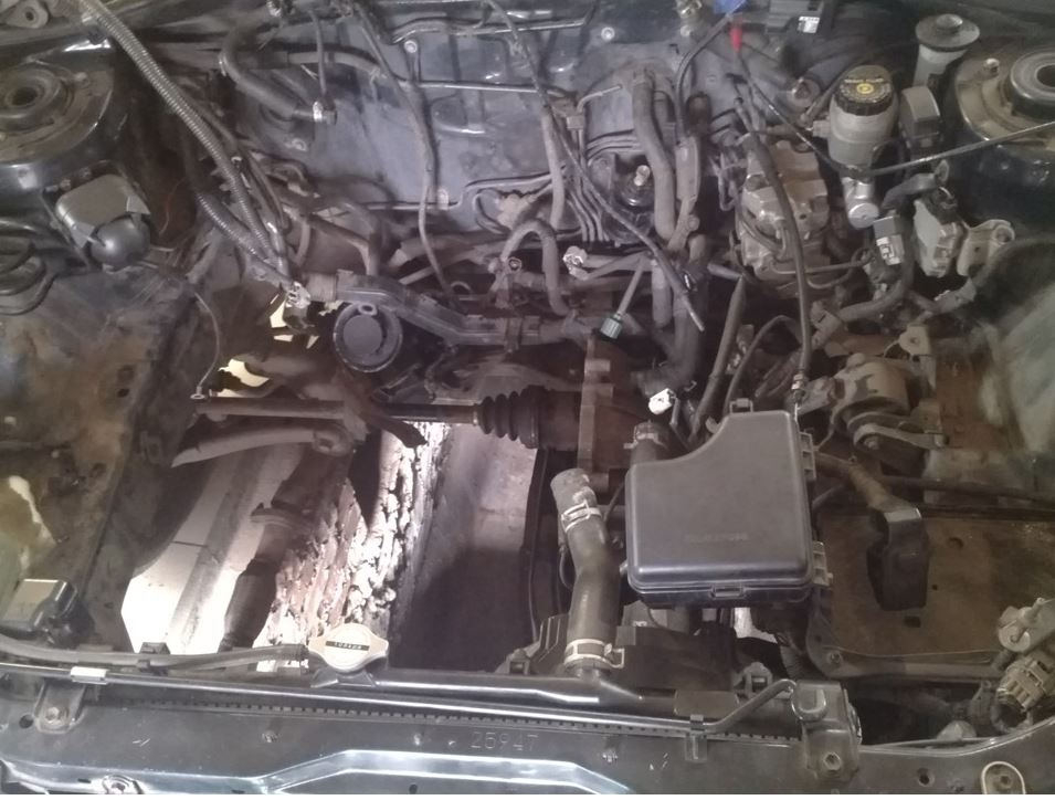

Парни,
Помогите советом. Можно ли снять двигатель не скидывая привода и коробку, или по любому нужно подвеску разбирать и коробку снимать?
Исходные данные для снятия:
Имеется теплый гараж без ямы, но с тельфером(кран-балка)
Реально ли это сделать и какие подводные камни меня ждут?
Заранее спасибо всем откликнувшимся!

Mangalor писал(а):
Вытаскивать через верх двигатель с коробкой и приводами? :shock: Может тогда проще как в "Запорожце" положить двигатель на землю через покрышку, а кузов поднять вверх и сместить в сторону? :)
Я имею ввиду, открутить шкив коленвала, подать двигатель в сторону правого лонжерона(выдернуть с коробки) и поднять вверх, при этом коробка и привода остаются на своих местах
Смотри фото ниже

White Wolf писал(а):
PS. В этом плане мне понравилось снимать двигатель Митсубиси, нижние подушки крепятся к КПП и к лыже, отсоединил блок от КПП 5-тью болтами и вверх)) Даже привода не трогаешь.
Спасибо большое за помощь, фото , что я выкладывал выше это подтверждает, что и на Карине это можно сделать как на Митсубиси, но как пока не понятно.
Если бы был подъёмник или яма вытащил через низ и без проблем

Михаил1982
Можно, но придётся изрядно помучатся... отсоединяешь всё что будет мешать вытаскивать мотор и скручиваешь болты с КПП, и изящно обходами вытягиваешь мотор вверх, но на Карине придётся снять капот для удобства.
