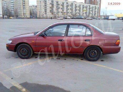

СообщениеДобавлено: Вт апр 28, 2009 9:45 am
а есть фотка машины? очень интересно на чудо зверя Карола Е.
первый раз о таком слышу )))
СообщениеДобавлено: Вт апр 28, 2009 9:50 am
Сообщения: 533
Наверно такая?
.... а что, на карину оч даже похожа :)
