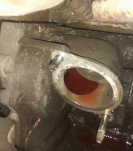

Здравствуйте! Обломал в спешке шпильку, соединяющую фланцы, в которые термостат вставляется. Номер запчасти 16193-63010. Уже заказал новую, но, возможно, заменю на подходящий кусок резьбовой шпильки. Торчит приличная часть, но ухватить не так-то просто из-за небольшого диаметра и окружающих деталей, которые легко не снять. Пробовал греть строительным феном, сделать дремелем шлиц в торце, умеренные продольные постукивания молотком. Пока не двигается с места. Что посоветуете? И, кстати, там резьба какая на том конце, что к двигателю, обычная, или обратная, кто знает точно?

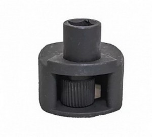

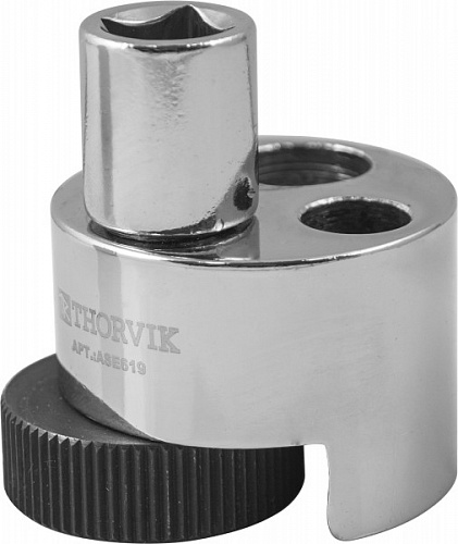

есть спец ключ с эксцентриком.
есть Шпильковерт эксцентриковый.
хватает насмерть!!!

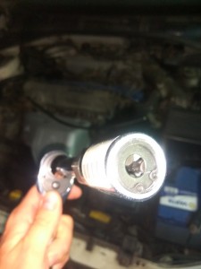

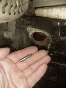

Вопрос легко решился с помощью купленной насадки шпильковерта подходящего калибра. Всем спасибо за советы!
