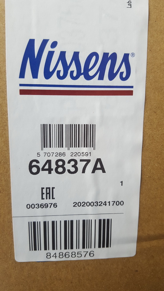

СообщениеДобавлено: Пн дек 20, 2021 3:43 pm
Сообщения: 6117
брал себе такой. полет пока нормальный.
https://www.drive2.ru/l/595981482816706181/
Радиатор на всякий случай пробил по штрихкоду, и Штрихкод 5707286220591 подлинный, страна-производитель: Дания! Ура!

Santelintey
У меня стоит SAT уже четыре с половиной года. Нигде не бежит и все в порядке.

dess_ik
Я так понимаю, выбор у меня невелик. Скорее всего, придётся такой и брать.
