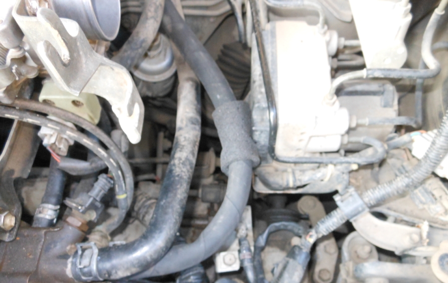

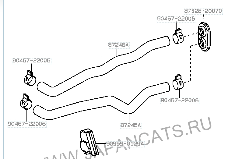

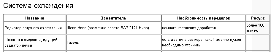

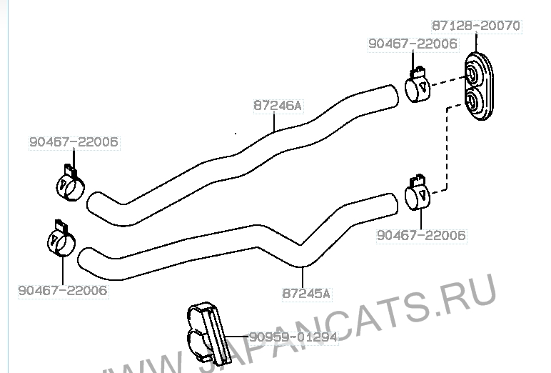

Форумчане, кто менял патрубки на печку на неоригинал? Оригинал выходит около 10 т. один патрубок :evil: .
Вчера заметил,что один патрубок в районе термостата дал трещину.
Надо срочно делать, ибо машина нужна каждый день.
Читал, что вроде подходят от Газели...
faq/index.php/%D0%9F%D1%80%D0%B8%D0%BC%D0%B5%D0%BD%D1%8F%D0%B5%D0%BC%D0%BE%D1%81%D1%82%D1%8C_%D0%B7%D0%B0%D0%BF%D1%87%D0%B0%D1%81%D1%82%D0%B5%D0%B9_%D0%BE%D1%82_%D0%BE%D1%82%D0%B5%D1%87%D0%B5%D1%81%D1%82%D0%B2%D0%B5%D0%BD%D0%BD%D0%BE%D0%B3%D0%BE_%D0%B0%D0%B2%D1%82%D0%BE%D0%BF%D1%80%D0%BE%D0%BC%D0%B0

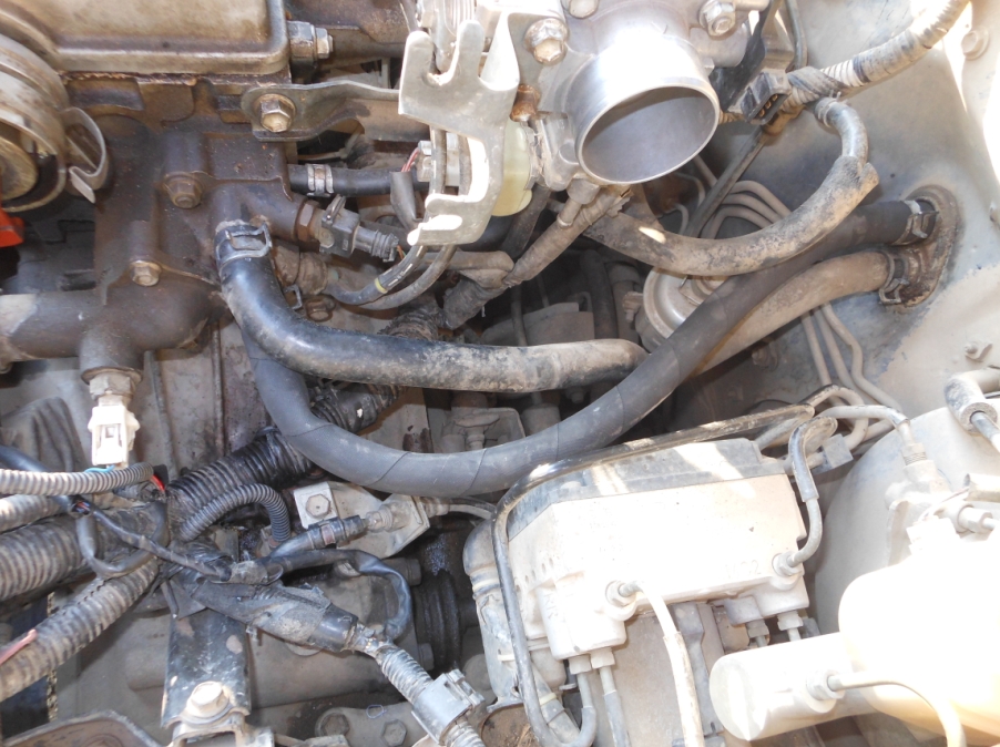

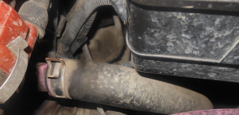

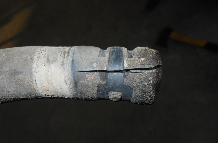

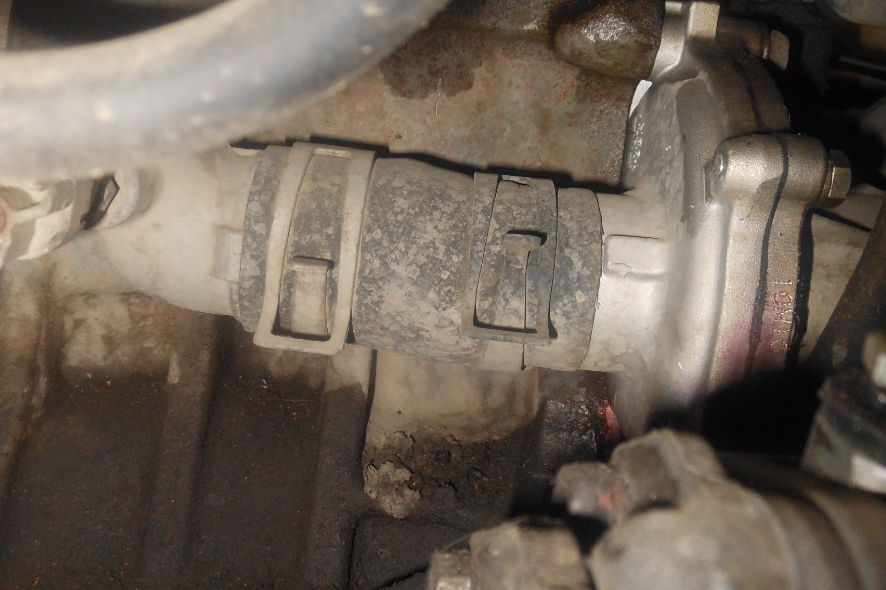

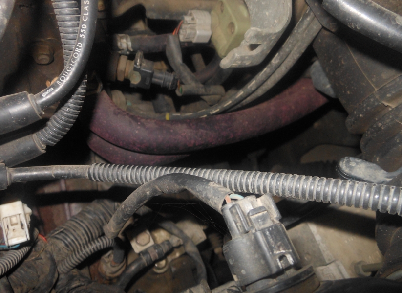

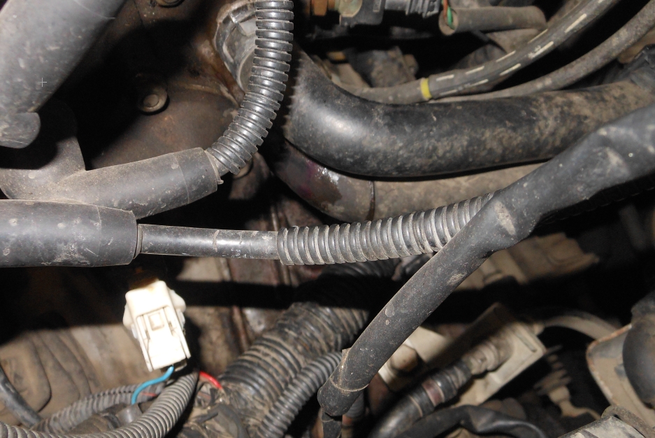

В общем пока заколхозил так:
Второй патрубок не стал трогать,ибо он вроде в порядке. По снятому патрубку буду искать замену.
Как и писалось выше диаметр внутренний патрубков 16 мм.
Так как комплекты патрубков от Газели в автомагах не вскрывали было решено купить в магазине тракторных запчастей шланг армированный.
Старый в районе перегородки не снимался, пришлось разрезать скальпелем.

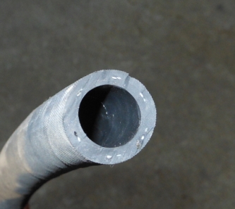

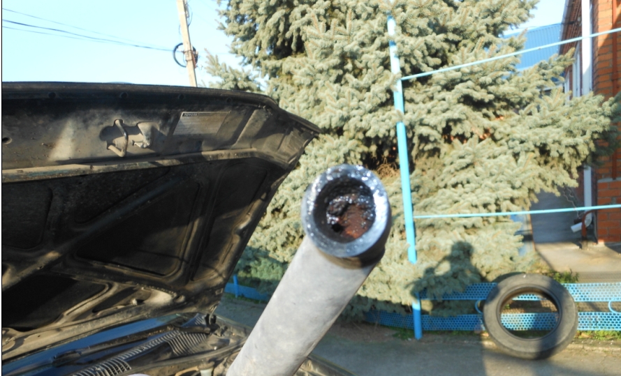

Сколько грязи в старом патрубке видно на фото, хотя год назад промывал систему несколько раз с помощью лимонной кислоты.
Вновь поставленный патрубок из-за изгиба стал соприкасаться со стенкой блока АБС, поэтому пришлось придумывать из самоклеющего поролона защиту от истирания.
Благо на улице была хорошая солнечная погода +15.

Azamat_630 писал(а):
...Сколько грязи в старом патрубке видно на фото, хотя год назад промывал систему несколько раз с помощью лимонной кислоты...
Привет!
А какой марки (производитель) антифриз заливал?
http://www.incorproof.ru/
 Заголовок сообщения: Re: Патрубки системы охлаждения.
СообщениеДобавлено: Вт ноя 19, 2019 8:30 pm
Сообщения: 4547
Привет, Васил.
При покупке авто был залит тосол (5 лет тому назад), сколько предхоз так ездил не знаю.
Я первые годы заливал антифриз Лукойловский G-12 RED, а потом по совету Мурата залил антифриз AGA G-12 (прошлой осенью) предварительно промыв лимонкой систему охлаждения.Раза четыре промывал, а грязь всё шла и шла. Теперь понятно почему.
https://www.exist.ru/Parts/Default.aspx ... 99B&sr=-36

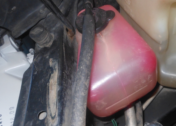

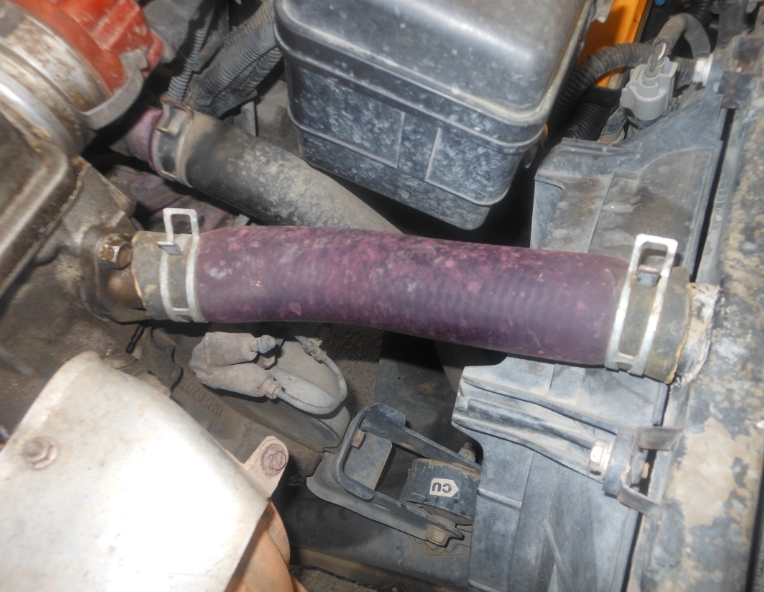

Что это такое? Хотел давно обсудить, да никак.
Верхний патрубок от радиатора менял года два назад, брал отечественный на ВАЗ, марку не помню.
Также ставил от 2108-099 патрубки на печку.
Почему они они так выкрасились, антифриз проходит через резину что-ли :shock: , изменение цвета именно где ОЖ находится.
Это резина такая или антифриз такой агрессивный?
Заметьте, что нижний патрубок радиатора, который стоял при покупке авто семь лет назад не изменился в цвете.
Также сохранился патрубок от 2108-099 стоящий возле помпы, который я менял лет шесть назад...

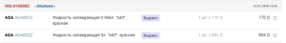

Антифриз AGA, брал в Экзисте, последний раз года два назад брал в частном автомаге, у знакомого продавца ...
И ещё, на стенках расширительного бачка, как бы следы красителя, по крайней мере не смывается :shock: ...

СообщениеДобавлено: Пн дек 13, 2021 11:17 am
Впервые такое вижу, логично предположить что патрубки не надлежащего качества(кооперативные)
В добавок антифриз ещё такой, как то заливал его, но не понравился его цвет, ядовитый слишком)) По расширительному бачку видно его красительные свойства.

СообщениеДобавлено: Пн дек 13, 2021 2:01 pm
Сообщения: 2980
Репутация: 187 [ ? ]
Антифриз AGA
Родственная Хайгиру шляповина, с псевдо-американскими этикетками.
СообщениеДобавлено: Пн дек 13, 2021 2:12 pm
Сообщения: 1652
Откуда: Московская область
Репутация: 49 [ ? ]
Двигатель: 4А-FE/7AFE
Азамат, приветствую! Антифриз явно намешан из спирта и марганцовки... :D По фото помпа вроде свеженькая, но есть краснота в нижней части- может этим антифризом сальничек вала крыльчатки уже разъедать начало?
СообщениеДобавлено: Пн дек 13, 2021 8:15 pm
Активист Селигера
Сообщения: 3943
Репутация: 259 [ ? ]
Машина: ex Carina E БОРТ 107
Azamat_630
"Поздравляю" с галимым леваком... пора сливать, промывать и менять всё резиновое в системе охлаждения, а то скоро может быть "звезда" прокладке ГБЦ. Были такие финальные случаи, когда я работал в легковых запчастях.
СообщениеДобавлено: Пн дек 13, 2021 8:56 pm
ВООт, точно! Ладно если только прокладка, а то и случаи были что каналы в блоке разлагались и соединялись с масляными(на других моторах) Вот такая вот жуть :ts_ss:
СообщениеДобавлено: Пн дек 13, 2021 9:01 pm
Активист Селигера
Сообщения: 3943
Faranos
Верно! Что страдает от такой гадости по возрастанию - радик печки, помпа, каналы ОЖ, прокладки, радик основой, патрубки, прокладка ГБЦ аля блок цилиндров. Это из опыта восстановления разных машин.
СообщениеДобавлено: Пн дек 13, 2021 9:03 pm
Сообщения: 4547
Обрадовали :shock: ,
Такой пойдёт?
https://www.exist.ru/Catalog/Goods/7/174/D0701402
И в какой пропорции его разбавлять?
