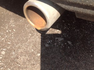

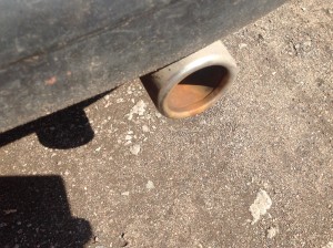

Всем привет! Уже пять лет как заменил глушитель и все пять лет очищаю от налёта ржавчины его выхлопную насадку... Сажи нет, и это очень странно - заправляюсь в разных местах, порой и топливом сомнительного качества. Глушитель по весне "булькает", масло не "жрёт", катализатор на месте, пробег 180.000км.
image.jpg [ 2.2 МБ | Просмотров: 3611 ]
image.jpg [ 1.86 МБ | Просмотров: 3611 ]
