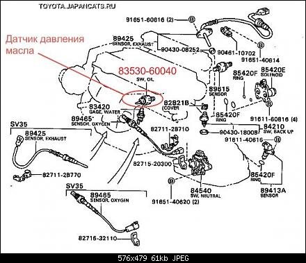

Misha0395 писал(а):
скажи пожалуйста где этот датчик, чтоб я случайно что-то другое не снял?
это один датчик. Как понял стоит сзади двигателя в районе третьего цилиндра.
Добавлено спустя 7 минут 53 секунды:
Misha0395 писал(а):
Если не сложно
И вот такое встречается. Справа вверху от выпускного коллектора.
Добавлено спустя 6 минут 58 секунд:
А это уже уровень масла. Где-то слева блока , ближе к поддону ,под генератором.
Фотографии идут по порядку, как сообщения.
680475.jpg [ 42.35 КБ | Просмотров: 5053 ]
PA052101.JPG [ 13.17 КБ | Просмотров: 5052 ]
828x620.jpeg [ 50.58 КБ | Просмотров: 5052 ]
