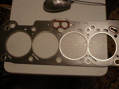

Наши мотористы только оригинал признают. :D Я всё по раздельности брал.Вот родная прокладка,оригинал. :?

вот вот
что то мне с трудом представляется железная...

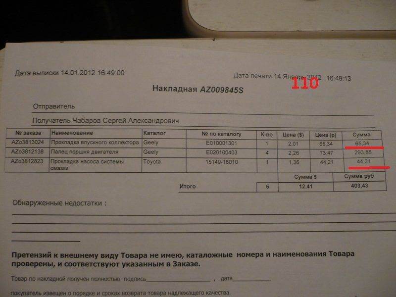

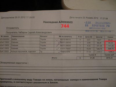

Имеется ввиду герметик. :? Вот мои расходы,правда среди них сальники,которые я купил в коробку,для замены при замене сцепления. :)
Добавлено спустя 2 минуты 42 секунды:
Если не ошибаюсь,они во 2-й накладной,так что -744. :?

Эм....даже и не знаю что и возразить) Наверное все таки то, что у вас мотор 4А, ну и если честно, насколько большая разница у нас получается? (немного лень считать по трем накладным)
Пардоньте, яркие красные цифры я и не заметил :D
Ладно,согласен,прокладок в наборе больше. :D

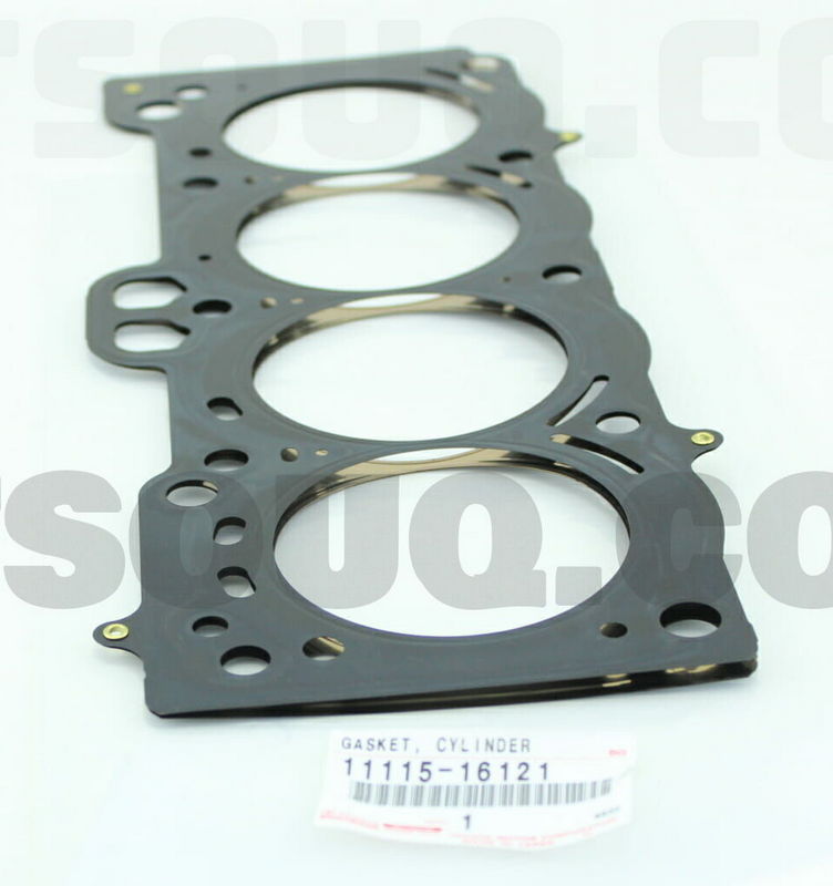

Подскажите, купил две оригинальные прокладки 1111516121,одна двухслойная,другая трёхслойная.Одна весит 90гр., другая 145гр. Какая должна быть

Двигатель: 1.8 STD
я покупал оригинал, была двухслойная
1111516121.jpg [ 47.26 КБ | Просмотров: 16338 ]
