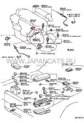

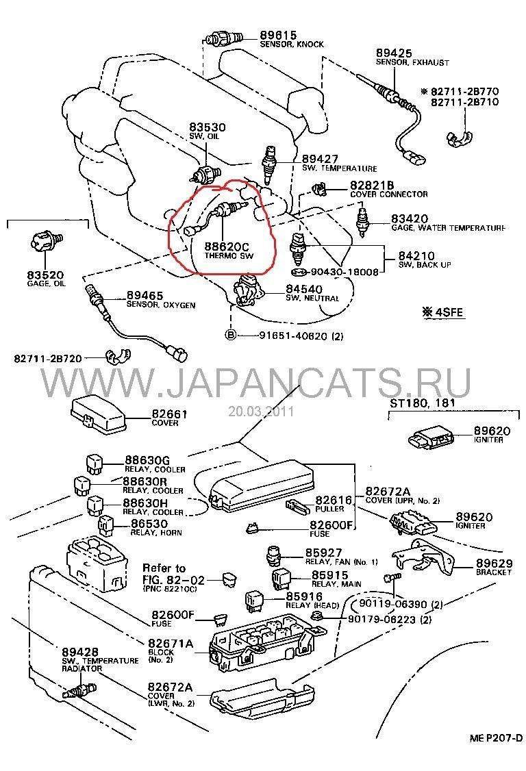

Фильтр и сеточку менял,свечи новые.Вообще после 2000об едет неплохо. На патрубке охлаждения возле ГБЦ стоит датчик с оборванным контактом.Может кто подскажет что за датчик.(может системы холодного пуска)
На 4а на металлическом патрубке стоит 2 датчика, сразу за термостатом основной датчик температуры, для EBU. А подальше датчик включающий вентилятор охлаждения радиатора.(кипелка). Датчик температуры -два контакта, датчик на вентилятор -один.
Неустойчивый хх может вызываться причиной подсоса воздуха во впускной коллектор. Такие темы есть на форуме. А воще можно как-то пересечся, посмотреть на екзив, может что подскажу. :D

А ещё на корпусе термостата там есть термоклапан для адсорбера. Его тоненькие трубки часто обламываются. Не он?

У меня на металлическом патрубке стоят три датчика:слева сверху датчик температуры для ECU двухконтактный дальше этот(обломанный) одноконтактный и снизу датчик указателя температуры.
Датчик включения вентилятора радиатора стоит в самом радиаторе.
