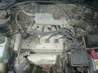

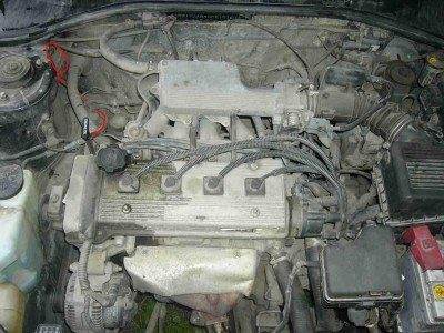

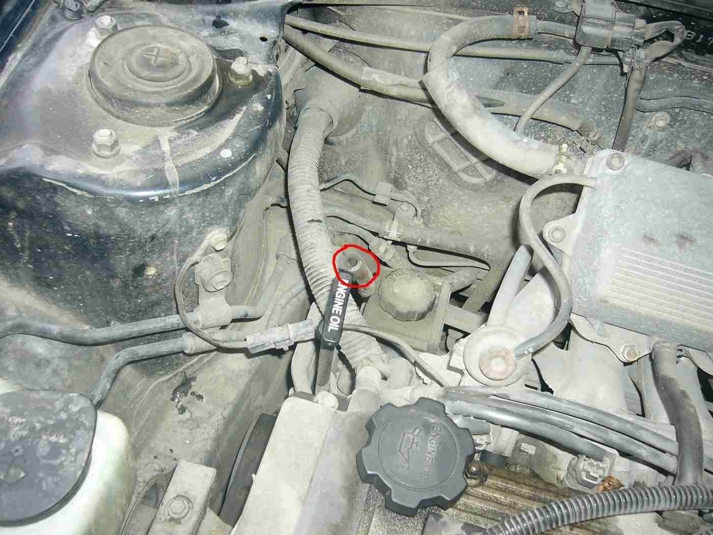

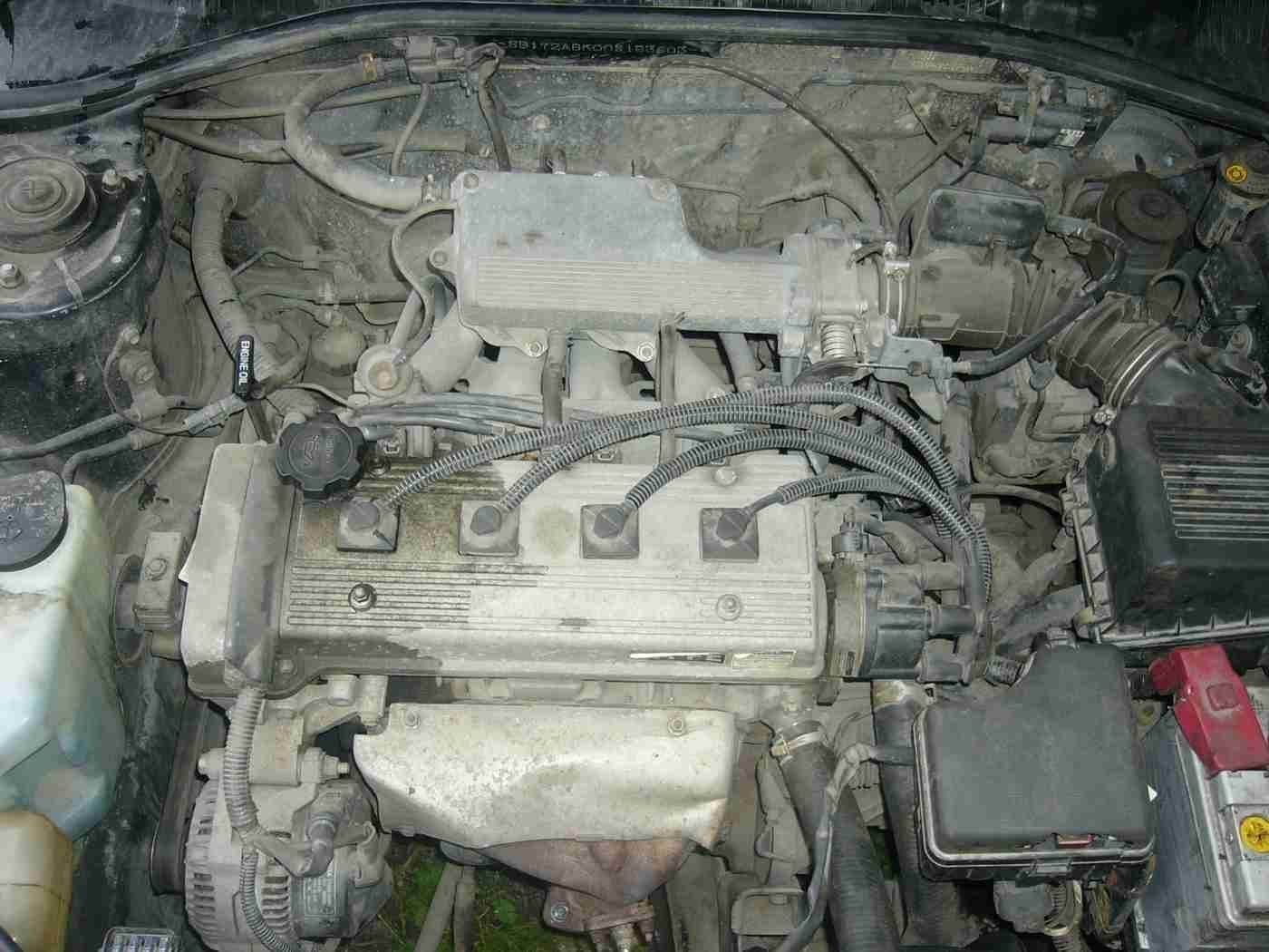

Вот фотки...

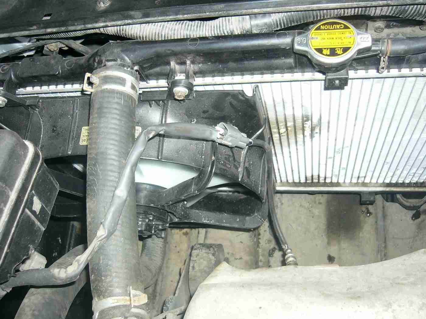

Фото вентилятора... их должно быть 2?????

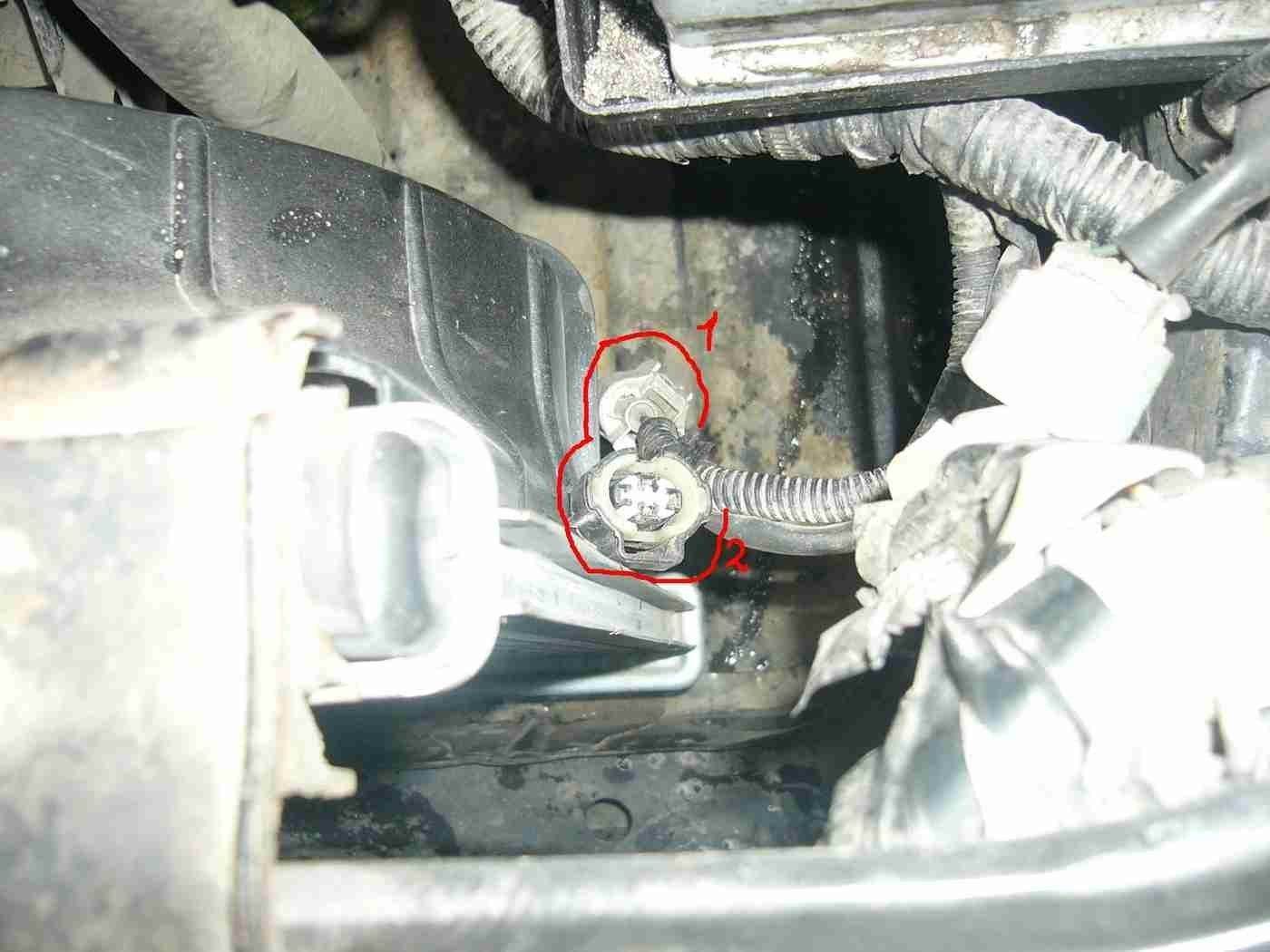

Фото подключения вентилятора, 2 разъема, в один подошел вентилятор (2ч контактный) а 4х контактный под цифрой 2 остался пустым... о_О что туда ставить?
Сейчас вентилятор постоянно работает....
Фото непонятной трубки, торчит из кузова...

Комментарий к файлу: Основное Фото двигателя
P1060722.JPG [ 80.46 КБ | Просмотров: 10375 ]
P1060723.JPG [ 77.58 КБ | Просмотров: 10352 ]
P1060724.JPG [ 57.15 КБ | Просмотров: 10358 ]
P1060725.JPG [ 79.8 КБ | Просмотров: 10361 ]

Mimik
Авто у тебя без кондиционера, фишку 2 пиновую подсоединил правильно, а 4-х пиновая это для датчика давления кондиционера, у тебя д.б заглушка соединяющая два контакта.
Добавлено спустя 5 минут 10 секунд:
И все таки не правильно подсоединил!
Фишка 2-пиновая (рядом с 4-х пиновой) это вентилятор и есть, но почему у тебя вывод на другую сторону?
Трубка на 1-й фотке это возможно колхозная модернизация бачка ГУРА

На вентиляторе 2х пиновая фишка и села как родная о_О

Вентиляторов у тебя д.б. ОДИН (т.к. второй только с кондюком)
Раз села, значит правильно!
Я на 3-й фотке не разглядел проводку (провод на лямбду)

Ладно кандюка нет и фиг с ним, как отключить постоянное вращение вентилятора? что должно быть в 4х пиновом разъеме??? :?:
Провод на лямбду лежит на патрубке, не закрепил пока.. лямбда идет отдельно.... проверяли цешкой от реле вентилятора этот 4х пиновый разъем завязан с ним....

Еще раз 4-х пиновая это на датчик давления кондюка (про эту фишку забудь)

но там идет минус которого нехватает на реле! если там перемкнуть 2 провода то вентилятор выключиться - ИМХО проверяли цешкой, вызванивали думаю всеже там либо датчик должен быть либо заглушка....
На реле нет минуса котрый уходит в этот 4х пиновый разъем...
и реле не срабатывает на отключение, и держит вентилятор в постоянном напряжении =)))

В 4-х пиновом датчике д.б заглушка (по моему соединяет самые дальние (A = A) так фишку изобразил, так вот контакты А надо замкнуть.
это про 4-пиновую фишку на датчик давления кондюка (у тябя она под цифрой 2)

Sergy, :twisted: Перемычка спасет мир =))) все ок все заработало кк надо =) нужно было действительно замкнуть 2 контакта на себя удаленных =)))) Спасибище тебе огромное, так глянеш тему что я кинул????
Добавлено спустя 2 минуты 26 секунд:

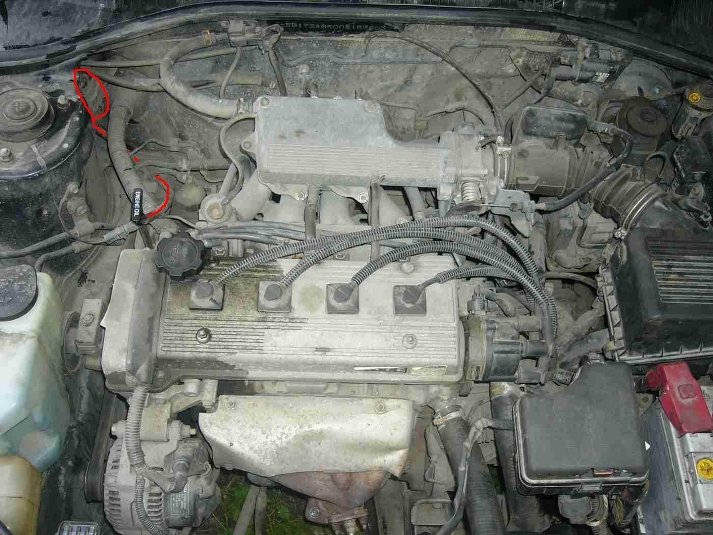

Sergy, вот кстати щас глянул внимательно ткуда идеш шланг, красным я выделил провод и коробку от куда тянеться шланг, да ГУР с противоположной стороны вродь как стоит...
P1060722_out.JPG [ 156.89 КБ | Просмотров: 10360 ]

Двигатель: 2,5 Атмо
На первой фотке вроде шланг от адсорбера.

По поводу шланга надо смотреть, пока не понятно что там может быть по этой траектории!

ToXa на последней фото красным обрисовал куда идет шланг.. както он просто так не должен висеть - ИМХО =)
Вообще он должен идти кудато в крыло, впринципе может и повисеть тут. Непринципиально.
Добавлено спустя 2 минуты 52 секунды:
Почитай про адсорбер и сам все поймешь. :)
