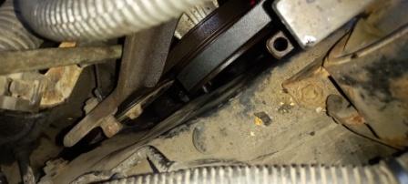

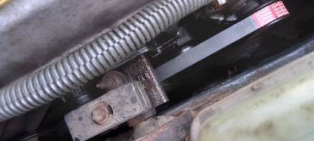

Менял прокладку недавно крышки из-за течи, сейчас вокруг нее сухо, но зато хлещет справа где ГРМ. Все ремни залило. Менял маслосъемные колпачки.
Из-за чего это может быть?
Перелив масла, например, может вызвать течь двигателя в крышке где сальники кален и распред валов?
Что еще может это быть и почему?

 Заголовок сообщения: Re: Высокий уровень масла
СообщениеДобавлено: Чт ноя 16, 2023 5:17 pm
Сообщения: 313
Сальник коленвала 100%. Я в этом году менял маслосъёмные тоже , я сразу сальник распредвала и коленвала заказывал, так как + ещё и ГРМ менял.Сейчас вроде всё сухо, только из под трамблёра немного сифонит, резинку нужно поменять.
Когда менял прокладку клапанной крышки, герметиком промазал нужные точки?
Добавлено спустя 1 минуту 56 секунд:
Насколько перелив? Может от избыточного давления в картере, особенно при низкой температуре выдавить какой-то из сальников.
Добавлено спустя 2 секунды:
Добавлено спустя 2 минуты 21 секунду:
Ну почему? Как вариант и сальник распредвала, надо смотреть тщательнее.
Примерно на 500 гр больше нормы. Намного выше чем риска на щупе. Когда менял колпачки, то менял и ГРМ и ролики, помпу. И соответственно масло. И перелив был.
Температуры были плюсовые. Масло 40-10.
Вначале прокладка крышки засопливалась. Поменял ее и герметиком прихватили.
А теперь капает не там где посадочное место клапанной крышки, с того торца где сальник к/в и р/в.
После замены колпачков масло все равно убывало. Может конечно сочилось через прокладку. Но машина стала намного динамичнее, просто ехать стала как новая.
Неужель маслосъемные колпаки такой эффект дали?
