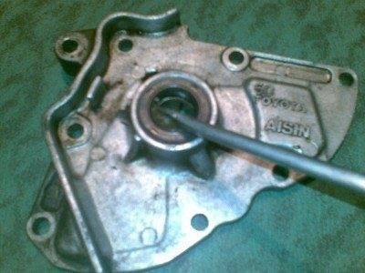

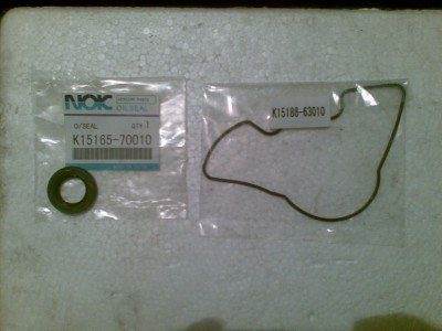

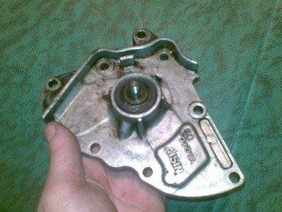

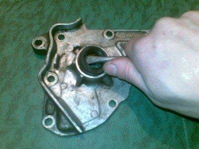

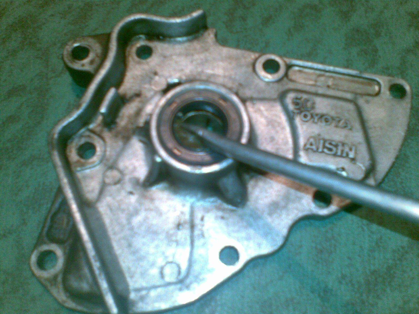

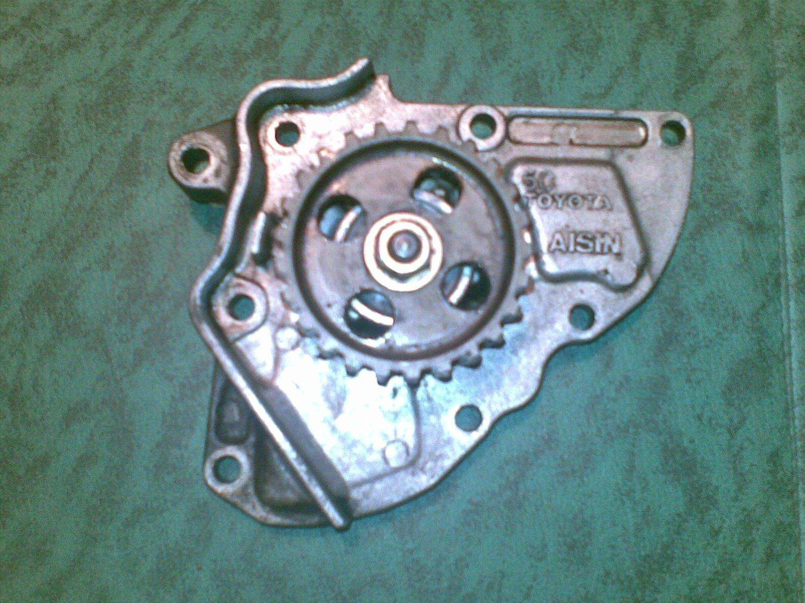

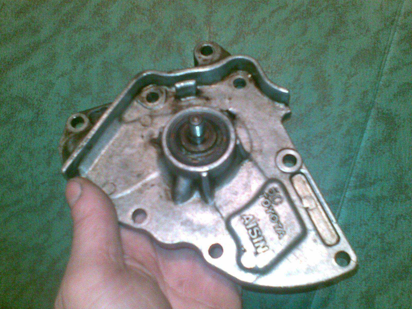

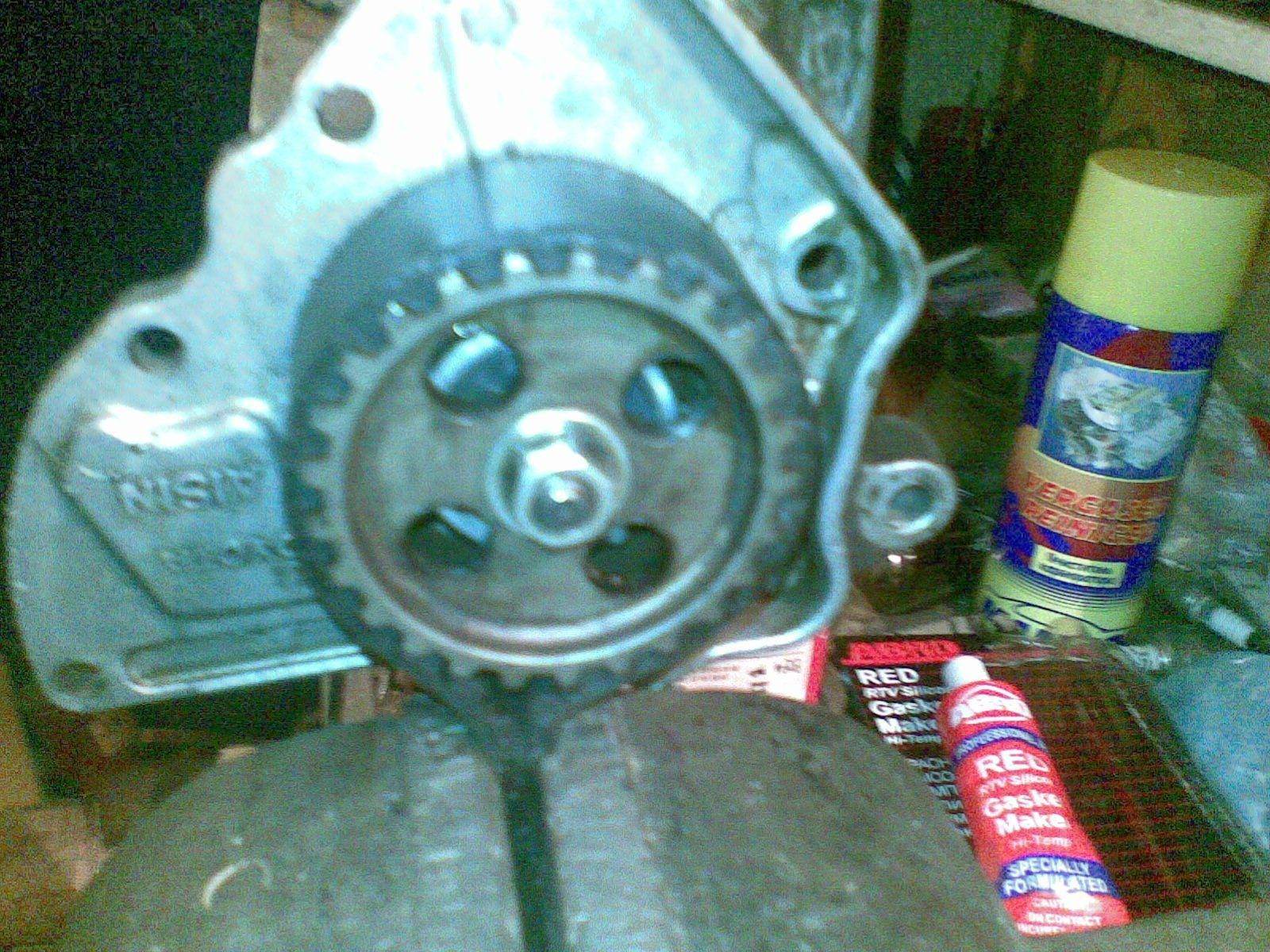

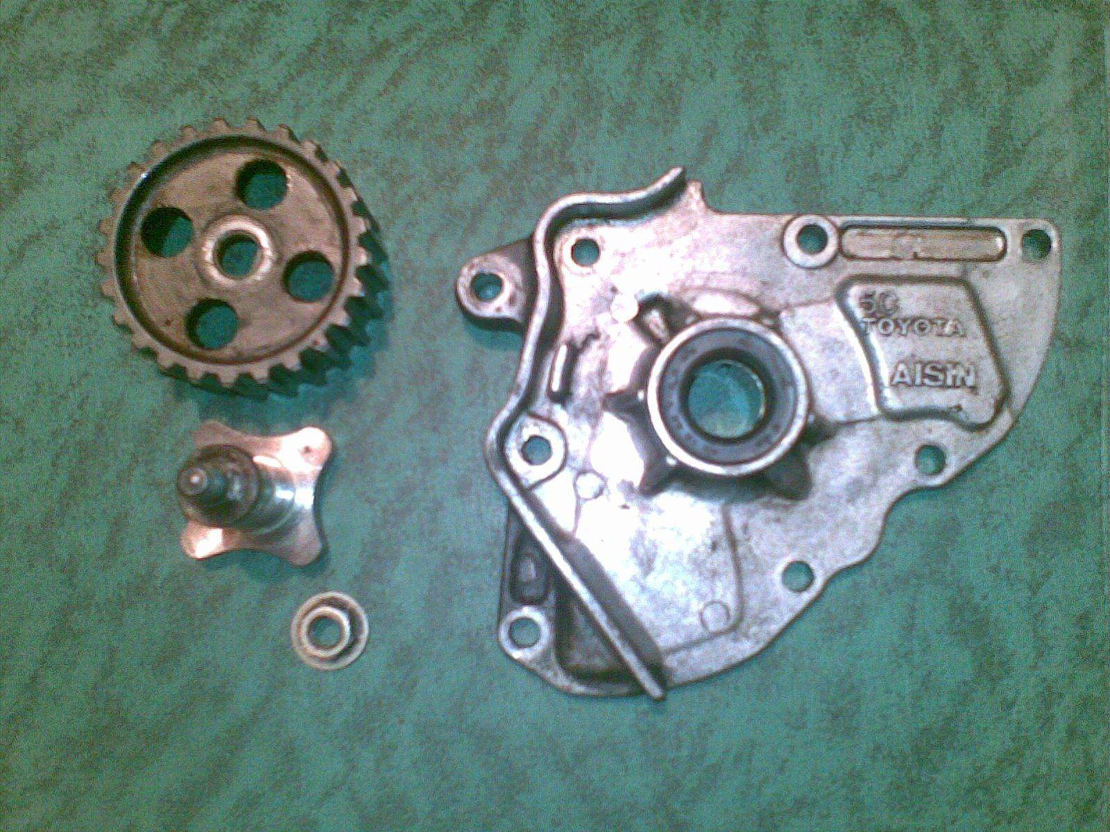

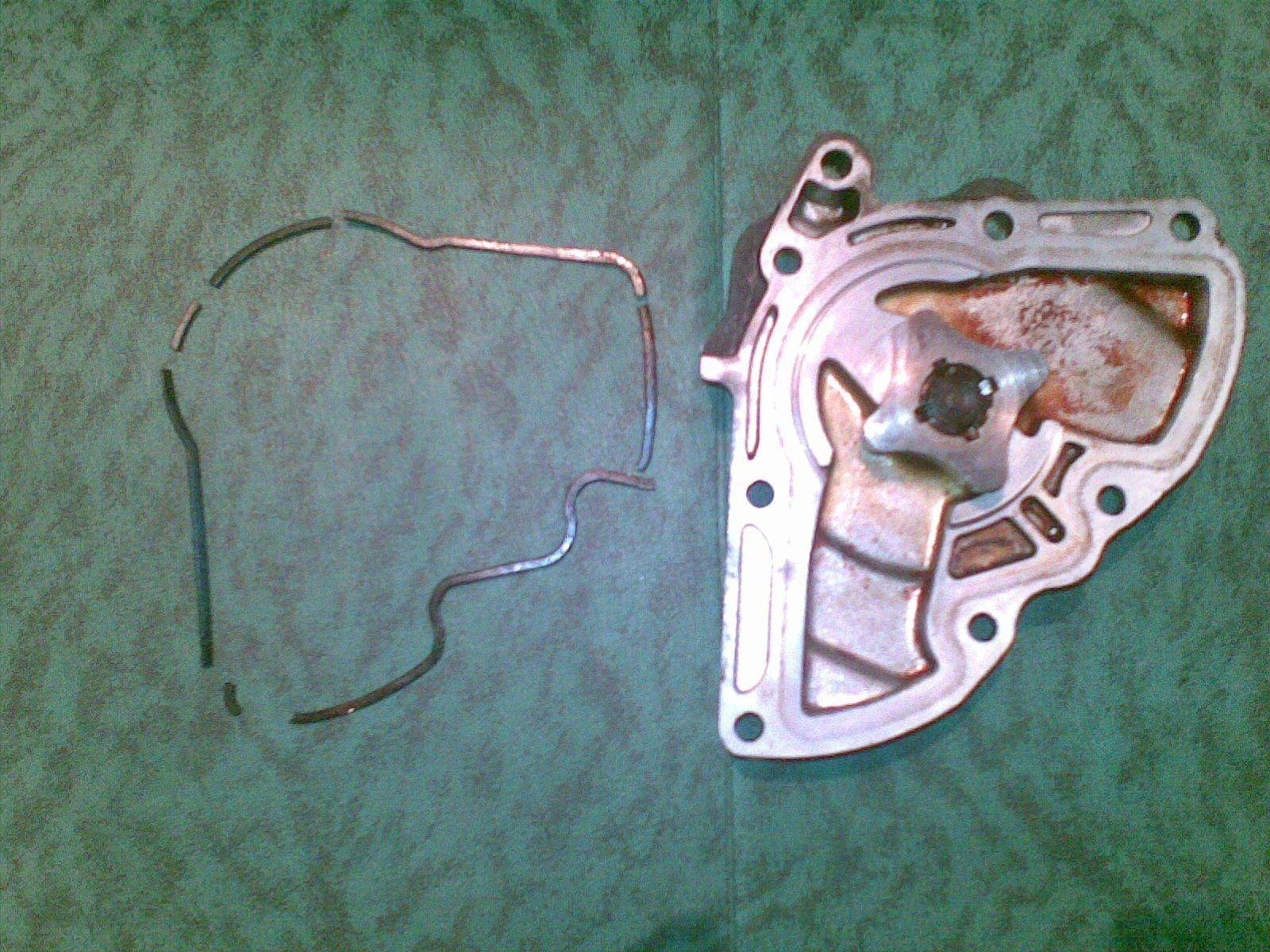

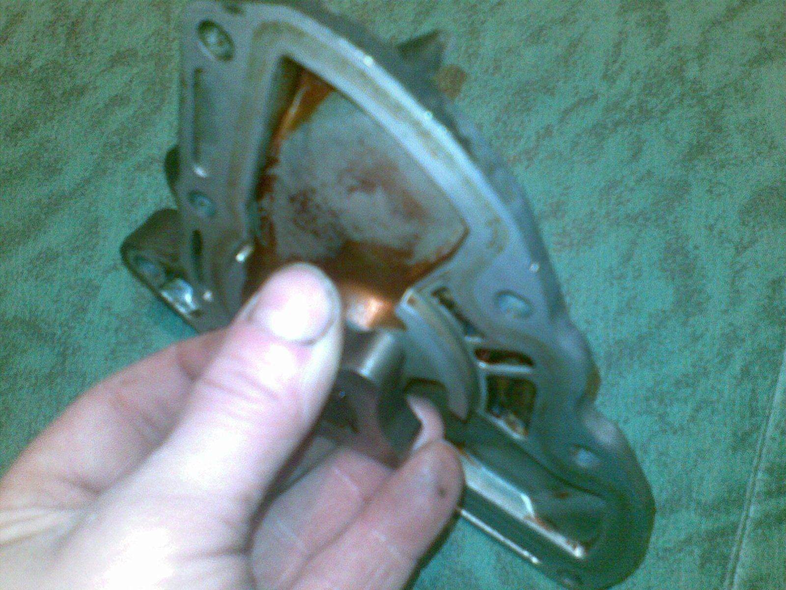

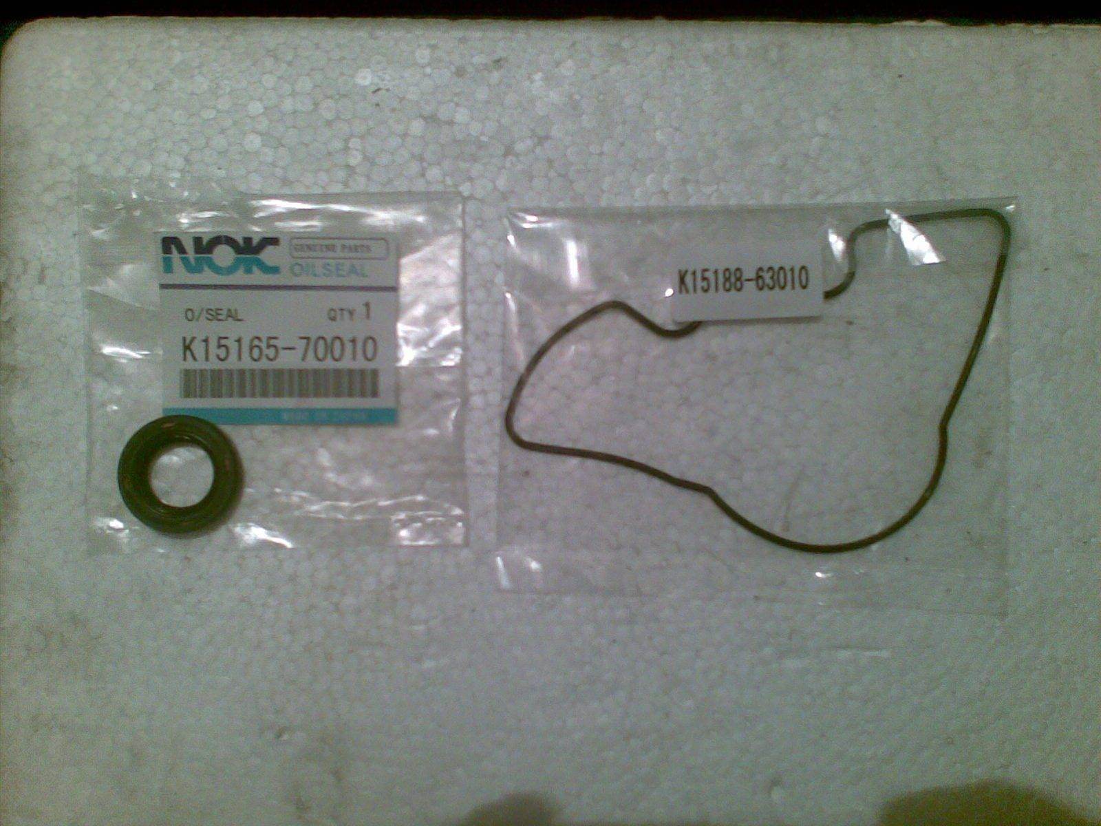

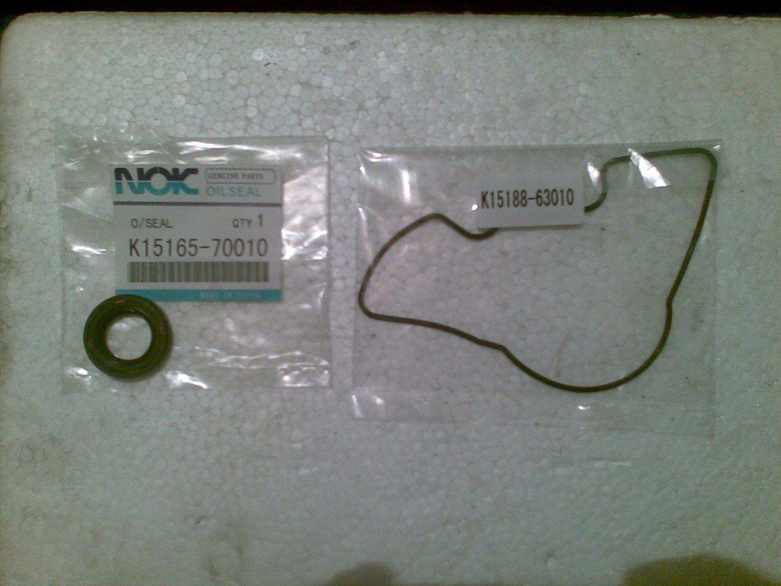

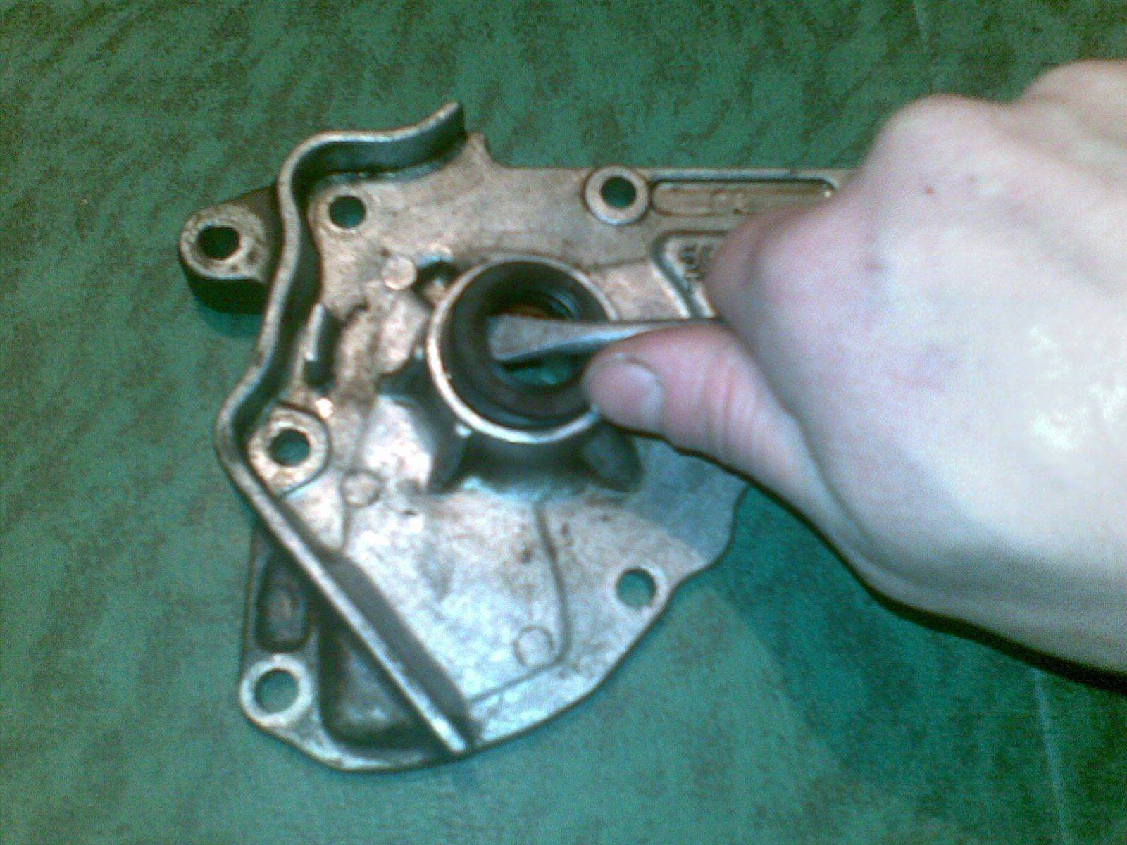

Дабы не создавать новую тему решил выложить сюда свои наработки. У меня потекла прокладка маслонасоса. Я решил долго не мудрить, апоставить новую прокладку и заодно и сальник с частичным снятием насоса. Получилось вот что:
1. прокладка мертва
2. ремкомплект
3. половина насоса
4. старый ремень ГРМ и тиски - приспособа для откручивания и закручивания гайки на шестерне
5. разобранный узел
6. аккуратно достаём старый сальник
7. ставим новый сальник, после обязательная смазка воротничков сальника литолом
8,9. аккуратно ставим вал
Далее сборка.Извените за качество съемки - снимал мобилой.

СообщениеДобавлено: Сб фев 06, 2010 1:30 pm
Зачем литолом? Чуть-чуть моторным маслом.
Последний раз редактировалось Виктор77 Сб фев 06, 2010 11:39 pm, всего редактировалось 2 раз(а).
СообщениеДобавлено: Сб фев 06, 2010 11:38 pm
Сообщения: 475
Виктор77
В старых букварях писали про литол, да и некоторые сальники уже продаются смазанные пластичной смазкой (именно воротнички). Вчера покупал на свой движок - сальник был сухой, а на 2С - смазанный.
СообщениеДобавлено: Сб фев 06, 2010 11:40 pm
Иван Д
Дык, эта... я к тому, что вовсе не обязательно только литолом.:)
СообщениеДобавлено: Вс фев 07, 2010 12:05 am
Сообщения: 475
Виктор77 :)

Иван Д писал(а):
1.jpg, 399.25 KB,
у меня как раз эта прокладочка была в таком-же состоянии
