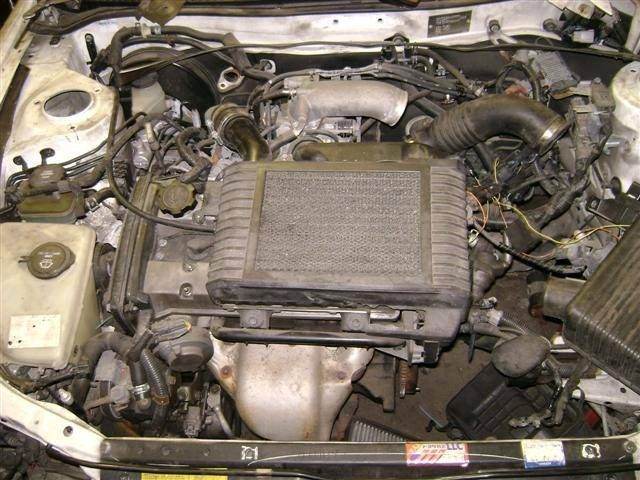

А можно фото двигла глянуть?Уж больно движка редкая.Я так понимаю там турбина стоит?К 70 000 наверно не совсем живая.Будеш свапить фотай пожалуйста подробней. :twisted:

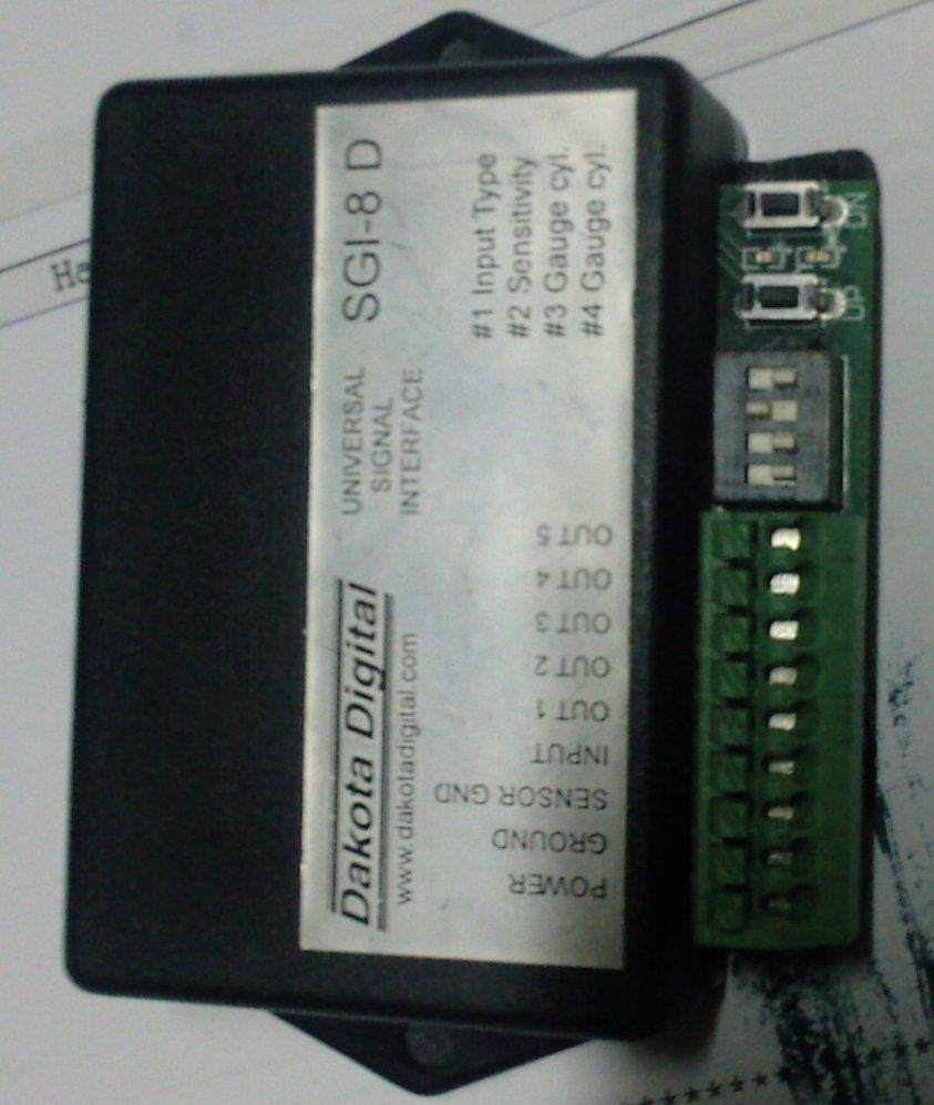

Никакого адаптера для тахометра не нужно. Сходи на gtextreme.ru, там расскажут как надло сделать.

Я буду везти Е58 из япы по концам. Там уже ищут и один контейнернер на прямую отправку ждет. Просто думал может у кого валяется в гараже! А про цену я знаю! Меня это не пугает! Влажу под нули но там еше есть (загашничек) не знаю как с капотом выйдет не нашел еще грамотного кузовщика вообще трудно руководить работой по зборке из за океана просто хочется за раз все махнуть за месяц! приеду в конце февраля буду собирать а пока идет активный поиск и доставка запчастей. А тут как на войне готовится нужно зарание! Говоришь адаптера не надо а для чего тогда по твоему нужна вот эта запчасть и как она называется.
Добавлено спустя 12 минут 45 секунд:
Запчасть
DSC05701+(Мелкий).JPG [ 75.67 КБ | Просмотров: 7249 ]

Насчет запчасти - можно ставить что душе угодно, я же не против. просто я знаю, что не один человек уже ставил ГЗЕ и справлялся с тахометров безо всяких багамских девайсов.

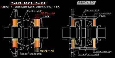

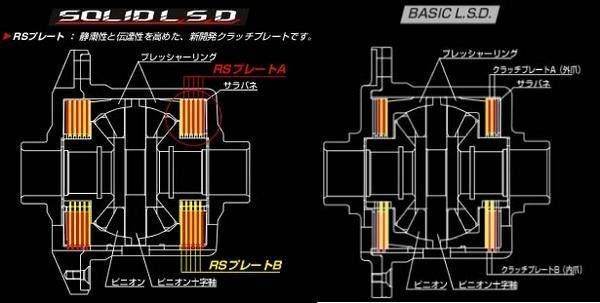

Здравствуйте Ув.Батьки, ну бейте правдой что думаете про вариант о 56 5ст. короба 46 тыс пробег с BZR +блокировка новая KAAZ LSD. На первое время. Ищем ишем Е58 и находим неплохие варианты но все без приводов (а без приводов курва дохлый номер.) И пока искали Е58 уплыла С-160 ну ладушки сней (а потом Вы меня всетаки как говорят на Украине Переконалы спасибо! А зачем тогда за советом обращатся если поголове бить не будут Рада она нато и рада. Чтоб все плохое исключить на стадии подготовки. Нашли поралельно 56 от BZR без блоки, блоку если што уже тоже в япе есть с магазина. Потом енту коробку у меня один левин если что заберет( забарыжу) как мне найдется 58 с приводами ну мочите! А кто шо думает по теме 160+ блокировка куско говорят ездят пару таких с GZE ну куска новая дорогая собака но самая мошная!
Почём? Мне отдай. ;-)
Для ГЕ вариант отличный.
Плохо. 160-ку рвёт даже ГЕ при старании. ГЗЕ её крошит на ура, ребятам просто пока что везёт. Да и ни к чему чарджерному мотору такие короткие передачи.

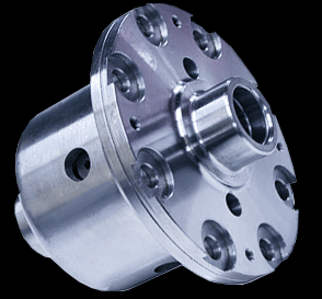

Бесо а по пятиступке что как думаешь с новой блокой она мне становится 2000$ как думаете за тыс 20000км с ней как будет Мастер мой япошка с селики гоняет енти движки по пять шесть вгод GE-GZE а я пока осунулся с моего коробку уже увели Е58 А он дает горантию что с новой блокой 56 пока бует Ок!Ну на вариант- ну нету 58с приводами пока даже в япе. советуйте не спите!!!! Сколько пробега было на твоей и какая блока стояла!
СообщениеДобавлено: Сб янв 02, 2010 1:27 am
Кхм, кхм... Мой интерес пропал, по такой цене мне не надо. %-)
С56 поездит какое-то время с ГЗЕ. Хотя она тоже слишком короткая для этого мотора. И слабовата. Ломает-то не блокировку...
