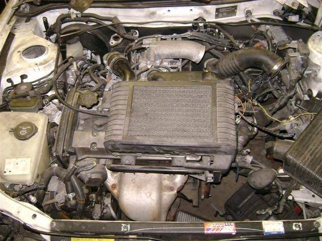

А можно фото двигла глянуть?Уж больно движка редкая.Я так понимаю там турбина стоит?К 70 000 наверно не совсем живая.Будеш свапить фотай пожалуйста подробней. :twisted:

Я буду везти Е58 из япы по концам. Там уже ищут и один контейнернер на прямую отправку ждет. Просто думал может у кого валяется в гараже! А про цену я знаю! Меня это не пугает! Влажу под нули но там еше есть (загашничек) не знаю как с капотом выйдет не нашел еще грамотного кузовщика вообще трудно руководить работой по зборке из за океана просто хочется за раз все махнуть за месяц! приеду в конце февраля буду собирать а пока идет активный поиск и доставка запчастей. А тут как на войне готовится нужно зарание! Говоришь адаптера не надо а для чего тогда по твоему нужна вот эта запчасть и как она называется.
Добавлено спустя 12 минут 45 секунд:
Запчасть
DSC05701+(Мелкий).JPG [ 75.67 КБ | Просмотров: 7268 ]
