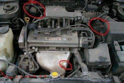

Приветствую, друзья! Очередной раз прошу вашей авторитетной помощи. В последнее время услышал странные звуки, словно "дрожание газов" в первые секунды при нажатии на педаль при включённой передаче. Причину ищу, ну а пока обнаружил такой вот провод. Так должно быть?

ЗЫ: у вы и ах, но вы Опытный любитель Skeptik попали на бабло, это судя по всему(фото) кислородный датчик, он же лямбда - зонд. http://www.exist.ru/price.aspx?pcode=89 ... d=31&sr=15

О, это суперпровод! Это кто-то менял коллектор на твоей машине, прикрутив от ЛБ. И в этом коллекторе в качестве заглушки фигурирует остаток лямбды. %-)

Мдяаа... Это, видимо, умельцы из автосервиса, где я двигатель менял... Таки если двигатель не LB мне нужен лямбда-зонд, да?
Насколько критично вот при таком раскладе поездить 2 недели (хотя предполагаю, что такой расклад длится значительно дольше)?
эт точно
Skeptik
Может твоя лямба стоит в другом месте - внизу
СообщениеДобавлено: Ср дек 02, 2009 4:09 pm
Вот именно. Надо поглазеть, на "неЛБ-шных" моторах кислородный датчик находится в приёмной трубе, в районе подрамника.
И чек проверить скрепочкой. ;-)
СообщениеДобавлено: Ср дек 02, 2009 4:11 pm
Сообщения: 1733
Evgen66
Неа, там уже побывали наверное
ЗЫ: Skeptik всеж проверь выхлоп, мож на самом деле на месте (жива) родная еще :wink: .

Ух как сюжет-то закручивается... Вот уж точно попал.
Про чек понял - проверю.
Enakin сказал:
Что нужно искать? Повышенный CO? Брызги крови? ))
Evgen66 предположил:
Это в подрамнике, т.е. там куда указывает Beso? Тогда глупый вопрос: где подрамник?

Skeptik
там где стоит рулевая рейка
СообщениеДобавлено: Ср дек 02, 2009 4:31 pm
Skeptik писал(а):
глупый вопрос
http://toyota.japancats.ru/details.asp? ... &piid=1713
Видишь над буквой "N" там гнездо виднеется под лямбду? Вот в этом месте выхлопа и ищи. Перед катализатором.
По-моему её даже видно (плохо, конечно, но видно) на 2-й фотке. А лб-датчик играет роль затычки. Мне кацца, всё нормально, можно эти провода обрезать, чёб не мешали и не смущали. :)
Добавлено спустя 3 минуты 9 секунд:
Похоже, тебе всунули лб-шный коллектор. :)
а может кто то мотор менял? Трамблер все таки с Лб. И видна фишка от датчика обедненки, разве на не лб моторах она есть?
Какой то странное расположение датчика обедненки, сбоку и выше.
На втором фото, виднеется (не резко) какой датчик, похожий тоже на датчик обедненки.
Skeptik, можно фото еще этого датчика и фишки, на первом фото она на вентиляторе крепится.
А так же, поставь заглушку на правую опору стойки.
СообщениеДобавлено: Чт дек 03, 2009 5:35 pm
Коллектор, ресивер и рампа-то не от ЛБ...
Да и трамблёр: где ты видишь пятый провод и катушку?
СообщениеДобавлено: Чт дек 03, 2009 5:39 pm
катушка стоит там где и должна быть, а так же с нее торчит пятый провод.
а вот как в траблер он входит невидно.
СообщениеДобавлено: Чт дек 03, 2009 5:48 pm
А, разглядел, угу. Может, человеку меняли мотор, поставили на его ЛБ машину неЛБ мотор, но коллектора не было в комплекте.
СообщениеДобавлено: Чт дек 03, 2009 5:55 pm
так почему тогда так коряво стоит датчик (повернут и выше чем должен)?
и что это?
СообщениеДобавлено: Чт дек 03, 2009 5:56 pm
сразу скажу,двиг видимо тока меняли...раз маркером на двиг так нарисовали...когда я менял,у мя тоже самое было :)
Skeptik на какой разборке покупал и по чём?
СообщениеДобавлено: Чт дек 03, 2009 5:59 pm
Сообщения: 1733
Что за приблуды (красным кружком) ?
ЗЫ: все подозрения, что ему воткнули сам мотор стд (с впуском). А всё навесное старое.
carina_3.jpg [ 132.43 КБ | Просмотров: 5485 ]
СообщениеДобавлено: Чт дек 03, 2009 6:07 pm
Enakin
всё правильно,у меня тоже самое..
1 кружочек слева навверху это Сигнализация :))
2 справа это датчик воздуха вроде бы
3.ну крышка выпусново коллектора что тут не понятного?)))
4. ленточка,это трубка где проходит антифриз...
у меня всё один в один,кроме чёрного трамблёра..у мя рыжий :)
СообщениеДобавлено: Чт дек 03, 2009 6:10 pm
Enakin писал(а):
Что за приблуды
Слева - сигналока. Справа - АБС. Внизу - как раз и обсуждаем. ;-)
Может, канешна, это просверлено отверстие, нарезана резьба и вкручен ЕГТ-сенсор... Но вряд ли. %-)
