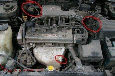

Skeptik на какой разборке покупал и по чём?
СообщениеДобавлено: Чт дек 03, 2009 5:59 pm
Сообщения: 1733
Что за приблуды (красным кружком) ?
ЗЫ: все подозрения, что ему воткнули сам мотор стд (с впуском). А всё навесное старое.
carina_3.jpg [ 132.43 КБ | Просмотров: 5468 ]
СообщениеДобавлено: Чт дек 03, 2009 6:07 pm
Enakin
всё правильно,у меня тоже самое..
1 кружочек слева навверху это Сигнализация :))
2 справа это датчик воздуха вроде бы
3.ну крышка выпусново коллектора что тут не понятного?)))
4. ленточка,это трубка где проходит антифриз...
у меня всё один в один,кроме чёрного трамблёра..у мя рыжий :)
СообщениеДобавлено: Чт дек 03, 2009 6:10 pm
Enakin писал(а):
Что за приблуды
Слева - сигналока. Справа - АБС. Внизу - как раз и обсуждаем. ;-)
Может, канешна, это просверлено отверстие, нарезана резьба и вкручен ЕГТ-сенсор... Но вряд ли. %-)
