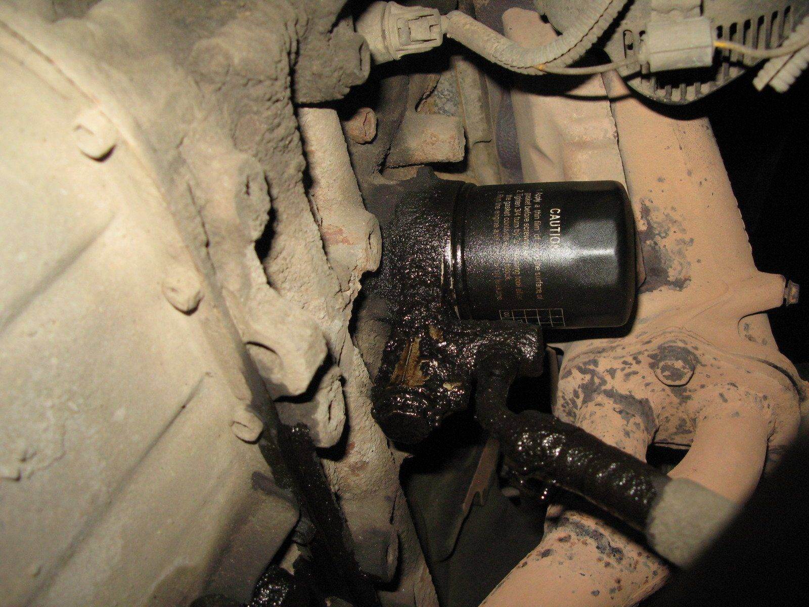

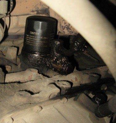

зима, ночь, фонарик, защита, в масле, паника, фотик, форум, вопрос)))
определите , прокладка масленного фильтра?
Проехал 9500 на нём, течь заметил неделю, две назад на поддоне, после морозов, сначала думал что снег тает.....
Простите если было, но это оч меня заволновало! Спать не смогу))))

а руками больше не получится закрутить?

пробовал, сидит крепко, даже обжёгся(((

Вроде масляного прокладка , у меня также текло ( только из под охладителя ) - поменял кольцо уплотнительное...

но у меня и сверху в масле, с л-но не кольцо?, новый вик в бардачке лежит с новым маслом в багажнике, но все эстокадки замело(((

Так можно фильтр открутить (без слива масла! 0) осмотреть резиночки , а то и поменять ....

думаю для начала всё завтра вытереть и потом посмотреть течь, а дальше уже искать эстокаду если фильтр для смены маслица(((, главное чтоб в дороге не полилось ручьём))))

м Если это не старая течь то скорее всего то мороза резинка съёжилась ...

новая в течении месяца появилась!((
СообщениеДобавлено: Вс янв 10, 2010 2:22 am
Сообщения: 1347
Там же еще прокладка под проставкой... имей ввиду.

ivan899
Судя по фоткам, течет из под фильтра, больше просто неоткуда, ибо верхняя часть фильтра тоже в масле.
Как обстоит дело с уровнем масла??

было по вехнюю риску шупа, двигатель масло не ест, стало меньше на 1/4((((

Ничего страшного, все равно масло менять время пришло. Поменяешь фильтр думаю сопливить не будет. Кстати а какой сейчас фильтр стоит?

на маршале какое то г продали типа джапан карс, ща вик большой уже ждёт)))

Всегда фильтр закручиваю от руки и так же откручиваю, так как на фотках не сопливило.

реально могло от холода, главное чтобы прокладка фильтра тока, всё делалось от руки, надеюсь и открутиться от руки...

у меня вик так же потек... пришлось масло докупать... чуть жаба не задушила

только что вытер всё тряпкой, приоткрутил фильтр и закрутил его заного, буду следить за маслом, пока не будет возможности поменять его((((
