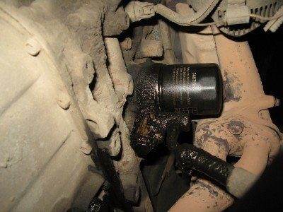

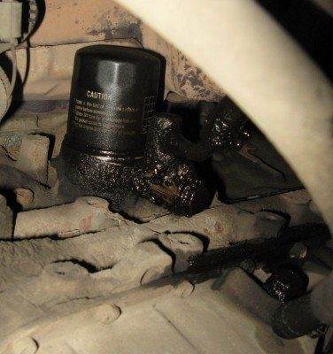

зима, ночь, фонарик, защита, в масле, паника, фотик, форум, вопрос)))
определите , прокладка масленного фильтра?
Проехал 9500 на нём, течь заметил неделю, две назад на поддоне, после морозов, сначала думал что снег тает.....
Простите если было, но это оч меня заволновало! Спать не смогу))))

Mr_Nuke
Добавлено: Вс янв 10, 2010 1:37 am |
Зарегистрирован: Вс фев 22, 2009 1:54 am Сообщения: 2765 Откуда: Москва, ВАО, Щелковская Репутация: 124 [ ? ]
Двигатель: 7A-FE lb
а руками больше не получится закрутить?

ivan899
Добавлено: Вс янв 10, 2010 1:43 am |
Зарегистрирован: Ср июн 03, 2009 1:30 am Сообщения: 1874 Откуда: Питер,В.р. Репутация: 8 [ ? ]
Машина: Toyota Avensis ii
Двигатель: 1ZZFE
пробовал, сидит крепко, даже обжёгся(((

b0res
Добавлено: Вс янв 10, 2010 1:45 am |
| Бригадир |
Зарегистрирован: Вт ноя 04, 2008 1:58 pm Сообщения: 133 Откуда: ПИТЕР Репутация: 1 [ ? ]
Вроде масляного прокладка , у меня также текло ( только из под охладителя ) - поменял кольцо уплотнительное...

ivan899
Добавлено: Вс янв 10, 2010 1:47 am |
Двигатель: 1ZZFE
b0res
но у меня и сверху в масле, с л-но не кольцо?, новый вик в бардачке лежит с новым маслом в багажнике, но все эстокадки замело(((
| Вернуться к началу |
b0res
Добавлено: Вс янв 10, 2010 1:51 am |
| Бригадир |
Так можно фильтр открутить (без слива масла! 0) осмотреть резиночки , а то и поменять ....

ivan899
Добавлено: Вс янв 10, 2010 1:54 am |
Двигатель: 1ZZFE
b0res
думаю для начала всё завтра вытереть и потом посмотреть течь, а дальше уже искать эстокаду если фильтр для смены маслица(((, главное чтоб в дороге не полилось ручьём))))

b0res
Добавлено: Вс янв 10, 2010 2:08 am |
| Бригадир |
м Если это не старая течь то скорее всего то мороза резинка съёжилась ...

ivan899
Добавлено: Вс янв 10, 2010 2:17 am |
Двигатель: 1ZZFE
новая в течении месяца появилась!((

Fred_SPb
Добавлено: Вс янв 10, 2010 2:22 am |
| На доске почета |
Зарегистрирован: Чт ноя 20, 2008 11:54 pm Сообщения: 1347 Откуда: Санкт-Петербург Репутация: 24 [ ? ]
Там же еще прокладка под проставкой... имей ввиду.

XaMillion
| Инструктор |
Зарегистрирован: Пт янв 09, 2009 2:47 am Сообщения: 365 Откуда: г.Тверь Репутация: 3 [ ? ]
ivan899
Судя по фоткам, течет из под фильтра, больше просто неоткуда, ибо верхняя часть фильтра тоже в масле.
Как обстоит дело с уровнем масла??

ivan899
Добавлено: Вс янв 10, 2010 2:26 am |
Двигатель: 1ZZFE
было по вехнюю риску шупа, двигатель масло не ест, стало меньше на 1/4((((

XaMillion
Добавлено: Вс янв 10, 2010 2:30 am |
| Инструктор |
ivan899 писал(а): было по вехнюю риску шупа, двигатель масло не ест, стало меньше на 1/4((((
Ничего страшного, все равно масло менять время пришло. Поменяешь фильтр думаю сопливить не будет. Кстати а какой сейчас фильтр стоит?

ivan899
Добавлено: Вс янв 10, 2010 5:46 pm |
Двигатель: 1ZZFE
только что вытер всё тряпкой, приоткрутил фильтр и закрутил его заного, буду следить за маслом, пока не будет возможности поменять его((((
