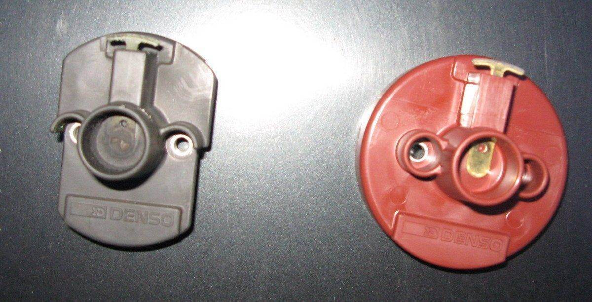

Комментарий к файлу: мой бегунок
IMG_0854.jpg [ 332.53 КБ | Просмотров: 14127 ]

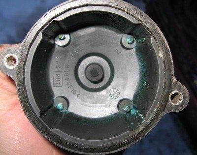

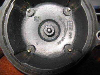

Комментарий к файлу: крышка цветёт, центр. уголёк спресовало и стёрло
IMG_0856.jpg [ 280.82 КБ | Просмотров: 14143 ]

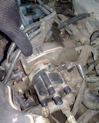

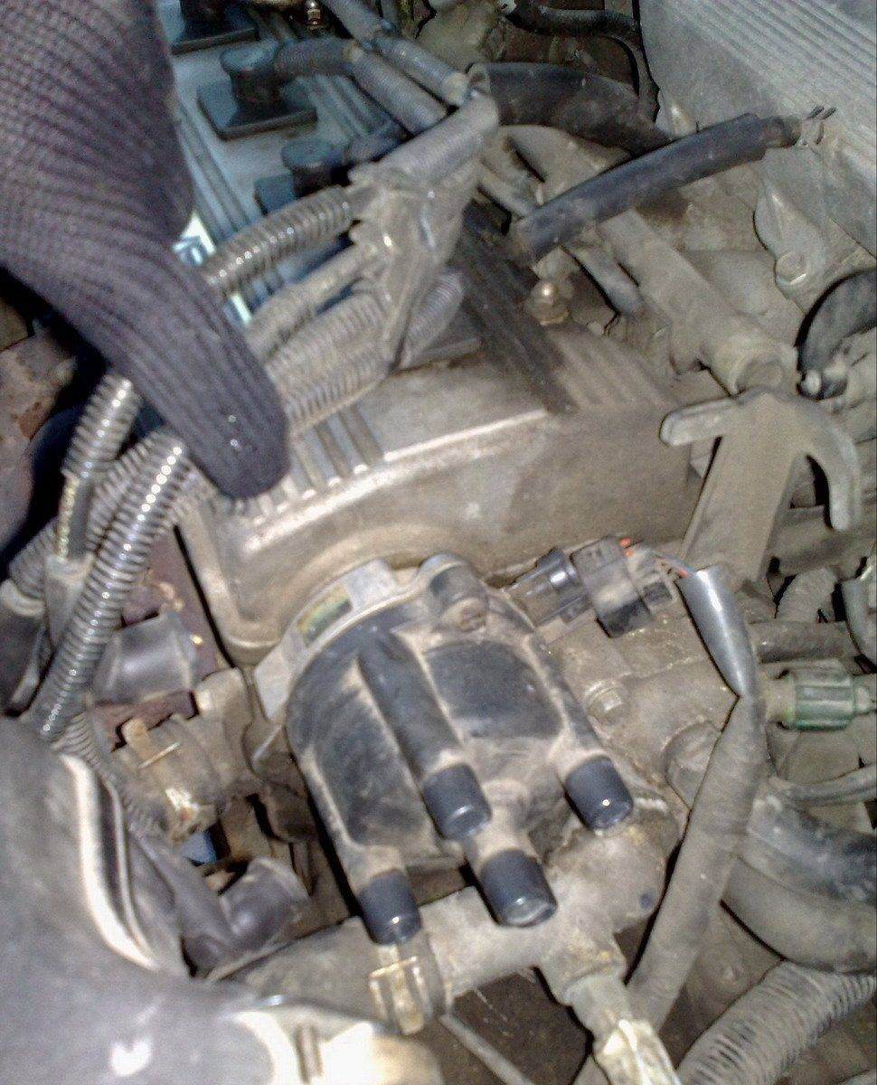

Комментарий к файлу: Снимаем вв провода и отсоединяем клему
04032010046.jpg [ 273.46 КБ | Просмотров: 14132 ]

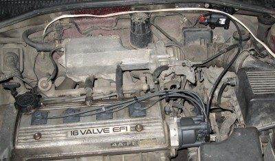

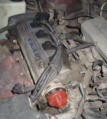

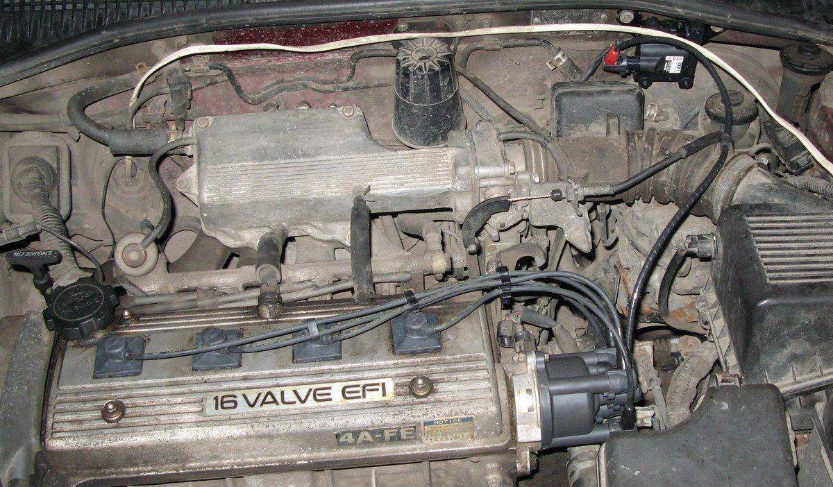

Комментарий к файлу: ставим всё на место
IMG_0866.jpg [ 318.36 КБ | Просмотров: 14172 ]

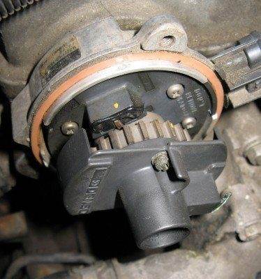

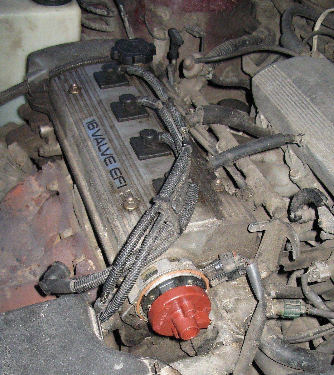

Комментарий к файлу: бегунок закручен
IMG_0862.jpg [ 381.9 КБ | Просмотров: 14138 ]

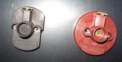

Комментарий к файлу: бегунки: 94года и новый
IMG_0857.jpg [ 185.86 КБ | Просмотров: 14142 ]

Новый контакт в старой крышке, почти почищенныен контакты....

СообщениеДобавлено: Пт мар 05, 2010 1:31 am
Это теперь так модно наконечник в другую сторону ставить?:)
СообщениеДобавлено: Пт мар 05, 2010 1:44 am
Сообщения: 1874
Откуда: Питер,В.р.
Машина: Toyota Avensis ii
Двигатель: 1ZZFE
voldemarik
наконечник центрального провода на катушку?, если да то ставился по логике вещей.....темные на вв проводах и на крышку.
СообщениеДобавлено: Пт мар 05, 2010 1:52 am
нет, тот который в свечу вставляется, провод из него выходит вперед, а обычно уходит в сторону моторной плиты. Смотри свои фото до замены и после замены ВВ проводов
СообщениеДобавлено: Пт мар 05, 2010 2:09 am
Сообщения: 1874
Откуда: Питер,В.р.
Двигатель: 1ZZFE
аааааа..... :D как встали, так и поставил 8) на скорость не влияет и не внатяге
