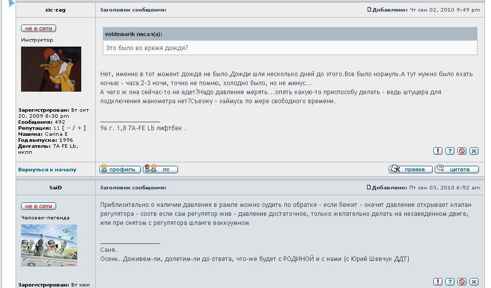

Что-то ссылку поточнее скинуть не получается, почитайте с 5-й страницы,рисунок прилагаю.
http://www.carina-e.ru/viewtopic.php?f= ... 0&start=50
Добавлено спустя 4 минуты 5 секунд:
Диагност1987 писал(а):
может ли абсорбер влиять на работу двс(так как он не работает), если есть отверстие в крышке бака?
Тогда дело наверное в другом, z мишаня правильно подсказывает, а ещё, чтобы исключить высоковольтные провода, можно их обработать специальным силиконом, и т.д.
А в темноте молний нет под капотом?
Скриншот 28-04-2018 213419.jpg [ 251.12 КБ | Просмотров: 8369 ]
