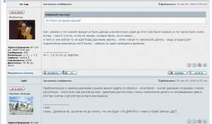

А в темноте молний нет под капотом?
Скриншот 28-04-2018 213419.jpg [ 251.12 КБ | Просмотров: 8340 ]
