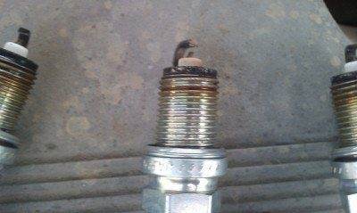

подскажите пожалуйста, заметил такую проблему:
сначала были постоянные проблемы с оборотами (очень сильно плавали).
потом нашёл проблему - не правильные свечи (в течение 1,5 лет раз в пол года менял на денсо к 16 ру), поменял на правильные - нжк платинум.
немного позже (где-то спустя 1000-2000км. поменял все элементы чудонаборчика...
не понял на каком этапе, но опять "подошли" свечи (см. фото ниже).
Вопрос - от чего может быть, и где копать, чтобы не менять свечи, которые должны по идее ходить значительно дольше и лучше.

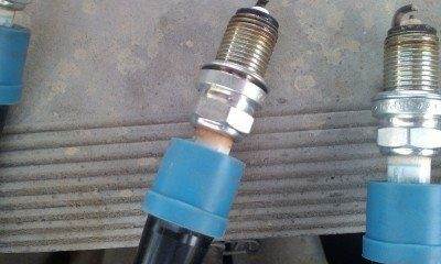

Комментарий к файлу: общий вид
IMAG0069.jpg [ 309.57 КБ | Просмотров: 4162 ]
Комментарий к файлу: не понятный нагар на одной свече
IMAG0070.jpg [ 210.32 КБ | Просмотров: 4160 ]

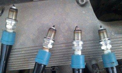

Комментарий к файлу: "юбки" на свечах
IMAG0071.jpg [ 316.6 КБ | Просмотров: 4158 ]

Да не в свечах дело,сколько двигатель масла подъедает?

Нормальные свечи.. Может для LB-шников и плохие, конечно...хрен знает.

Вроде норм свечи

Изолятор белый? Белый! Ну и что тебе не нравится?

после замены на эти свечи всё стало хорошо.. обороты перестали плавать, я забыл все связанные с эим проблемы. потом ещё "наверняка" поменял провода, в связи крышку и катушку.
После стала плохо греться на холостых. не стабильны обороты. складывается ошущение, что всё возвращается. вот собственно и достал проверить свечи.
достал, на всех керамических частях свечи начинает появляться "юбка" своткал посоветоваться.

http://xox.yamato.com.ua/article/spark/ ... _body.html
Тут про твои юбки ни слова!

на сколько я понял там речь идёт о диагностике проблем с двигателем по свечам.
т.е. получается, что "юбка" на свече не показатель скорой потери нужной проводимости самого сердечника?

http://www.ngkntk.ru/1501.0.html Вот тебе правильная сцыла!!!

Вернусь. Почитал из соседней темы ссылку данную клубнями (сорри, пока читал, потерял кто ссылку постил). Судя по всему "Юбка" на свечах - "Прорыв продуктов горения через некачественное уплотнение свечи при малых сроках её работы (менее 3 т.к.)"
Что может грозить "загрязненим свечного колпачка, приводящим его к преждевременному выходу из строя"
http://www.toyota-club.net/files/05-09- ... _plugs.htm (п.13)
Там же приводится описание, что всё это может быть из-за брака в свече и её уплотнителе...
Уважаемые клубни, подскажите, как выбирать свечи, чтобы не получить "качественную поделку" (я не опечатался) вместо хорошей свечи?
