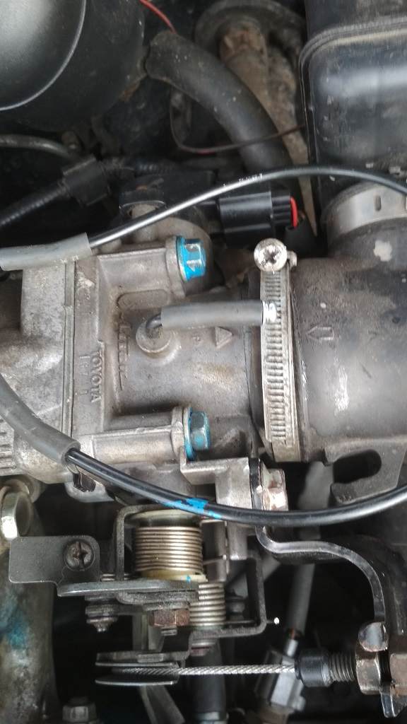

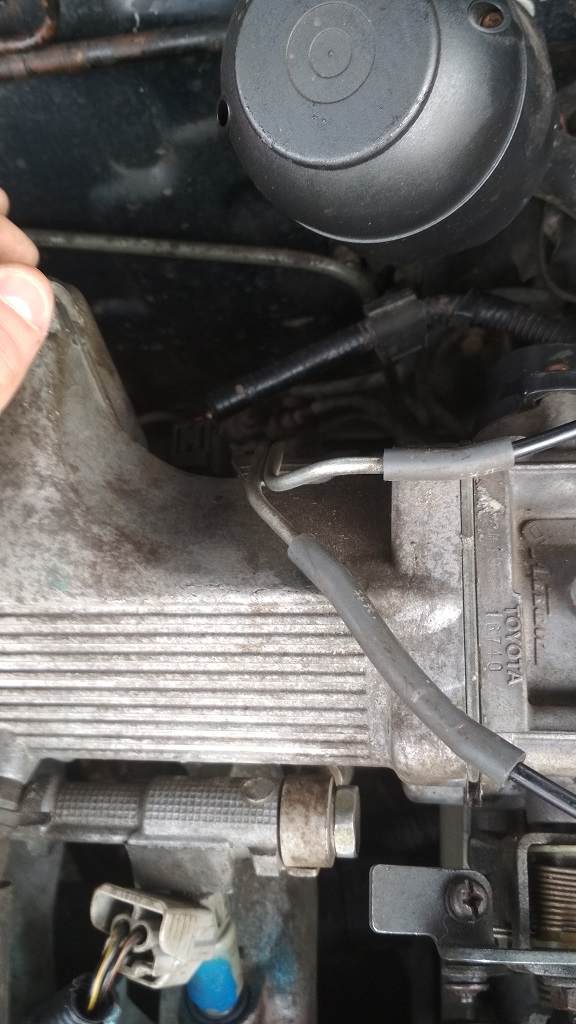

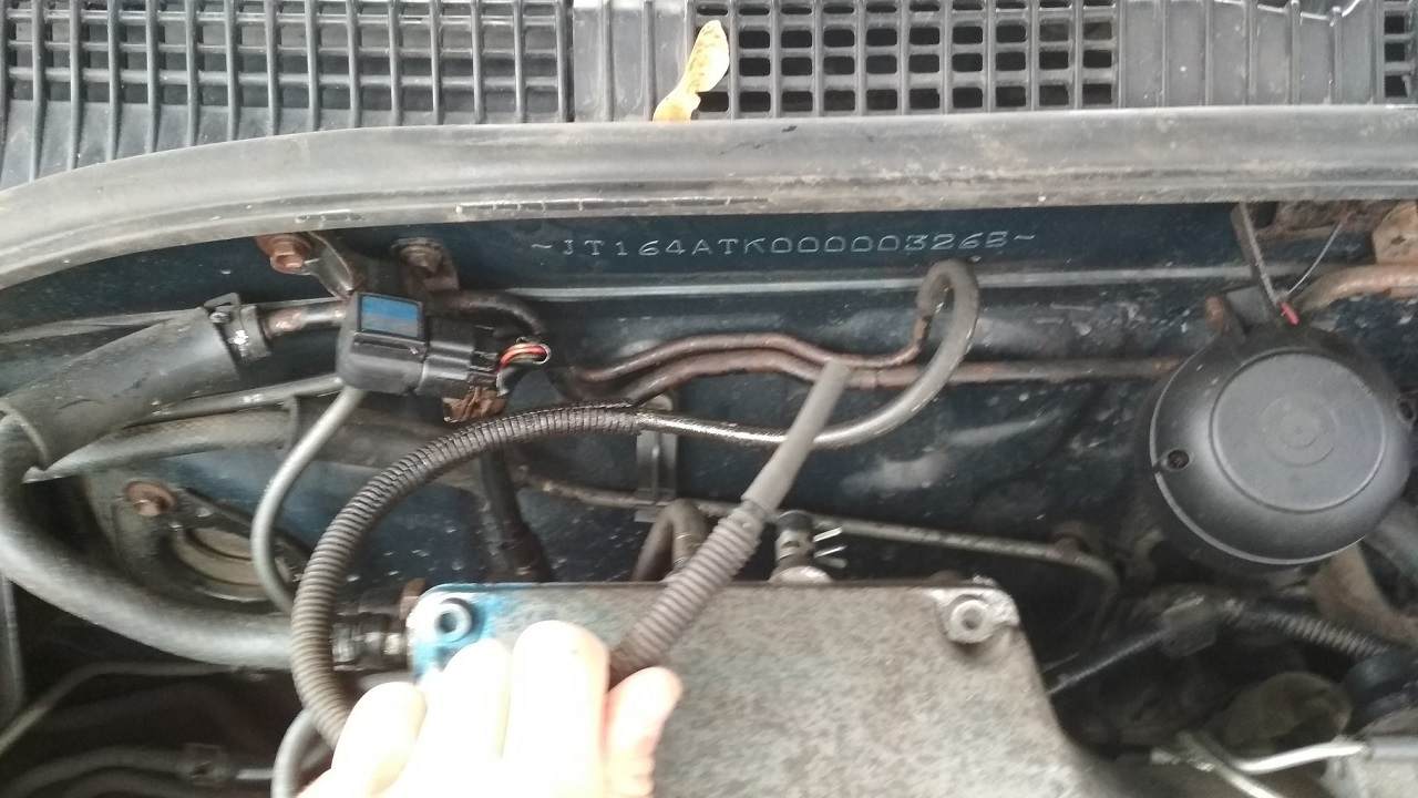

Привет форумчане!!!
Возникли тут пару вопросов по движку 4A-FE!
В общем, купили контрактный двигатель с Японии, установили, капиталочку сделали чутка, все работает, но не могу понять куда что идет!
Помогите разобраться!
На втором фото 2 метал. трубки соединены 1ой мягкой, что это за трубки вообще и откуда они могут идти?
И какая трубка должна соединяться с дросселем?
И еще одна трубка есть в гофре она идет от адсорбера, который находится с правой стороны , у стойки, куда она идет? и для чего она?
IMG_20180929_133024.jpg [ 186.47 КБ | Просмотров: 8787 ]
IMG_20180929_133030.jpg [ 193.54 КБ | Просмотров: 8787 ]
IMG_20180929_120731.jpg [ 267.51 КБ | Просмотров: 8784 ]
СообщениеДобавлено: Вс сен 30, 2018 3:07 pm
Сообщения: 589
Кинь в ЛС вайбер или воцап, брошу фотки подкапотного
