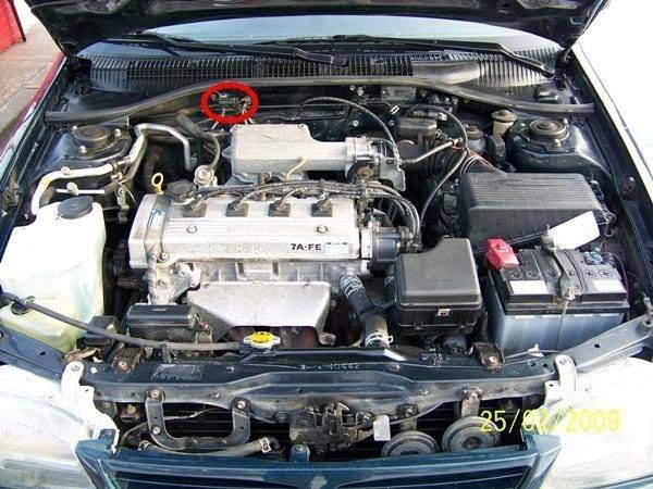

luckyjoker писал(а):
Вот ещё: Когда включено зажигание, горит зелёная, стоит завести- оранжевая
могет МАП-сенсор чудит ???

Чек загорается и через секунду гаснет. МАП сенсор это что???

СообщениеДобавлено: Вт ноя 30, 2010 12:08 am
Сообщения: 1030
Откуда: Германия
Машина: Toyota Picnic
вот!
100_2097.JPG [ 77.02 КБ | Просмотров: 2853 ]

Как протестировать этот датчик???? Либо сразу на замену???? И как он называется??

УРАААА!!!! Замена MAP датчика ничего не дала! Долго ломал голову над этим вопросом! Оказалось...... Был перебит провод PIM! При тесте он Как-то еще передавал импульс, а для нормальной работы его уже не хватало)))))))
В каком месте? Желательно фото :)

Фото к сожалению выкинуть не могу! Между МАПом и датчиком дроссельной заслонки... Сантиметрах в 10 от последнего!
