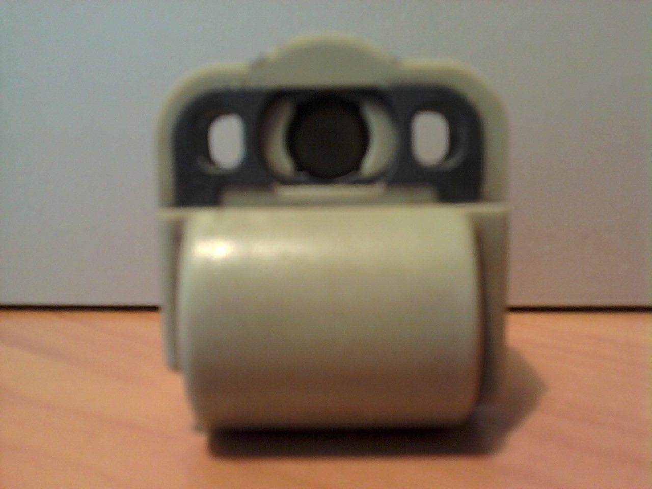

Выглядит она так:
Извиняюсь, что-то неполучилось. Сейчас еще раз попробую.
Carina Е 92 1,6 МКПП японка баклажановый хечбэк - продал

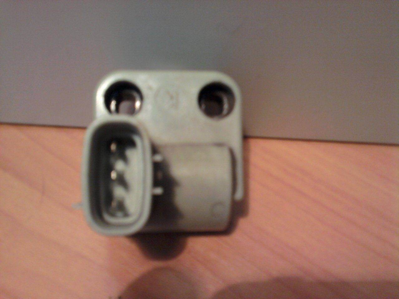

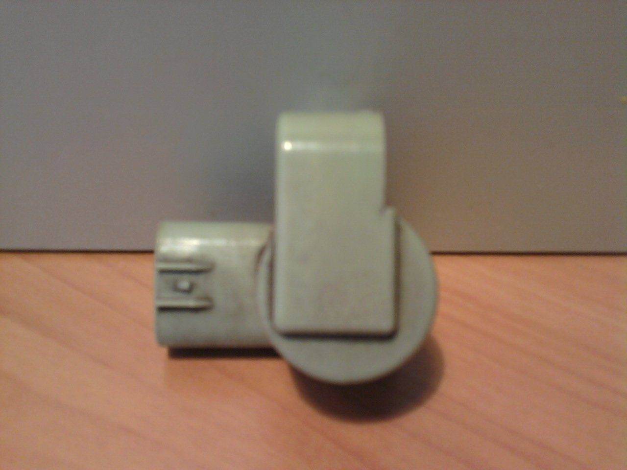

Несмог разобраться с фотиком (уменьшить пиксели) пришлось на мобильник фоткать. Фото КХХ.
Фото-0004.jpg [ 213.11 КБ | Просмотров: 13944 ]
Фото-0005.jpg [ 195.71 КБ | Просмотров: 13942 ]
Фото-0006.jpg [ 201.39 КБ | Просмотров: 13940 ]

Блин засада сегодня хотел заказать катушку регулятора ХХ (то что на фото) ,но облом она идёт в комплекте вместе с регулятором ХХ даже по номеру на катушке ( 22270-16080 ) пробивается как регулятор ХХ. И стоит он на заказ из японии 12000 и срок около 120-ти дней. Буду искать по разборам, но здесь с этим туговато. Может кто знает аналог какой-нибудь или где заказать отдельно можно????????? 8)
