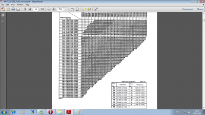

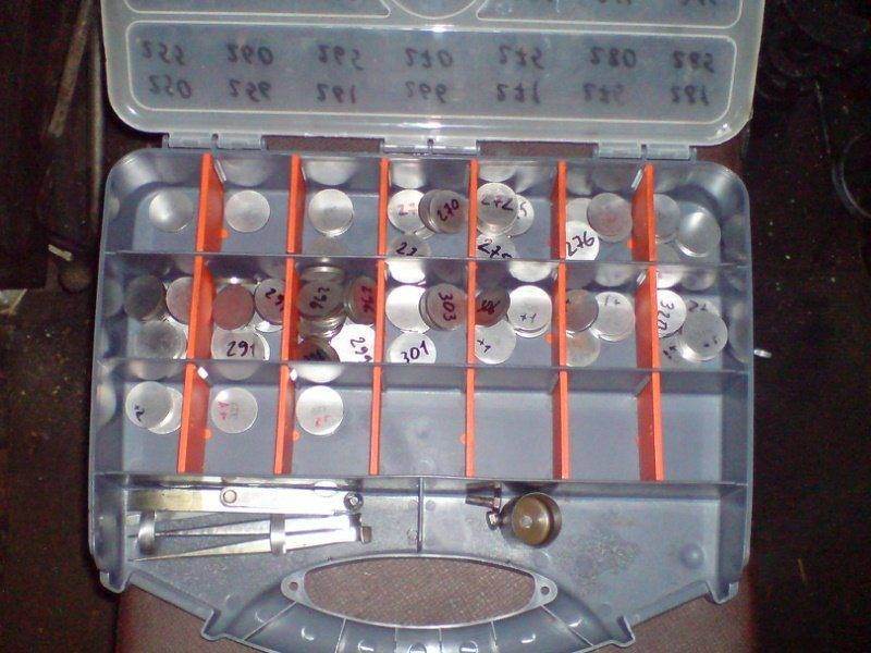

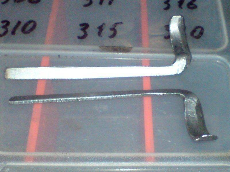

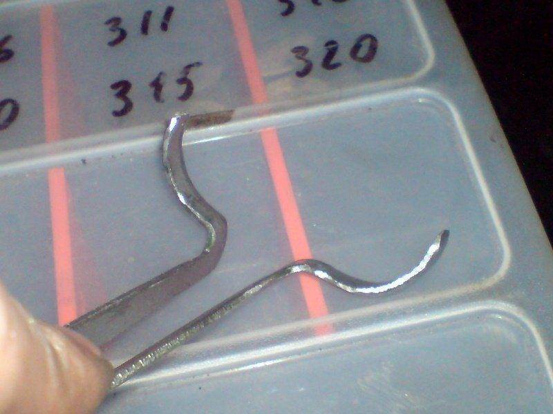

Вобщем вот табичка. Если нужен сам мануал,то адрес мыла в личку,вышлю кому надо.

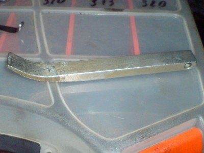

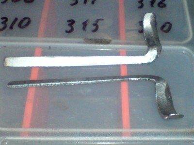

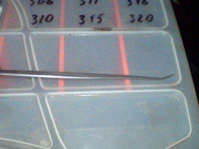

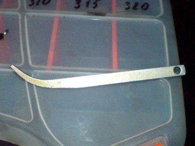

Ну и фото приспособ для регулировки клапанов:

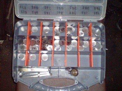

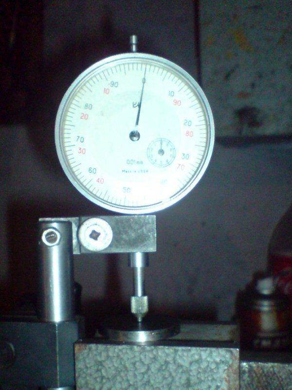

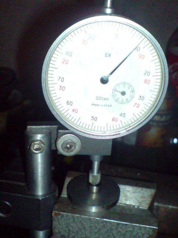

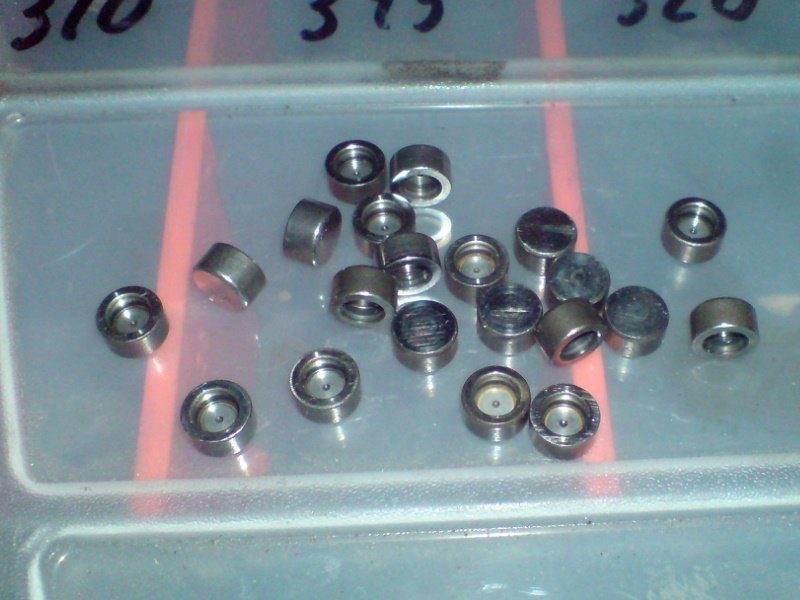

Ну и для old_Duglasа. Как выглядят подпятнички,и чем я их мерил. Мерил индикатором часового типа(в инструкции вычитал название :) ). Мерил не по центру,т.к. там дырочка,углубление
Доступнее можно сделать так: подобрать сверло по диаметру клапана. Отрезать и обработать торцы. Измерить микрометром. Вставить это сверло внутрь подпятничка. Измерить полученную конструкцию микрометром. И вычтя длину сверла из полученного результата получишь размер подпятничка

СообщениеДобавлено: Ср мар 23, 2011 12:55 am
Ты подглядел, подглядел! %-))))))
Добавлено спустя 12 минут 8 секунд:
У Тойот может быть часть номера по каталогу.
Номер это размер шайбы
Смотрим номер в каталоге... Смотрим номер в таблице... Просто, да? Но не выибнуцо Тойота ж не может... ;-)
СообщениеДобавлено: Ср мар 23, 2011 1:02 am
:) Нам может просто неизвестен глубокий смысл задуманного
alegarh писал(а):
на них написаны цыфры - 42 на другой 39 32 21 25 - это что за размеры?
Странно,но таких размеров в таблице нет...
СообщениеДобавлено: Ср мар 23, 2011 1:03 am
Угу. И в каталоге номеров нет таких цифр. :-)
