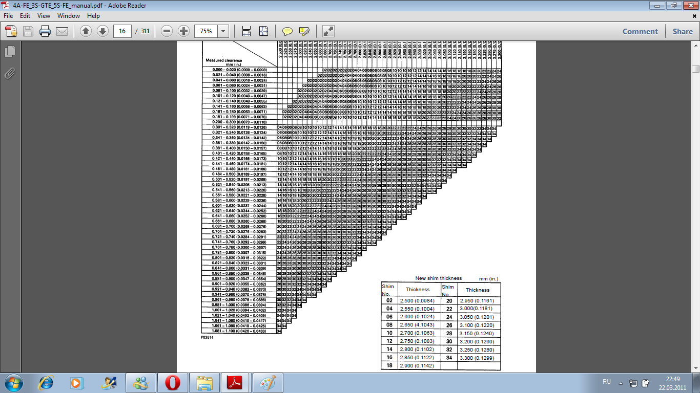

Номер это размер шайбы. Есть хитрая таблица,на английском,там какраз эти номера расшифрованы по размерам,и подбирать по таблице именно с помощью номеров надо.
На англичанках уже размер пишут,и шайбы более неудобные для доставания,фаски нет для подковыривания :)
Если надо могу ету таблицу попробовать скинуть,не знаю тока в каком она формате

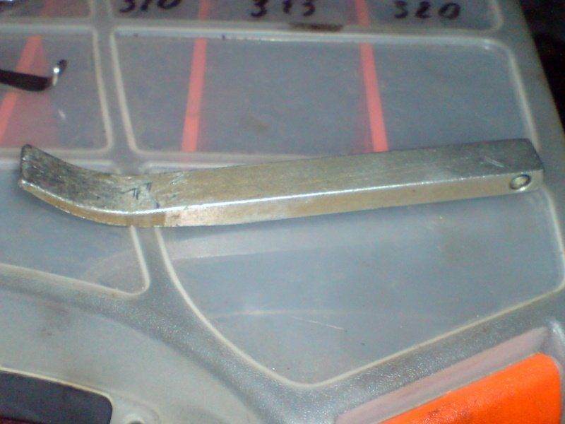

Я инструмент изготовил,довел до ума,теперь даже удобнее чем оригинальным,Тойотовским работать. Дольше движок остывает чем клапана регулирую

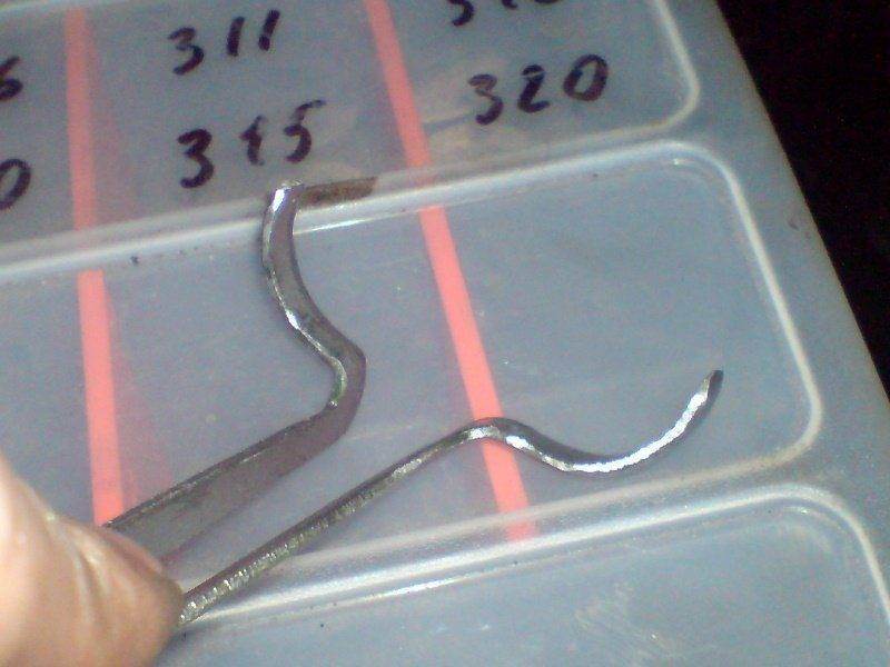

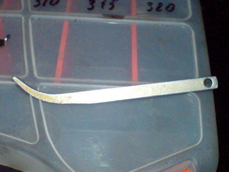

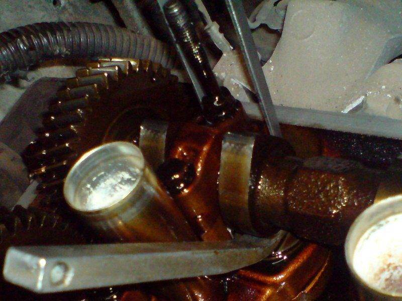

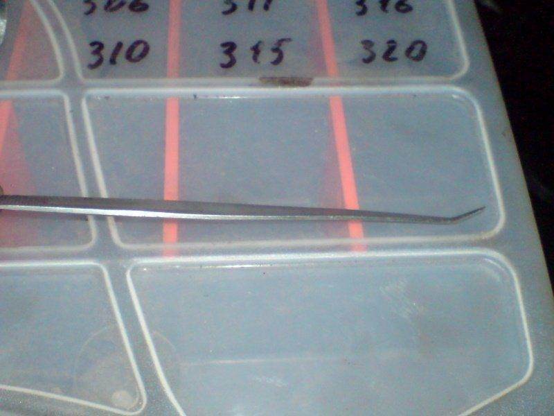

Вобщем вот табичка. Если нужен сам мануал,то адрес мыла в личку,вышлю кому надо.
Ну и фото приспособ для регулировки клапанов:
Добавлено спустя 20 минут 17 секунд:

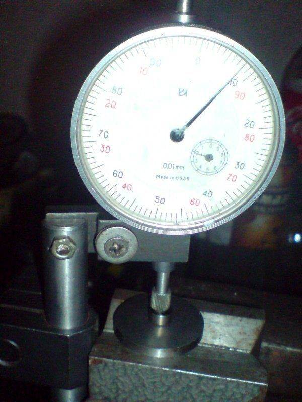

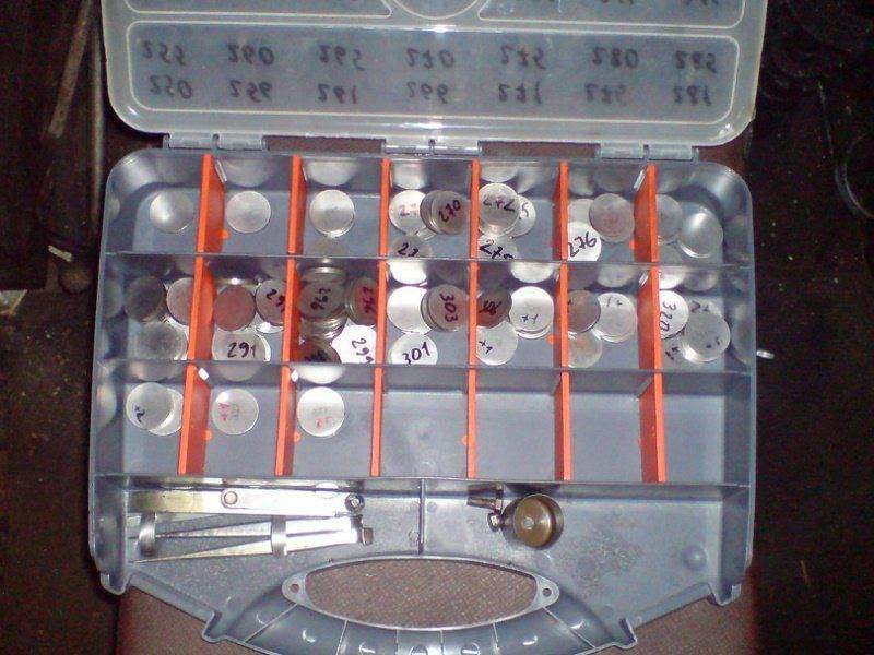

Ну и для old_Duglasа. Как выглядят подпятнички,и чем я их мерил. Мерил индикатором часового типа(в инструкции вычитал название :) ). Мерил не по центру,т.к. там дырочка,углубление
Доступнее можно сделать так: подобрать сверло по диаметру клапана. Отрезать и обработать торцы. Измерить микрометром. Вставить это сверло внутрь подпятничка. Измерить полученную конструкцию микрометром. И вычтя длину сверла из полученного результата получишь размер подпятничка
регулировка клапанов,схема.png [ 240.16 КБ | Просмотров: 4386 ]
В работе.JPG [ 192.51 КБ | Просмотров: 4283 ]
Поддеть шайбу.JPG [ 134.85 КБ | Просмотров: 4272 ]
Для фиксации.JPG [ 151.06 КБ | Просмотров: 4272 ]
Для фиксации 1.JPG [ 145.07 КБ | Просмотров: 4273 ]
Для нажима.JPG [ 144.81 КБ | Просмотров: 4273 ]
Для нажима 1.JPG [ 140.61 КБ | Просмотров: 4275 ]

Индикатор.JPG [ 185.43 КБ | Просмотров: 4274 ]
Ты подглядел, подглядел! %-))))))

alegarh писал(а):
на них написаны цыфры - 42 на другой 39 32 21 25 - это что за размеры?
Странно,но таких размеров в таблице нет...
