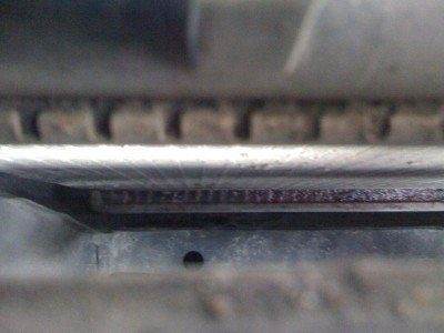

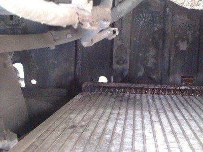

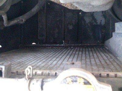

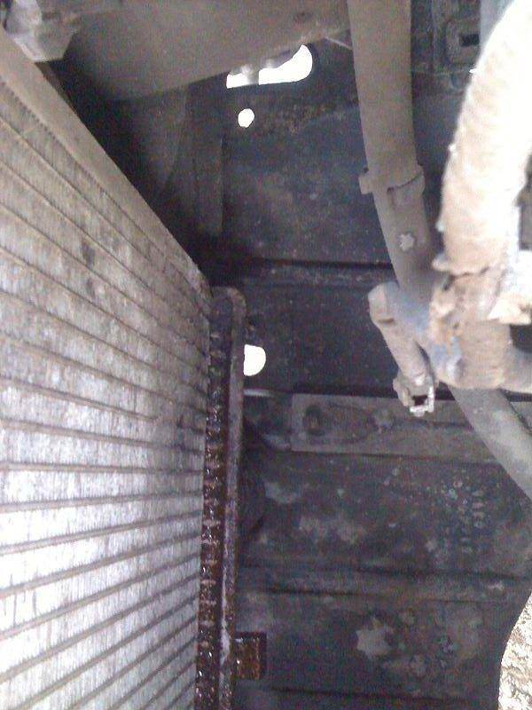

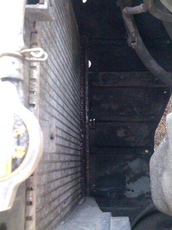

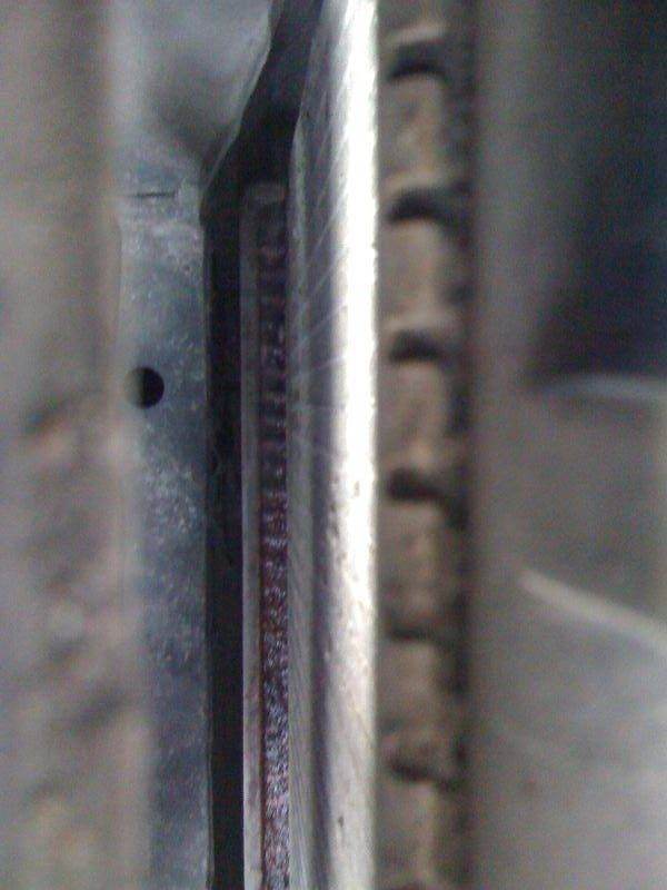

Утром обратил внимание, что идёт пар из под капота, небольшое такое парение.
Открыл капот (при рабочем двигателе, на этот момент проехал порядка 80 км и где-то час-полтора работал движок (со всеми прогревами и т.д.)) и увидел что пар идёт от радиатора, а именно снизу радиатора.
Фото радиатора и того места, где он сырой, я сфотографировал (см.вложение).
Теперь основной вопрос: может кто-то сталкивался именно с таким симптомом? Что меня ждёт: замена патрубка, -ов или всего радиатора? А может ещё чего?
Кстати, в расширительном бачке при горячем двигателе антифриз был на отметке минимум... А до возникновении проблемы, при холодном движке антифриз был практически на максимуме.
Комментарий к файлу: Вид сверху - между движком и радиатором.
Это значит, что на холодном будет ниже минимума, т.е. антифриз уходит.
Имхо, поможет только замена радиатора.
Выдавливает антифриз через трубки самого радиатора,он на них обгорает. :( Только замена радиатора,другого пути нет. :(

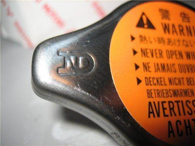

СообщениеДобавлено: Вт мар 22, 2011 10:55 am

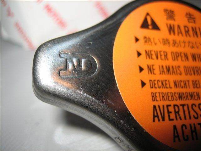

Замена крышки не поможет.
мне помогло,выдавливало антифриз ,заменил крышку на оригинал ND и всё пучком,проверяю подтёки ,уровень антифа пару раз в неделю.Также слежу за темпой двигателя.
Alexius писал(а):
кто в курсе сколько стоит новый?и где какой лучше взять?
КОЙО по отзывам очень хороший вариант,стоит от 2500-3200р ,не забудь крышку радиатора прикупить оригинальную на которой букавки ND :!: :!: :!:

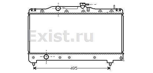

tj_tosha писал(а):
я брал в экзисте.
Старик, а для Карины, именно этот радиатор подойдёт?
Добавлено спустя 10 минут 5 секунд:

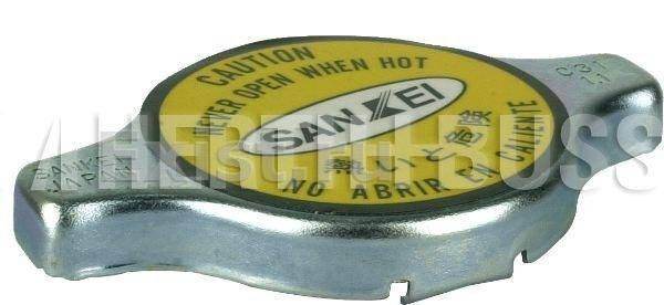

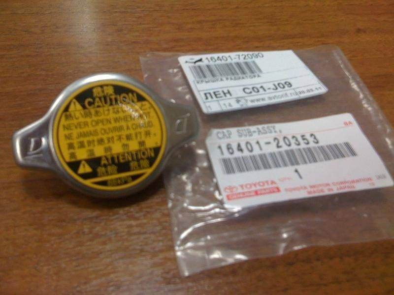

tj_tosha писал(а):
обязательно родная крышка.
Такая крышка пойдёт?
Радиатор.jpg [ 16 КБ | Просмотров: 20941 ]
Крышка.jpg [ 32 КБ | Просмотров: 20943 ]

СообщениеДобавлено: Вт мар 22, 2011 12:40 pm
нет,я ж написал БУКВЫ ND :!: :!: :!: :!:
крышка 2.jpg [ 48.63 КБ | Просмотров: 20943 ]
У тебя какая Карина,радиаторы все разные. :(
А просто с буквой D подойдёт?
Крышка радиатора.JPG [ 60.24 КБ | Просмотров: 20938 ]

СообщениеДобавлено: Ср мар 23, 2011 9:58 am
подойти то она подойдёт по размерам,но работать не будет как подобает оригинал.Так что дружище ищи....кто ищет-тот всегда найдёт :)
Зы:из-за этих неоригин крышек радиаторы рвёт :(
