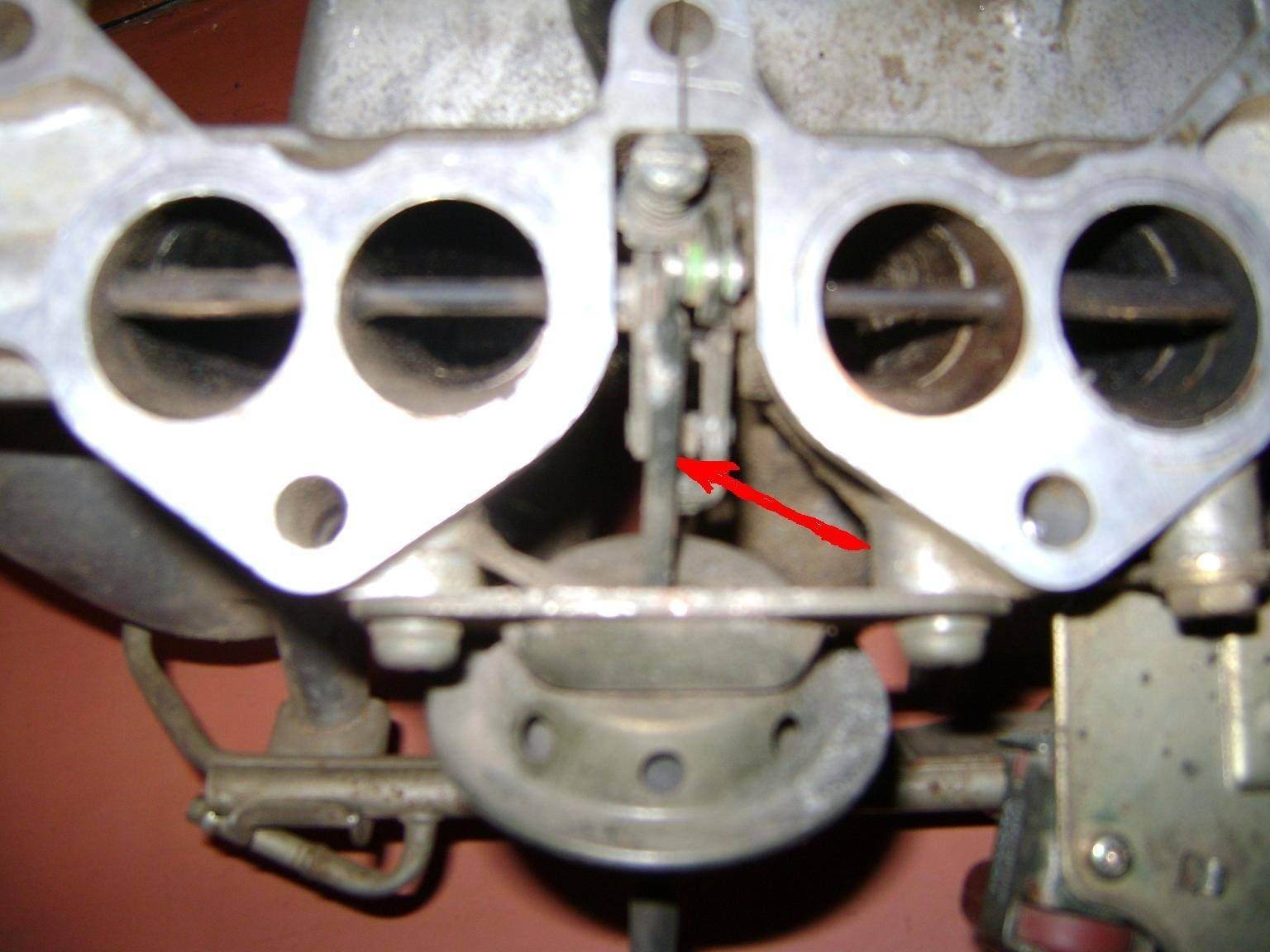

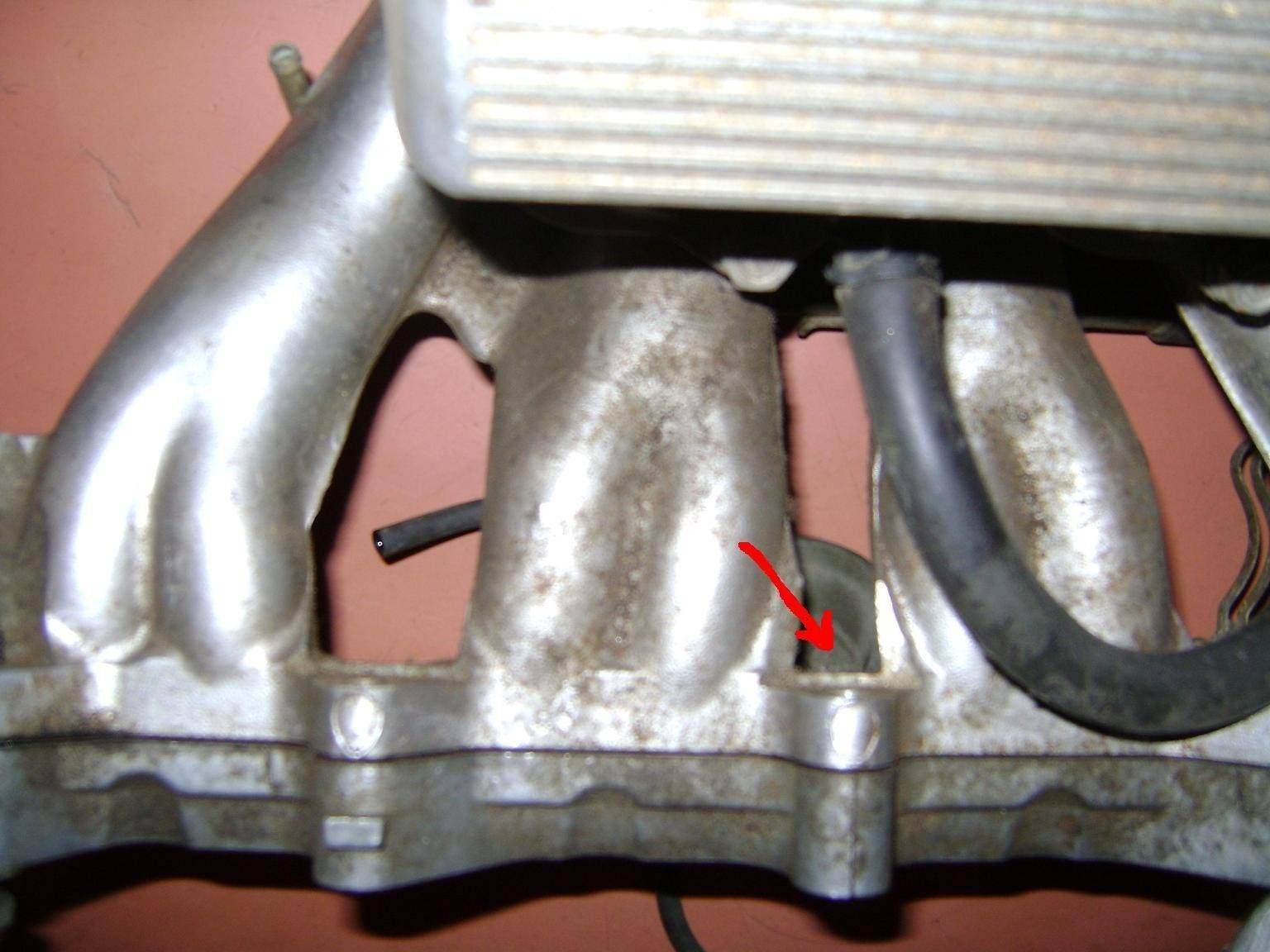

В книге описана не очень удобная методика проверки работы заслонок. Может еще есть способо? Или можно визуально увидеть как срабатывает клапан.
СообщениеДобавлено: Вт мар 10, 2009 12:58 am
Сообщения: 2618
Репутация: 101 [ ? ]
voldemarik, [b]а зачем тебе,это надо? Ну если очень хочется,увидеть,как они работают можешь дросельную заслонку побольше открыть,т.е. газануть примерно до 4500-5000об. в этот момент смотри на клапан,который стоит под топливной рейкой,слева и увидишь,как на нём флажёк поднимется и опустится.Ну как-то так. :wink: Только вот у меня сомнения,что ты сам,это будешь делать.

Думаешь мне тяжело посмотреть? Просто я не смог разглядеть сверху что именно движеться там, коллектор мешает. Кто то просил потрогать руками двигаеться или нет, так у мня руки не достали, хоть до чего нибудь:)
Чесно говоря я надеялся на фото, что должно двигаться и с какого ушал смотреть:)

Ну фото,так фото, вот тебе фото.
Комментарий к файлу: Вот эта штуковина ходит вверх-вниз,т.е. тяга.

Комментарий к файлу: А это если смотреть сверху,то увидишь,там этот рычажёк,поднимается опускается.
DSC00898.JPG [ 168.6 КБ | Просмотров: 2053 ]
СообщениеДобавлено: Вт мар 10, 2009 2:43 am
спасибо за фото.
похоу я не там смотрел, я смотрел между 3 и 4.
СообщениеДобавлено: Ср мар 11, 2009 4:31 pm
Проверил, работает. При резком открытие ДЗ не срабатывало, значит лампочка эконом не говорит об режиме ЛБ.
Теперь интересно как убедится, что до конца открываються/закрываються и сам механизм надо смазывать?
