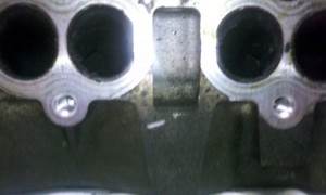

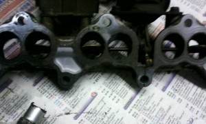

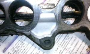

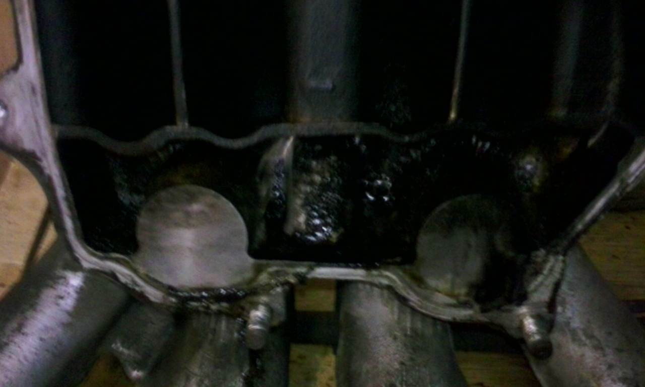

Всем привет.хочу поделиться опытом по переборе ДВС 4а фе лб.имеем картину е 94 г.в с пробегом в 470 т.км. Началось с того что расход масла увеличивался и достиг литра на 500 км,да и в придачу дизельный стук начал проявляться все сильнее. Было принято решение снять и разобрать,а там будет видно.Было прочитанно много инфы в процессе.Решил делать все сам т.к лишних денег нет,попросили 20т.р за работу.Приятель пустил в гараж с подъемником. Снял голову с коллектором,потом блок. Начал разбирать и дефектовать.Блок оказался в хорошем состоянии(ступеней не было,диаметр цилиндров в допуске мах р-р верх и низ разность 0.02),что очень удивило ведь пробег 470 т.км. Вкладыши все стояли номинал,пока недобрался до 3 коренного,опаньки ,задиры ть их за ногу.Шлифуем весь вал в -0.25,наносим хон на блок. Заказываем з.ч 1.комплект колец номинал 2.вкладыши шатун и корень -0.25 3.масла 4.прокладка гбц 5.прокладка кл.крышки 6.сальники перед и зад 7.пальцы шатун Теперь по голове.в впускном коллекторе ужас нагар похожий на асфальт.
