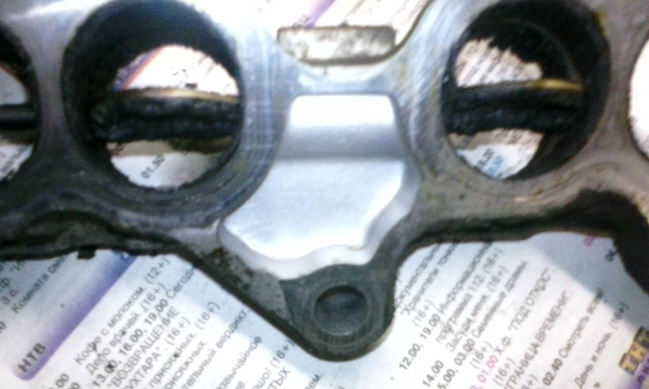

Теперь по голове.в впускном коллекторе ужас нагар похожий на асфальт.
IMG_20150417_220821.jpg [ 178.67 КБ | Просмотров: 1506 ]
IMG_20150417_220714.jpg [ 160.47 КБ | Просмотров: 1506 ]
IMG_20150417_220853.jpg [ 143.15 КБ | Просмотров: 1506 ]
IMG_20150417_220804.jpg [ 215.79 КБ | Просмотров: 1506 ]
