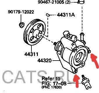

СообщениеДобавлено: Вс апр 10, 2011 12:27 pm
там два болта нужно отпускать,один плавает по прорези для регулировки натяжения, второй стоит на месте.
Вот на картинке видно, только показано со стороны двигателя, ты отпуска со стороны шкива.
rt4gttgtgttg.jpg [ 56.44 КБ | Просмотров: 2309 ]
