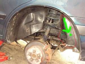

iron_klg писал(а):
Скажите, может я чего не понимаю и есть способ закрепить там подкрылок без сверления?
Сегодня когда осматривал арку заметил часть болта,который крепит задний боковой ремень безопасности, можно подобрать вместо штатного болт от 2108-099,он длиннее, по резьбе вроде одинаков, но вот не помню шаг резьбы и не знаю можно ли подобрать к нему гайку,чтобы закрепить локер в месте помеченном на рисунке :nez-nayu: просверлив локер и не трогая лонжерон ...

Не, здесь ты явно что то попутал :)
Болт, который крепит ремень безопасности, на твоем фото будет находиться слева от стойки. На фото заднее левое колесо.
Я прямо в нем (в болте) сделал отверстие около 15 мм глубиной и нарезал внутри резьбу. Планировал в него закрепить подкрылок.
Так что вопрос крепления подкрылка в месте, куда указывает зеленая стрелка, остается открытым. Особенно сзади-справа - там нет никаких штатных отверстий. Сзади-слева проще, там стоит штатная накладка бензобака, которая закреплена болтом, который вкручивается в приваренную внутри лонжерона гайку.
:? Да, что-то я был невнимателен :( , почему-то я посчитал,что машина стоит передом справа :) , видимо сказался мой недавний ремонт задней правой тормозной системы :) .

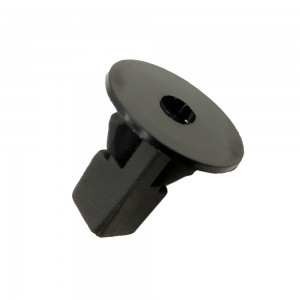

Господа, подскажите, как правильно снимать заклепку, чтобы не повредить? Вот такую
CNIKESIN-K-55-for-Toyota-Automobile-Plastic-Rivet-Fastener-Clips-Cover-Front-Rear-Wheel-Fender-Liner.jpg
CNIKESIN-K-55-for-Toyota-Automobile-Plastic-Rivet-Fastener-Clips-Cover-Front-Rear-Wheel-Fender-Liner.jpg [ 74.82 КБ | Просмотров: 21744 ]
Toyota Carina E T190, 1996 г.в. Англичанка
4AFE LB 99 л.с.
СообщениеДобавлено: Чт авг 09, 2018 10:28 am
Сообщения: 1645
Откуда: Московская область
Двигатель: 4А-FE/7AFE
Если к пистону есть доступ с обратной стороны, можно сжать усики (я для этого использовал ключик или головку на "10") и будет счастье :) , если доступа нет-только ломать, обычно такой крепеж одноразового применения... :( Если это пистон крепления брызговика который проходит через подкрылок- можно ножом срезать шляпку, а остатки протолкнуть внутрь.
Благодарю, так и понял, что они одноразовые, ибо подкрылок намертво был "прибит" этими заклепками, внутрь пробраться невозможною Так что сломал. :D

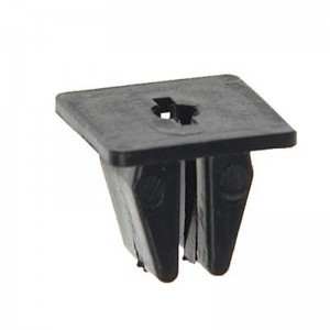

У себя поставил их под подкрылок, но на будущее думаю что то типа таких поставить,
с бугорками вместо защелок, с возможностью выколупа :D
