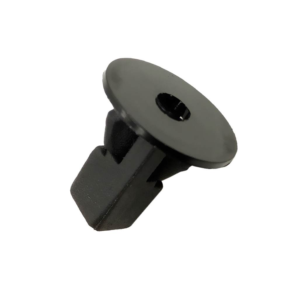

Господа, подскажите, как правильно снимать заклепку, чтобы не повредить? Вот такую

Если к пистону есть доступ с обратной стороны, можно сжать усики (я для этого использовал ключик или головку на "10") и будет счастье :) , если доступа нет-только ломать, обычно такой крепеж одноразового применения... :( Если это пистон крепления брызговика который проходит через подкрылок- можно ножом срезать шляпку, а остатки протолкнуть внутрь.
Благодарю, так и понял, что они одноразовые, ибо подкрылок намертво был "прибит" этими заклепками, внутрь пробраться невозможною Так что сломал. :D

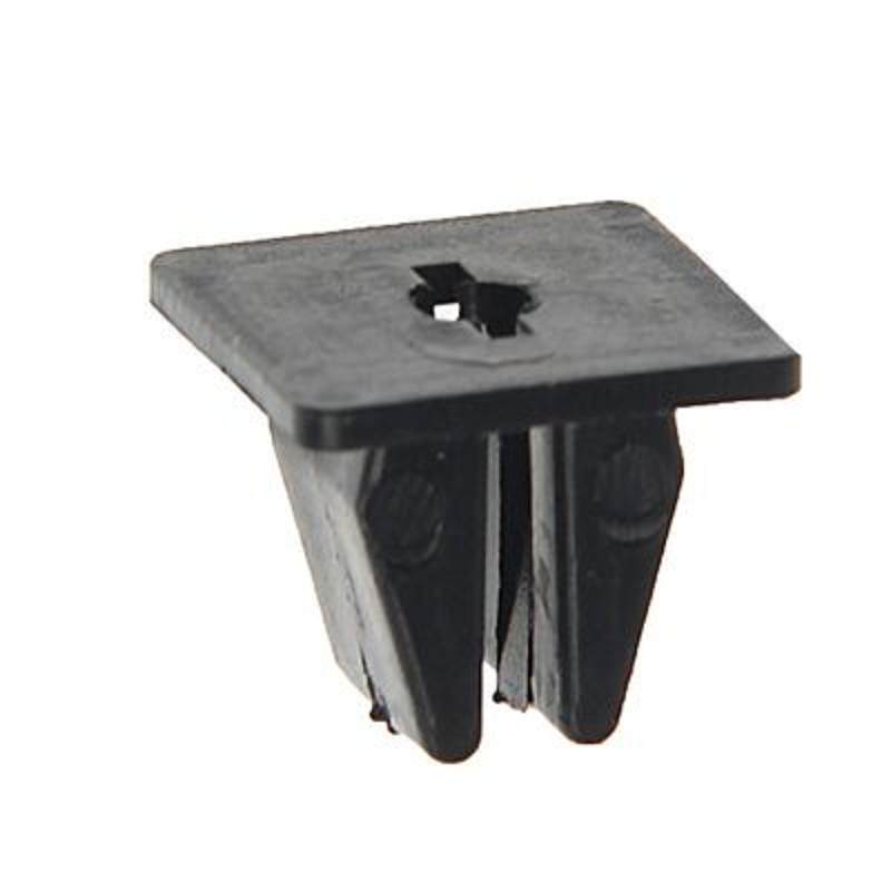

У себя поставил их под подкрылок, но на будущее думаю что то типа таких поставить,
с бугорками вместо защелок, с возможностью выколупа :D
