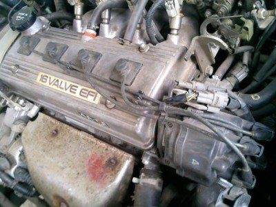

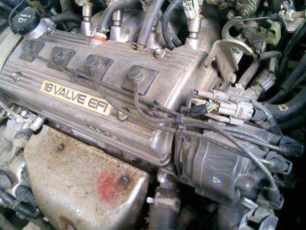

СообщениеДобавлено: Вт июл 27, 2010 11:20 pm
Сообщения: 744
провода с набора для LB на обычном движке!!!
провода.jpg [ 70.23 КБ | Просмотров: 5282 ]
СообщениеДобавлено: Вт июл 27, 2010 11:56 pm
а правильно поставить не получается?
СообщениеДобавлено: Ср июл 28, 2010 12:23 am
Там расположение проводов по "циферблату" крышки трамблёра другое, а ещё и вылет крышки в сторону левого крыла больше. Из-за этого не дотянуть провода, если ставить их "заходом сверху".
СообщениеДобавлено: Ср июл 28, 2010 1:44 am
Сообщения: 947
Откуда: Город трёх Штыков
да и так нормально, в принципе :)
Карина Е 1994г. лифт,
4а-фе STD
HONDA CIVIC VIII4D
СообщениеДобавлено: Ср июл 28, 2010 1:51 am
Не, не так. Я бы сказал, что "с пивом и такой колхоз потянет". %-)
ЗЫ: высоковольтным проводам крайне вредно находиться в натянутом виде, ежли чо.
СообщениеДобавлено: Ср июл 28, 2010 1:54 am
Сообщения: 2224
Машина: Toyota Carina E GTI
Эм, смотрю я на эти провода, а в особенности на те концы, что подсоединяюццо к трамблёру и понимаю... что МОИ провода имеют другие концы и я пробовал ставить их на свою крышку... не подошли они, не влезли :oops:
