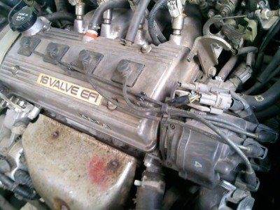

провода с набора для LB на обычном движке!!!
а правильно поставить не получается?
СообщениеДобавлено: Ср июл 28, 2010 12:23 am
Там расположение проводов по "циферблату" крышки трамблёра другое, а ещё и вылет крышки в сторону левого крыла больше. Из-за этого не дотянуть провода, если ставить их "заходом сверху".

да и так нормально, в принципе :)

СообщениеДобавлено: Ср июл 28, 2010 1:51 am
Не, не так. Я бы сказал, что "с пивом и такой колхоз потянет". %-)
ЗЫ: высоковольтным проводам крайне вредно находиться в натянутом виде, ежли чо.

Эм, смотрю я на эти провода, а в особенности на те концы, что подсоединяюццо к трамблёру и понимаю... что МОИ провода имеют другие концы и я пробовал ставить их на свою крышку... не подошли они, не влезли :oops:

да не, провода не мои) просто друг пытался поставить себе их (точнее я пытался вставить их), не входят они в гнёзда...
Дяденька... Не тупи! Именно поэтому вместо "просто крышки" и отправляла Тойота такие вот КОМПЛЕКТЫ, когда у АНГЛИЙСКИХ крышек выявились дефекты. Менять пришлось всё скопом.
Въехал? :-)
очень сильно натягиваются последний, самый длинный провод, а так впринципе подходят для совмещенной крышки с катушкой зажигания...
