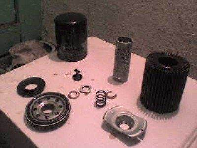

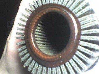

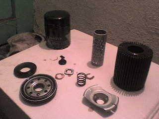

короче добрался сегодня до гаража и распотрошил фильтр,про который писал выше toyotовский 90915-YZZE2 DENZO made in tailand стоят два клапана,один сверху второй на дне-препускной
Добавлено спустя 12 минут 26 секунд:
перепускной клапан из пластмассы,противоотливный из резины,меня только смущает то,что картон залит не полностью по торцу

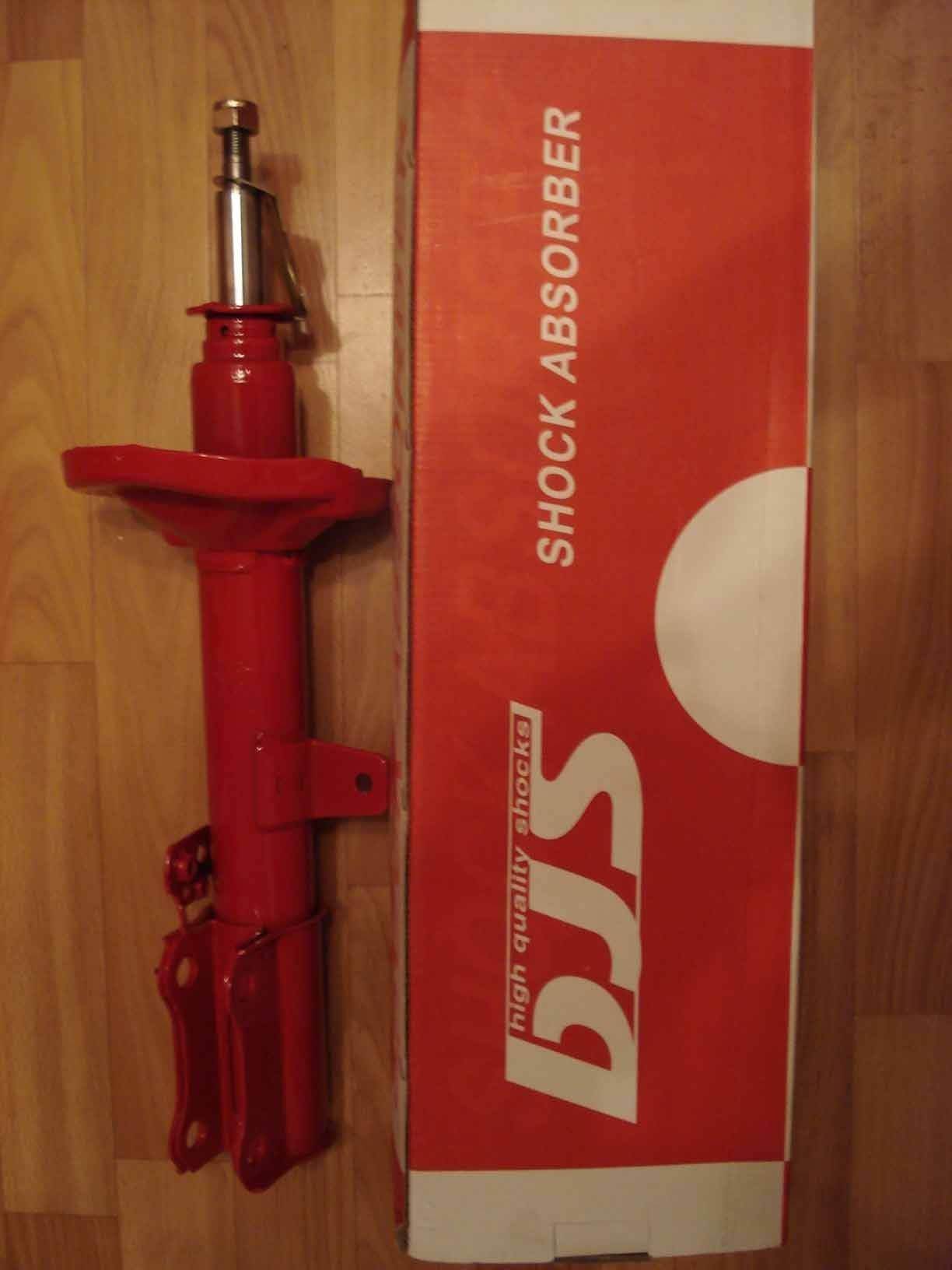

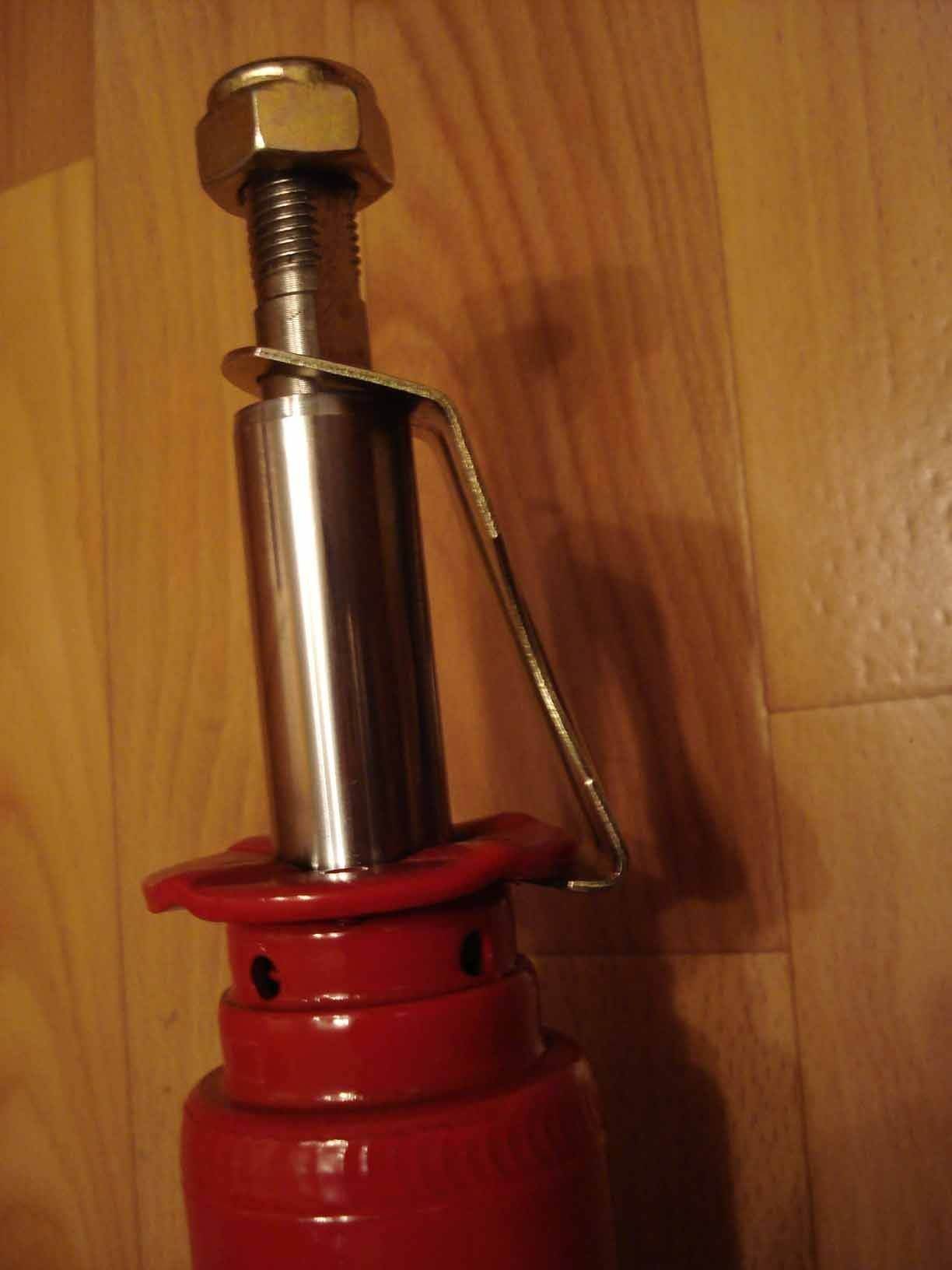

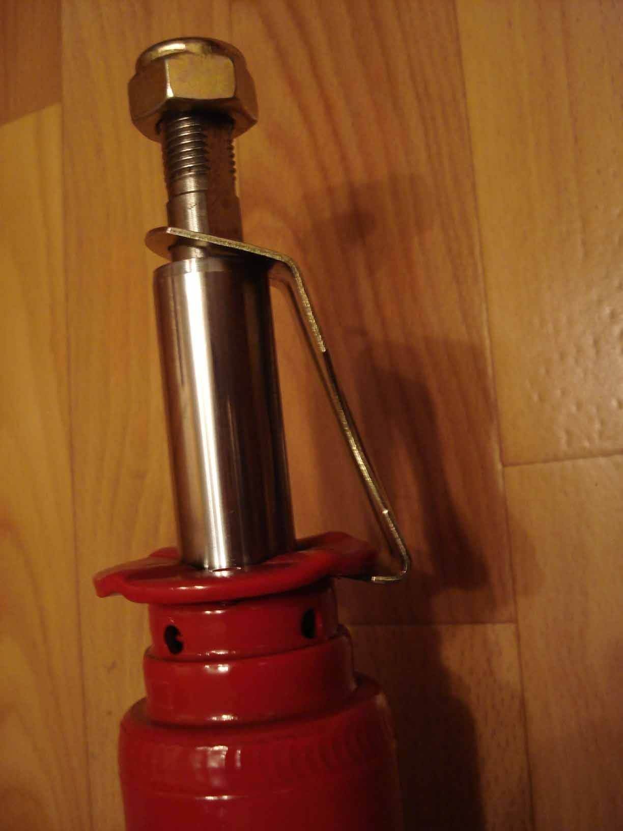

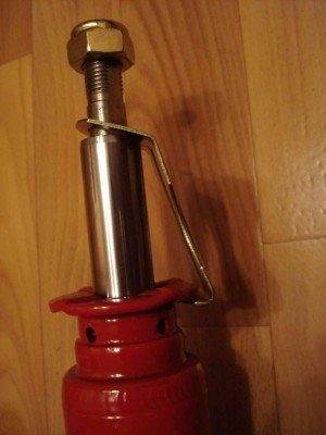

Всё верно. СЖИМАТЬ двутрубные амортизаторы (хоть сугубо масляные, хоть с газовым подпором) нужно "вниз головой". Именно для того ,чтобы выгнать в надпоршневое пространство воздух. Потом переворачивать в рабочее положение, некоторое время выжидать - и вытягивать вверх. И так пару-тройку раз. Для пущей уверенности.
ЗЫ: правильные новые амортизаторы транспортируются в сжатом состоянии. не допускающем попадание воздуха внутрь внутренней трубы.

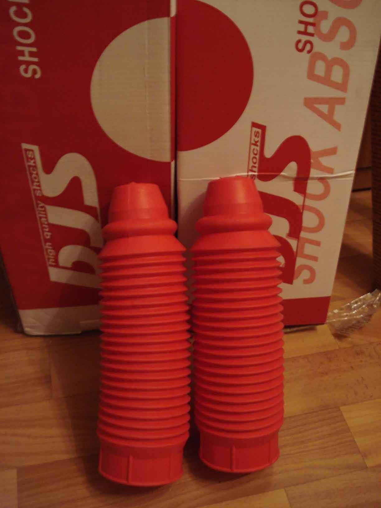

Вот прикупил амортзаторы BJS голландские. У них, как видно на фотографиях, шток зафиксирован в сжатом положении металлической перемычкой, выходит что это "правильные" амортзаторы :) и прокачивать их не надо? И что интересно, отбойник, интегрированный в пыльник красного цвета :lol: в комплекте! :lol:

Комментарий к файлу: Вот она, важная фиксирующая штука!

гыыы мои стоечки )))
прошла неделя полет нормальный. только естественно жестче стало.

А ты менял проставки резиновые между пружинами и чашками амртизаторов или старые оставил?
СообщениеДобавлено: Вт ноя 25, 2008 11:32 pm
честно говоря старые оставил. они в нормальном состоянии были. к тому же как мне сказали они выполняют всего лиш навсего противоскрипные функции.
СообщениеДобавлено: Вт ноя 25, 2008 11:39 pm
Сообщения: 819
Ты их не прокачивал как Beso описывал, просто снял стяжку и поставил на место?
СообщениеДобавлено: Вт ноя 25, 2008 11:43 pm
я их не ставил. ставили в сервисе. наверно прокачивали. а так хрен знает.
СообщениеДобавлено: Вт ноя 25, 2008 11:44 pm
Сообщения: 2024
Откуда: серов
ну и что,каябовские амортизаторы тоже в сжатом состоянии приходят,на их сайте сказанно,что прокачивать надо перед установкой,так как при перевозке обычно они в горизонтальном положении
Думаешь это хорошо?
Невидел как на передних, но задних данная система будет не гуд.
У нас, пыльник кремится к опоре, отбойник внтури, а интегрированной системе под отбойник будет попадать грязь.
Может лучше оставить старый пыльник, а в него вставить новый с интегрированным отбойником?

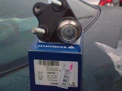

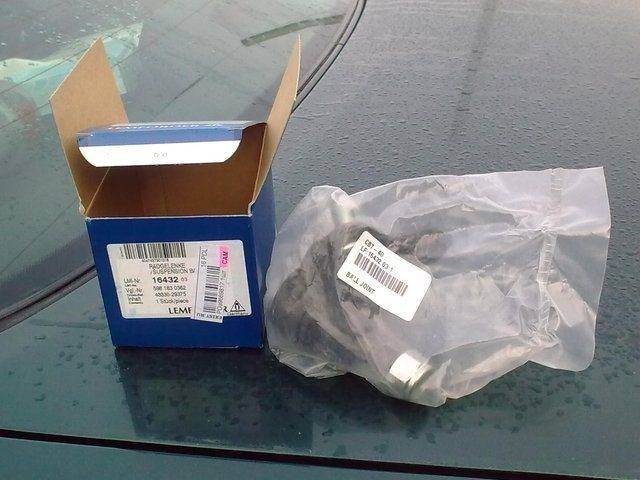

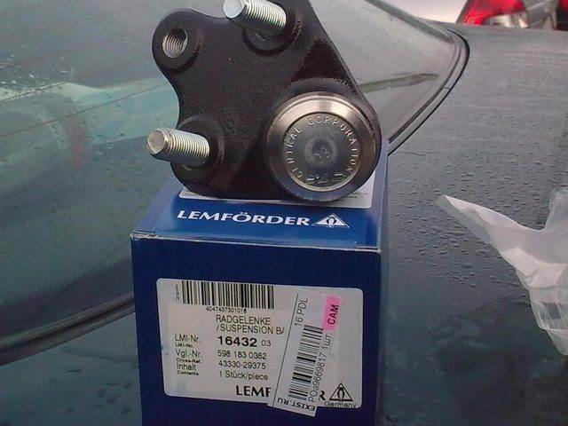

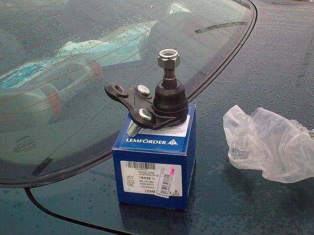

Вот заказал в экзисте шаровую Lemforder, внутри лежала шаровая от CTR
на наклейке номер лемфердовский и номер СTRовский

Скоро можно будет открывать фото галерия шаровых
